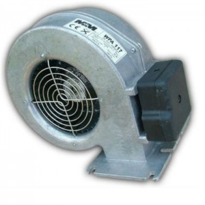

    Кто пользовался таким вентилятором, со встроенным пневмореле?

    Решается вопрос с реле давления - я нашёл самое дешёвое от 2700руб., плюс улитка 900 рублей, выходит дешевле не критично. Если получиться решить вопрос с реле давления копеешным вопросом, то для моих нужд будет выгоднее 8-ая улитка. Если не получиться - начинаю задумываться над покупкой вентилятора со встроенным реле давления, для себя - безопасность многого стоит.

    А какие параметры этого вентилятора:напряжение,мощность,давление,объём??

    Уже не надо,сам нашёл.

    Тогда уж поищите WPA-120,я думаю,цена не будет сильно отличаться,применяется в газовых и твёрдотопливных котлах,он чуть по мощнее у него давление 350 Па,у Вашего 250 Па.Ну,а расход воздуха можно уменьшить диаметром отверстий в дожигателе.
