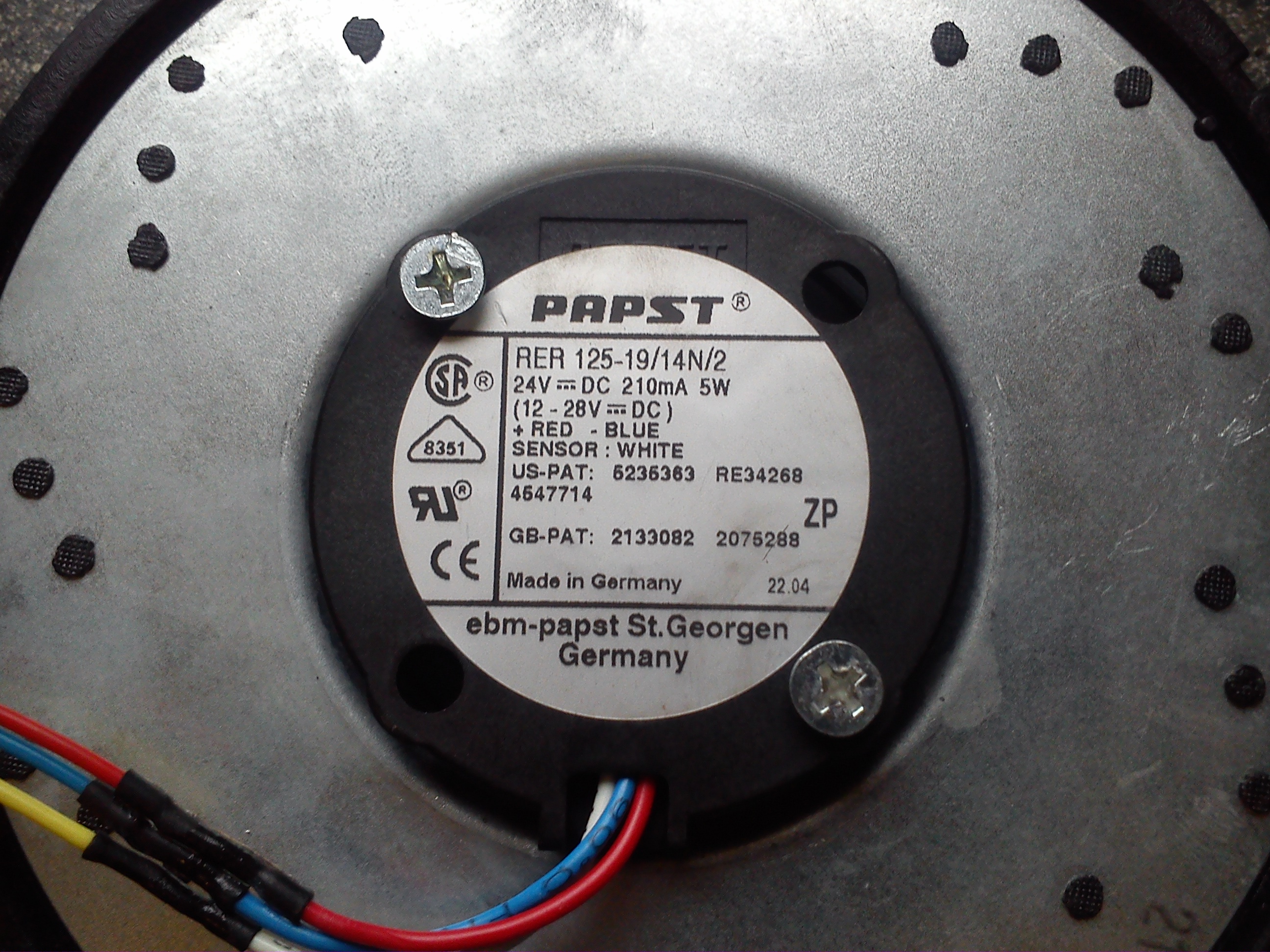

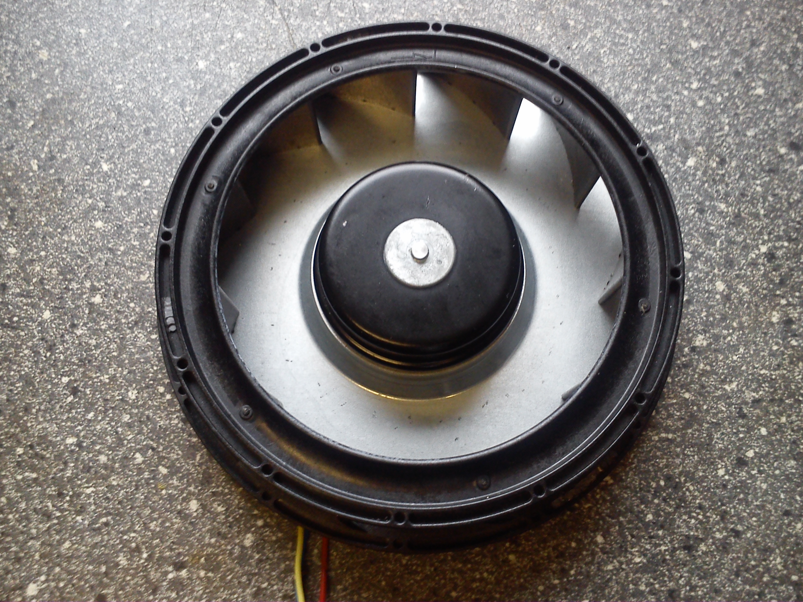

    Совершенно с этим согласен! Приобрёл для следующих экспериментов вот такой вентилятор без корпуса (будет самодельный) Диам. рабочего колеса 130мм высота 30мм. Самое главное на мой взгляд у него лопатки ротора в правильном положении находяться, по ходу назад, хотя существуют и с прямыми или вперёд загнутыми лопатками. В подробности уходить не будем вся информация есть в открытом доступе.

    На счет правильности еще вопрос, все зависит от конструкции печи, но любопытно как проявит себя Ваш экземпляр в экспериментах.:yes3: Он должен быть ооочень оборотистым. Хотите максимально уменьшить диаметры отверстий и проталкивать через них воздух давлением, или уменьшить шумность? Подождем результатов.:-)
    ЗЫ. Вентилятор радиальный EBMPAPST RER125-19/14N DC 24B Тип вентилятора: радиальный Типоразмер [мм]: 138x35 Завод изготовитель: ebmpapst Напряжение [В]: 24 Производительность [м3/ч]: 110 м3/ч Оригинал на сайте промышленных вентиляторов http://www.lufter.ru/product/ebmpapst-rer125-1914n/
    :5: Офигеть
  11. Ilja
    Этот вент БУ, и мне достался за символическую сумму, (не в деньгах счастье, что не сделаеш ради эксперимента) и я не собираюсь использовать потенциал вентилятора на все 100% (если только кратковременно) А на счёт шумности моя рабочая печь меня вполне устраивает, она не ревёт как самолёт на старте, она просто шепчет :blum2:

    Вентилятор европейского качества,EBM-PAPST это очень хорошая фирма,Вам хватит на долго,а вот по характеристикам (90 Па и то на глухой "конец")слабоват на наддув,в этом отношении 8-я улитка мощнее.
