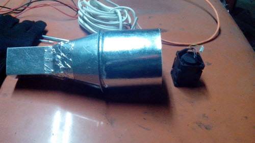

    Заглянул на часок в гараж что бы глянуть всё таки как поведёт себя печь с этим кулером.На работе сделали переход в который плотно садится кулер.
    Видео с расходом примерно где то 1-1.2 л/ч .
    Видео работы с расходом 0.5-0.6 л/ч
    Первые впечатления положительные.Дыма нет естественно.Восьмая улитка работала при таком же горении на 4 вольтах,этот кулер при чуть более 2 вольтах.Выйдя на улицу я не услышал дымохода(он не гудит как с восьмой улиткой).Тоесть получается этот кулер создаёт примерно такое же давление как восьмая улитка,но воздуха загоняет меньше.Так? Повторюсь опять же-шумноват он.Нужно как ту успокоить его(скорей всего засуну в патрубок)

    Вы пИшите что он при 2 вольтах так дует?Это не опечатка?И при чем вольты если шим у вас на видео?
    Если давление создает такое-же то и воздуха загоняет столько-же.
  10. ulfishing
    ulfishing Постоянный участник
    19 ноя 2015
    Тогда у этого кулера два плюса.Меньшее потребление электропитания и меньший размер.Хотя час работы ещё толком не разобрался
    Нет не опечатка,чуть более двух вольт.Восьмая улитка работала при 4 вольтах.

    По мне если честно 08 улитка в разы тише,я бы сказал её вообще как бы нет при работе печи.Остановлюсь пока на 08 улитке,а там посмотрим.По поводу того что кулер прокачивает одинаковый объём воздуха с 08 улиткой.Здесь кто то же писал что кулер меньше воздуха толкает,или это не реально и объём такой же?
  15. ulfishing
    19 ноя 2015
    Тогда как объяснить вот это ?
    Первое видео работа печи при расходе 05-0.6 л/ч с 08 улиткой
    Второе видео работы печи с точно таким же расходом,но уже с кулером
    В первом случае(08 улитка) пламя больше синее.Во втором(кулер) желтее.Желтое пламя как известно имеет большую температуру чем синее.В итогде что,08 улитка подаёт больше воздуха и тем самым остужает печь.Или я не прав?
    З.Ы.давал кулеру больше оборотов-эфект тот же :scratch_one-s_head:

  17. H@rley
    H@rley Постоянный участник
    20 окт 2014
    124
    Бобруйск
    Нет. Желтое пламя не имеет большую температуру. Но греет оно значительно лучше. (такой маленький физический парадокс)
    Нет не остужает. Просто при синем пламени тепловой обмен хуже.

    А разница в цвете пламени связана с конструкцией вентилятора наддува,что продемонстрировал только что почтенный ulfishing.В чем же разница,получается в давлении?
    Эксперимент то проводился по сравнению вентиляторов со знанием дела?Установившийся режим вся фигня?)
  19. ulfishing
    19 ноя 2015
    Вот)А от чего хуже теплообмен?Правильно,кто то пытается остудить печь.Как помните я спрашивал про воздушную рубашку и как её лучше сделать.Тоесть спрашивал дуть на реактор или выше.Посоветовали утеплить реактор.
    Вот
    http://www.termoportal.ru/forum35/thread1480-6.html#post30059
    Там как раз таки точно такой же кулер,который выдал наилучший результат.Получается кулерок то давит больше :-) . Режим полностью установившейся естественно

    ulfishing
    Желтое пламя имеет высокую интенсивность излучения в инфракрасной и "прилегающих" областях. Оно даже имеет собственное название - "светящееся". Это излучение позволяет с легкостью раскалять стенки печи и предметы вокруг. Синее пламя не остужает печь воздухом из дожигателя, а просто расстается с теплом не так охотно.
