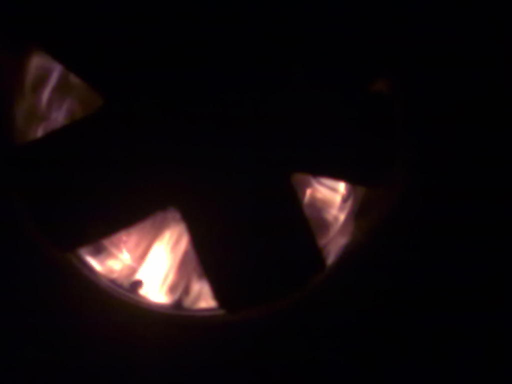

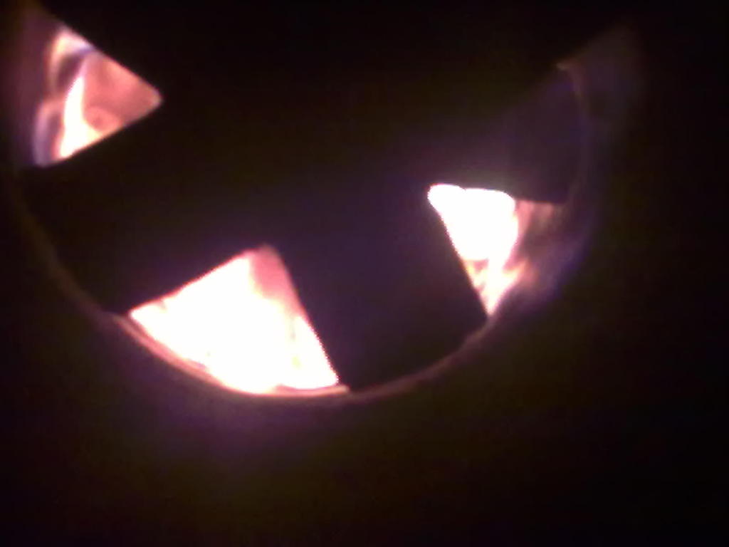

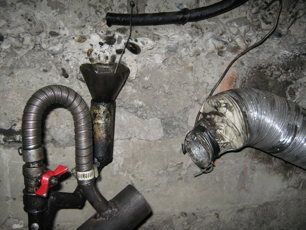

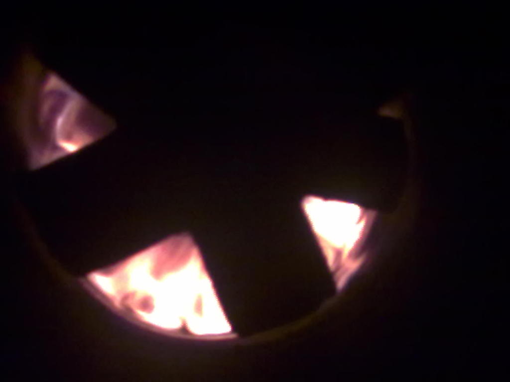

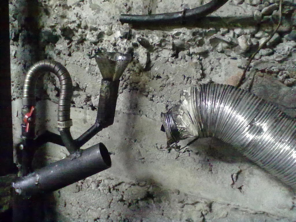

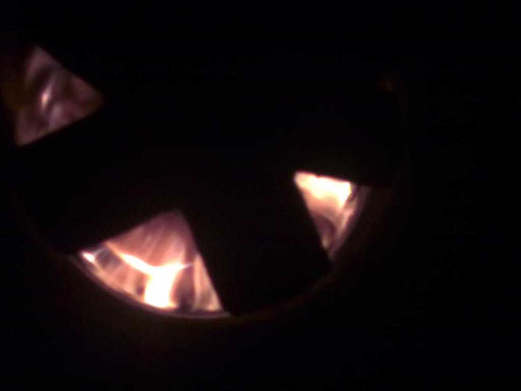

    Сегодня весь день печь работала вот с такой регулировкой наддува
    [​IMG]
    [​IMG]
    На 24 вольтовой улитке питание порядка 12 вольт.
    [​IMG]
    [​IMG]
    [​IMG]
    [​IMG]
    Вот такое вот давление:ok:.
