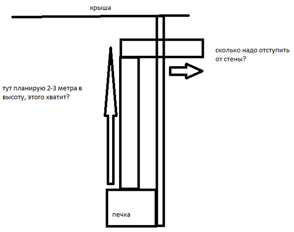

    Подскажите по дымоходу из личного опыта у кого печи с надувом, такая схема подойдет?
    Диаметр дымохода от 100 до 120 еще не выбрал, мощность печки 11-35 киловат

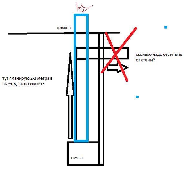

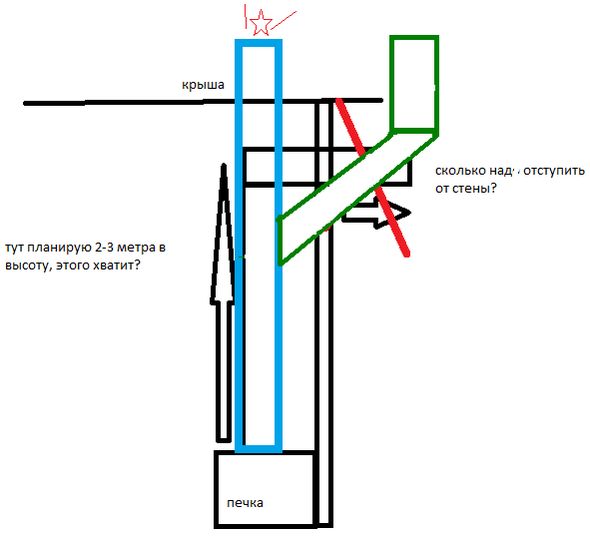

  11. Дмитрий 8516
    Дмитрий 8516 Эксперт форума
    31 янв 2011
    169
    Новочебоксарск
    Ну или так ещё

    Спасибо большое за схемы! Возможности и желания дырявить крышу или выходить за козырек крыши нет, продавец уверяет что его пушки не прихотливы к дымоходу, так как есть надув. Правда ли то что печи с наддувом могут обойтись таким дымоходом? Потому что дымоход работает как выхлопная труба, принцип как на фото

    В любом случае, горячие (тёплые) дымовые газа, поднимаясь по вертикальному дымоходу, способствуют тяге. Если сразу после печи вывести горизонтальную дымовую трубу через стену, и там будет её конец, то возможен дымок в помещение.
  14. арсентий
    Если соединение на фланцах,то 120 труба и на 50 квт подойдёт.Дыма не будет,если наддув соответствует мощности горения.Проверено лично в течении 4х лет.

    А какая общая длина дымохода и как он идет?
    Такая конструкция имеет право на жизнь? Продавец печки уверяет что этого достаточно и печка совсем не прихотлива к дымоходу, на видео запуске этой пушки от нее просто идет гофра по земле, на выходе трава колышется)
  18. арсентий
    Длинна 3.7 метра под углом 10-15 градусов .вертикальная составляющая 3.5метра+1.8метра от тарелки .Наддув канальный вентилятор на 1000кубов с димером.Диаметр тарелки в печке 260мм.
