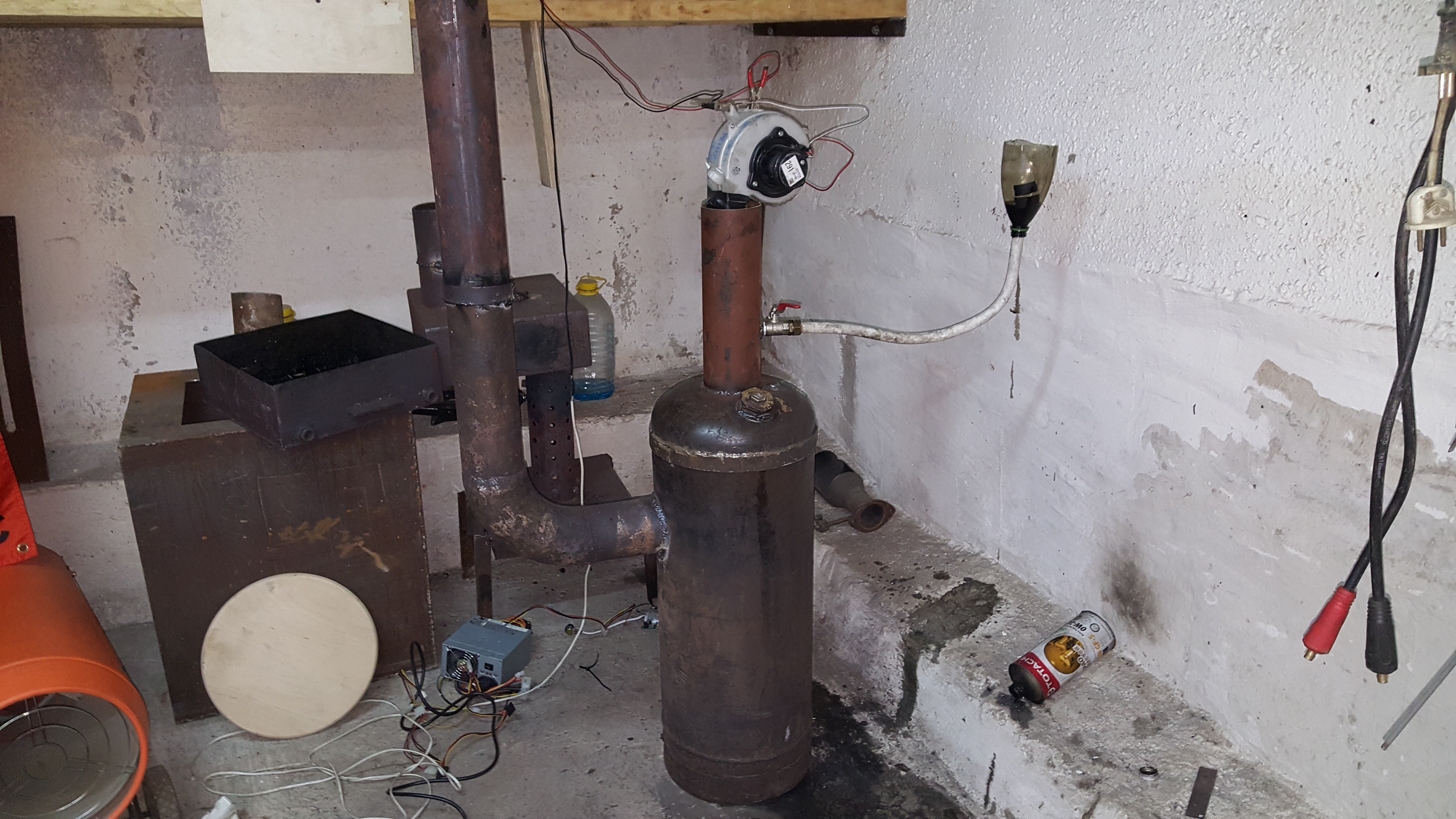

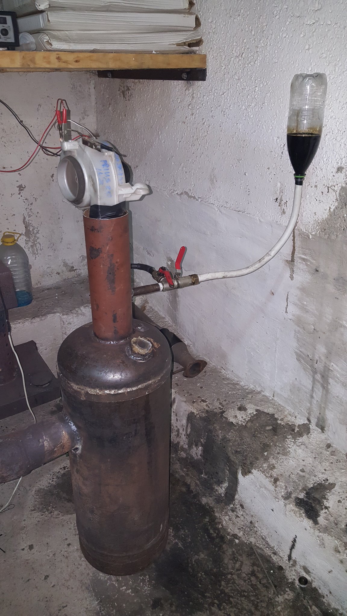

    Отпишусь и я. Использую вентиляторы от японских машин, коих на разборках валом. При упорном поиске можно за 500 р найти от печек. Правда надо чтоб он еще и в корпусе был. Попались два от приуса с обдува батарей. И один в наследство от аксио от печки.
    Какие плюсы: тихие. Работают почти не слышно но только слышег поток воздуха, а это второй плюс, они очень мощные. При первом запуске вентилятор от печки собрал в угол завесу на воротах из тента сложенного вдвое!!! Я офигел. Если его запустить висящим на проводах он от струи воздуха начинает летать как ракета ))). Ну и они по моему вечные. По крайней мере я в авто гоняю печку всегда непрерывно и не помню проблем ни с одной машиной а были у меня машины и 10 и 15 летние. Все тихие и мощные. И потребляют мало. Для наддува достаточно 2.5-5 ампер (регулирую шим регулятором) обычно от 40 до 60 % основной режим работы. В зависимости от горения иногда добавляю или убавляю. На обдуве корпуса печи стоит от печки а на надув от батарей приуса.
    Питаю от блока питания ПК 400 вт. Тянет оба без проблем. На выходе стоят батареи две штуки на 1.2 амперчаса. Если рубануть свет резко то все продолжает работать от них. Это пока так. Потом будет так что только наддув будет на резерве. Просто пока всё в процессе постройки. Исходя из этого 12 вольтовые вентиляторы для меня удобней. Всё на шим регуляторах и обдув и надув т.к. иногда печь работает на 10% и достаточно обдувать еле еле.
    denisnice нравится это.

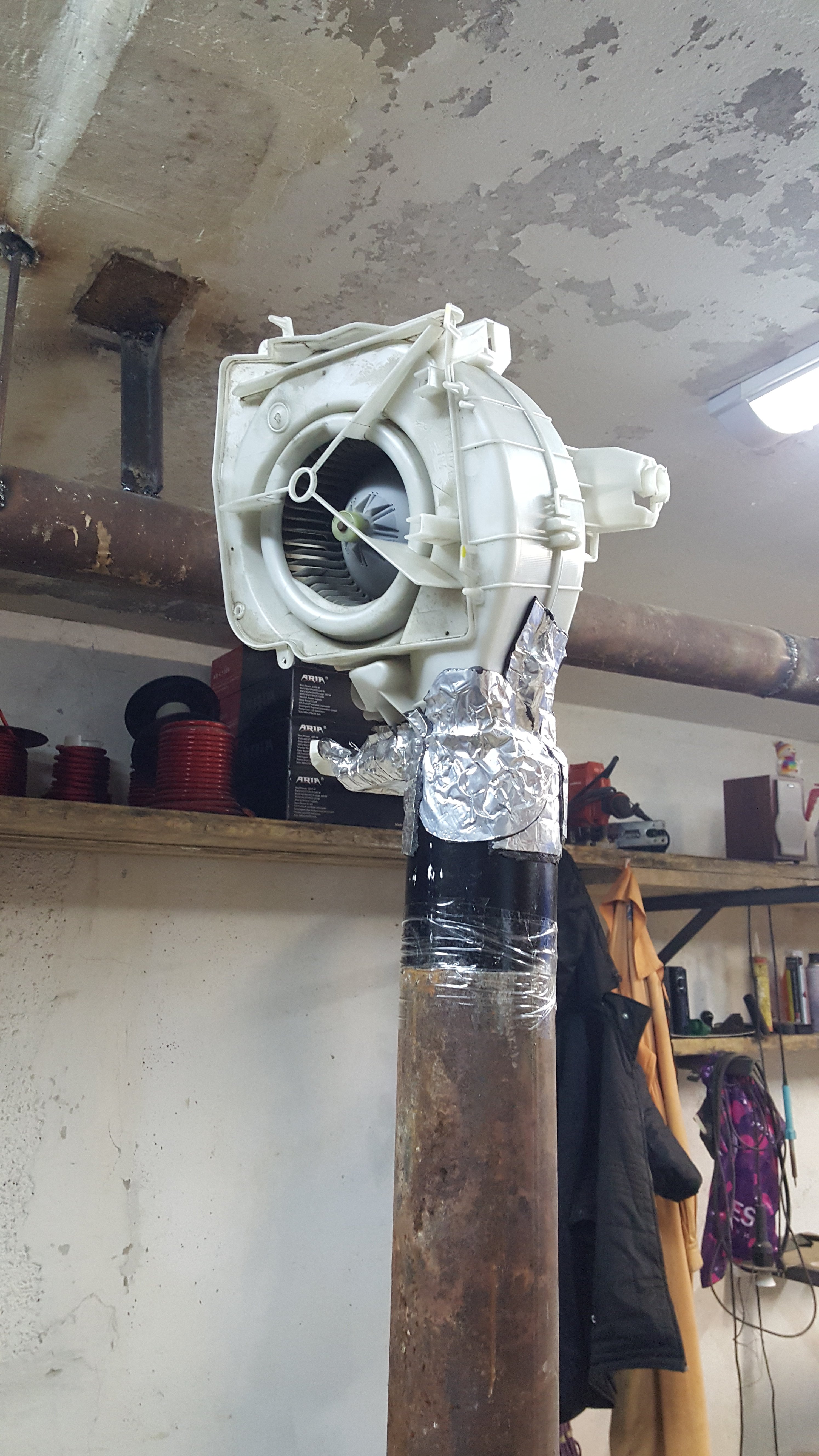

    На последнем фото это первый запуск с вентилятором от печки, потом он пошел на обдув. Фото старые пока без регуляторов. Регулировал зарядником аккумуляторным.

    Вот видео как работает.
  4. арсентий
    Тут много на сайте видюшек,как должно гореть при данном конструктиве,присмотритесь.
  5. эд1975
    Пару завихрителей или рогов ( кто как ) сделают пламя равномерным по всей окружности.
  6. Виталя
    Прямое горение, однако. Уверен, что копоть таки присутствует на выходе при таком расходе.
    Какие бы не были ваши насосы, от мощности струи вдуваемого воздуха не сильно то и много что зависит. Я, в процессе настройки своей печи (года три назад ) и пылесосом вдувал, и ничего не улучшалось. Хоть со слабым вентилятором, хоть с пылесосным вдувом, как горело прямым пламенем, так и продолжало.

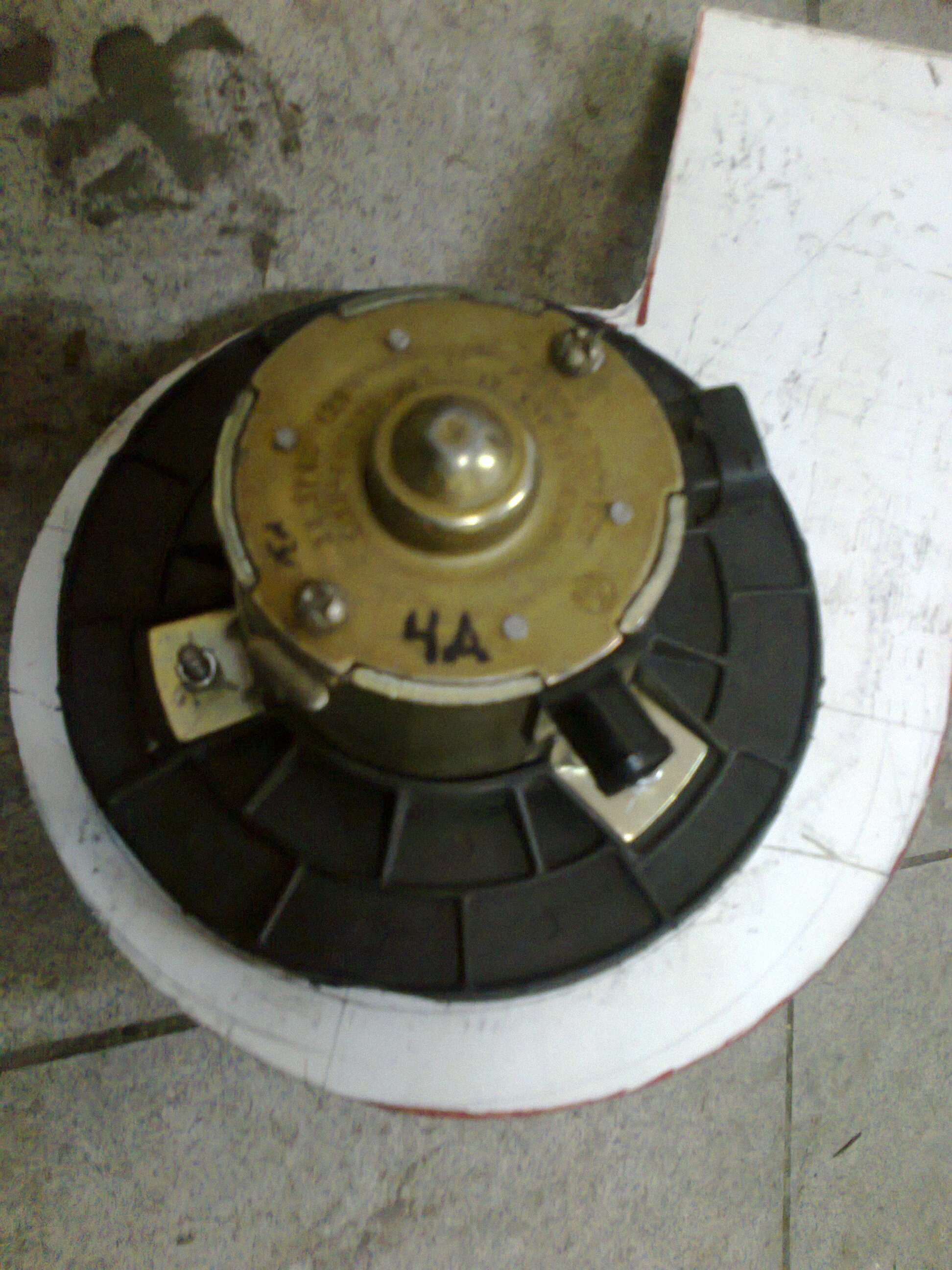

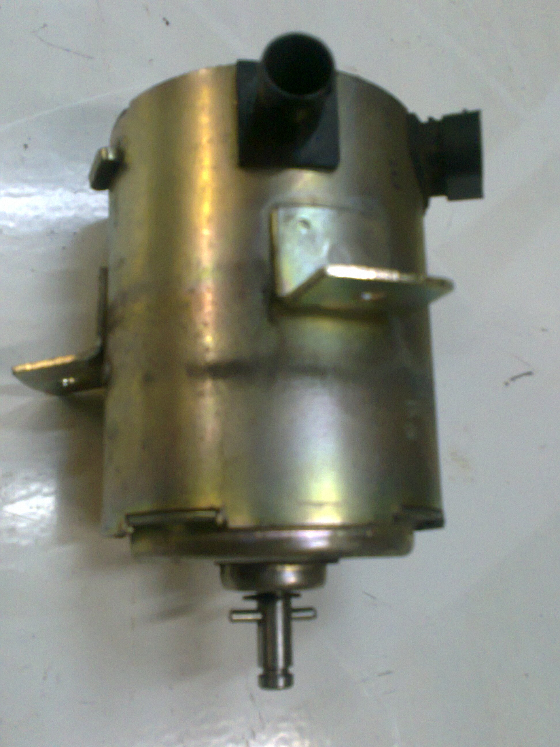

    Попал мне в руки маленько сильно убитый движок от печки Шеви-Нивы.Разбирать на мет.лом лень,а не замутить ли из него вент наддува,от скуки ради?.
      731,4 КБ
      212

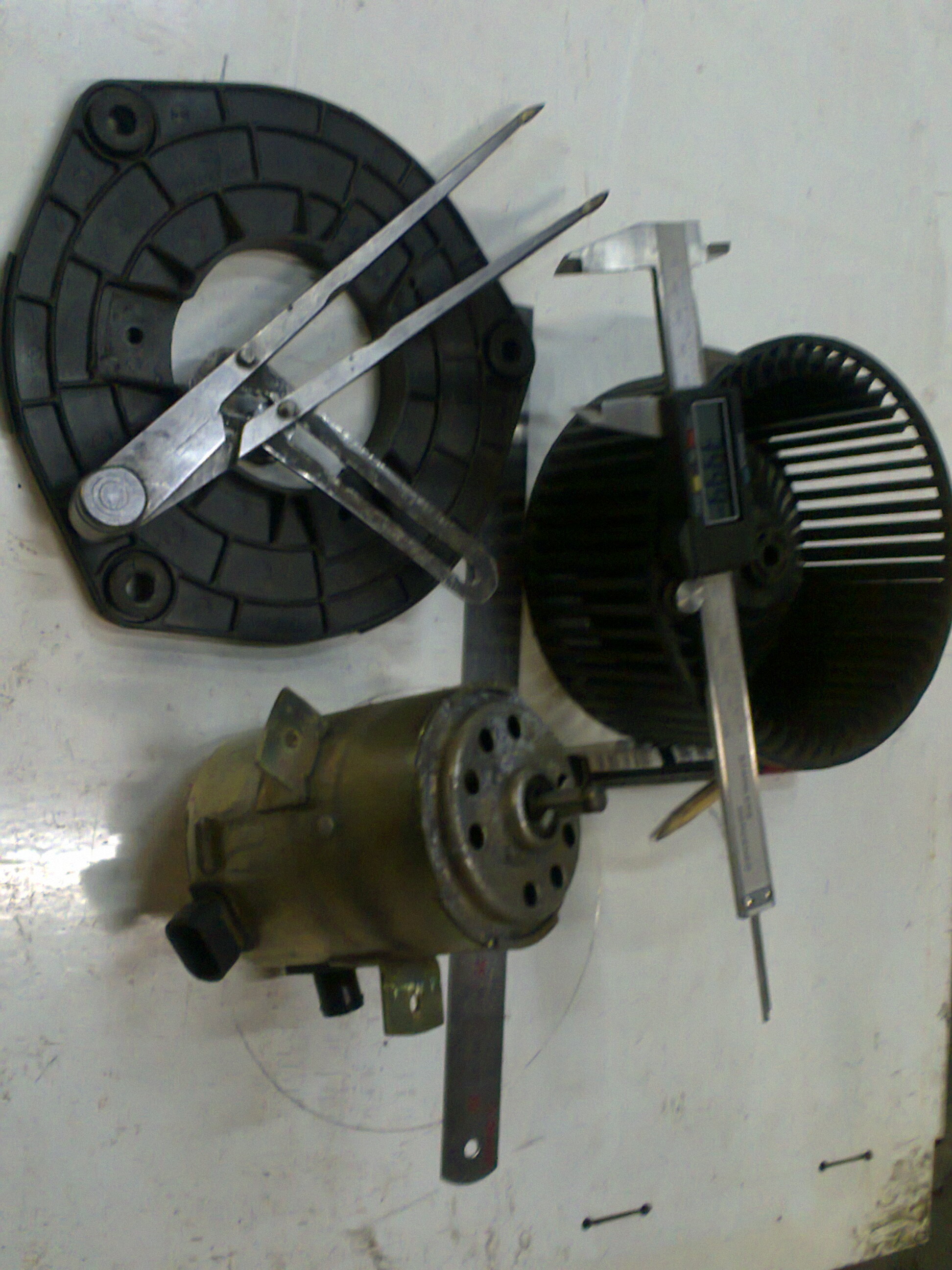

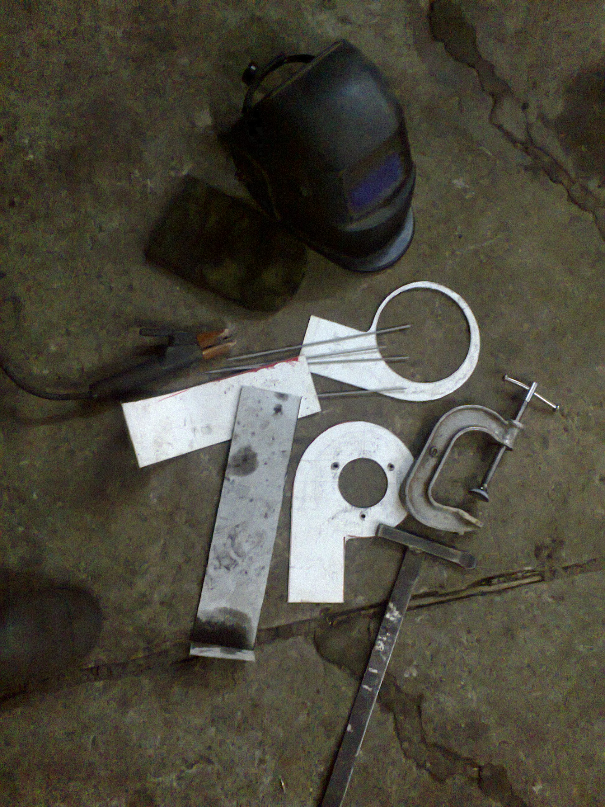

  8. арсентий

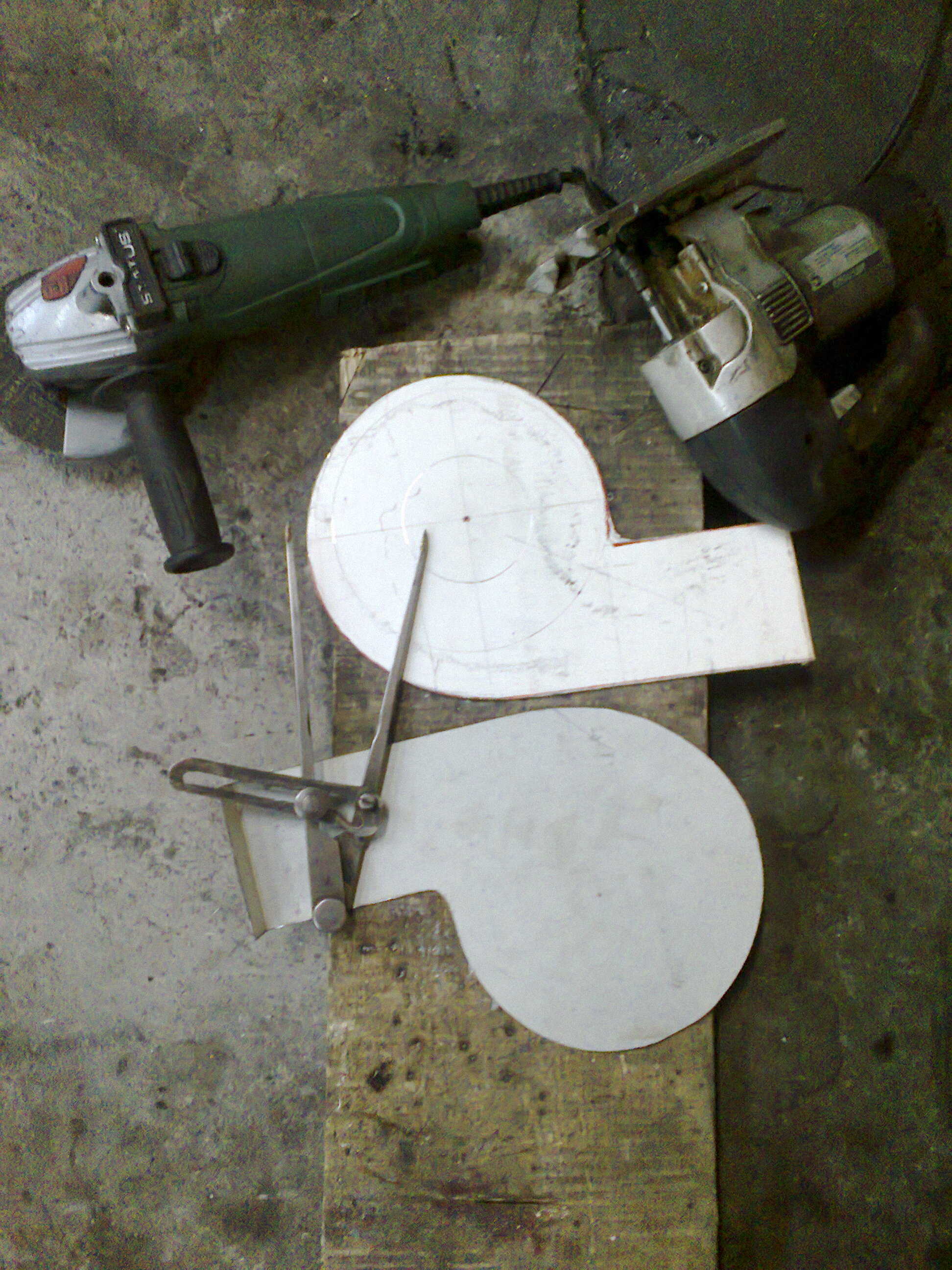

    Ну далее более!Готовим инструмент железо ,чертим.

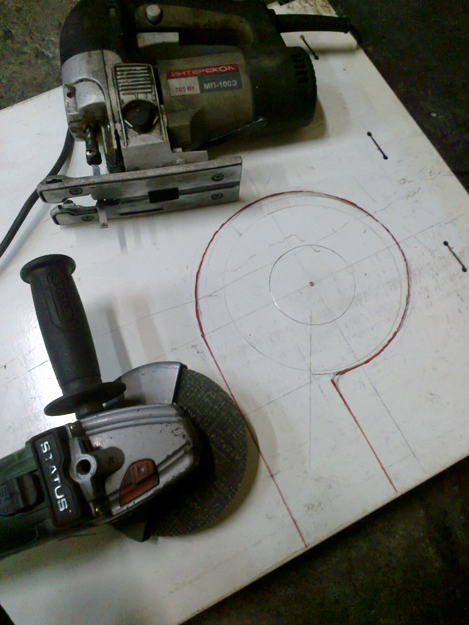

  9. арсентий
    Процесс пошёл!!
      892,8 КБ
      188
  10. арсентий
    Железо уже надрезано-отступать некуда.

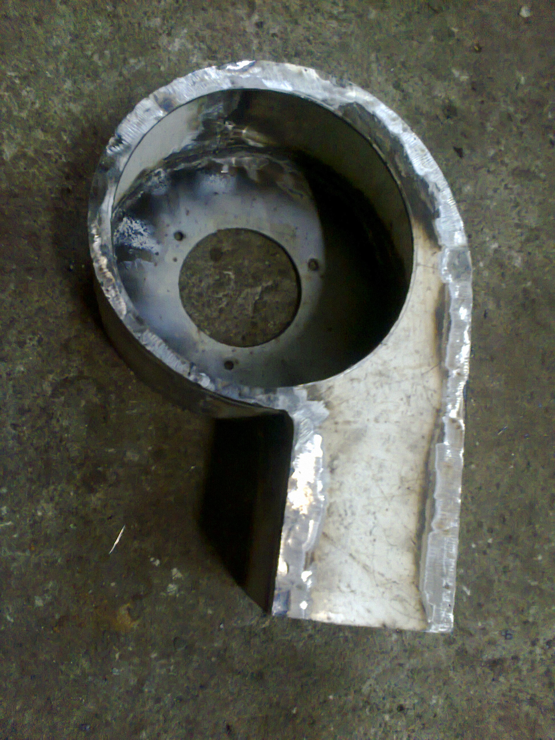

    Работать то конечно оно будет ,куда ж оно денется,только вопрос как?Как вижу крыльчатка от 10-й или Калиновской печки.Дуть будет не плохо,если вы правильно рассчитали радиусы эвольвенты,а это,насколько я знаю,не просто.Судя по последней фотографии не правильно.На выходе воздуха на внешнем диаметре радиус должен быть больше. Т.е. крыльчатка относительно улитки стоит не по центру,а должна быть сдвинута к внутреннему радиусу,на фото к лобзику.Ну,а в итоге?Куча потраченного времени,а потом геморрой со смазкой втулок(хорошо если там подшипники),и заменой щёток.
  12. арсентий
    Эвольвенту я просто нарисовал ,как мне вздумалось.НУ а двигун на подшипниках,смазал я их просто так.Таких несколько штук валяется.Сама крыльчатка родная.А что будет получаться буду выкладывать фото.Да и замеры потом не утаю и по напору и по току.

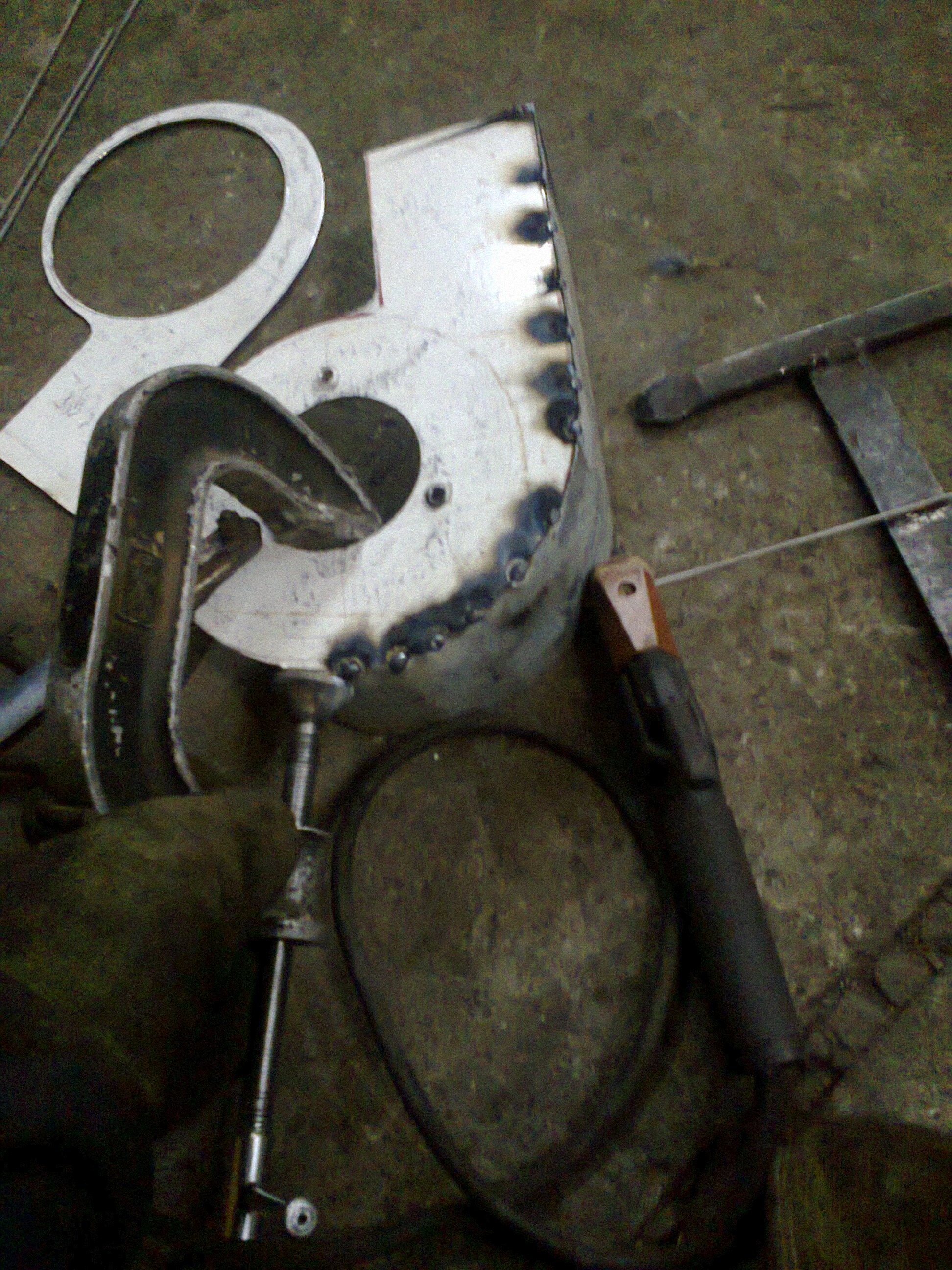

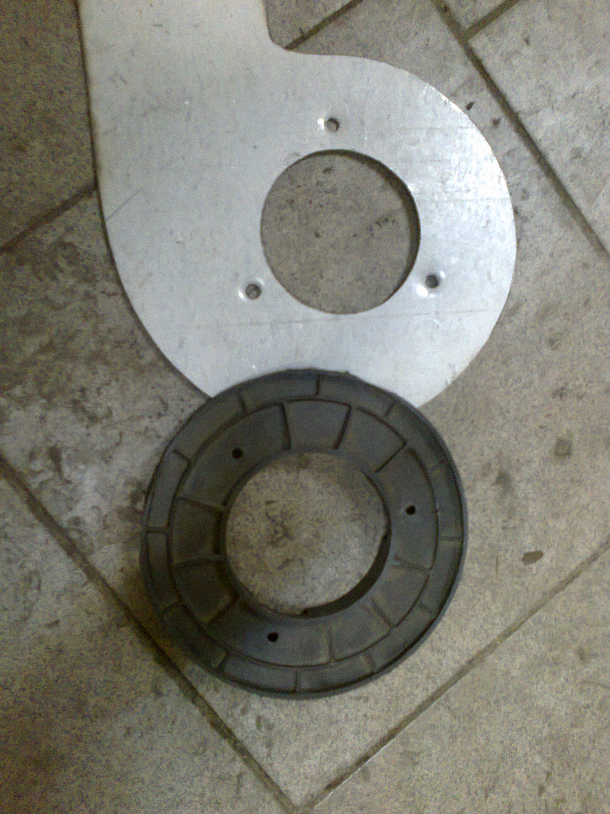

  16. арсентий

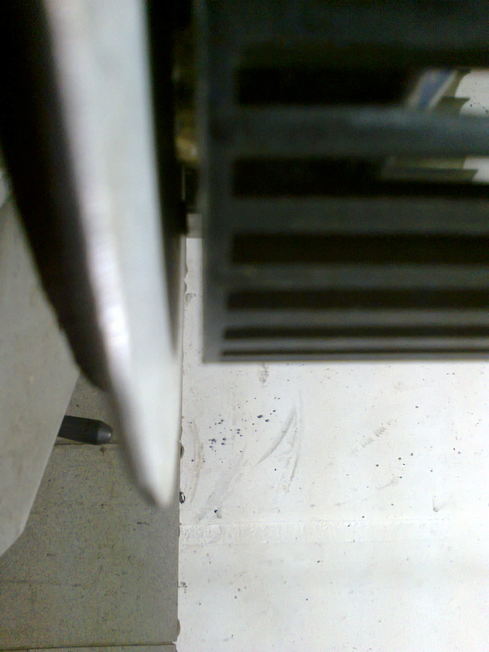

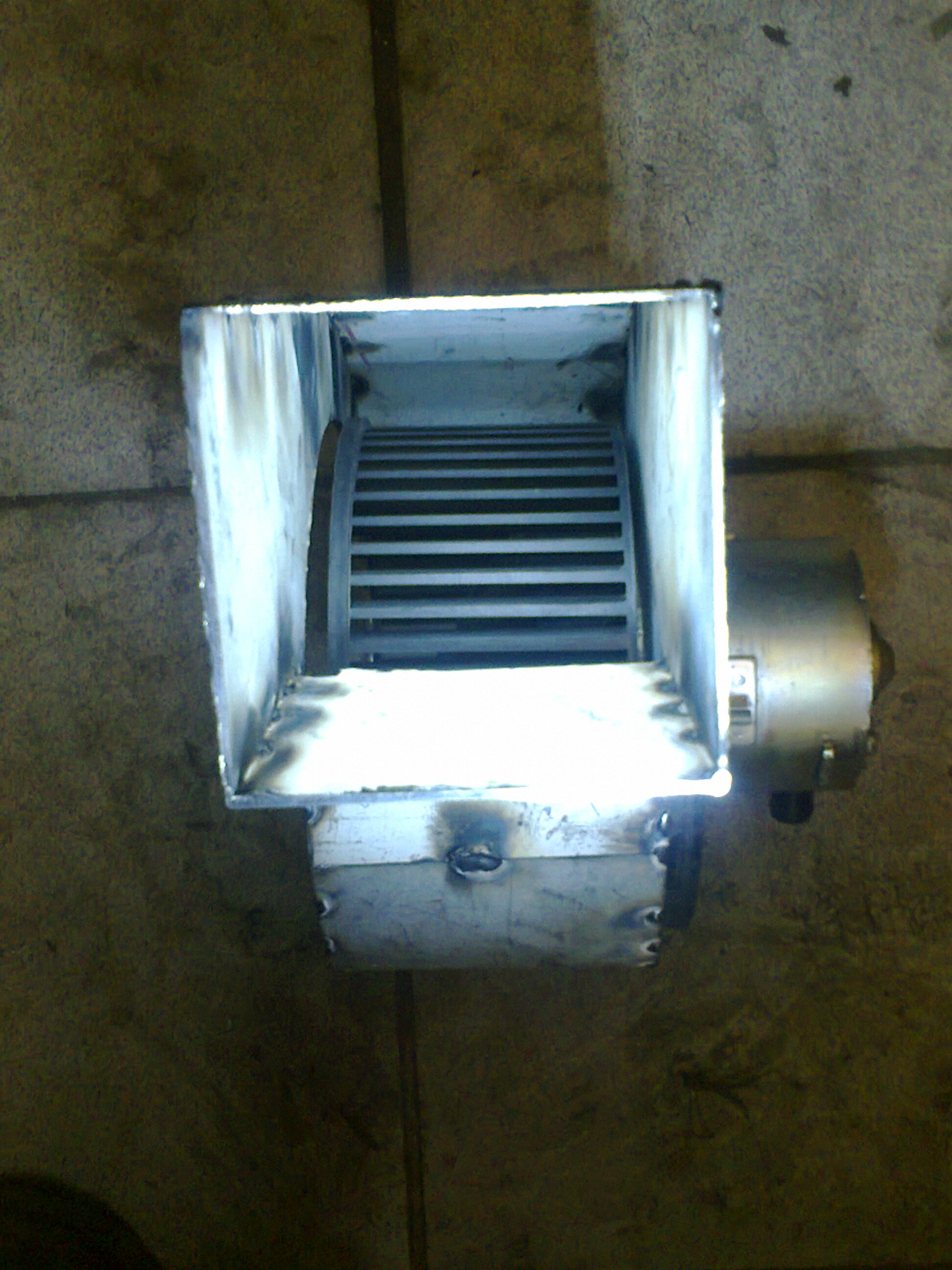

    День сегодня был по погоде,соответственно ,сделали мало.Приделали к двигуну пластиковую основу ,так чтоб зазор был не более 5-6 мм.
  17. арсентий
    Ну вот продолжение далее.Берём инструмент чисто просто примитивный иделаем
  18. арсентий
    Сварка она и в кривых руках,сварка.
  19. арсентий

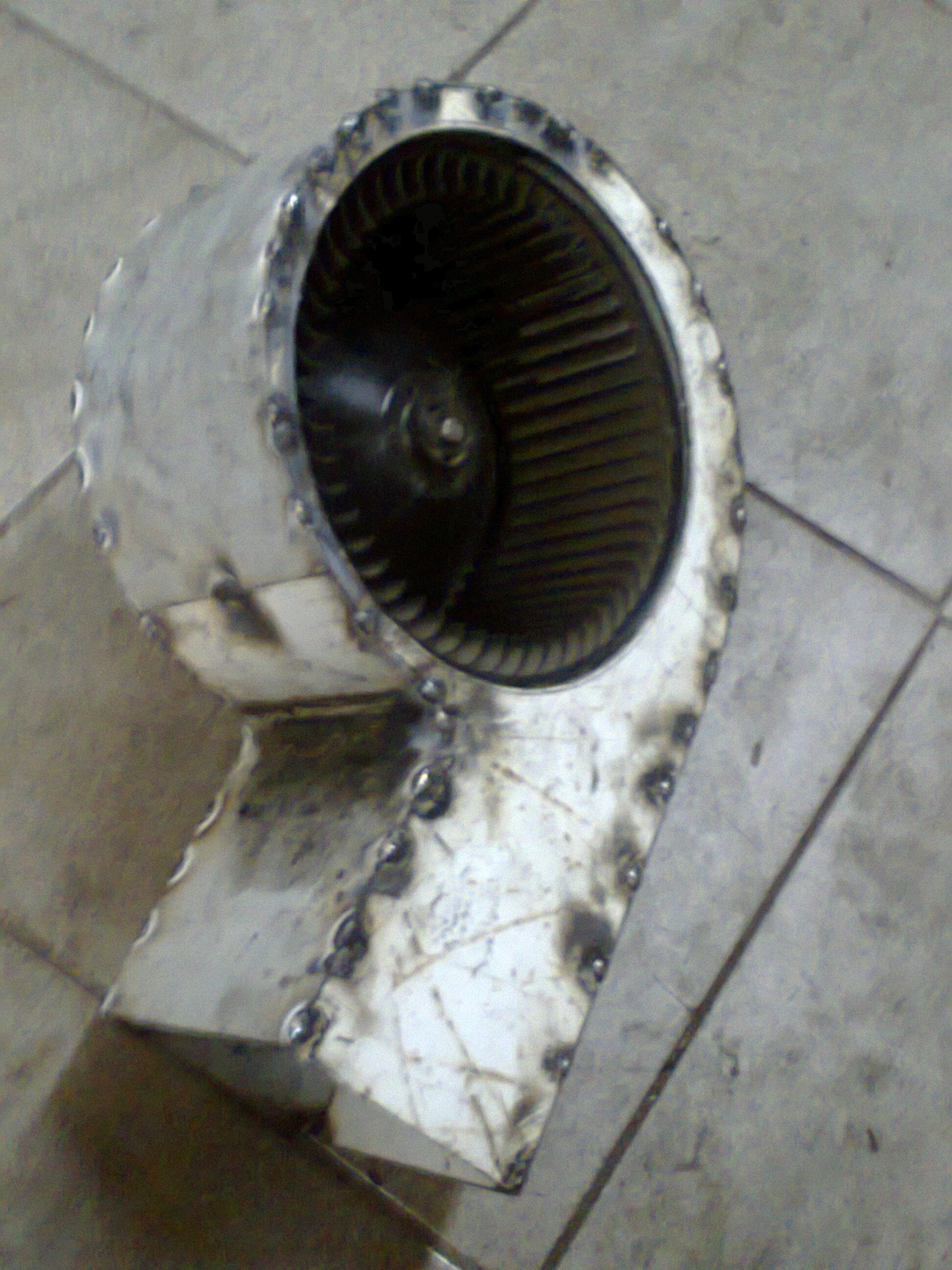

    Далее проверяем ,как повело железо и какой фактический зазор между корпусом и крыльчаткой.Далее провариваем и шлифуем.Корпус воздуходувки готов.Остаётся входной демпфер и напорный выход ,фланец.
  20. Виталя
    Немного критики. Если улитка просто перемещает воздух, как осевой вентилятор, то сойдёт. А если она должна давать некий напор, то сбоку от крыльчатки большие зазоры. Да и входная дырка большая. Желательно чтобы входное отверстие было меньше диаметра лопастей (по внутренней стороне). Ибо к напорному агрегату не зря делается направляющие дефлектора, крышки, уменьшающие внутренний переток воздуха.
