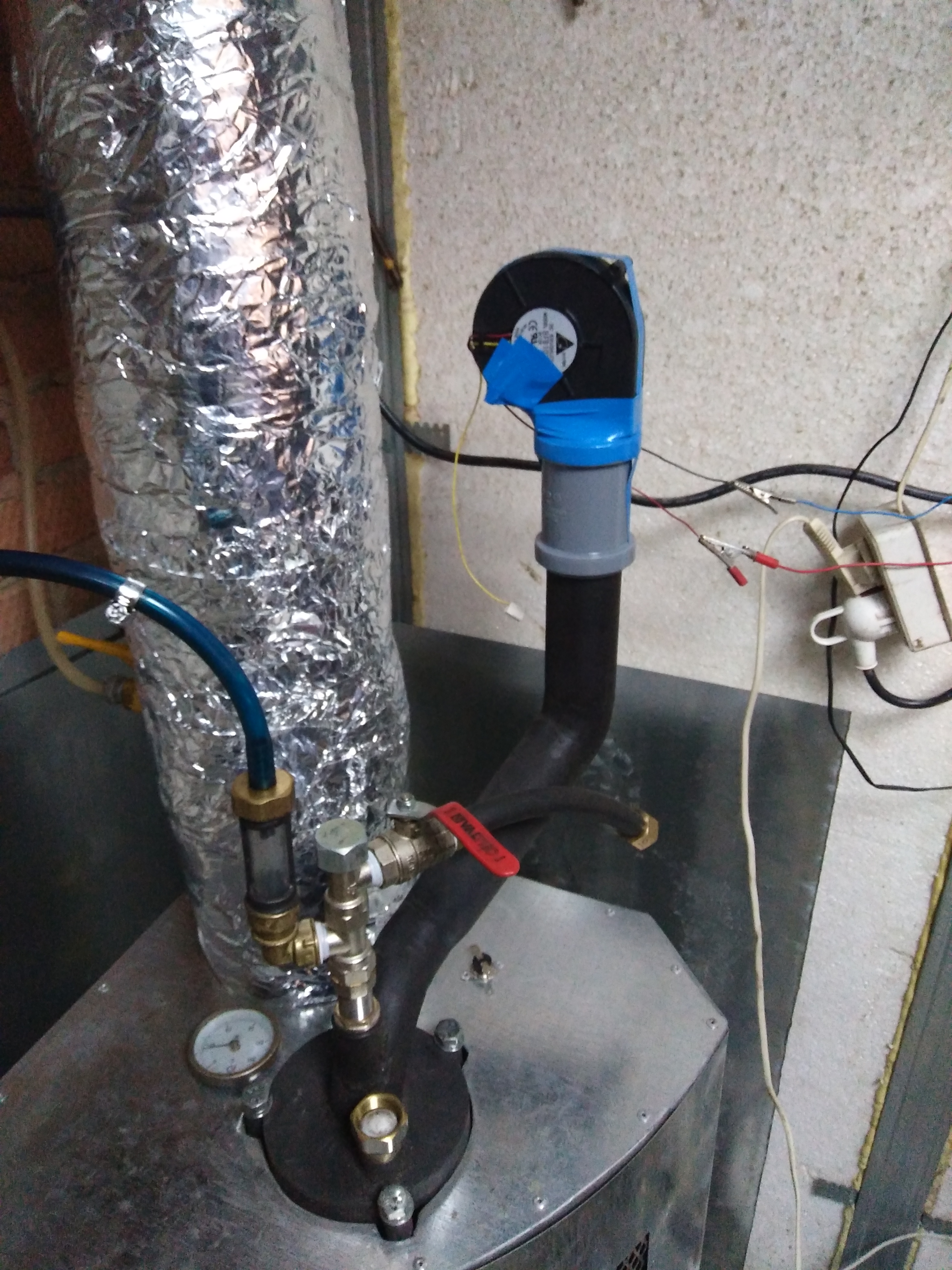

    Сегодня похолодало до 6 градусов, май месяц не радует. Но этот период в самый раз для тестов нового вентилятора. На Али была куплена улиточка BFB1012VH 12V 2.7A Честно говоря, были большие сомнения в её способностях, но для моего небольшого калорифера её более чем достаточно! Сравнивая с автомобильной улиткой, могу сказать, что этого малыша в самый раз! Авто улитки было многовато, а с этой малышкой даже цвет пламени изменился. Моему восторгу нет предела ))) За качество монтажа сильно не пинайте, сильно хотелось приколхозить вентилятор и опробовать. Синяя изолента спасёт мир! ))

    Спасибо )) Шумит раза в 2-3 тише автомобильной даже с учётом того, что на автомобильной со стороны забора воздуха одета длинная пластиковая труба, чтобы гасить шум на впуске. В дальнейшем моторчик подниму под потолок, сделаю ему короб обшитый поролоном и поставлю тройник с заслонками для переключения забора воздуха из помещения и с улицы.
    Ещё кажется, что труба зимой при заборе воздуха с улицы будет потеть снаружи.

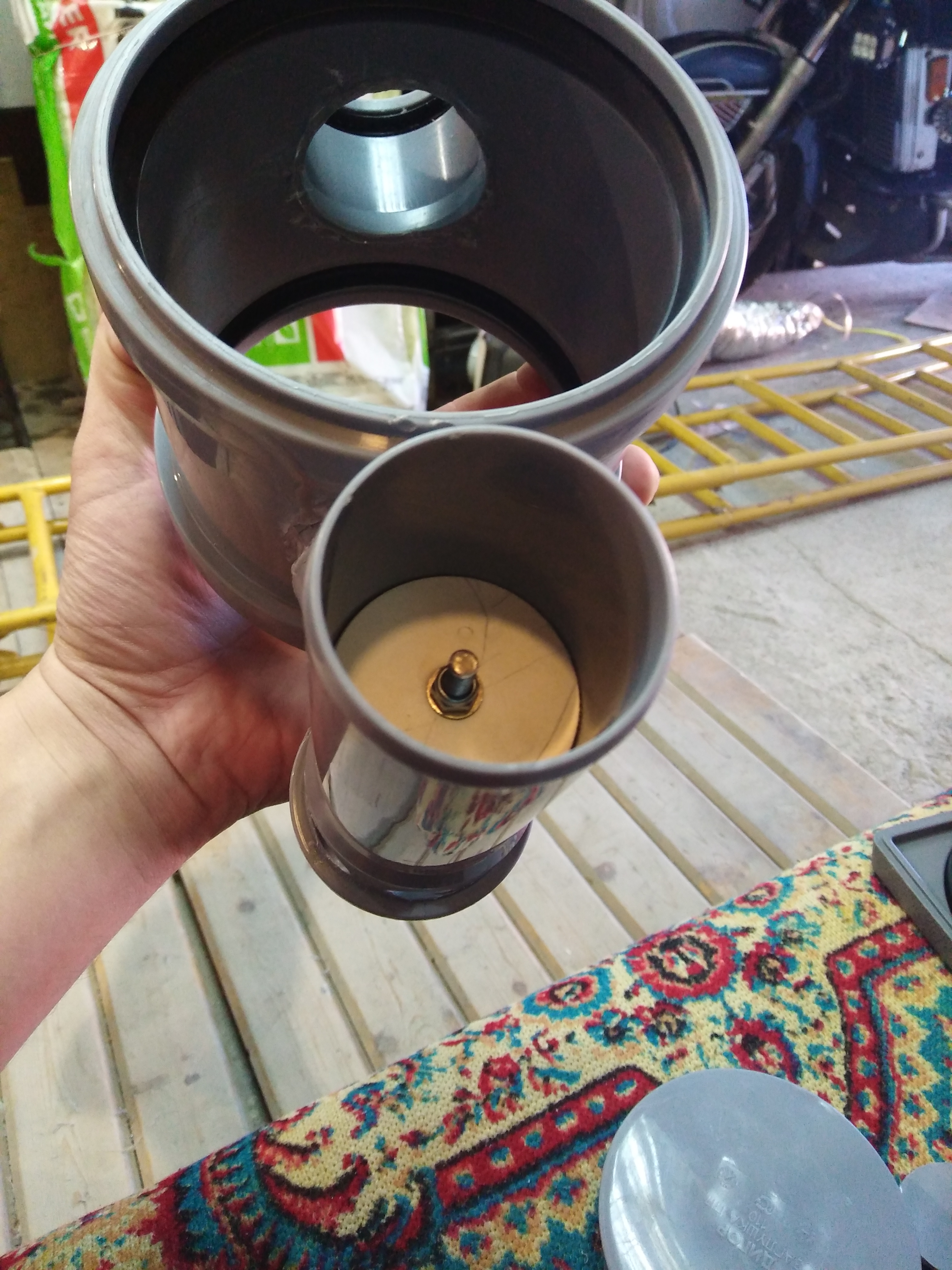

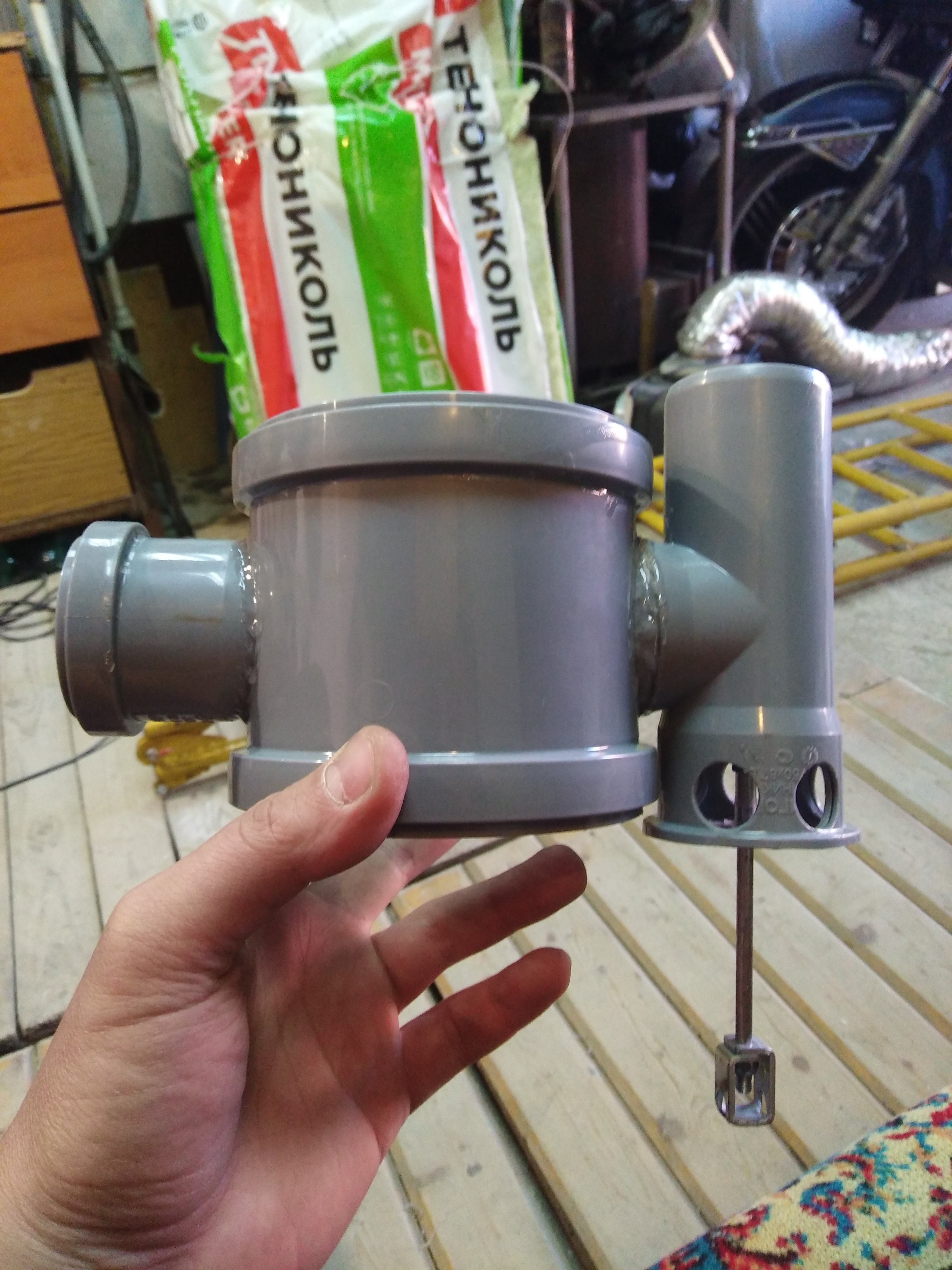

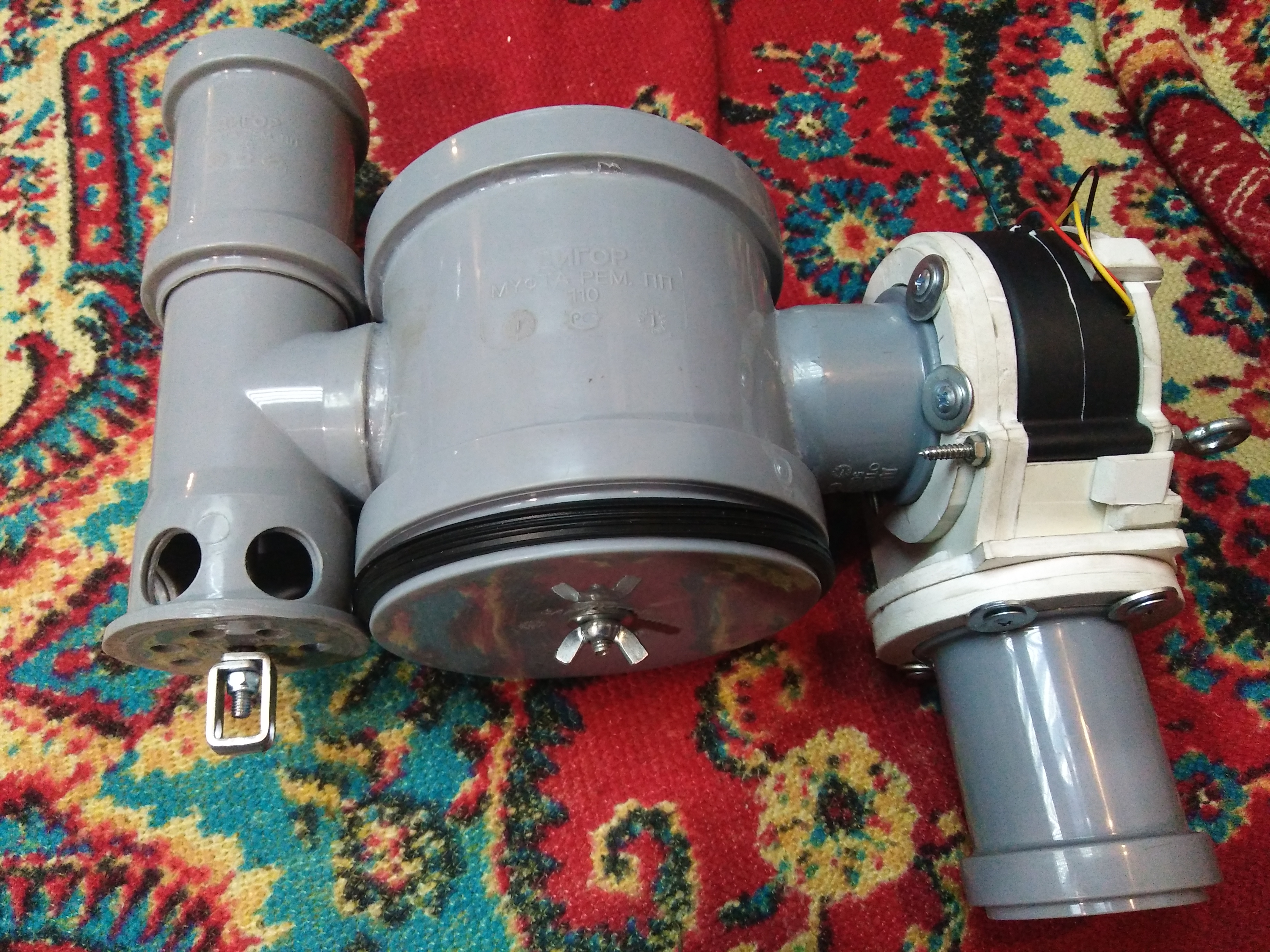

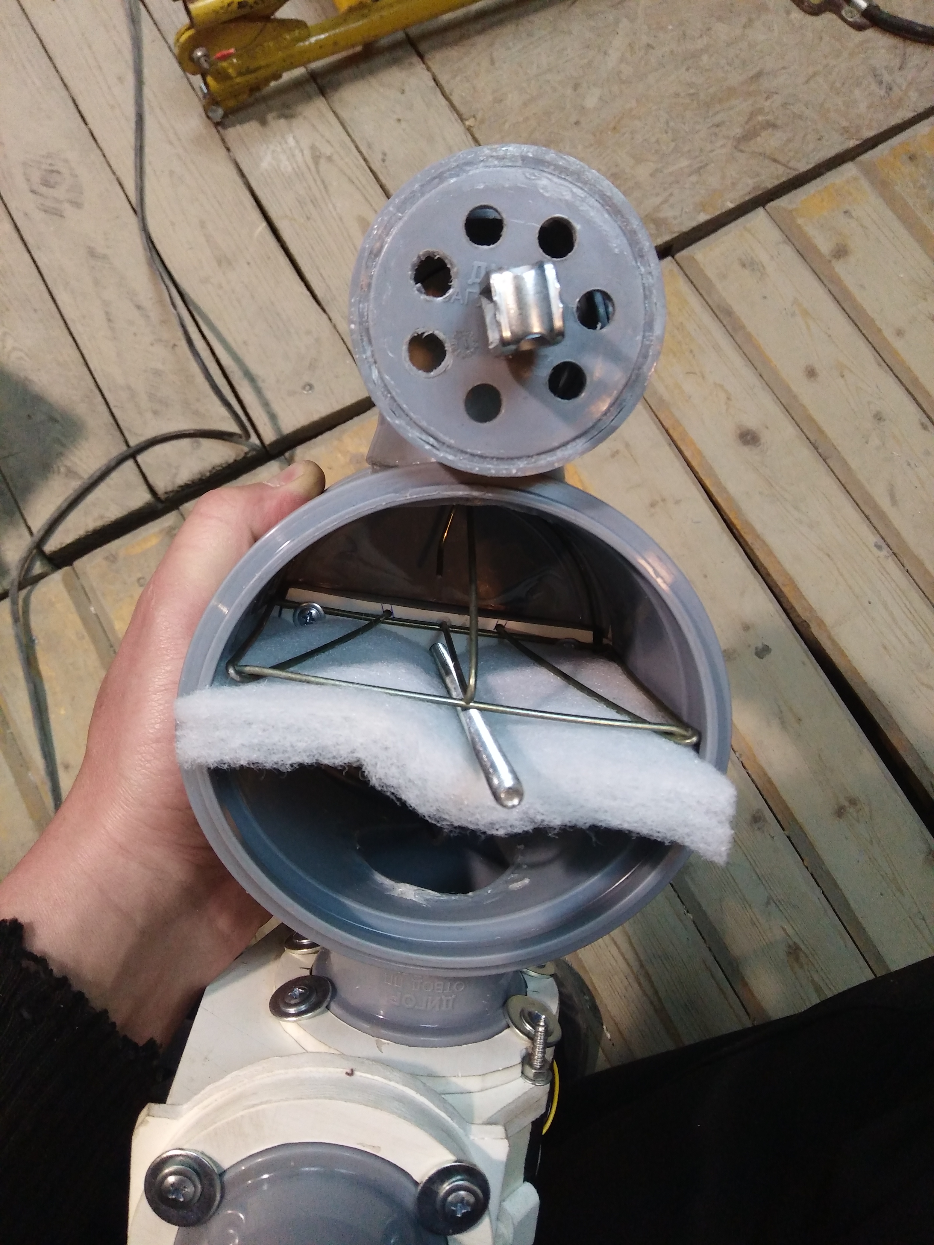

    Ну вот и закончил изготовление воздушного фильтра с переключателем забора воздуха. Все выполнено из канализационных фитингов, а из "рекламного" ПВХ пластика выполнен разборный корпус для вентилятора с функцией его быстрой замены (благо аналогичный есть). Рычажок с прямоугольной ручкой управляет движением заслонки. В элементе из 110-й муфты смонтирован воздушный фильтр из специального фильтрующего материала напоминающего синтепон. Теперь все это дело осталось запихать в поролоновый корпус. Кстати, шум вентилятора в разы снизился за счёт этой конструкции.

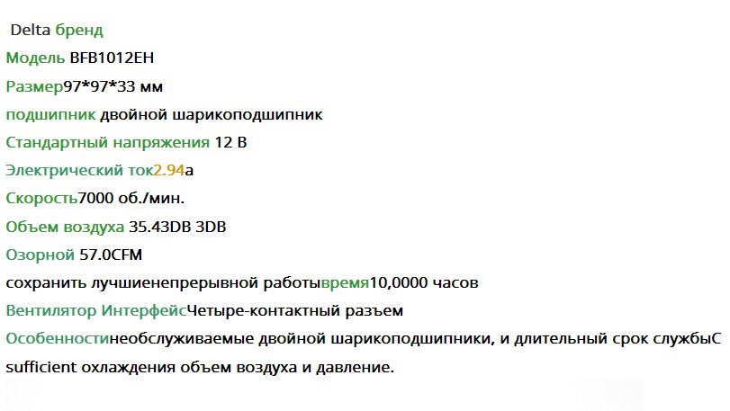

    Не увидел мощность подачи воздуха или напора на этой турбине. Для охлаждения корпуса сервера написано. 97х97х32 маловата что то совсем. Вряд ли эта штука что нибудь надует. Ну может в 160 корпус и сопла по 5-10 мм. У меня на ПК пять по 120 мм и один на 200 мм вентиляторы стоят. На литр масла, мазута 13 куб воздуха кажись нужно. А эта игрушка сколько пропихнет в печь ? И чем тот регулятор лучше? Обмотки двигателя не свистят ? И 36 Вт всего. На Ваши 60 кВт что воздух подает ?
  10. арсентий
    До 15-16квт хватает,проверял на печке калорифере диаметр180мм.Что то странно не увидеть данные.
  11. арсентий
    На мои 60квт подаёт весьма сильная зверюга ,да и стоит она в семи метрах в стороне в другом помещении.Фото в теме есть,а регулятор 20 ампер.Да и печурка 32см внутри и стенка 37мм чугуния...
  12. Ilja
    Данные не видно, по тому что перевод *китайский* но они есть в описании. Этот вент с производительностью 57,0 CFM (Кубических Футов в Минуту) Пересчитать Футы в Метры не составляет труда, в сети полно онляйн калькуляторов.
