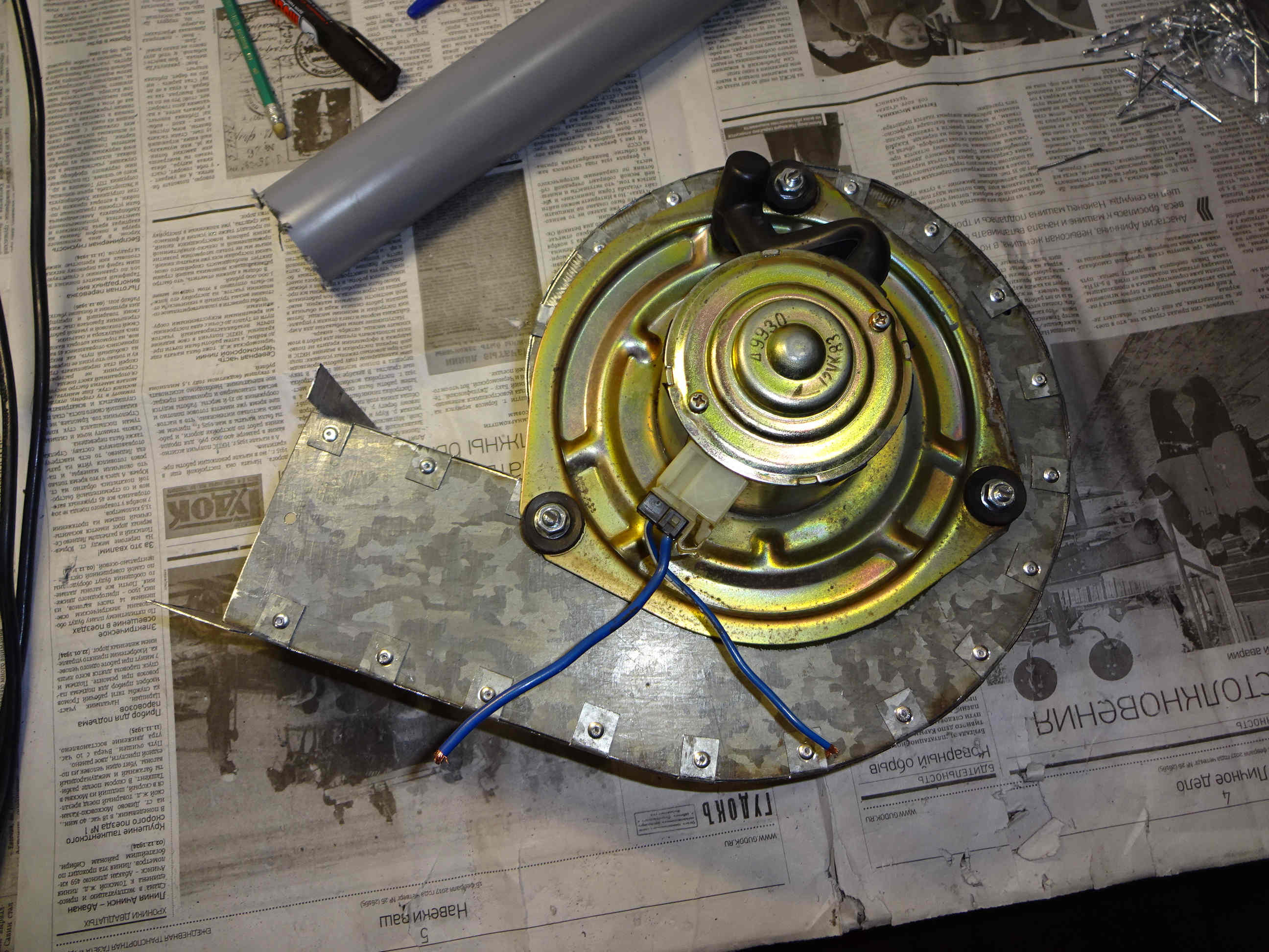

  17. alexx_
    alexx_ Постоянный участник
    13 янв 2015
    141
    Киров

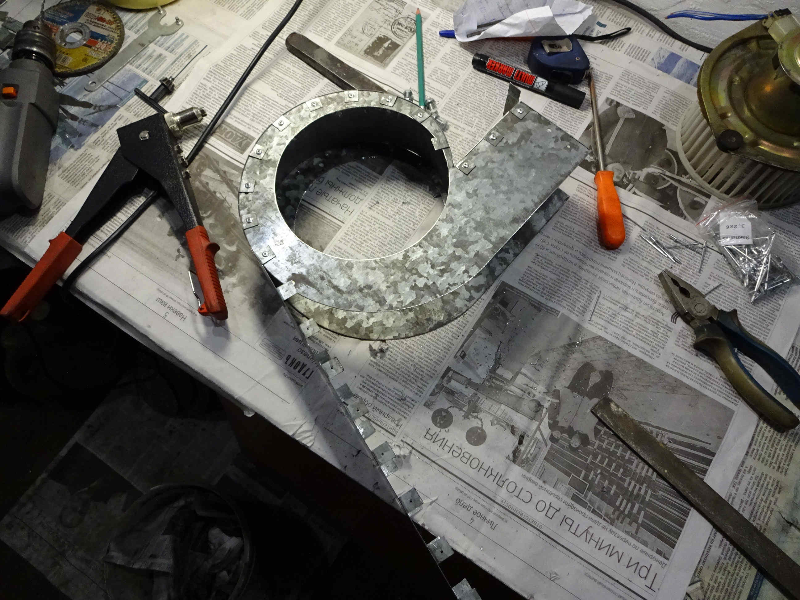

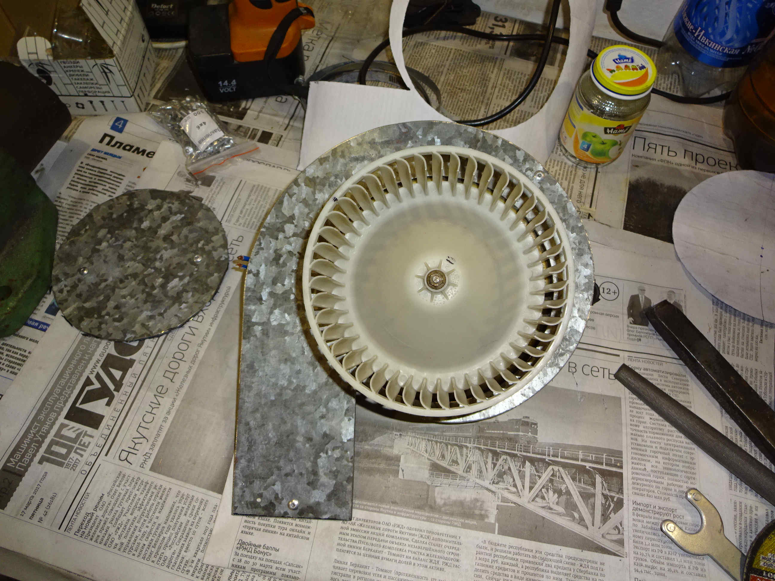

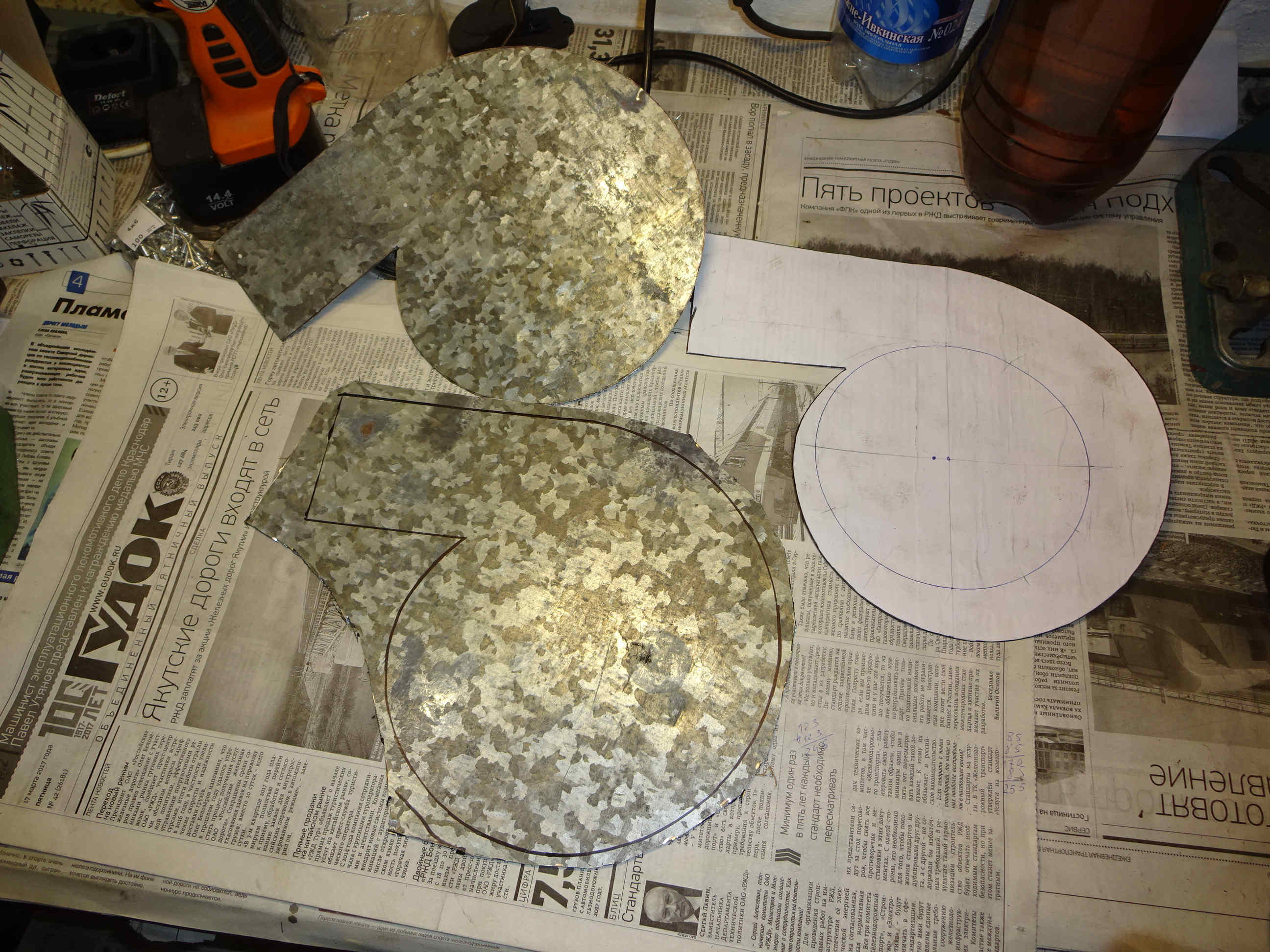

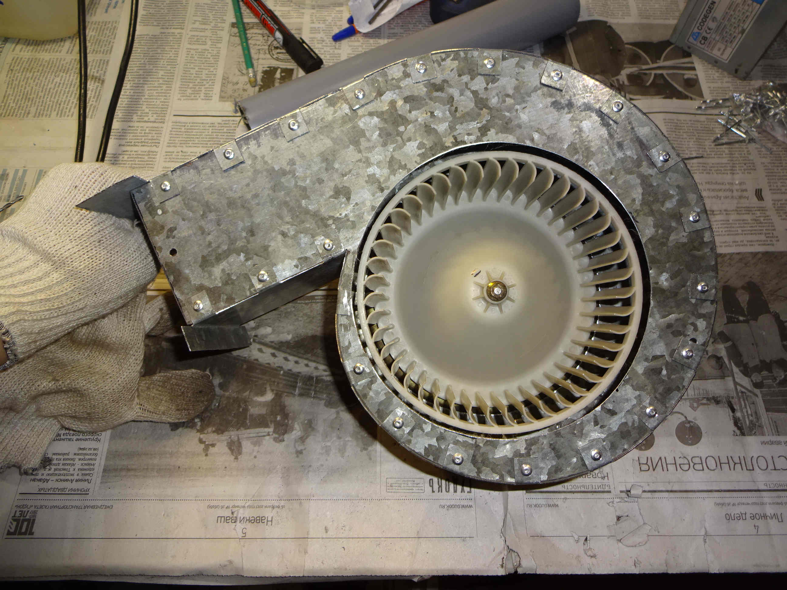

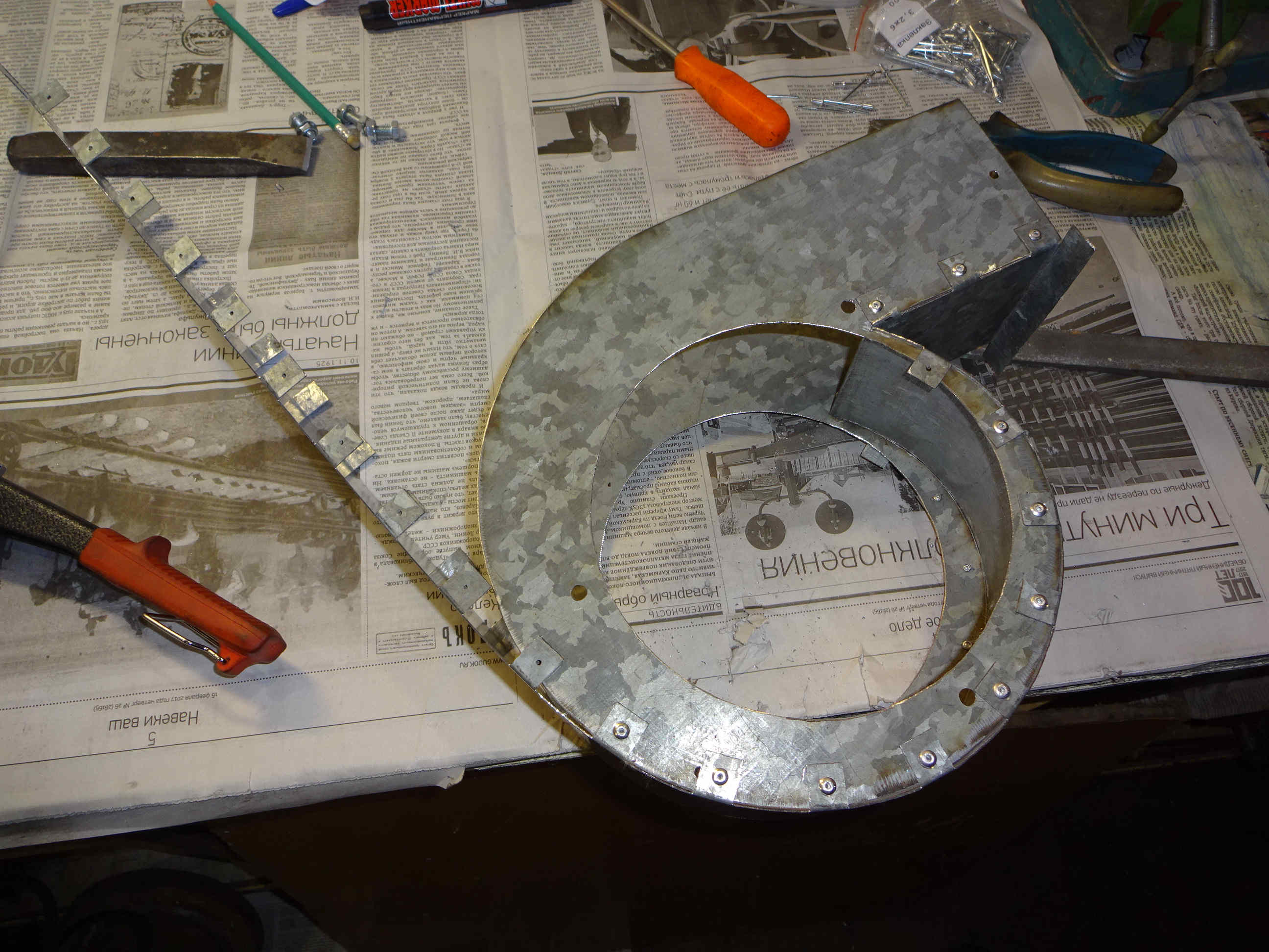

    Подогнали кулер с креплением он печки ниссана, сделал улитку еще прошлой зимой. Вроде фотки не выкладывал. Просто рылся в компе, наткнулся на них.
    Выкладываю, может пригодится. Сделано грубо, но улитка ураган. :-)

  19. Виталя
    но улитка ураган.
    И по потреблению тока так же.
