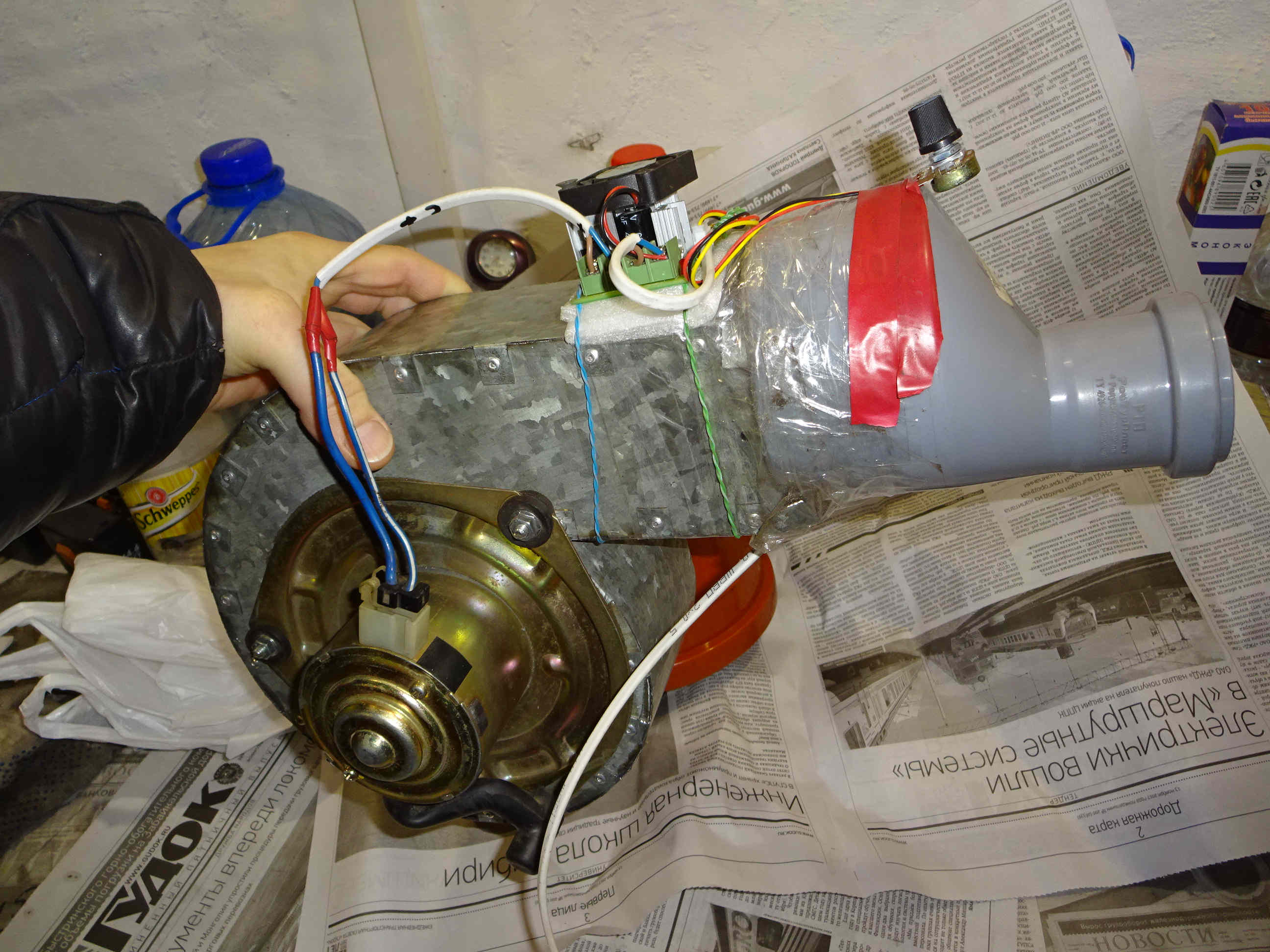

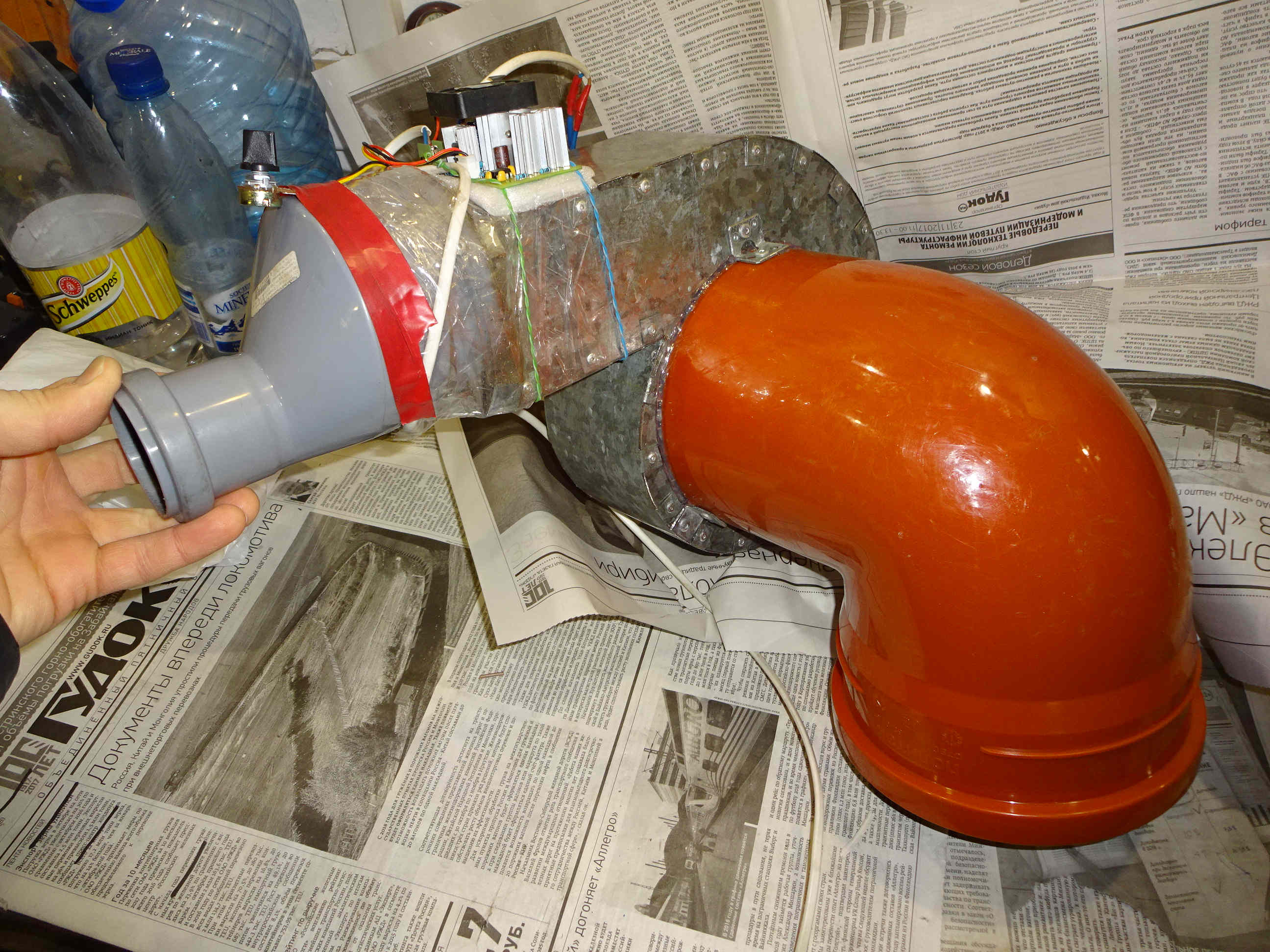

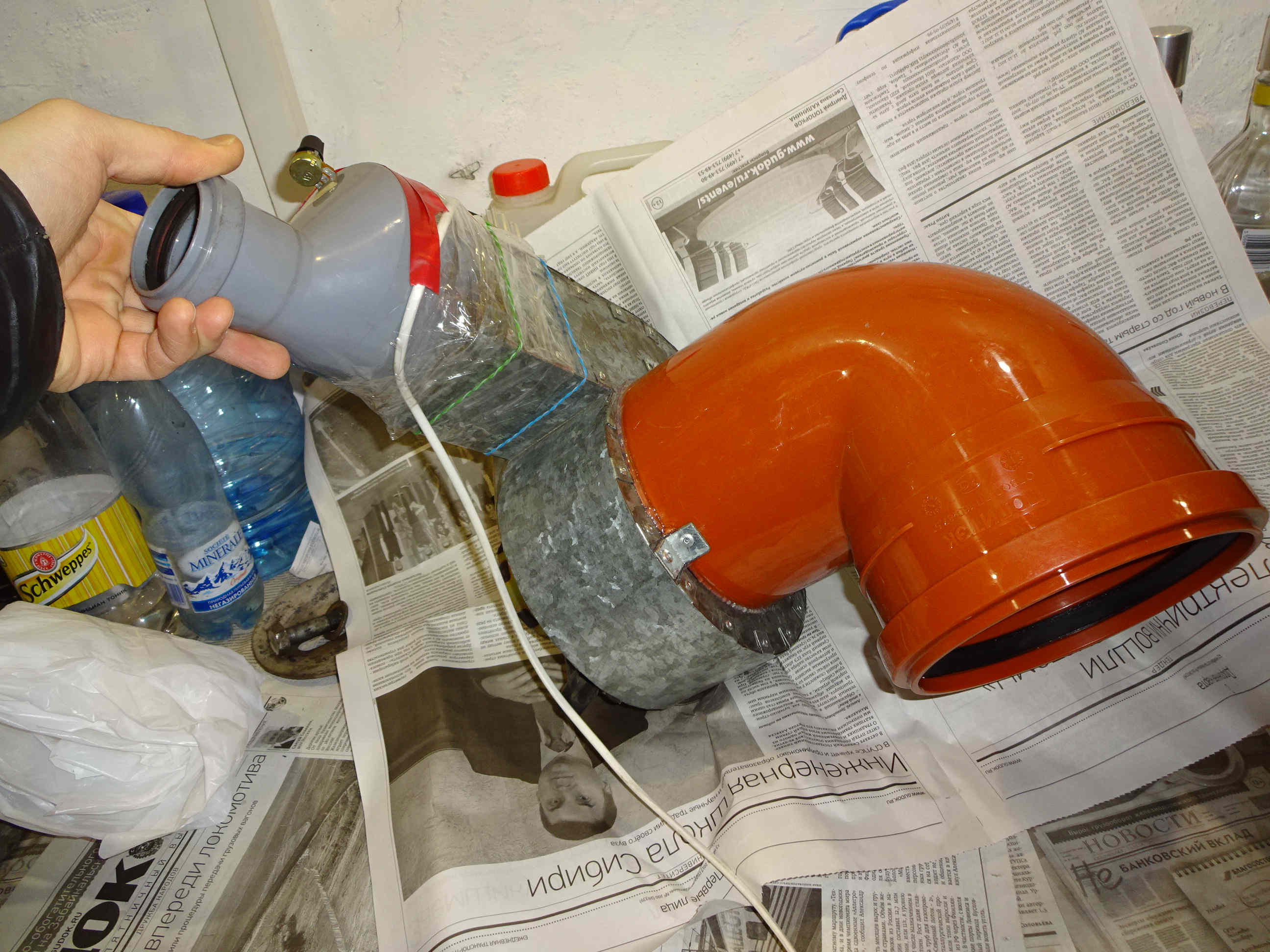

    Кстати, вот во что я превратил свою ниссановскую улитку во время долгих экспериментов.
    Сантехнический угол на 160 мм. Этим хотел избавиться от шума.
    Эксперименты не прекращаются...

    Вот то что у Вас стоит на входе,будет создавать повышенное сопротивление и соответственно потери мощности.Если шум сильный ,надо дефлектор подбирать прямой.А лучше в инете поинтересоваться как это делается,об этом материалов много.
