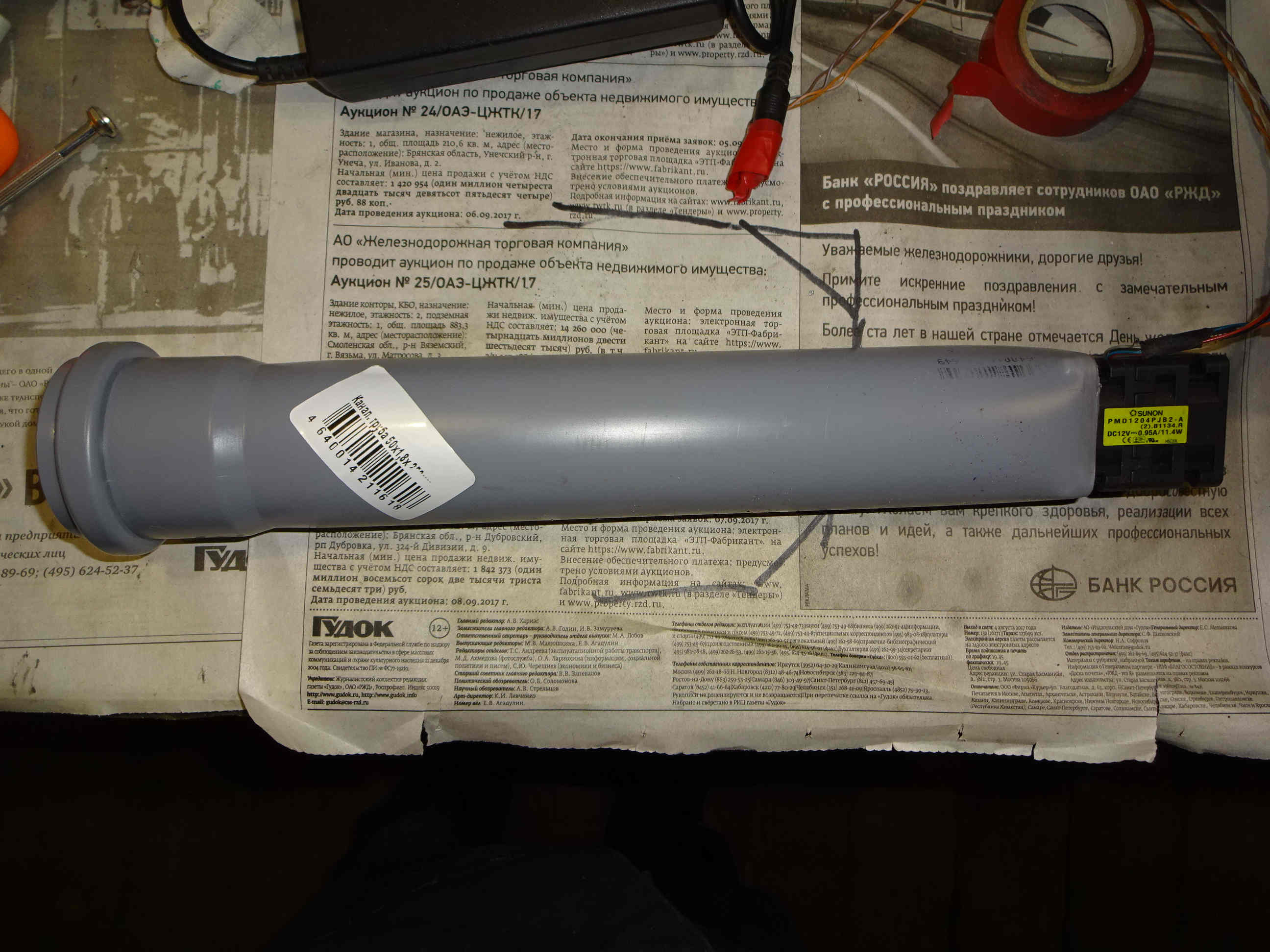

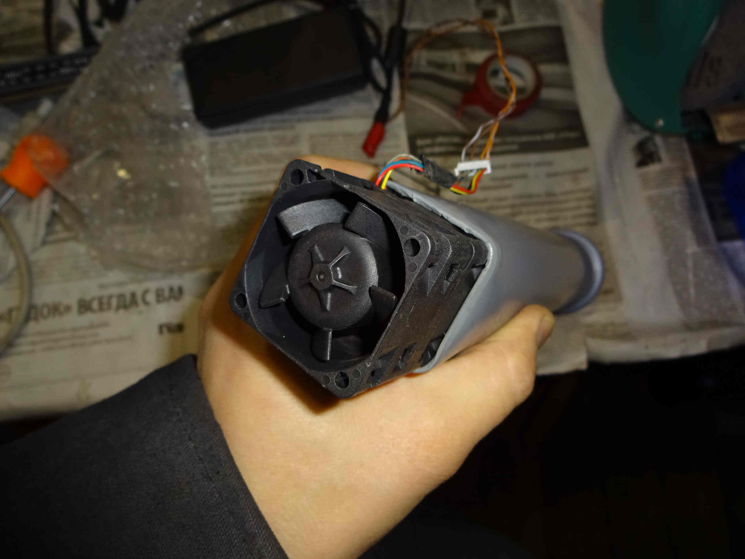

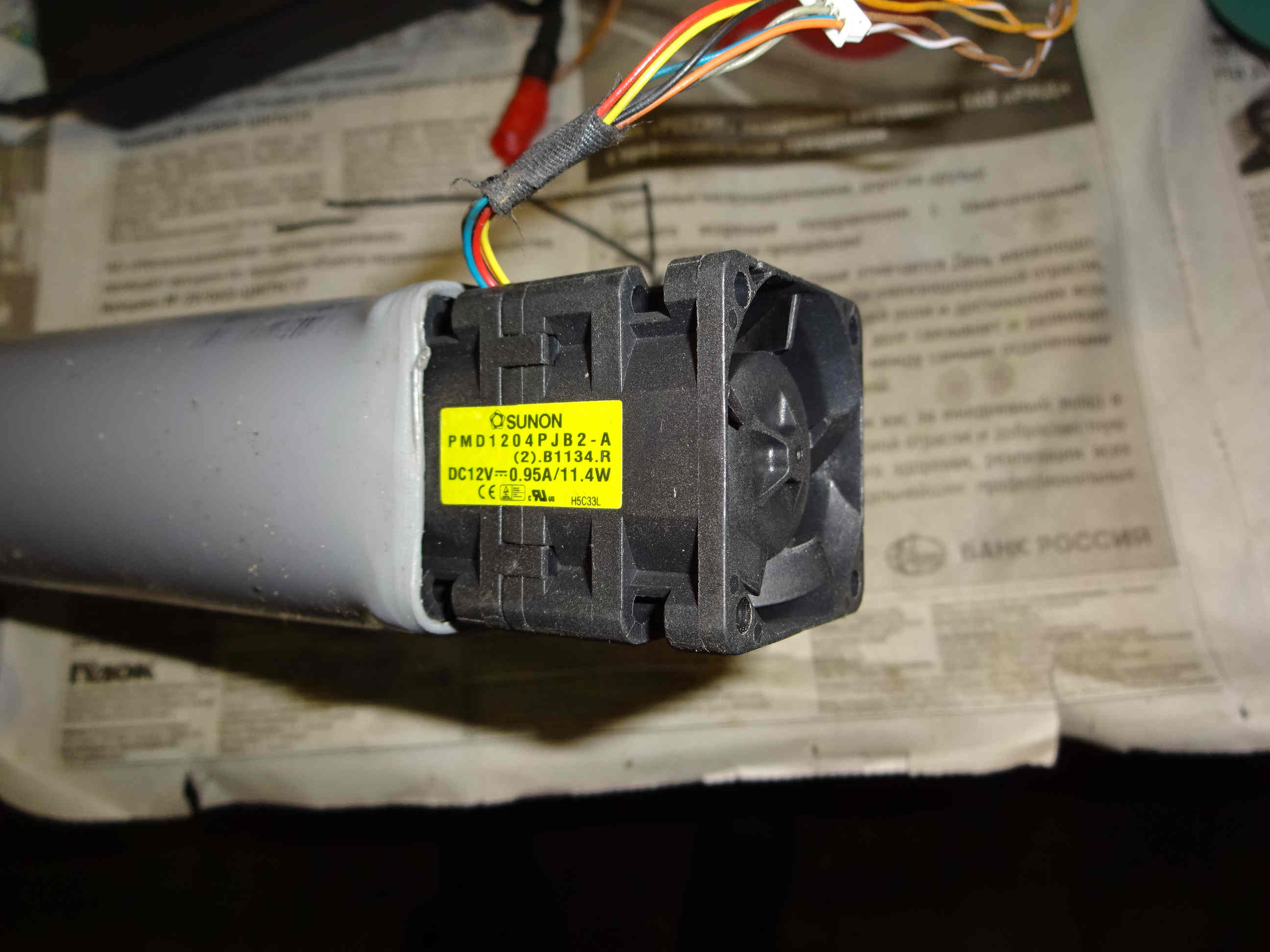

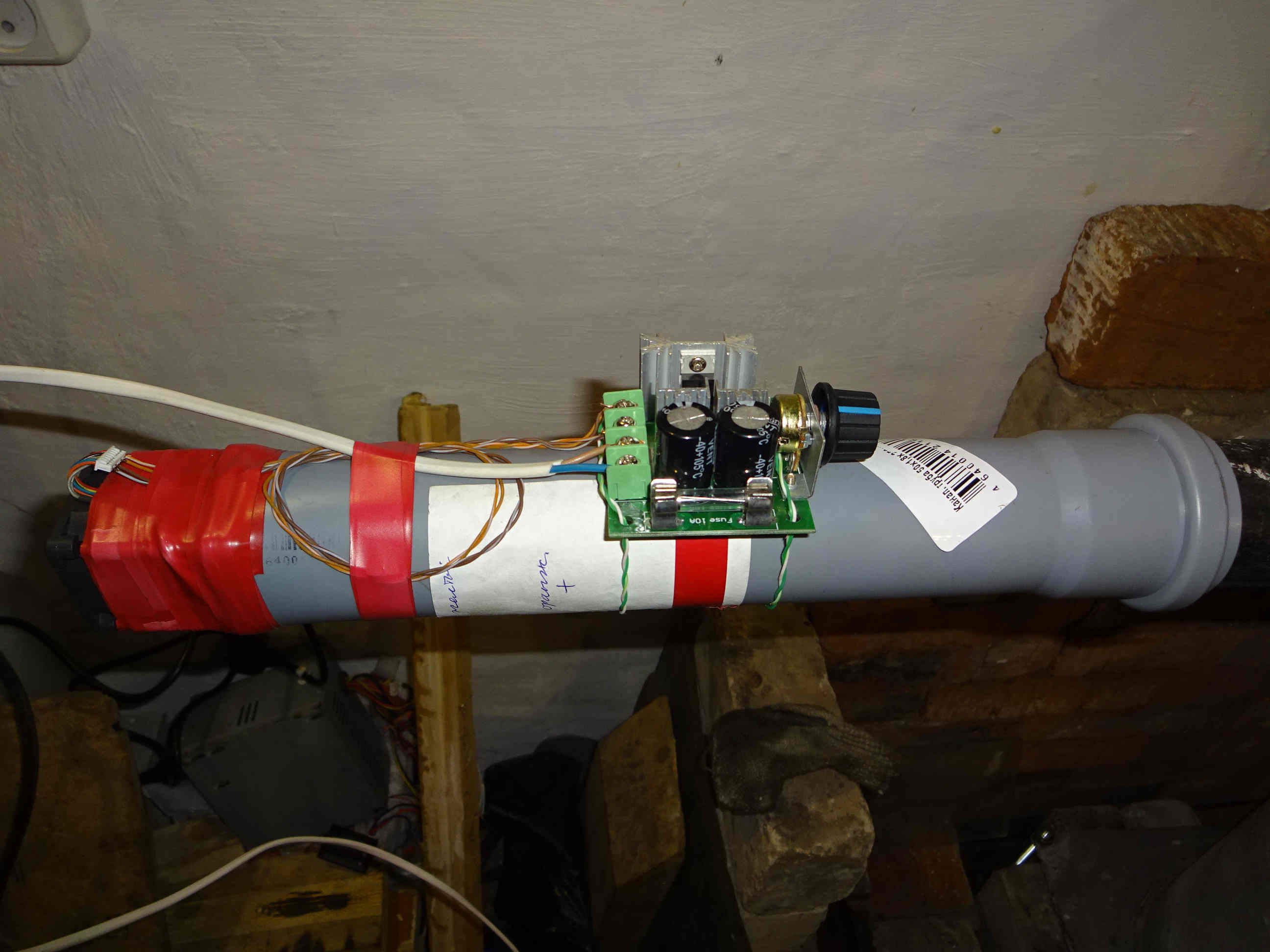

    А вот тот самый осевой-серверный вент. Его вроде Виталя хвалил, по его совету и купил.
    Почти идеально подошел под сантехтрубу. Погрел трубу и одел вент.
    И как кто-то сказал на форуме "изолента наше всё" :-)
    У него более высокий тон-шум. Как потише сделать, кто что посоветует?

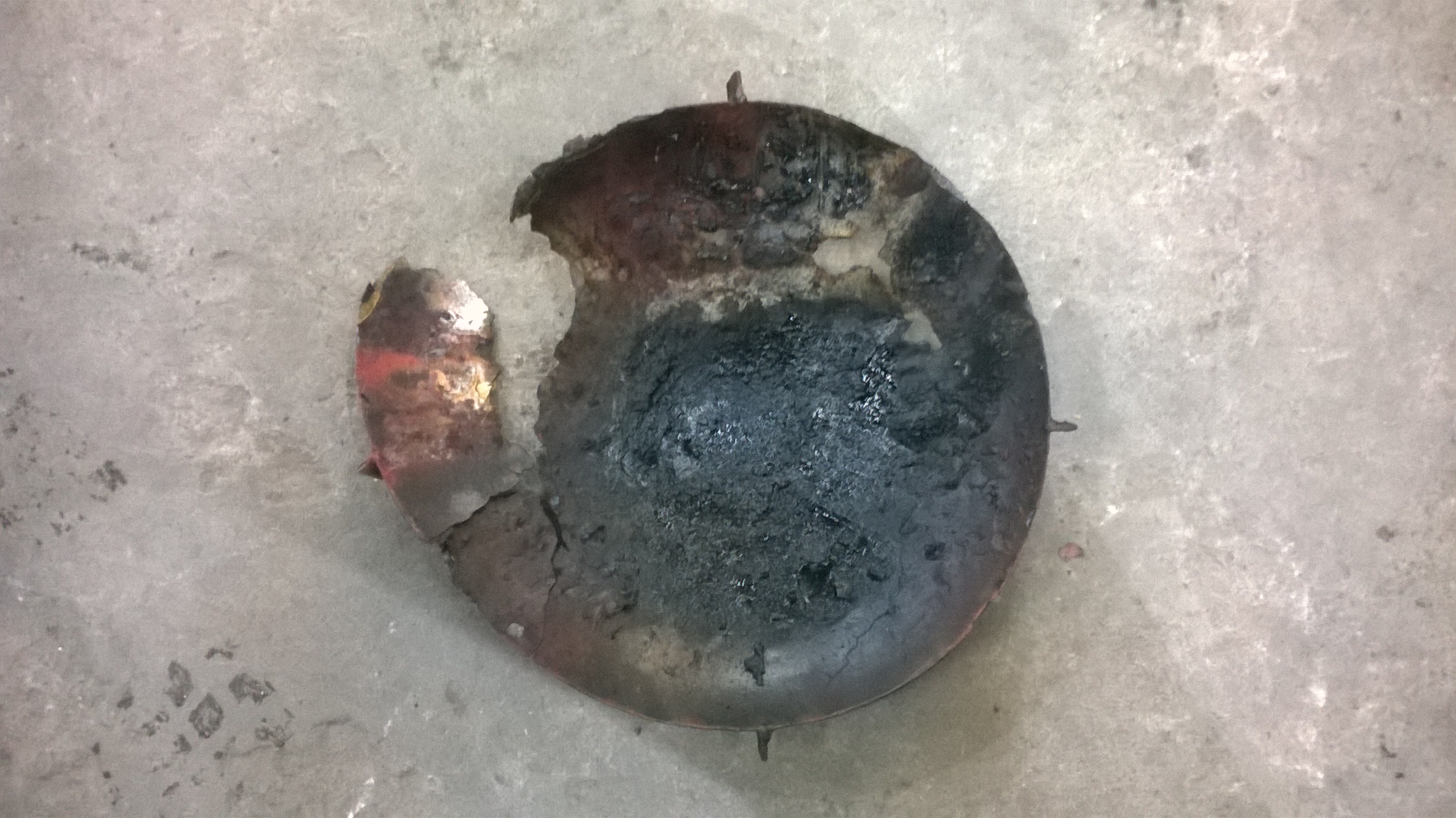

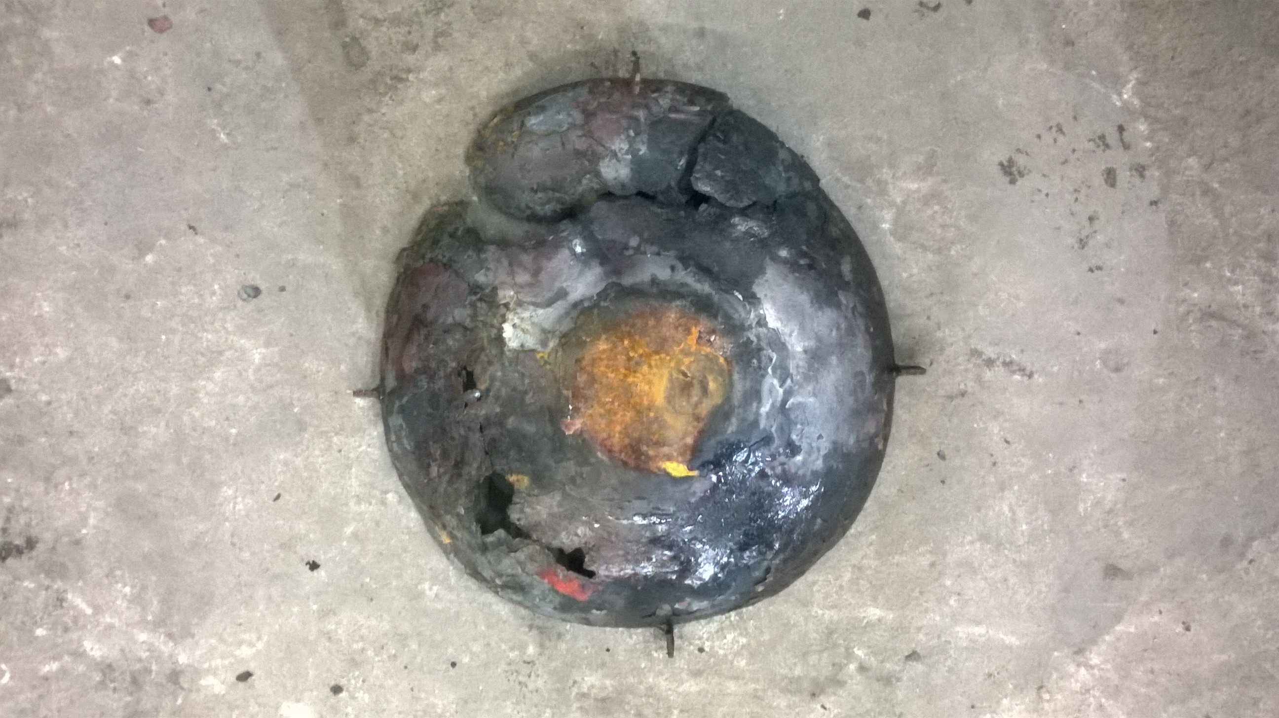

  10. арсентий
    Хорошее дело мочалка из нержавейки,но фото посмотреть можно...-как ЭТО САМОЕ в тарелке после 8-ми часов работы выглядит?? Хорошее дело чашка из железия 2-4мм,возможно кому то на месяц хватает,а может и на год.Вечером фото тисну,как выглядит железие после 50 -ти часов работы,настоящей работы(в центре горения 900 чуть по более если верить термопаре),а не копчения в ясное небо.

  16. арсентий
    Обещанные снимки тарелки из железия...
  17. Виталя
    Я этот вентилятор начал использовать с конца 12-го года. Фотки выкладывал в начале 6-й страници. Там же и писал, и фотки были, как я его установил, и что он практически безшумный. Шёпотом можно говорить в гараже. Где то и видео выкладывал. Но видео вроде не в этой теме, а в печах.
