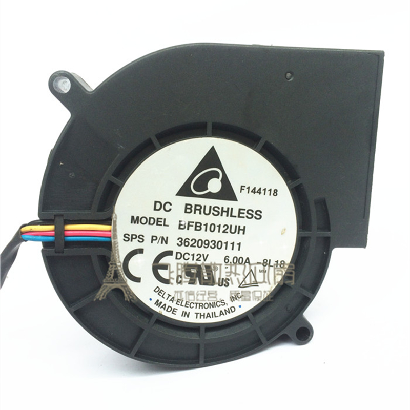

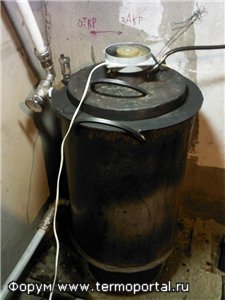

  15. britmila
    Хорошо забытое старое .Вентилятор и котёл с расходом от 1 литра до 6 литров в час . И работал же с таким вентилятором .Всё дело как сделано внутри и оказывается не нужно дуть пылесосом .

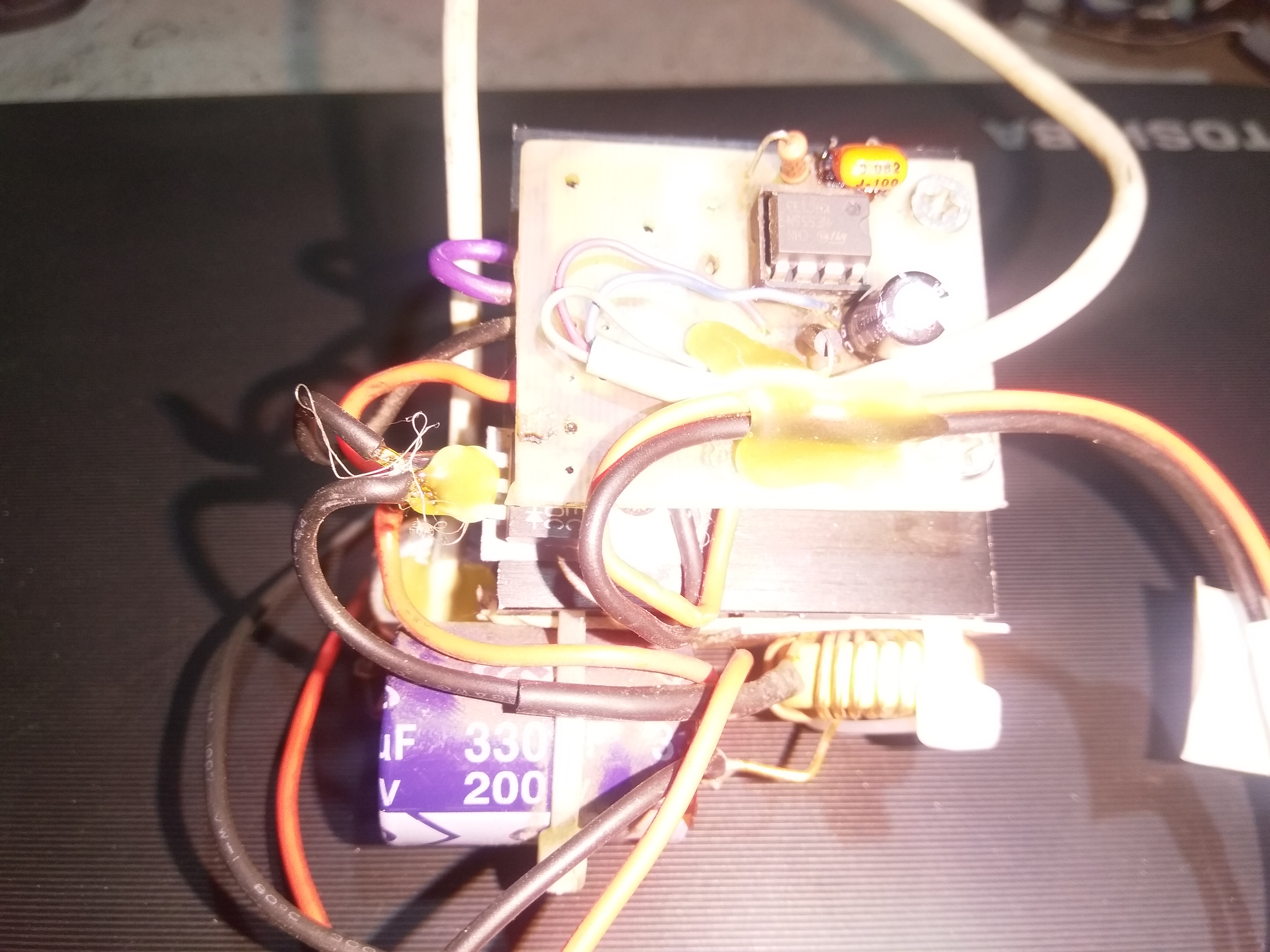

    Доброго времени суток!
    Прошу помощи при подборе ШИМ генератора по мотор печки 2108. Замучал уже среднечастотный вой. ШИМ ы разные пробовал: и с Али и самодельный был. На фото приложил. Моторы разные пробовал. Ничего не меняется. Длина проводов от ШИМ а до мотора около 3 метров. Может это влиять? Может кто готовые покупал у китайцев, буду благодарен за ссылку.

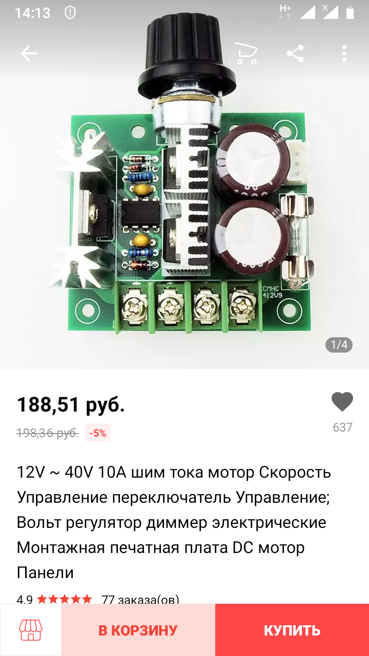

  17. Ivanyonok
    Здравствуйте.
    Использую такие шим, они 100% не воют (в али в поиске шим регулятор 20а, как то так искал)
    К Вашим ШИМ можно использовать фильтр, также поможет решить проблемму визга мотора вентилятора наддува.

  18. малыш
    малыш Эксперт форума
    30 сен 2009
    81
    Ростовская обл.
    Доброго времени.
    Я использую транзистор отопителя приора и шим на таймере stm32f103. Чтоб не было визга просто ставьте частоту выше ультразвуковой у меня помоему 40 кгерц. А сам двигатель работает как и на машине, звук изменяется вместе с оборотами, видимо звук дают лопасти. Но повторюсь лишних шумов нет.С фильтрами не заморачивался, без надобности.
    С Уважением.
  19. Ivanyonok
    Дешеле ШИМ готовый купить на 20ампер "непоющий", рублей за 220...250, чем заморачиваться с фильтрами или выведением звука визга мотора за пределы слышимости человеческого уха)))
    dmsh и SpongeBobTT нравится это.
  20. SpongeBobTT
    Может воет сама улитка? Тоже пользуюсь 10А с Али. Или 8 с дисплеем. Воя не замечал
