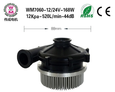

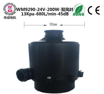

    Для эксперимента купил такой 207.56руб. |12V24V36V двойной турбинный лопасти бесщеточный двигатель Вентилятор DIY пылесос фен для волос горячий воздушный пистолет-in Двигатель DC from Товары для дома on AliExpress
    работает очень тихо дует классно такие используют для накачки лодок, драйвер нужен потому как двигатель бесколлекторный.

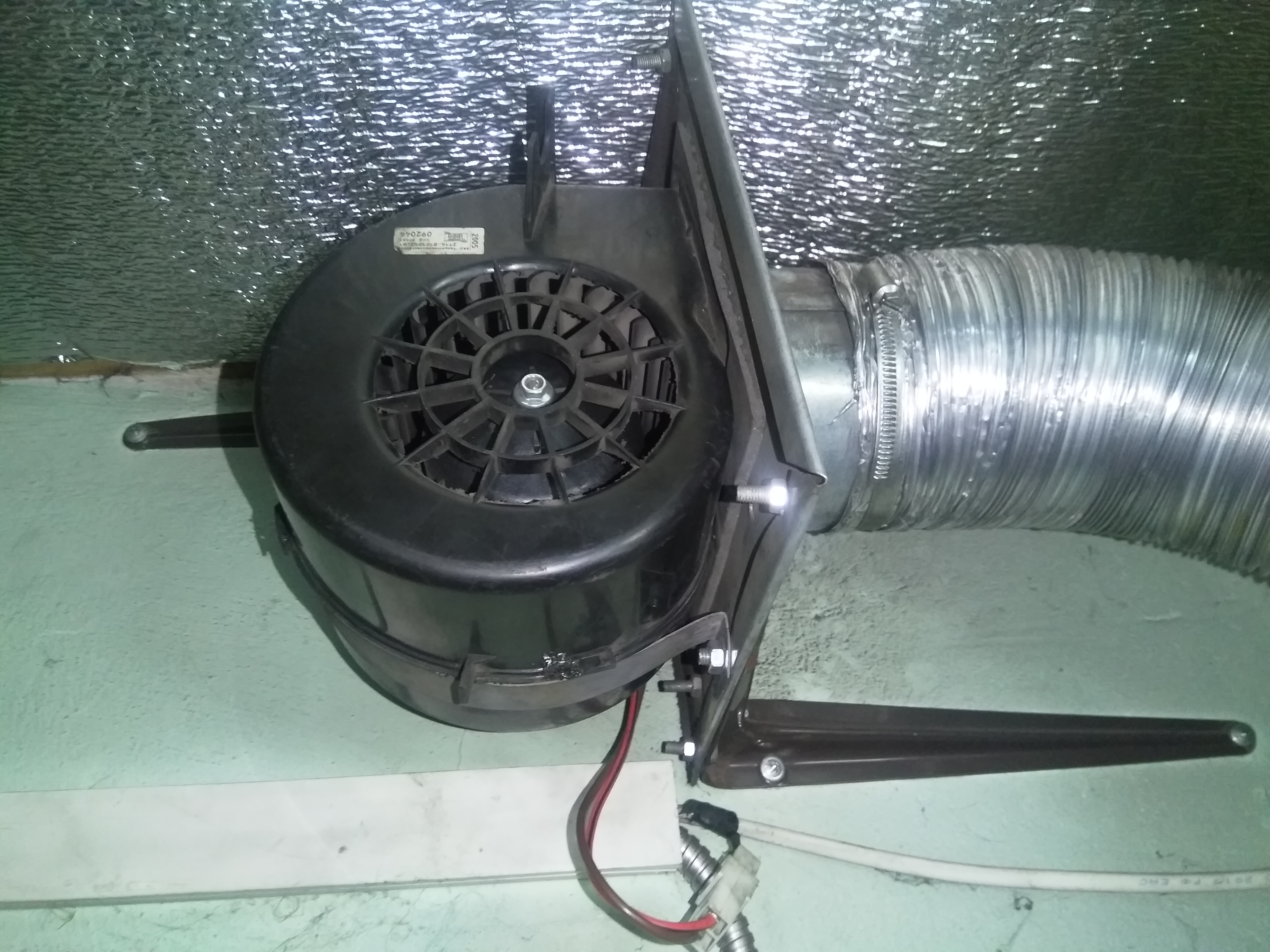

  19. dmsh
    dmsh Новичок
    1 окт 2011
    Воронеж
    Проверил ещё раз. ШИМ действительно не причем. Вой издает улитка, даже точнее не улитка, а соединение улитки с переходником (использую переходной флянец с трубой на 100 мм, на которую надета алюминиевая гофра). Может это переход с квадратного на круглое сечение создаёт такие завихрения?

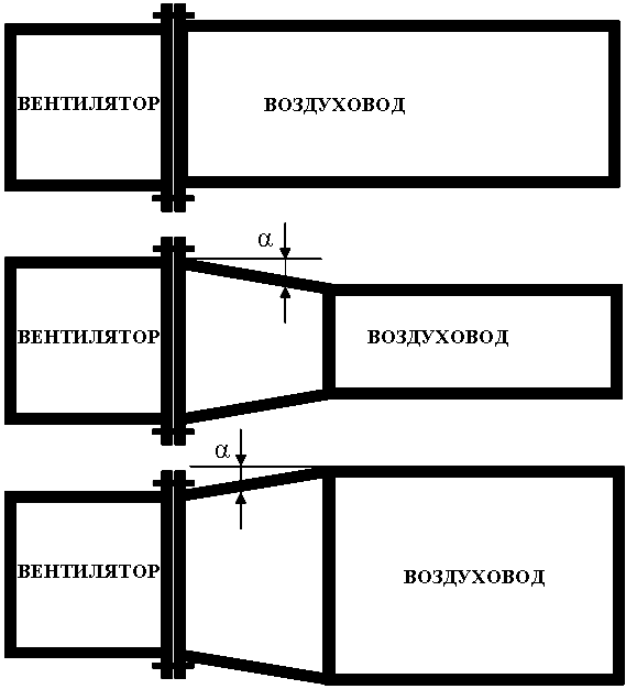

  20. sova
    Если по науке, то естественно, соединение надо делать через специальный переход, с квадратного на круглый или наоборот, с большего на малый или наоборот. Угол α = 6-7°.
