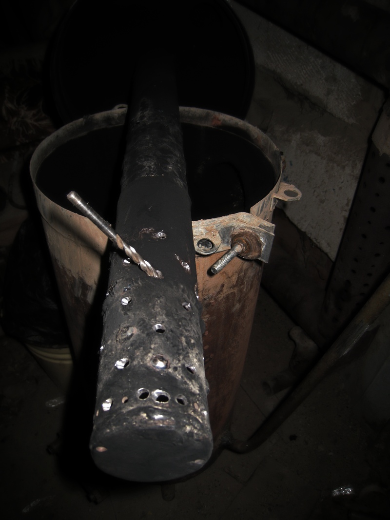

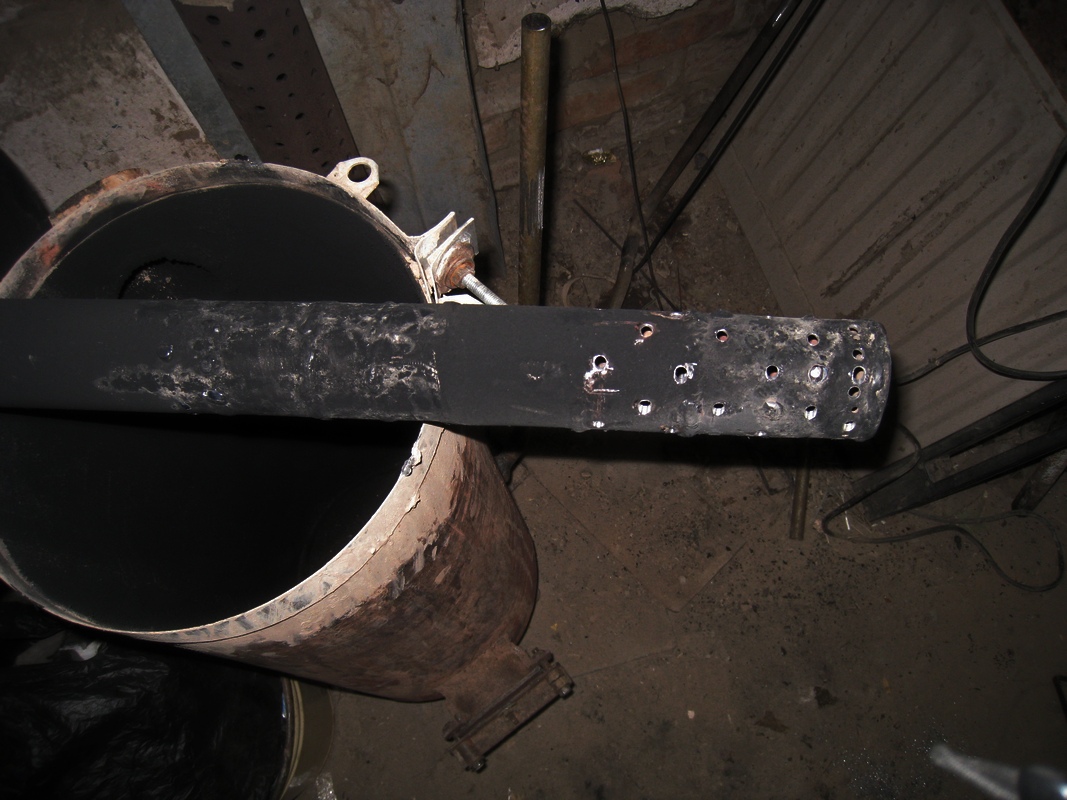

    Короче мужики всем здарова еще раз! Просто уже ради интереса, в очередной раз пересверлил дожигатель, чисто импровизируя без разметки, сверлил 5мм после заваливал в бок дрель, отверстия точно не считал, но в районе 40-50 штук примерно вышло, еще не запускал, но в принципе заранее знаю что ничего не заработает, но интерес всё-же подначивает проверить (вертушка всё та же осевой карлсон) ))

  5. SpongeBobTT
    Пару завихрителей, выхлоп короткий сотку через стенку на улицу и газификатор готов
