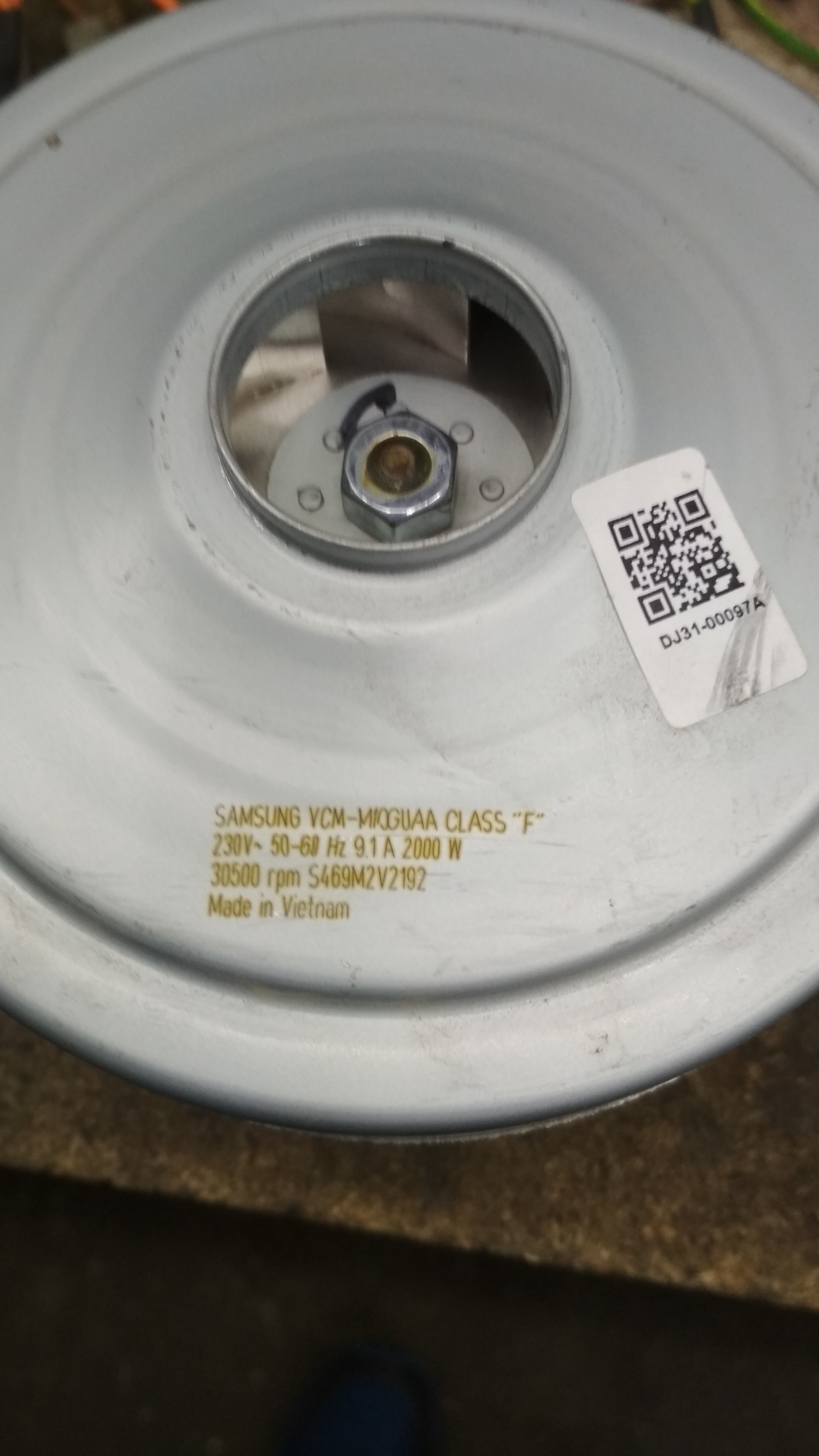

  20. ivankovin
    Это от пылесоса, вполне подойдёт! 30500
