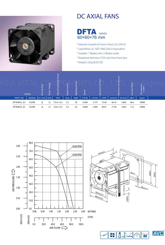

    На dfta0676b2u нашел даташит.
      203 КБ
      208
  17. SpongeBobTT
    dfta0676b2u по характеристикам - очень хорош. И цена не кусается. При расходе ок. 40 м3/час (около 2 л/час ОМ, 20 кВт) у него давление должно быть около 60 мм Н2О, т.е. почти 600Па. Это намного превосходит всякие улитки на таком же расходе. По идее, он должен нормально давить до расхода около 4 л/час. Потом давление будет резко падать. Шумный, только, наверное.
  18. SpongeBobTT
    А вот, например, на bfb1012vh. При расходе 40 м3/час она даст около 30 мм Н2О (примерно 300Па)
