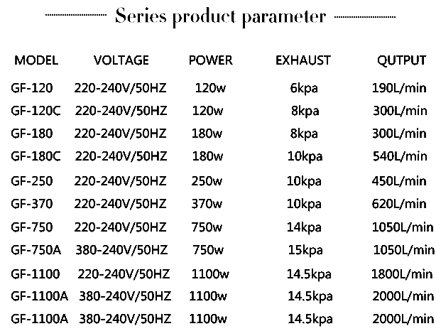

    Немного дешевле, вихревые вентиляторы от RESUN модельный ряд GF.

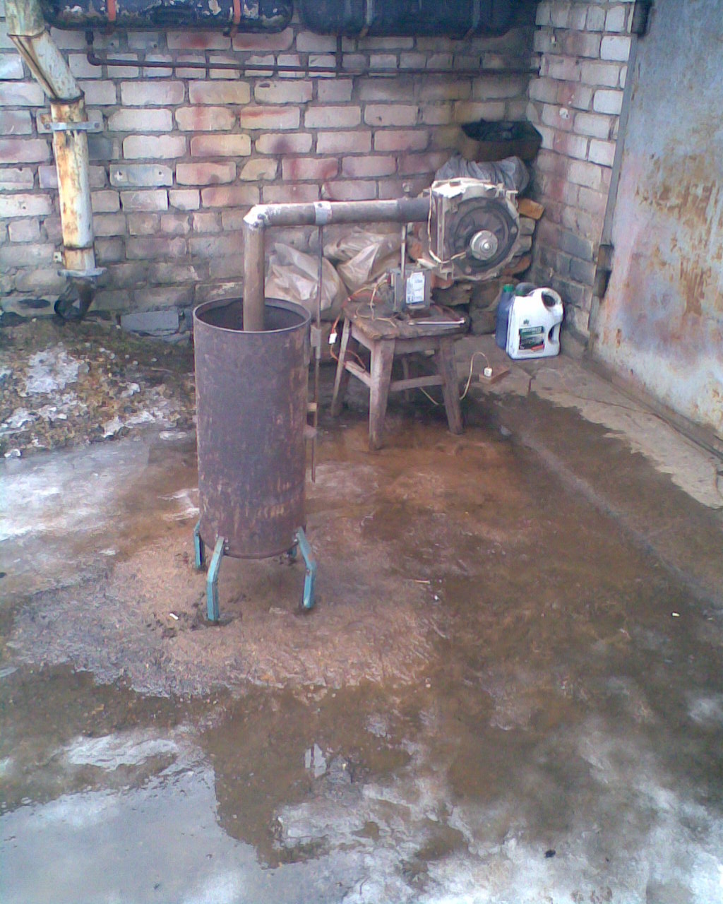

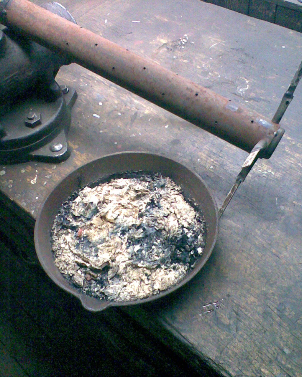

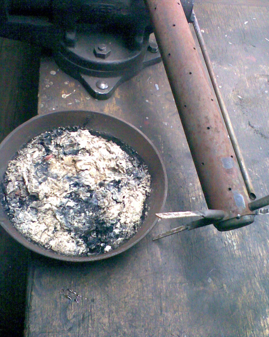

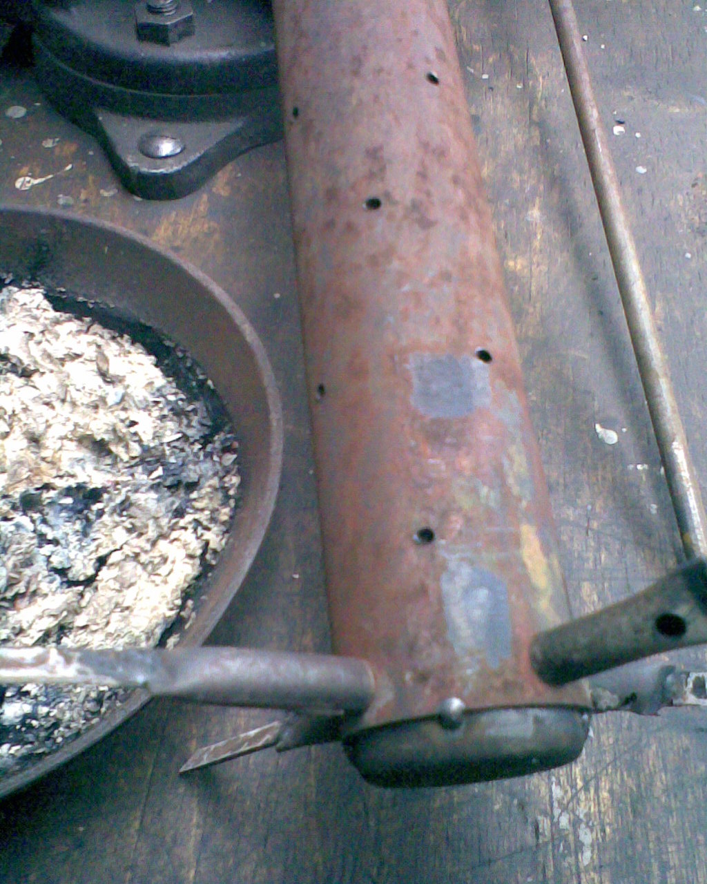

    Вот мой макет печи из ресивера, ни каких расчетов по мощности, по давлению и производительности улитки, улитка, от печки какой то иномарки, запитана от самодельного ШИМ-регулятора и в данный момент улитка работает в треть своей мощности.
    В дожигателе в ряду всего четыре отверстия, просверленных под углом, в торце четыре завихрителя.
    И работает без дыма и копоти, с прозрачным горением и самое интересное, без дымахода.
    В дальнейшем печь была доведена до ума и уехала обогревать чей то очень большой гараж.

    Приветствую! Здорово! Какой средний расход, и за какое время такой остаток?
    Ввиду последних разговоров, какой минимальный дымоход Вы бы посоветовали?
