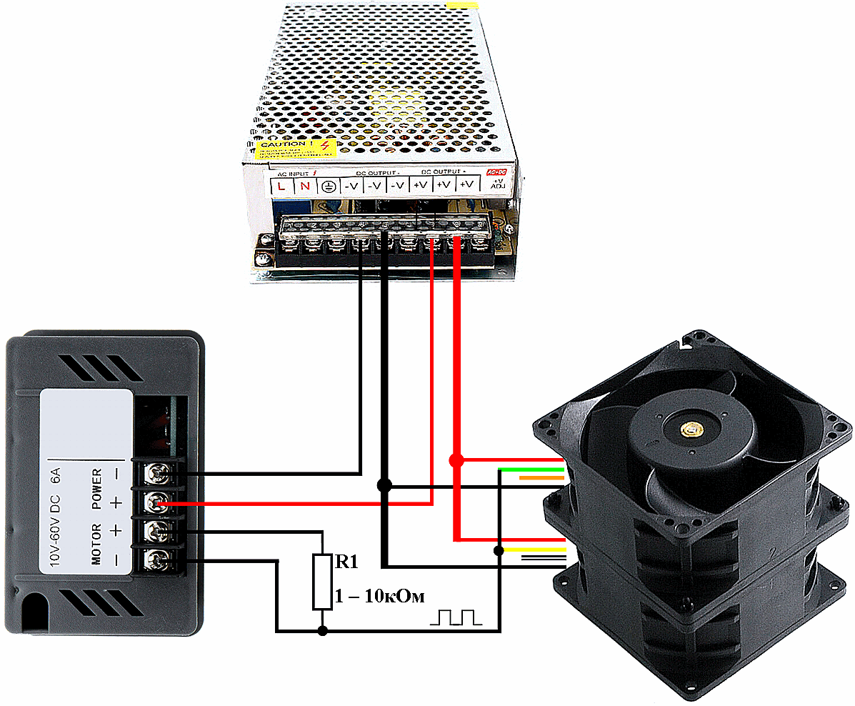

    Всем привет! Не заходил сюда пол года... Где же вы, уважаемый Sova, с этой информацией были в 2017 году. )) Я до всего доходил сам методом проб и ошибок..! А тут на тебе, всё расжевано. Для начинающих печкостроителей вся инфа есть :smile3: Я имею ввиду инфа по моим любимым серверным вентиляторам :rolleyes:
    Особенно по цифровым генераторам импульсов(ЦГИ).

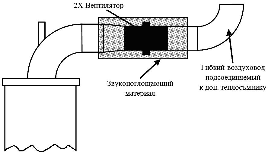

  12. alexx_
    alexx_ Постоянный участник
    13 янв 2015
    141
    Киров
    Здесь как я избавился от шума.
