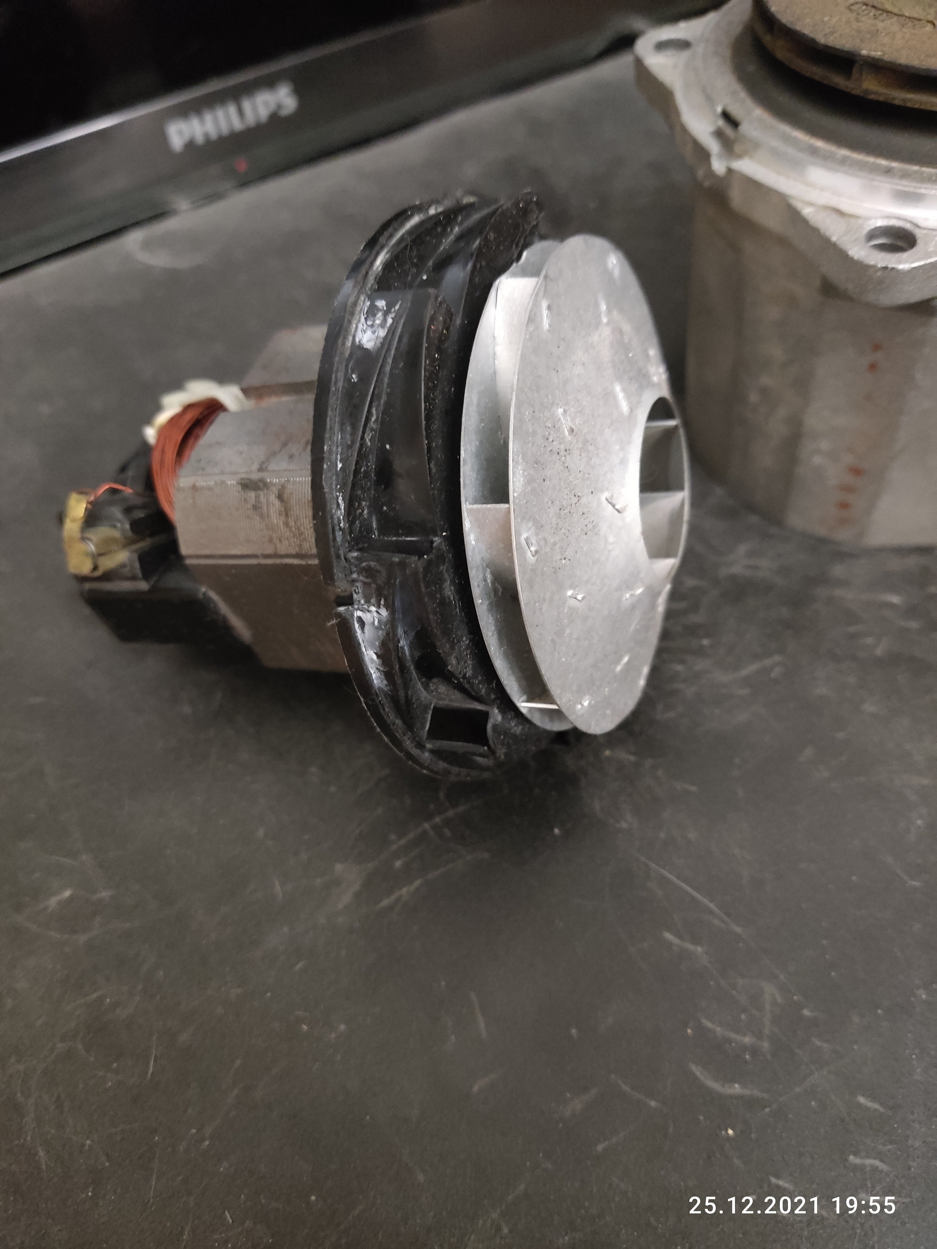

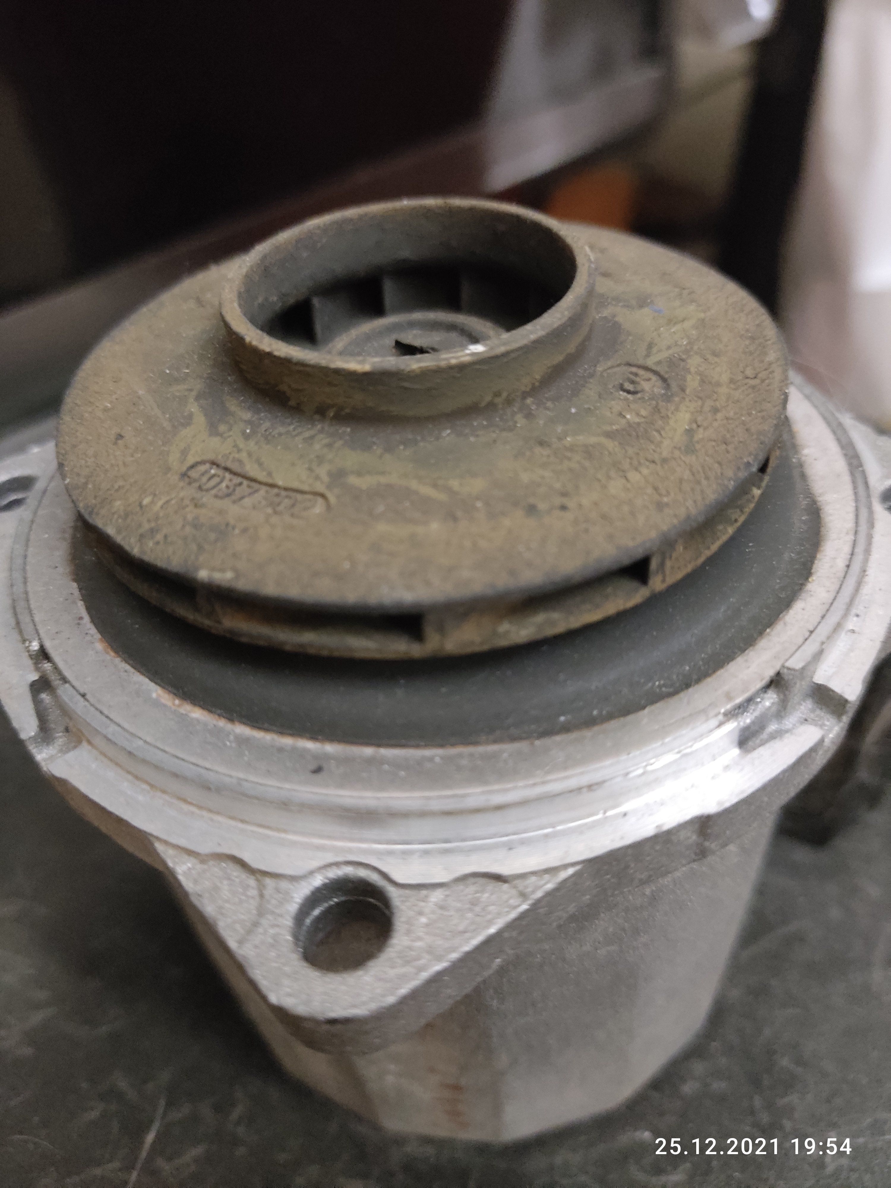

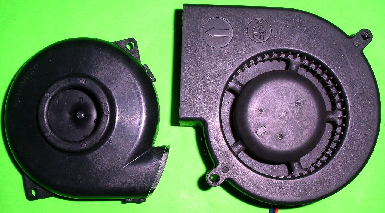

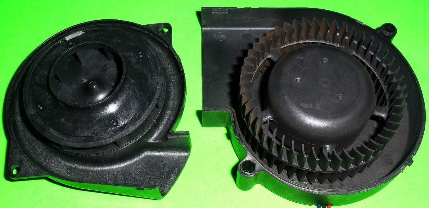

    Готовые крыльчатки есть на али. Если уж совсем небольшая производительность нужна, то можно использовать сгоревшие циркуляционные насосы. Можно случайно наткнуться на небольшой сломанный пылесос.

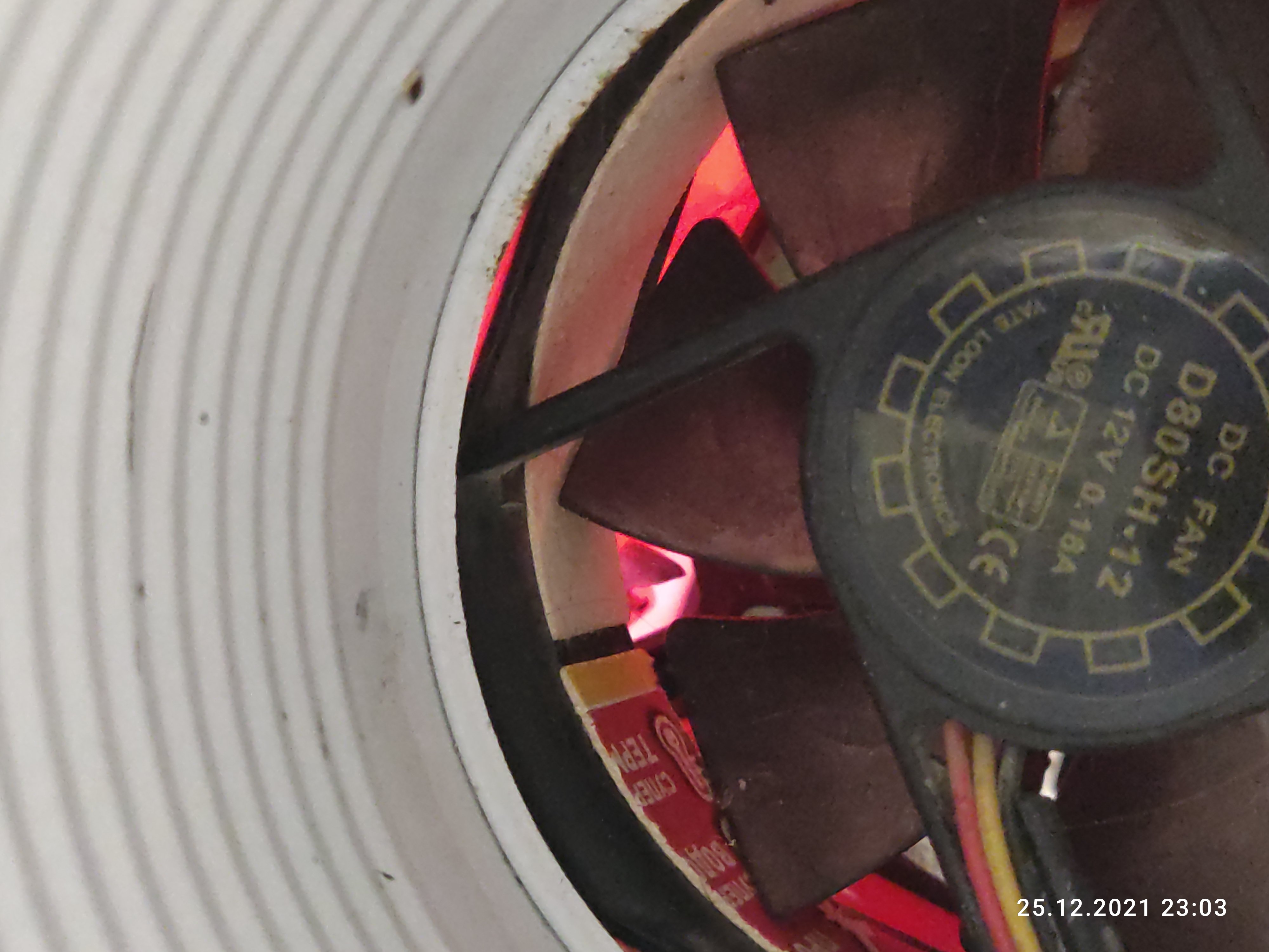

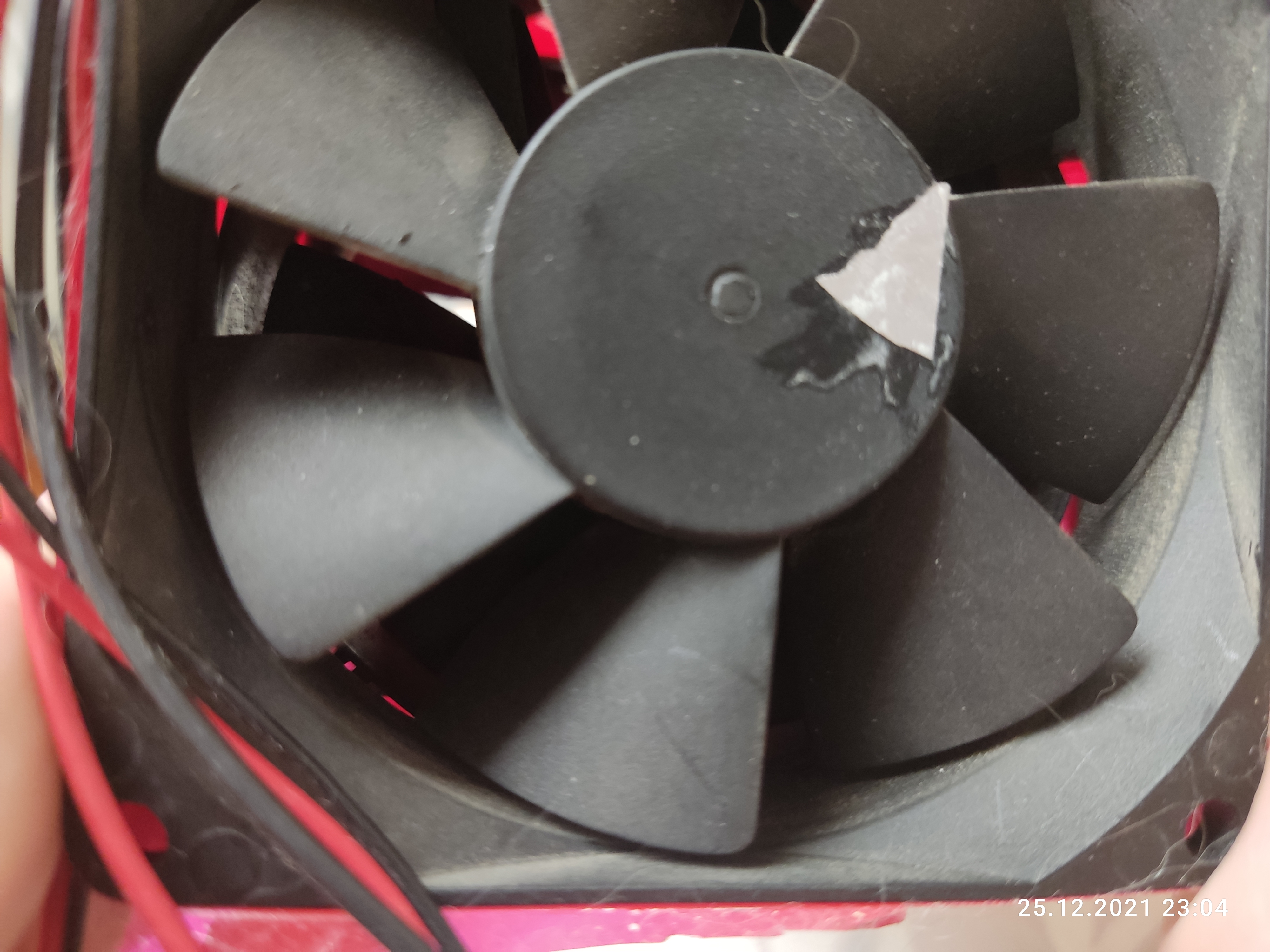

    Здесь за основу взят вент от робота-пылесоса, насколько я помню, но доработать можно практически любой ширпотреб. Я вклеивал уплотнители в кулеры от старых процов и вентов охлаждения корпусов и БП, например. Даже маленькие от мобильных шасси для жестких дисков уплотнял (минимизировал зазоры) . Подбирал кулеры с разным вращением, паровал их: получалось типа сдвоенных, но очень малой производительности. Понятно, что таким образом сумасшедшего давления не получить, но поднять немного характеристики вполне возможно
    Видео, что зазор уменьшился практически в двое, если не больше

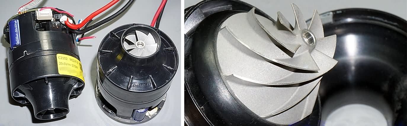

    Да, можно практически любое рабочее колесо купить на али-ке, под любые задачи, но, цена высоковата, за кусочек алюминия и пластика.
    Лучше и намного дешевле, приобрести б/у вентилятор от портативных пыликов, есть и с импеллерами как для турбокомпрессора.

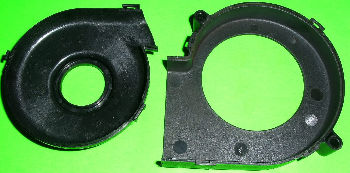

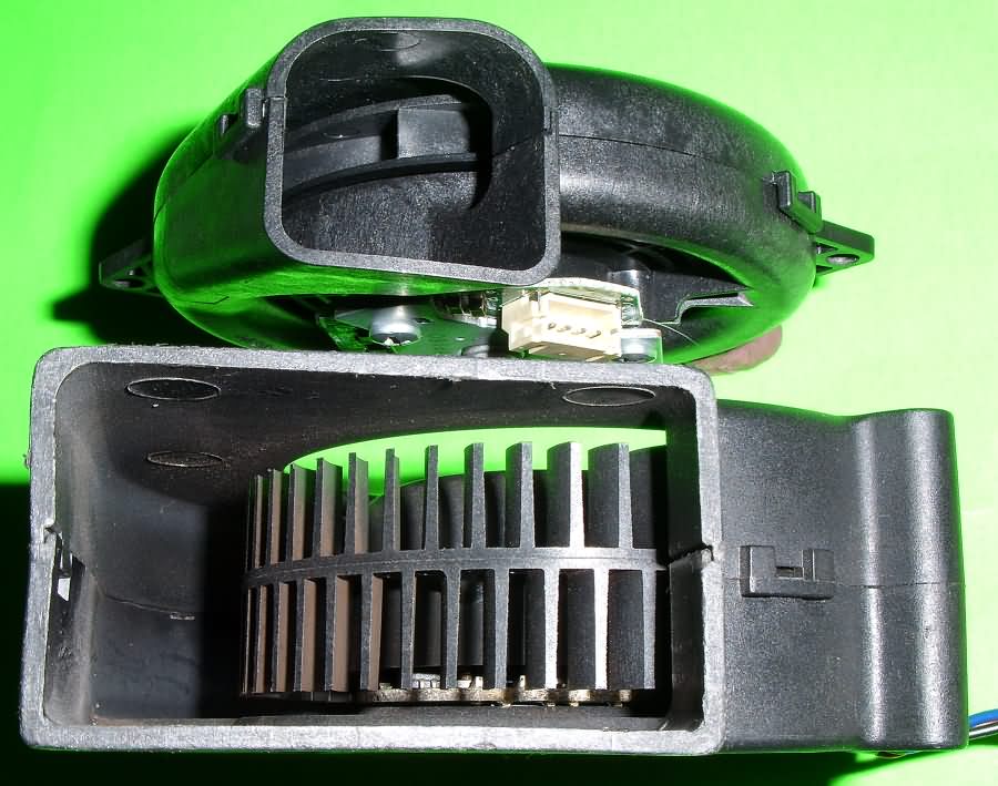

    Дико извиняюсь, пропустил нужную деталь – уплотнитель, между 2 и 3.
    Уплотнитель изготавливается из латексной трубки размером ID 2mm x OD 4mm или ID 1.8mm x OD 4.2mm.
    Не возбраняется и силиконовая трубка.
    Трубка отрезается длиной немного больше периметра диаметра трубы, на которую устанавливается вентилятор, затем берем острый нож и разрезаем трубку вдоль – вжик и готово.
    Разрезанная трубка вкладывается в торец трубы, а лишнее откусывается, чтобы уплотнитель
    получился в стык.

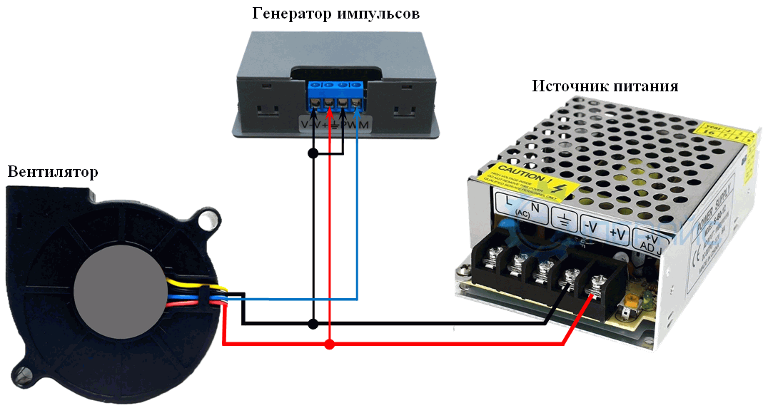

    помогите сочленить )))) эти девайсы. Сегодня получил, но у меня немного другая модель DFTA0676d2U. Но мне кажется разница в цвете проводов. На Али нашел схему какой то бразилец выложил, распиновку. Что я имею в комплекте.
    1. БП 12v
    2. генератор импульсов https://aliexpress.ru/item/40005618...38.290244577.1641834003-1295388652.1638373842
    3. вентилятор https://aliexpress.ru/item/40011925...764404&spm=a2g39.orderlist.0.0.1d104aa6Izw2DX
    Нарисуйте пожалуйста в свойственной вам монере

    если я правильно понимаю это моя схема ?
  14. Сергей_K
    У меня подключение такое, чёрный-серый минус, красный-розовый плюс, жёлтый-белый управляющий и синий-зелёный датчик хола, они остаются не подключёнными.
    sandalik46 нравится это.

    спасибо. с плюсом минусом разобрался у себя. Осталось определить какие у меня управляющие, какие холла. Это подключение от Совы мне подходит? Не то что я не верю ему, и я не чуть не сомневаюсь в его квалификации. Просто мне староверу нужно подтверждение

  18. SpongeBobTT
    Если + и - нашёл, то между ними датчик и управляющий. Просто определи, какой реагирует на изменение напряжения. Это и есть управляющий.
