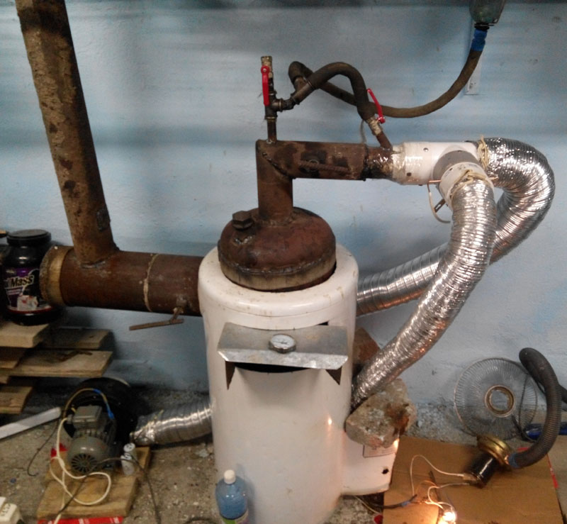

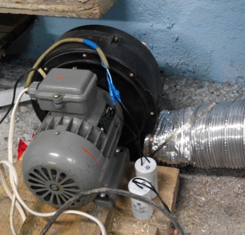

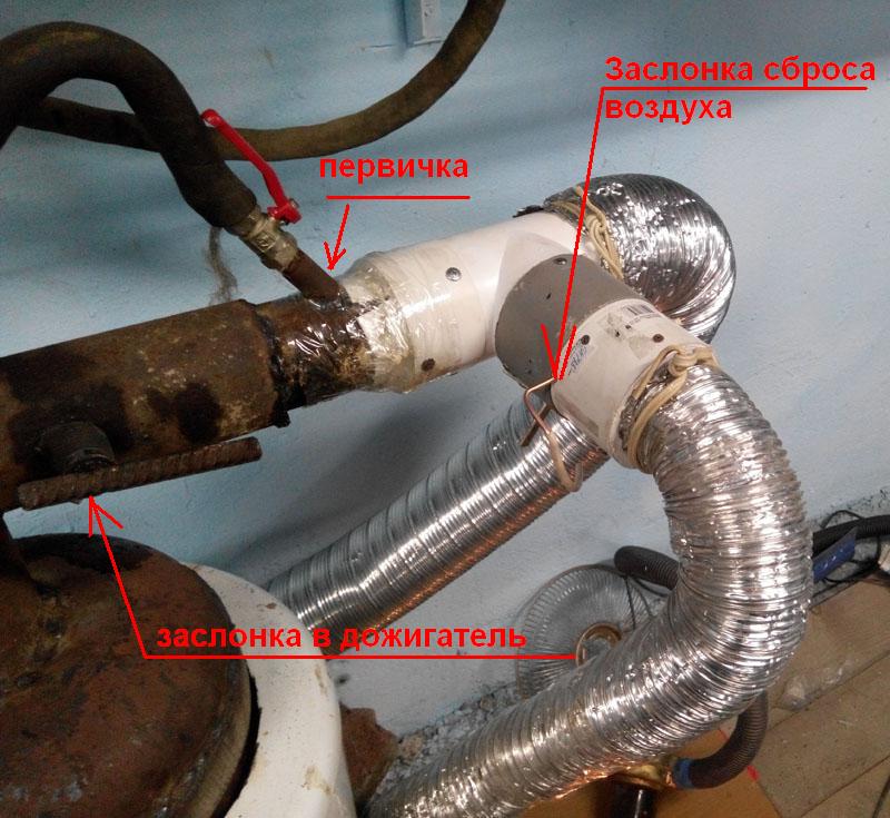

    сделал печь из баллона сверху кожух от водогрейки с обдувом. сначала для наддува использовал улитку то Волги обдув заднего стекла, печь работала стабильно, но не на больших расходах при этом улитка работала на пределе примерно 16В из 12в, если увеличивать расход начинает немного дымить, в связи с эти нашёл другой вент на асинхроннике. Он оказался мощным монстром регулировка заслонкой на дожигателе толку не даёт т.к давление хорошее даже чуть открытая заслонка пропускает сильно много воздуха, поэтому чтобы снизить давление я поставил тройник на входе в дожигатель и еще один дроссель для сброса излишнего воздуха после этого вроде воздух стал управляемым, и печь превратилась с супер мощный и самое главное управляемый агрегат :good:
    печь стала стабильно работать и на малых и на больших расходах причем все сгорает в зоне дожигателя до входа в дымоход, причем стало сгорать всё без образования кокса, после сгорания 130 л масла я вынул 4 столовые ложки жёлто черного песка из чашки и все...
