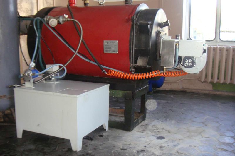

    Но что то не так. ДТ залил, горит минуту и стал захлебываться. Уже и первичку опустил до 0,3атм. Чтото мешает разгореться и гореть стабильно.

    Что касается ДТ, то гонял горелку в таком режиме:
    зажигается ДТ при первичке 0,8атм, вторичн. 2. Работает, но как только пересекает границу 1,1 атм. горелка потухает. Соответственно и температуру больше 40 поднять не можем.
    Т.е. оптимального режима и на ДТ нет
    Какие изменения произошли:
    -поставил новый дымоход.
    Я грешу на него. Появилась большая тяга? Или наоборот. Не знаю , прошу помощи на форуме.
    Что изменилось в дымоходе?
    изменил угол наклона от котла к дымоходу. Заделали все дыры и щели , чтобы не подсасывало, в местах соединений. Почистили котел, горелку. В вертикальном дымоходе (асбестовом) внизу вставили шибер для сбора пепла (устранили подсасывание). Установили футеровку (кирпичи) в топку.
    Не могу уловить изюминку при подсказках о которой вы все писали. Все делал как рекомендовали, кроме уменьшения высоты дымохода (14м- вариантов нет он идет в здании , только над крышей 2м)
    У кого-нибудь есть идеи?

    Уважаемый SAN. Изучил тему, вот что получилось на практике:
    Установил шибер, 60 см от выхода из котла. Режим работы горелки такой: первичка 1,2атм, вторичка 1. без шибера на выходе из котла 52град., закрыл шибер -перекрыто 3/4 дымохода. Температура поднялась до 54град в течение часа. Но при этом пламя в горелке осталось без изменений, так же ровно горит. Что дал шибер не понял. Котел проработал стабильно в таком режиме 3 часа.
    Добавил первички до 1,5. Температура не изменилась. 54-55гр.
    Шибер закрыл на 4/5.
    Поддув атмосферного воздуха из внешней трубы нормальный, ни мало ни много, судя по описаниям при горении пламени. Диаметр трубы подачи воздуха 25см. С учетом того , что в горелку нагнетается воздух своим вентилятором и котельная закрыта, то скорость подаваемого воздуха увеличивается или уменьшается самостоятельно (с учетом атмосферного давления и температуры на улице)
    Т.е. изменив дымоход на угол 45гр, увеличив (не по своей воли) на 2 см (18см на котле и в асбоцем 20см при 14м высоте) , а потом его глушу на 4/5 то ощутимых результатов нет. Я ожидал , что температура подскочит до 75гр.
    В котле футеровка (кирпичи) вертикально по задней стенке стоят (без них вообще на выходе 40гр). Топливо было и ДТ на 5гр значения выше на выходе из котла, чем по ОМ. кстати сами кирпичи раскаляются до 360 гр (мерил пирометром)

    Ув. форумчане, кто использует , вводил в эксплуатацию или просто хорошо знает горелки Smart Burner В-20 или В-30 .
    Я исполдьзую Smart Burner В-10, но выйти на режимы более 40-45гр. на выходе из котла не могу. Если вы знаете о горелках 20 и 30, чем они отличаются и какую фактическую (не паспортную) дают?
    Сколько там форсунок? Реальный расход масла и на какую отапливаемую площадь и в какую температуру на улице?
