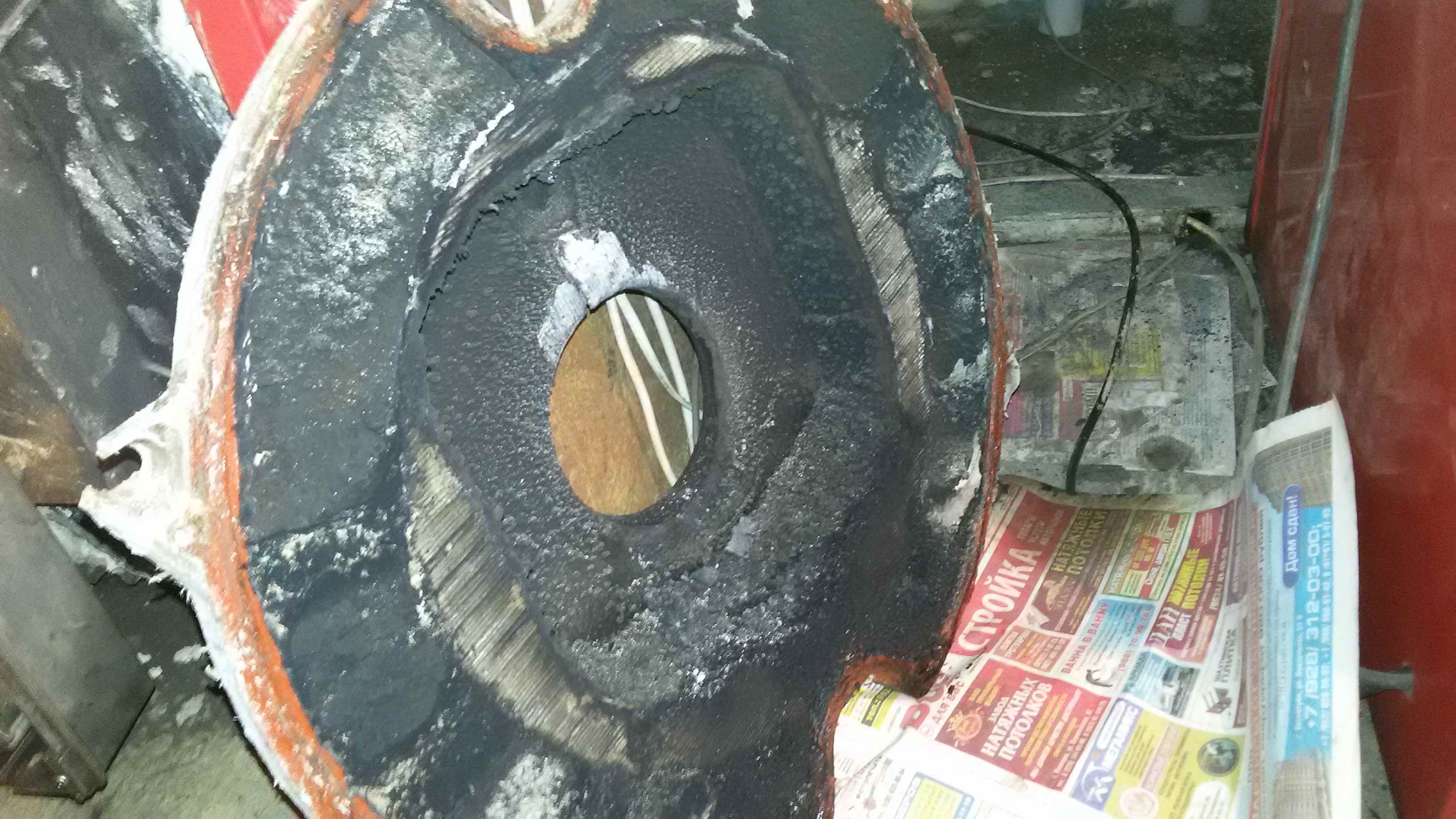

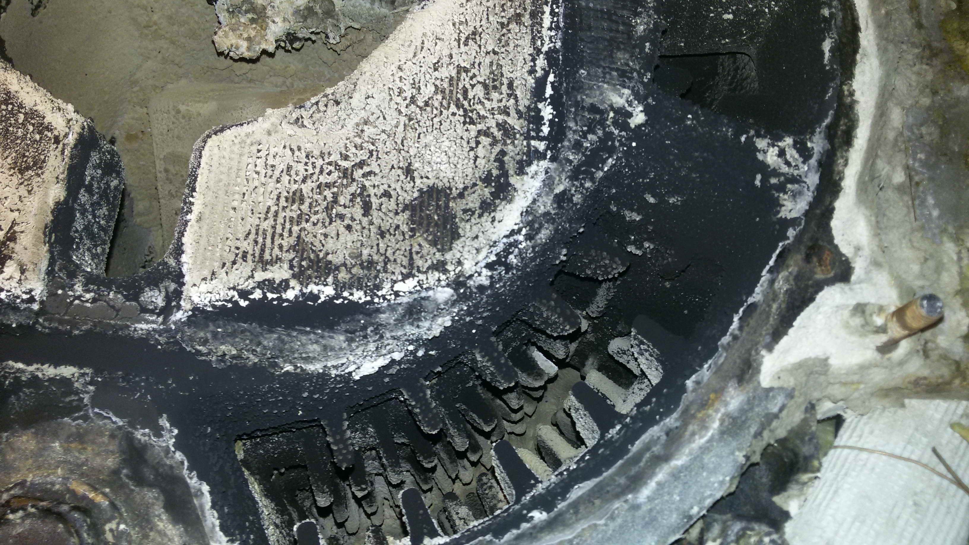

    Но не может так, увеличив пропускную способность прохода масла не вспыхивать. Вроде и распыл хороший (на мой взгляд). На поджоге с ДТ, что с дополнительной подводки все вспыхивает. Разбираю подводку масла (такая медная трубка). Вроде ничего особенного, ставлю манометр и о чудо, выходящий воздух в 3 раза меньше. На одном из перегибов как-то заужено , да и сразу в глаза не бросилось. Выкидываю, ставлю трубку от газового оборудования авто. Сам изгибаю аккуратно , плавно.
    Эксперимент на форсунке 3.0.:
    1. Котел вычистил перед запуском.
    2. Форсунки чистые, каналы трубок продуты.
    3. В малом баке почищено от грязи.
    4. Температура масла 90-110 (грязный ТЭН - надо снимать и чистить основательно, но пока не до этого)
    5. Поджиг на первичке 0,8
    6. Вторичка 2 (пламя оранжевое с белым)
    7. Шибер убрал, так как газы прут во все дыры.
    8. Работала 2 недели без остановок , кроме температурных , т.е. когда достигала 60-70 гр на выходе из котла выключалась, а потом сама включалась.
    9. Морозы были колючие.
    10. Остановилась сама , автоматика переключила на резервный котел на ДТ.

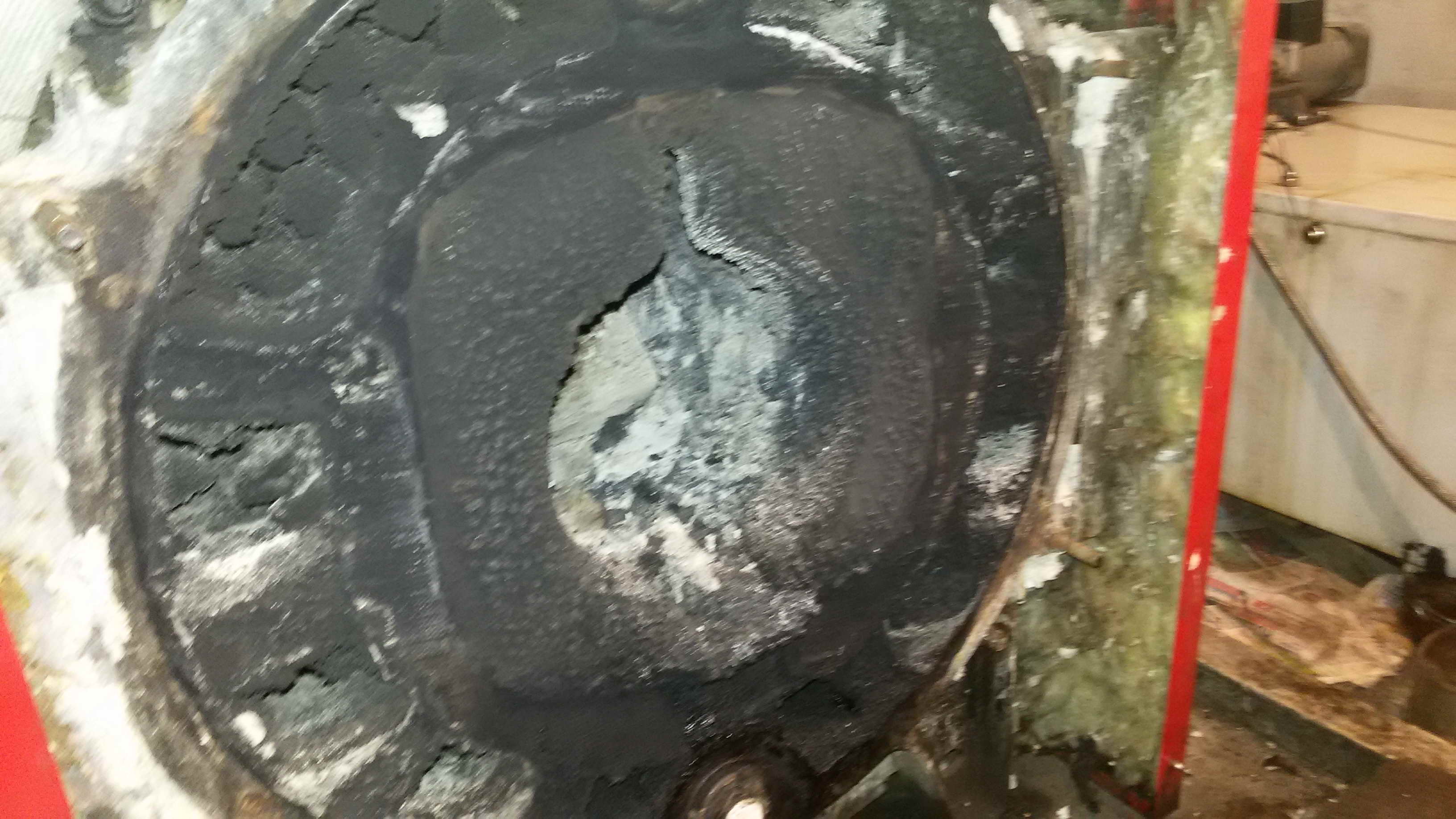

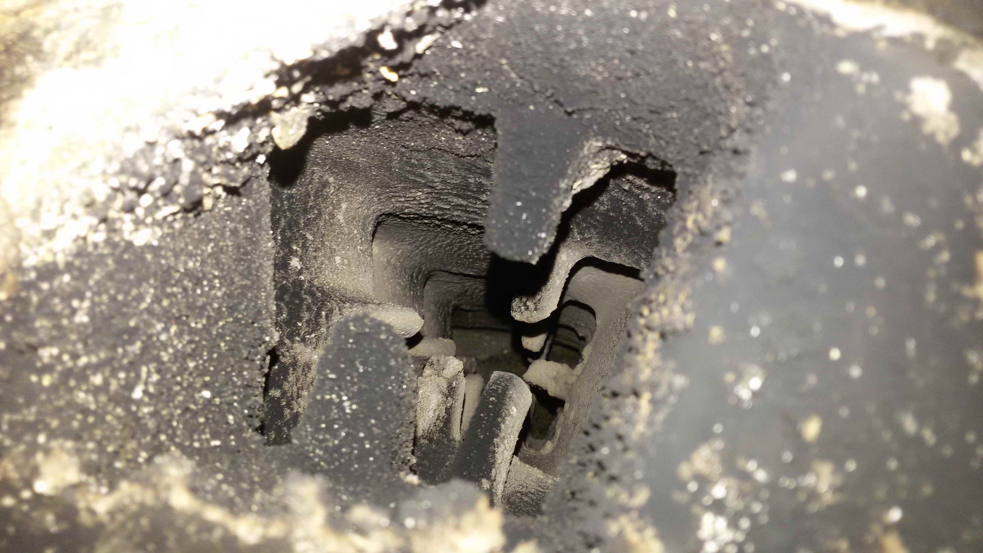

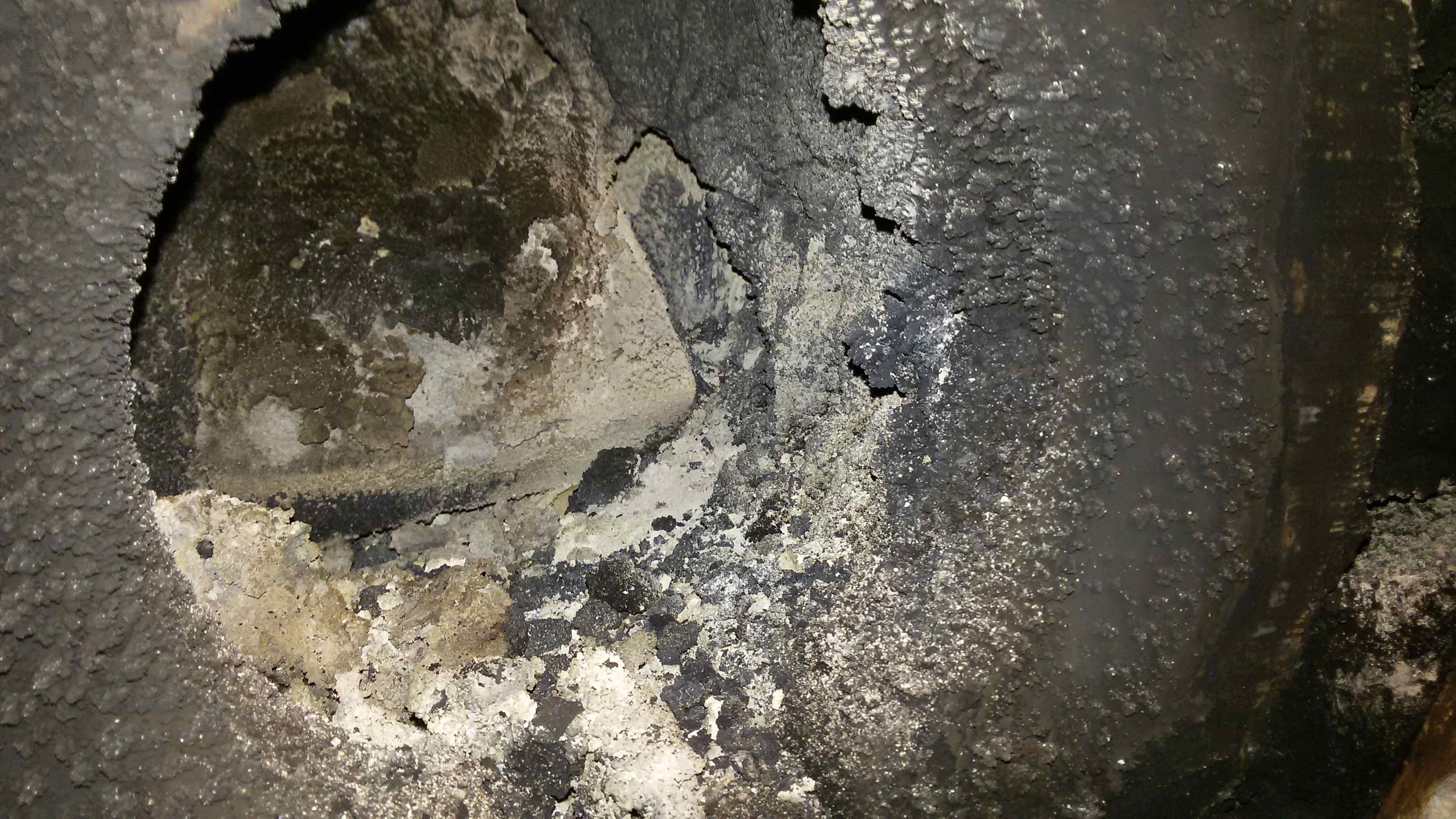

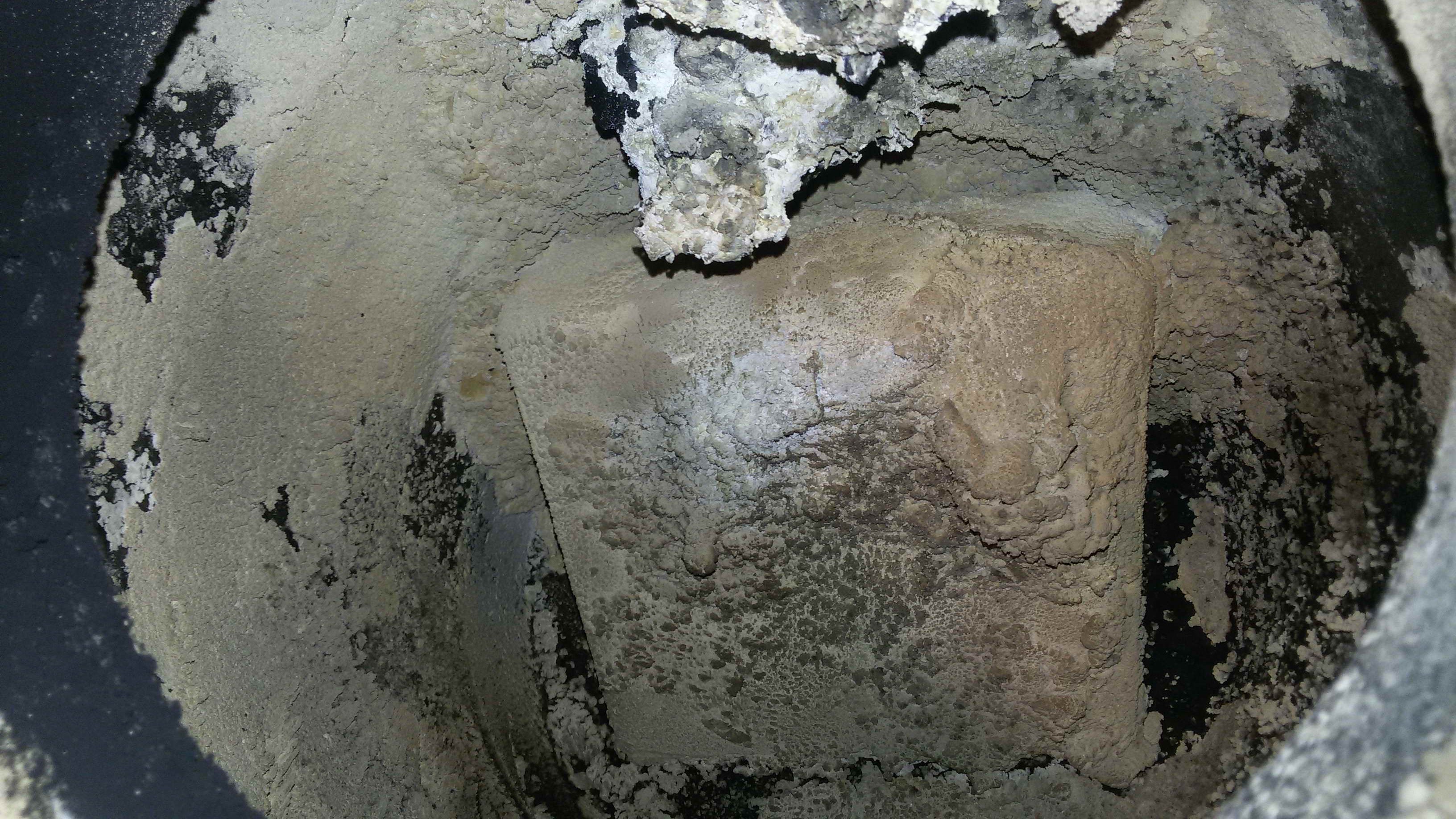

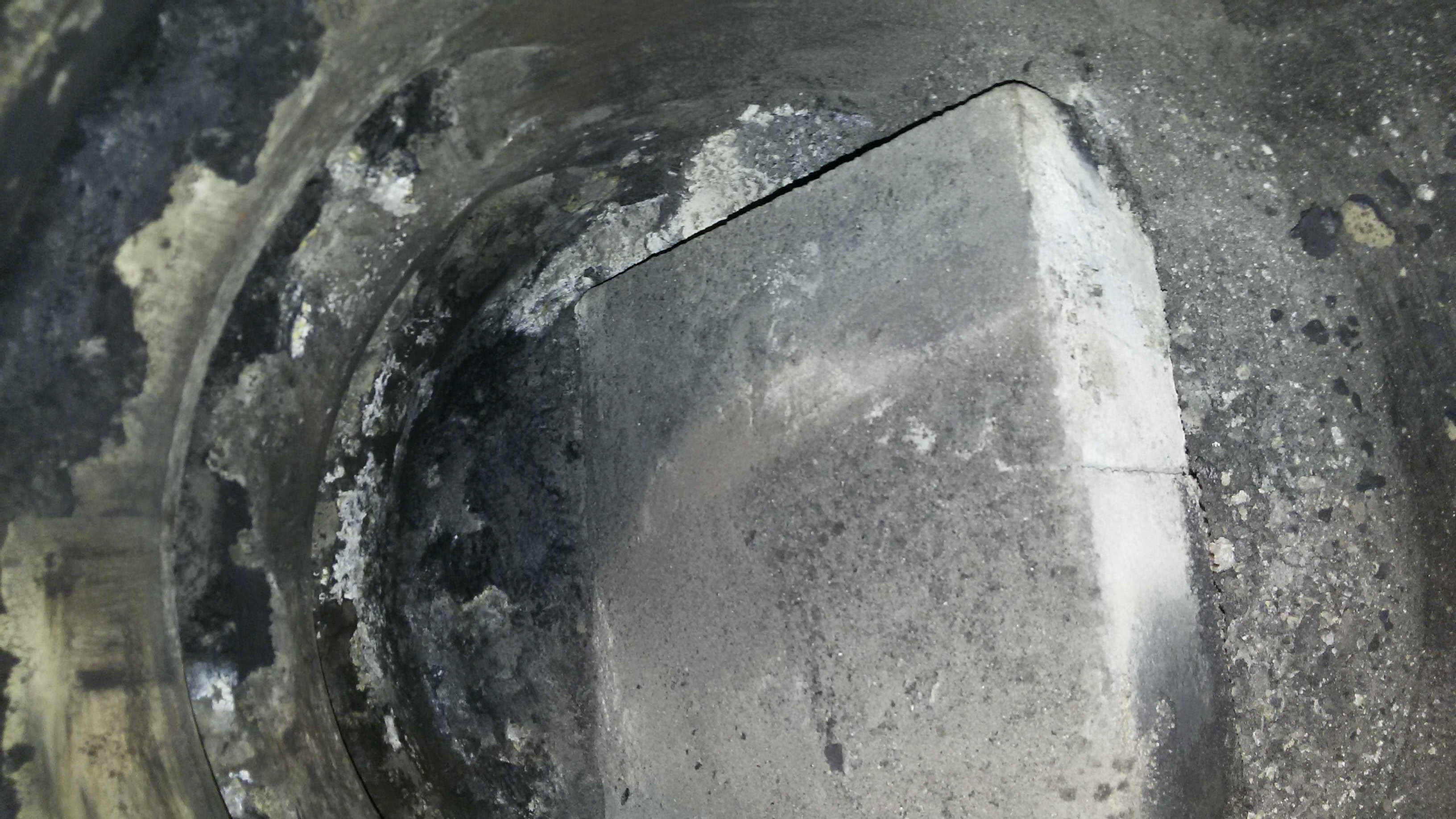

    11. Разобрал. Фото котла выложены. 3-№ порядковый.
    12. Пепел мягкий, сыпучий, серого цвета, возле форсунки причудливе камни и пепла. Чистил ершиком для бутылок за 38 руб.

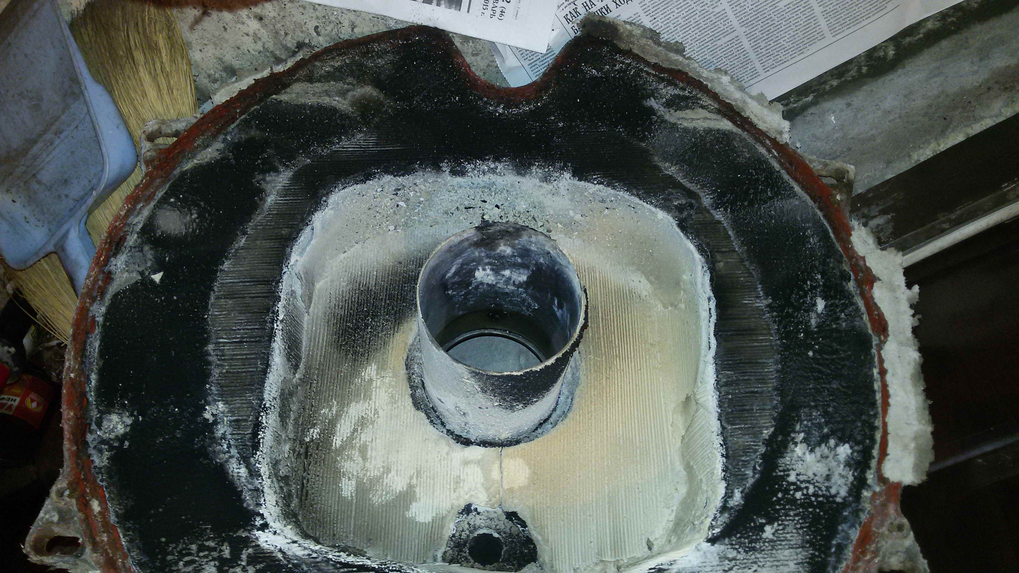

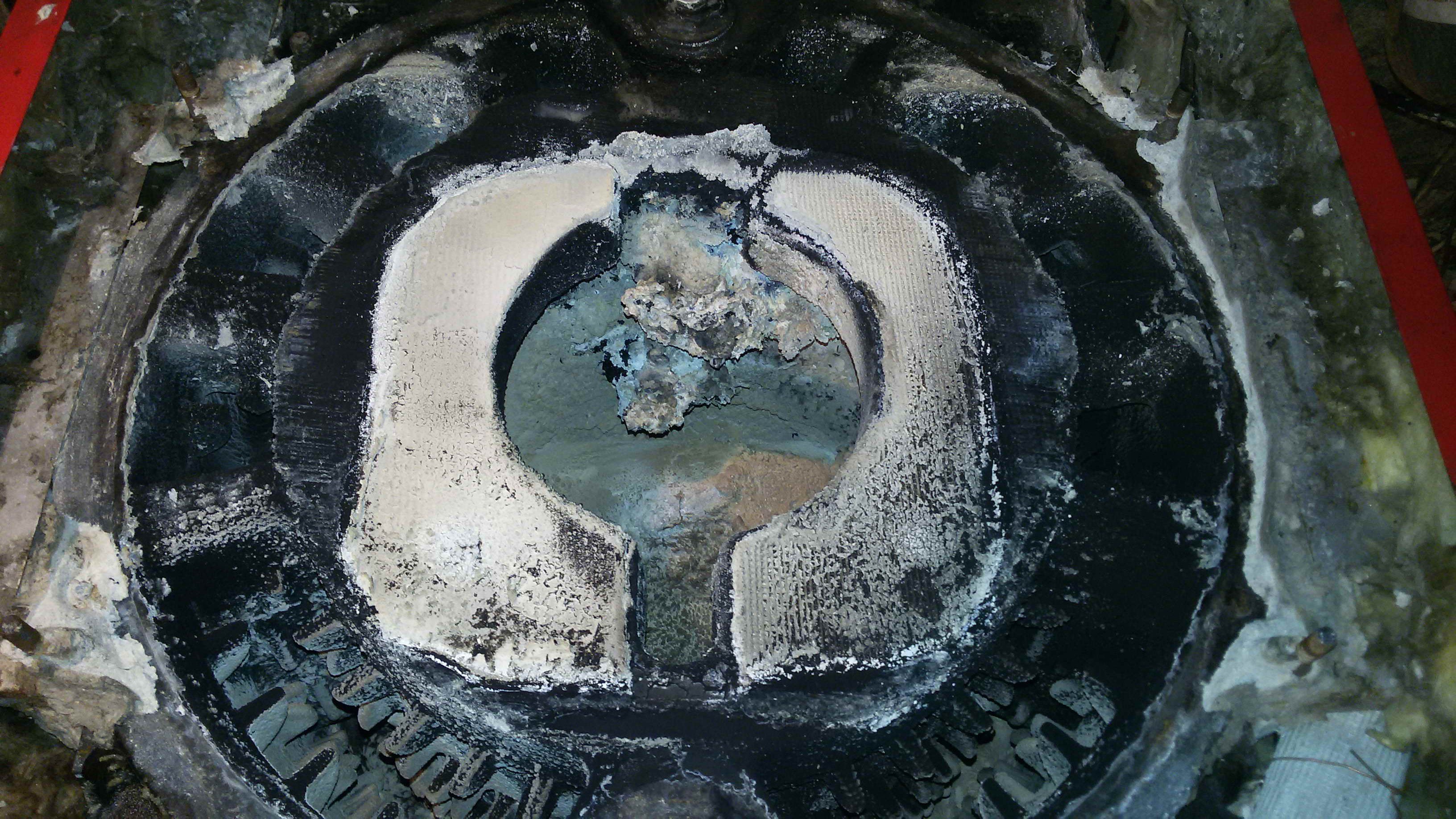

    Эксперимент на форсунке 2.0 (почему перешел на нее, температура на улице поднялась и 3 -это много, да и захотелось все таки выжать с 2 , все , что она может:
    7. Шибера нет.
    8. Работала 1 недели без остановок , кроме температурных , т.е. когда достигала 60-65 гр на выходе из котла выключалась, а потом сама включалась.
    9. Остановилась сама , автоматика переключила на резервный котел на ДТ.

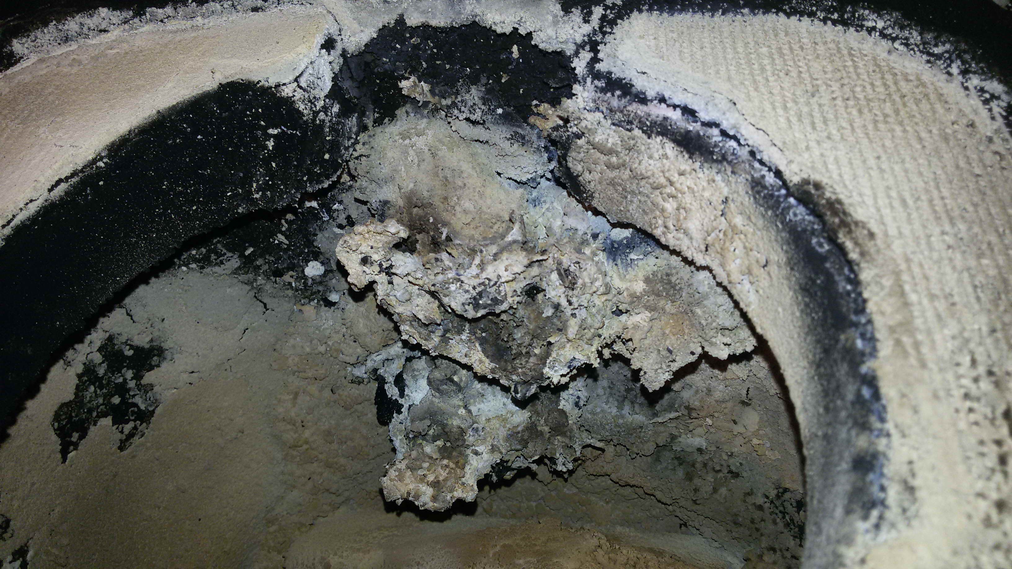

    10. Разобрал. Фото котла выложены. 2-№ порядковый.
    11.. Пепел мягкий, сыпучий, свело- бежевого до кофе с молоком цвета, возле форсунки причудливе камни и пепла. Чистил ершиком для бутылок за 38 руб.
    Вот вроде и все, теперь с пеплом и наростами бороться надо.

    6.. Пепел мягкий, сыпучий, свело- бежевого до кофе с молоком цвета, возле форсунки причудливе камни и пепла. Чистил ершиком для бутылок за 38 руб. :yahoo:

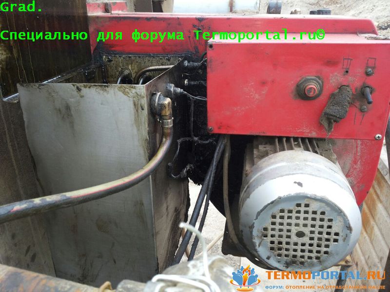

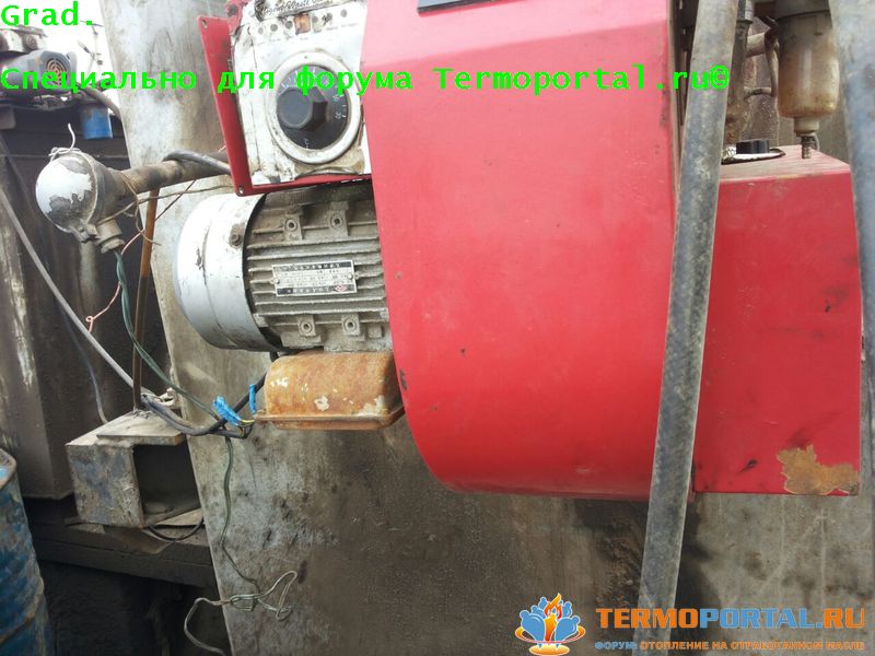

  5. Grad
    2.676
    Мощная горелка на отработанном масле smart burner в поте, грязе и :bad: пыхтит.
  6. ENGINE
    ENGINE Эксперт форума
    11 мар 2011
    359
    76
    RU
    Передай тому, кто ее использует, что горелке архисрочно требуется провести ТО. Если она вообще работает!

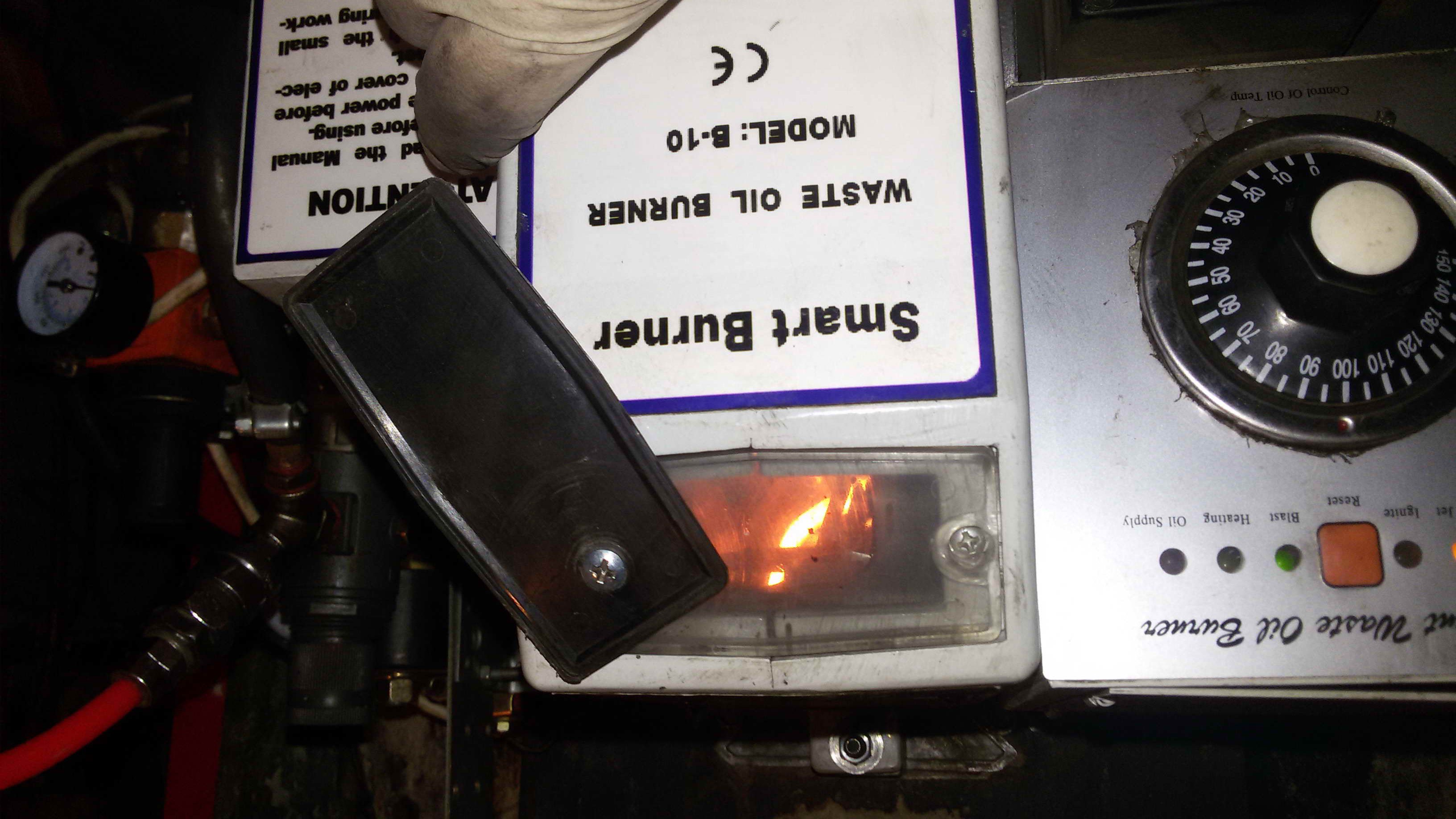

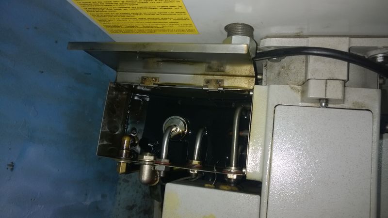

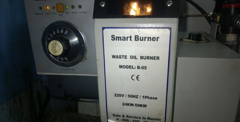

    Доброго времени суток!
    Горелка на отработанном масле Smart Burner B-05.
    Первое фото - фото горения, вид через окошко. Также на фото - индикационная панель.
    Второе фото - малый нагревательный бак с отработанным маслом и поплавковым выключателем.

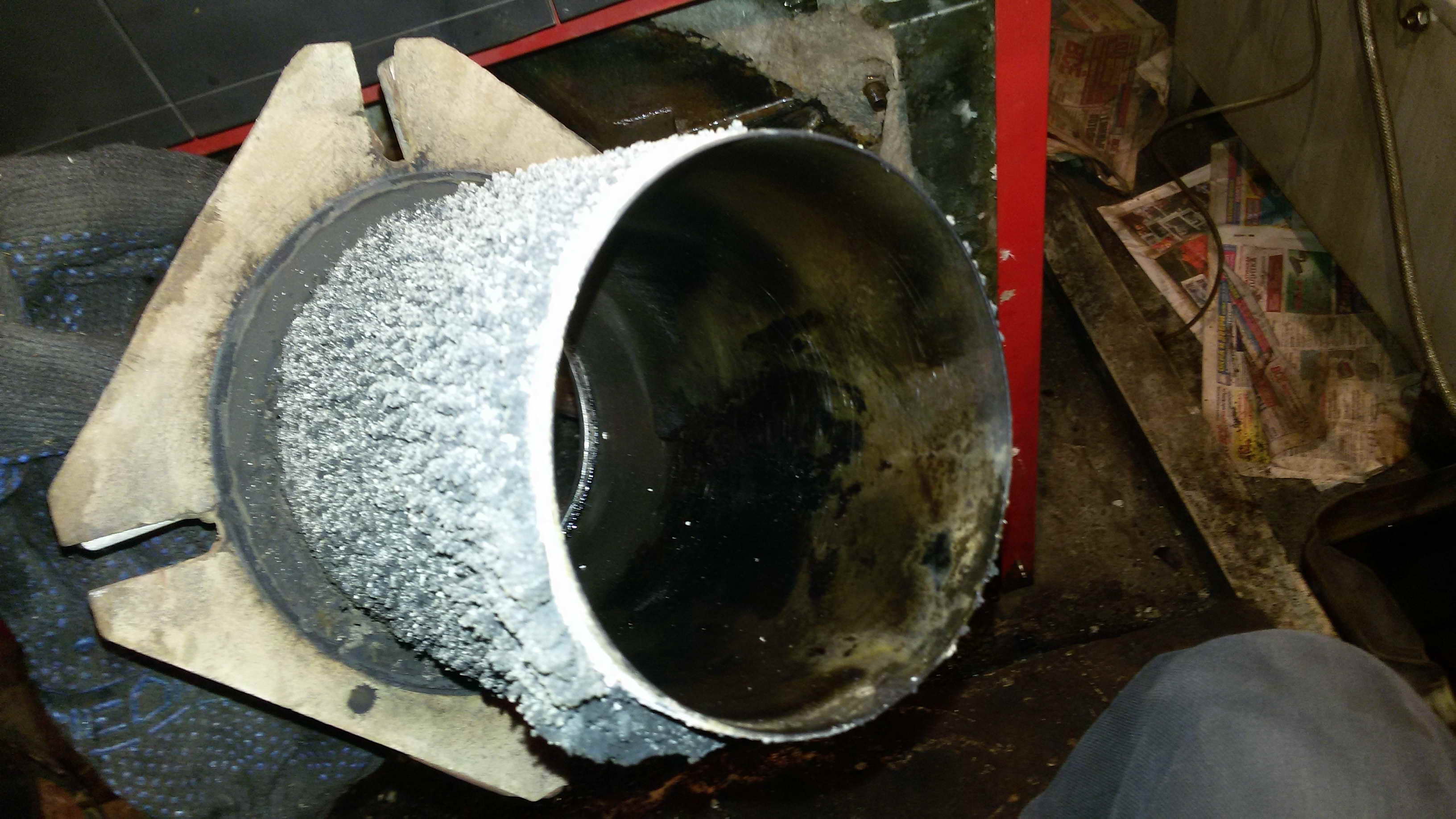

    Ну вот закончился 2015-2016 отопительный сезон.
    О чем хочу сказать, что сезон прошел без особых происшествий.
    -была проблемка , о ней ниже.
    Работа весь сезон (даже при -25) на форсунке 2.0 ( захотелось все таки выжать с 2 , все , что она может):
    - проблема в середине сезона: забилась гудроном трубка между малым баком и форсункой -лечение: замена на медную от газового оборудования в теч. 10 минут
    4. Температура масла 80-90 ( установил новый ТЭН, грязный ТЭН - снял и чистить основательно, в запас)
    6. Вторичка 3 (пламя оранжевое с белым)
    7. Шибера нет.
    8. Работает по месяцу без аварийных остановок (не считая технологических -1 раз в 3 дня с пламеудерживающего кольца счищали ножом нарост, протирали электроды, и в путь), кроме температурных , т.е. когда достигала 80-85 гр на выходе из котла выключалась-автоматикой, а потом сама включалась.
    9. Горелка работала по режиму через обычный таймер в розетку . Это позволило сэкономить в 50% топлива.!!!! :yahoo:
    10. Да, самое главное наверное - изменил состав топлива , т.е. ОМ - эксперементально довел содержание ДТ в ОМ до 9-10%. Горелка просто улетала.!!!:yahoo:

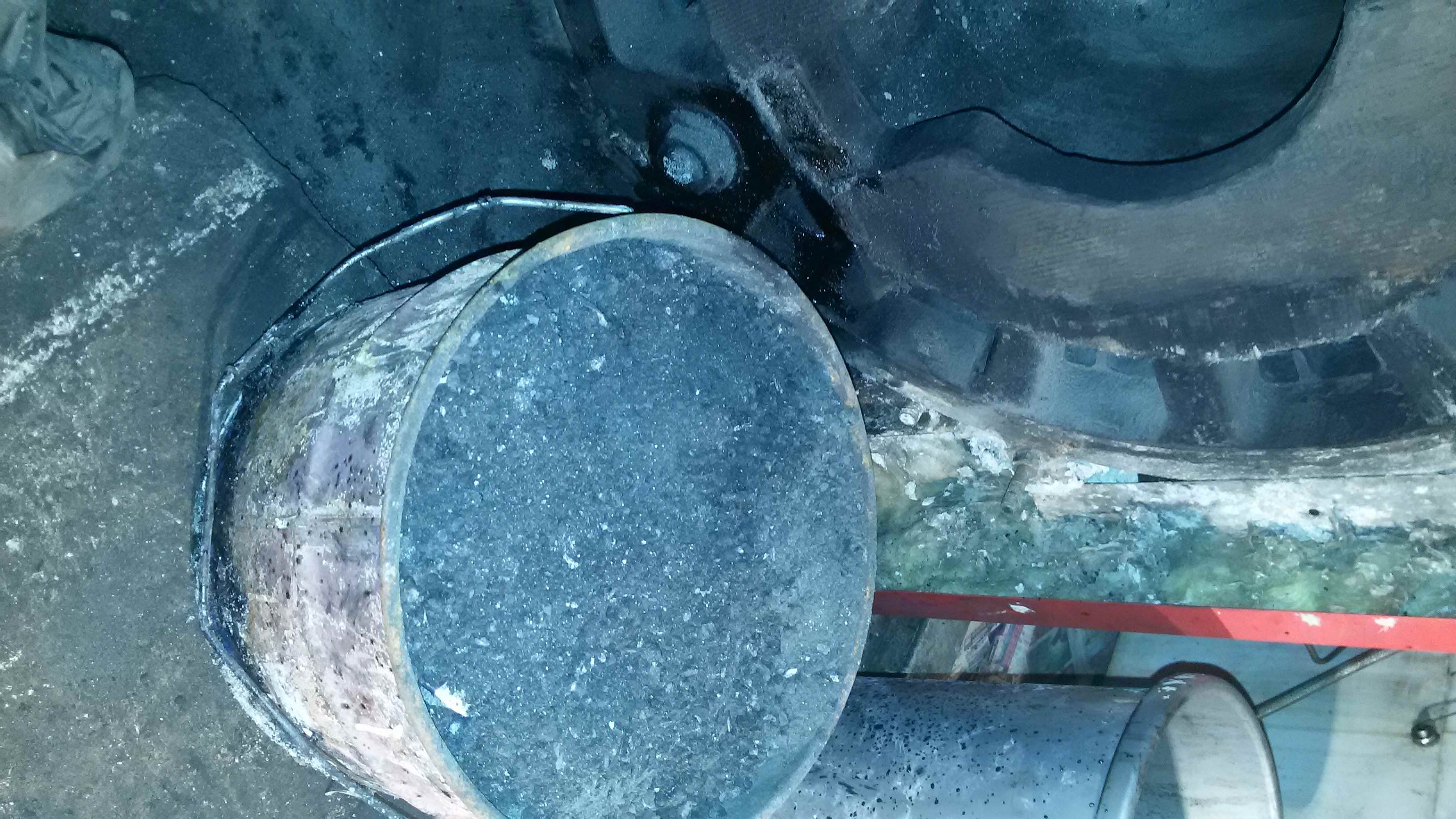

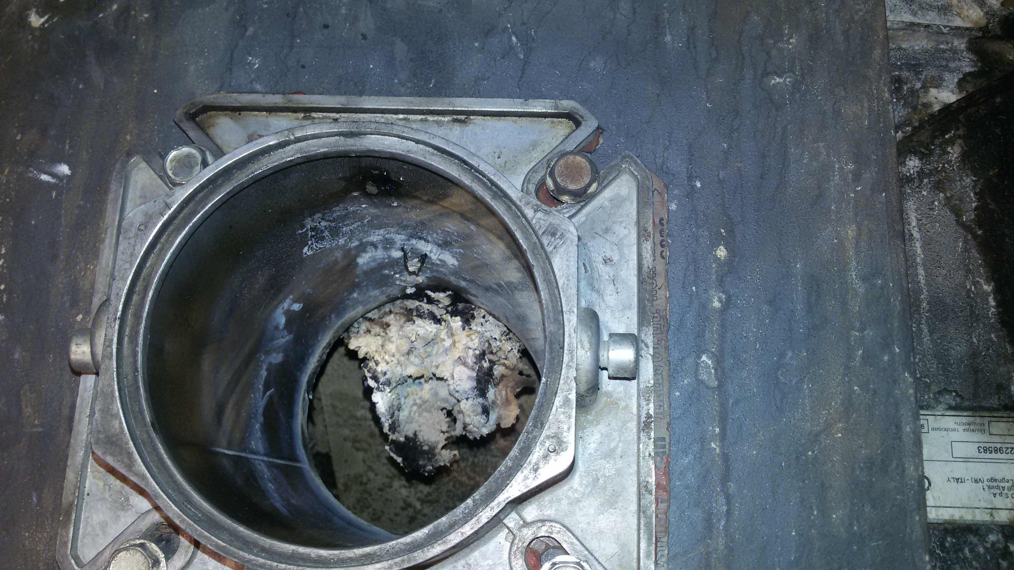

    11. Останавливалась , когда в котле забивались пеплом выходные отверстия -это 1 РАЗ В МЕСЯЦ!!!!!!!!!:yahoo::yahoo::yahoo:
    12.. Пепел мягкий, сыпучий, светло- бежевого до кофе с молоком цвета, возле форсунки причудливе камни и пепла. Чистил ершиком для бутылок теперь уже по 45 руб.:jc_rant:
    13. И еще было происшествие от такого режима горения подсохло колечко на форсунке, начала выкруживаться, лечили просто, т.к. не нашли родного, сначала фумка, а потом в сантехническом подобрали колечки из резины, но "живут" они около месяца, дальше новое -цена 6 руб.:good3:
  19. Renes
    Renes Постоянный участник
    13 янв 2013
    112
    Неплохие показатели, но температуру масла можно уменьшить до 70 градусов тогда не будет забиваться отложениями сифонная трубка и тены.
    То что в котле забиваются дымогарные трубы - слишком много вторичного воздуха, при хороших настройках и регуляторе тяги белая сажа будет оседать в топке а не лететь в трубы.
    И нарост на пламеудерживающем кольце - нужно выдвинуть немного форсунку вперед на 2-3 мм.
    а медная трубка из бачка , можно фото на какую заменили и какого диаметра?
