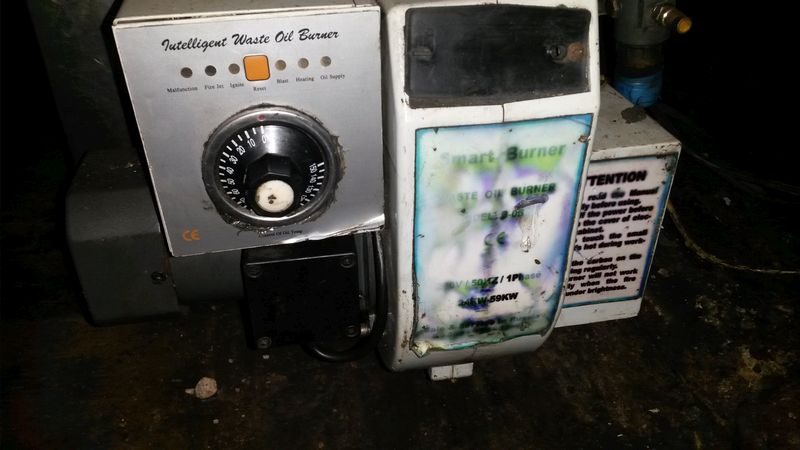

    Привет.
    Вот вернулся в ваше сообщество.
    Третий год пользую Smart Burner B-30.
    В конце этого сезона, когда уже было тепло, произошло короткое замыкание и оплавился конденсатор насоса.
    Хорошо, что хоть сломалось все в конце сезона, когда уже отопление не нужно.
    Так, мы отключили горелку от насоса и черпаками заливали в малый бак отработку. Муторно, нас хватило на неделю. Ну а потом отопление просто отключили - тепло.
    Проблема в том, что в инструкции ничего не сказано о характеристиках данной запчасти, а она у меня оплавилась капитально. Все, что на ней было прописано уже не прочесть.
    Буду рад квалифицированной помощи.

  6. raf1234
    raf1234 Новичок
    24 июн 2012
    А в ответ тишина.
    Аууууу, есть кто на форуме???

    Аууу! Я тут!!! Лето на дворе, а лето, дорогой raf, для нас, отработачников, это маленькая жизнь!
    Всем тепла, коллеги и хорошего солнца!:drinks::drinks:
    По теме, лови и не ругайся, все во вложении. Конденсатор стоит три копейки в магазинах электротехники.

    Engine, спасибо тебе.
    Я не буду искать его в магазинах, куплю у продавца горелки. Из-за трехкопеечной детали время тратить на поисск не хочу.

    Доброго времени суток, raf1234!
    Конденсатор продается исключительно с электродвигателем насоса, так что купить отдельно его у официальных дилеров у вас не получится.

    raf1234, пост выше судя по всему от человека в теме. Soul, спасибо!
    Так что не судьба - придется искать. Или с мотором вкупе брать. Вобщем хозяин-барин
