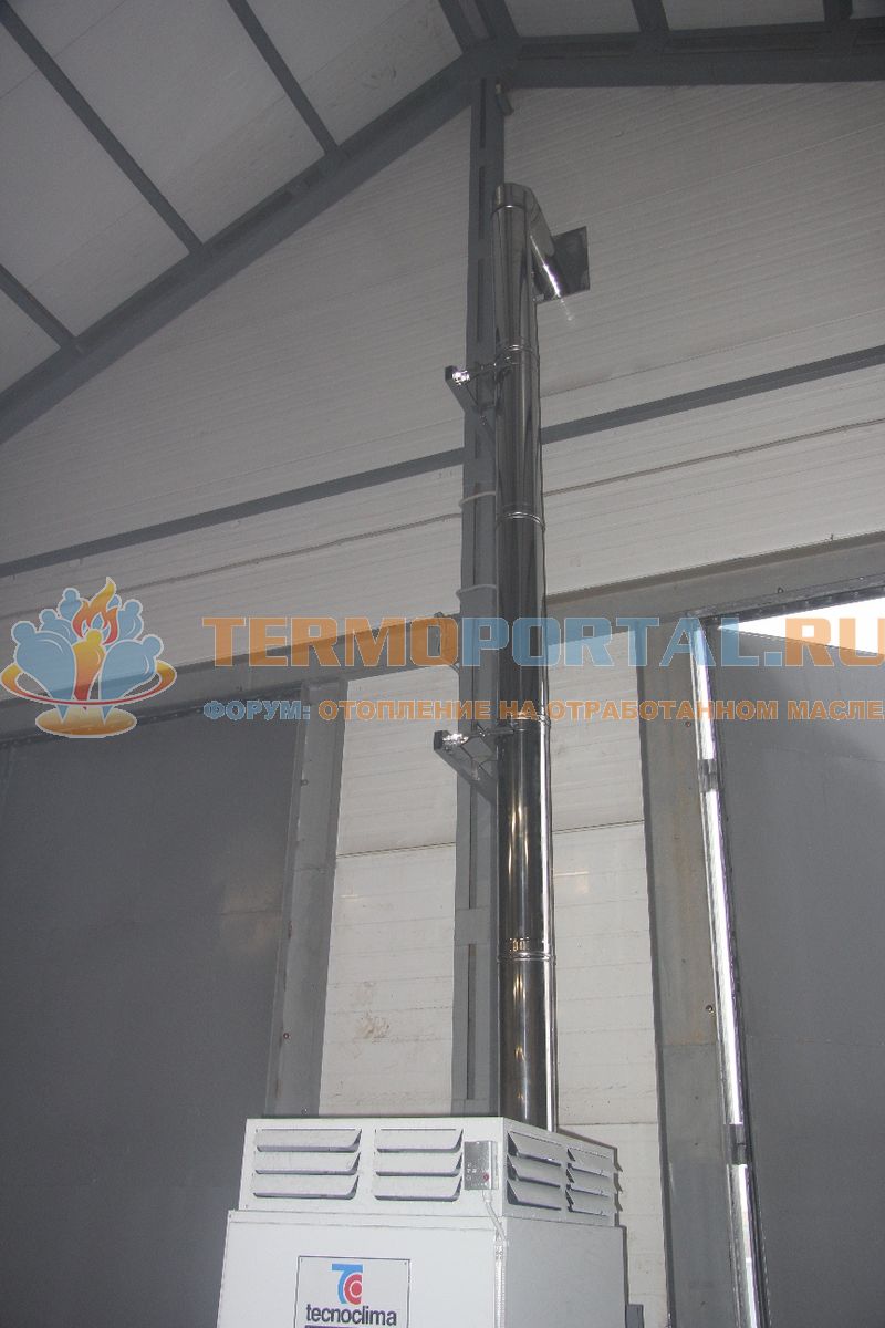

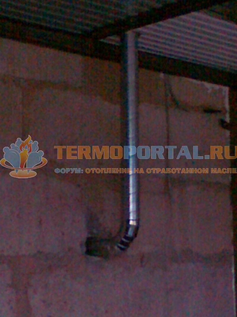

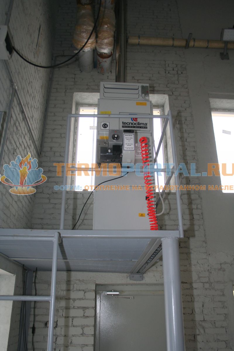

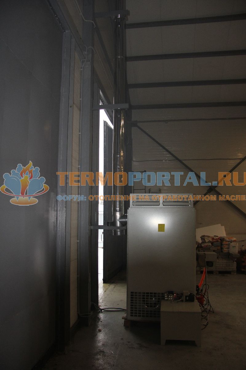

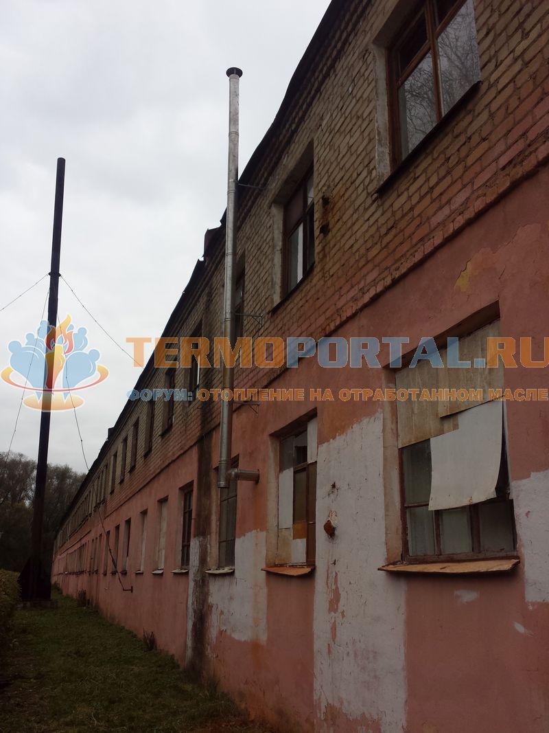

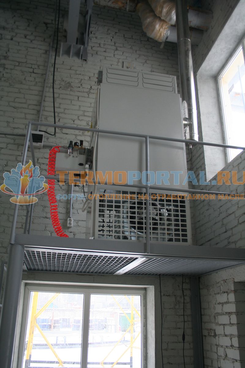

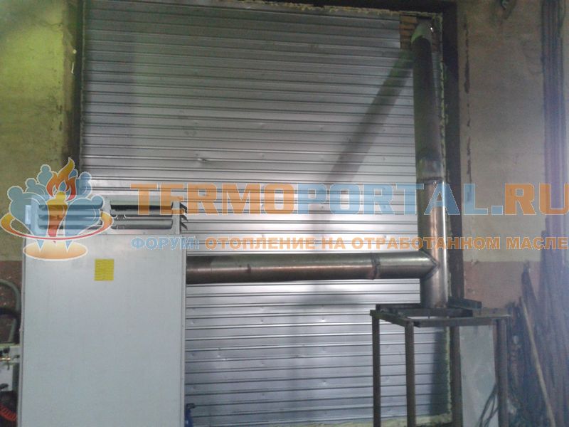

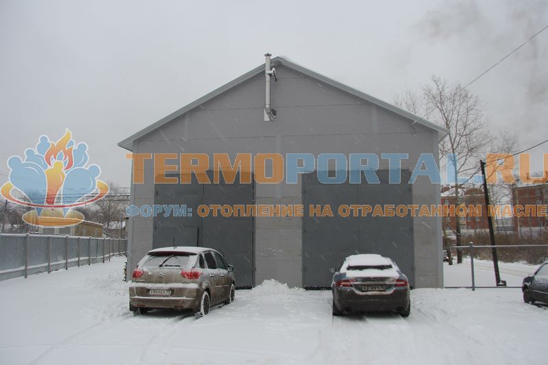

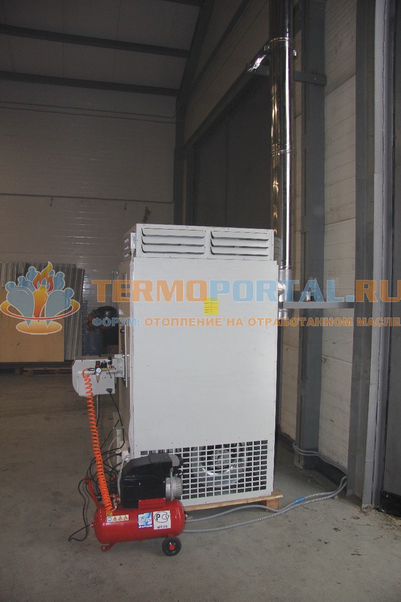

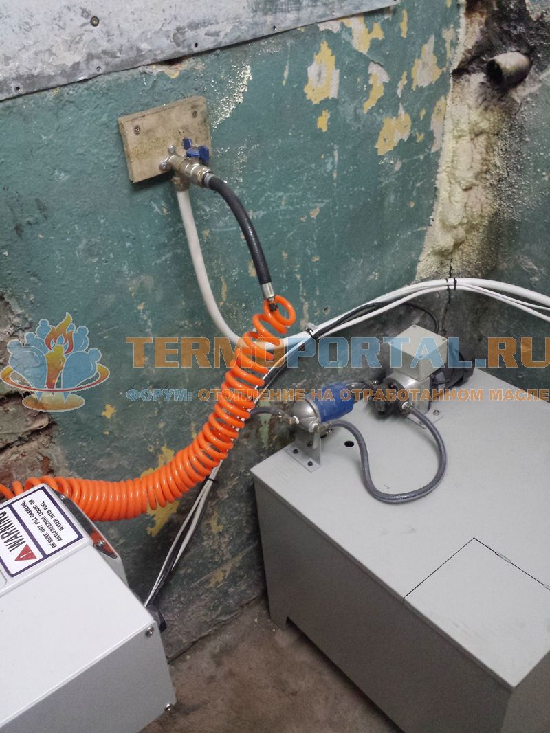

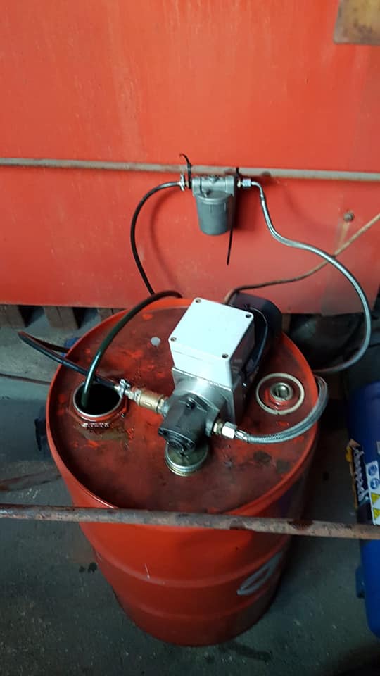

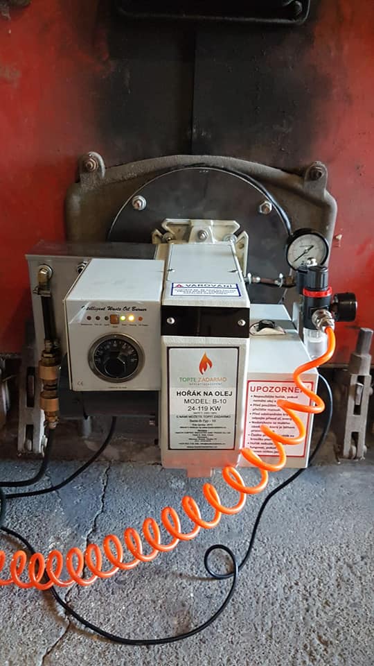

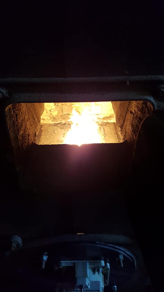

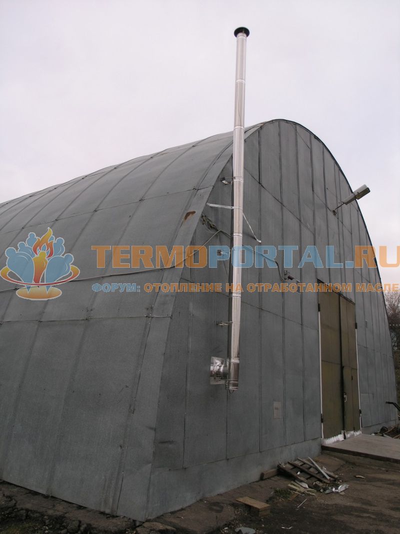

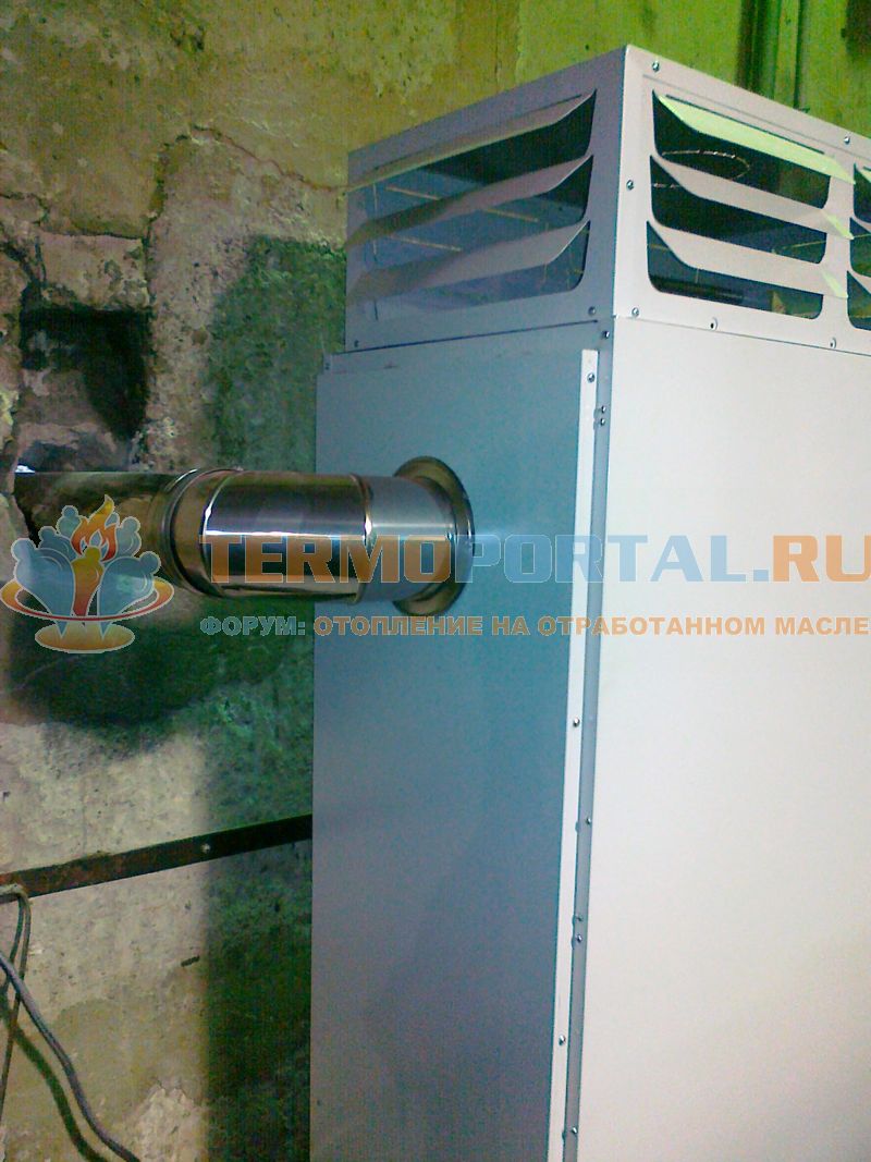

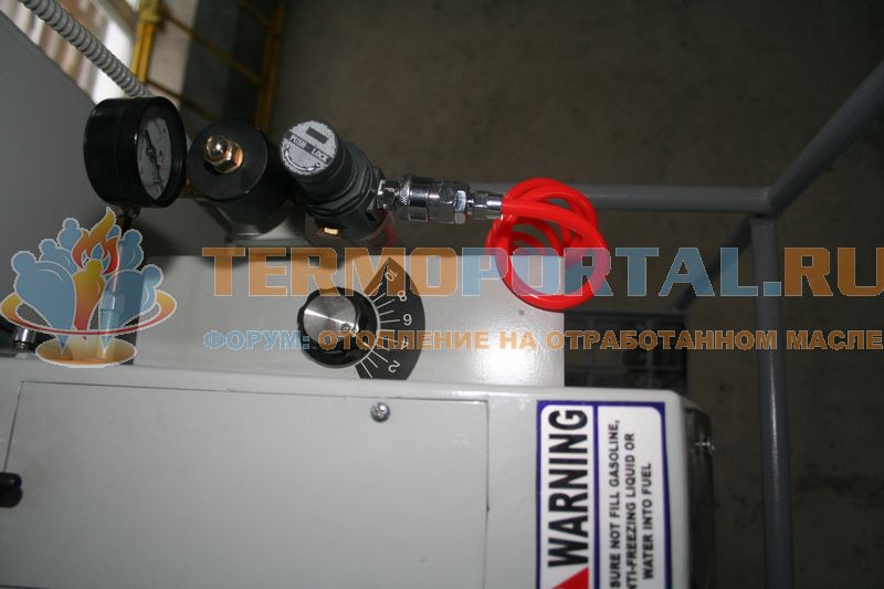

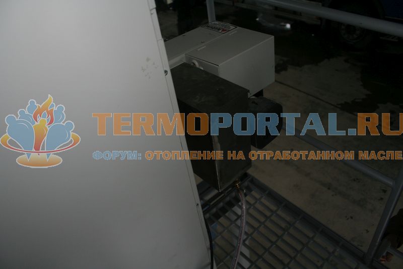

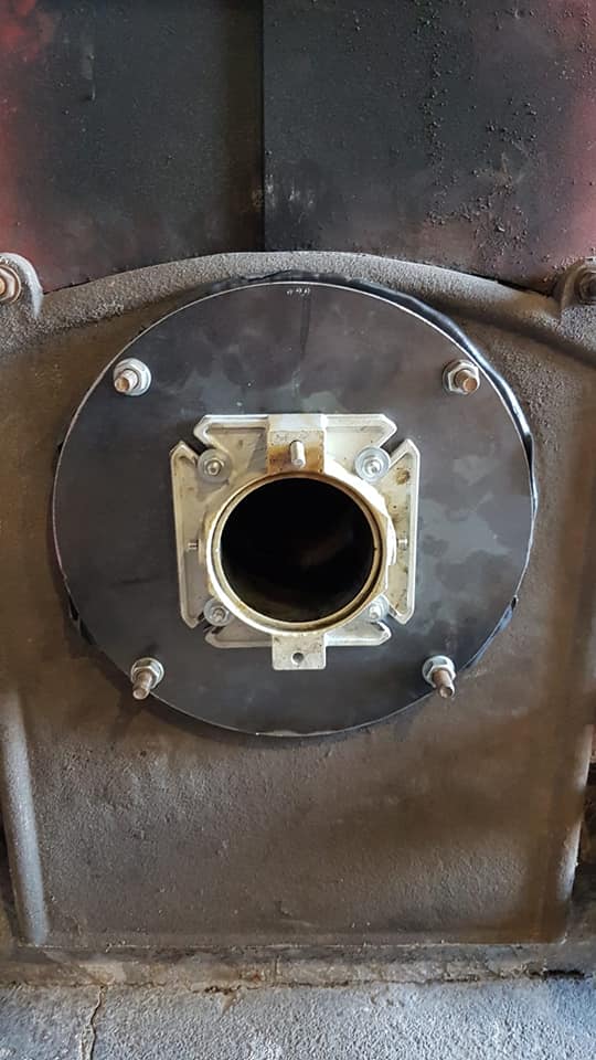

    А вот и новый объект от Топте. На фото аналог Smart Burner B-10 - у них в Чехии она идет под своей маркой.

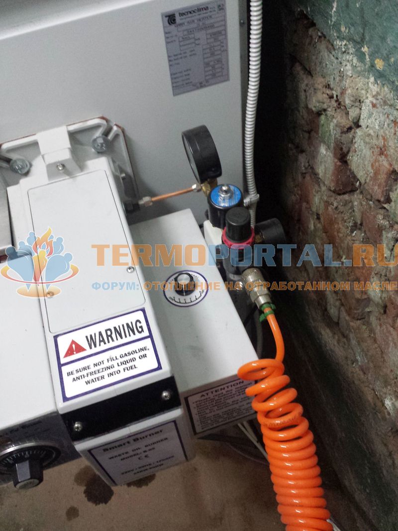

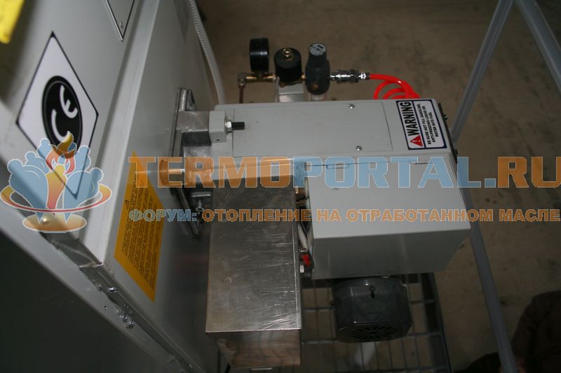

    Фото горелки Smart Burner, имеет срок эксплуатации ~ 8 лет. Фото уже есть на форуме, взял из другой темы, сюда добавлю до коллекции.

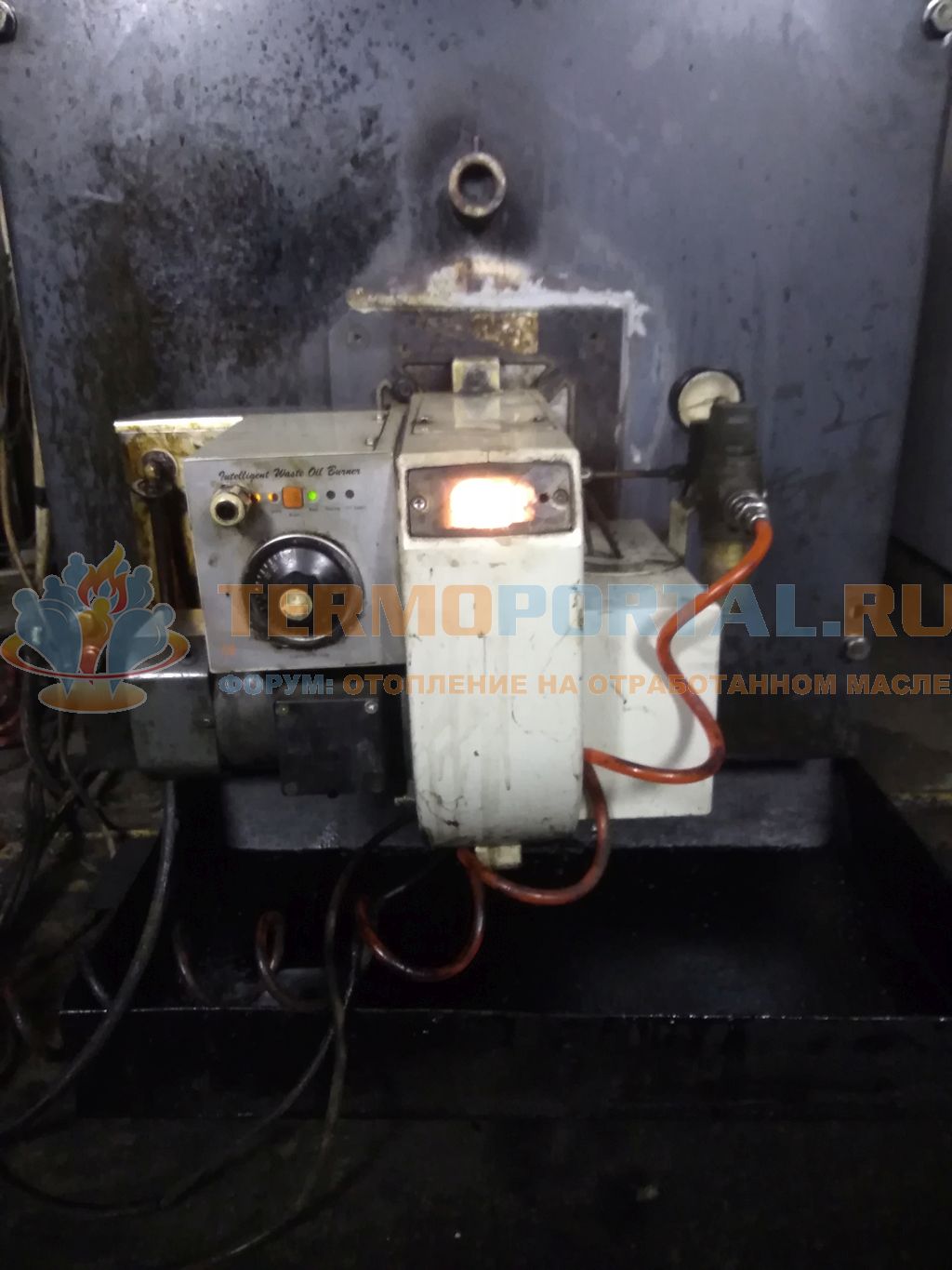

  4. денис75rus
    денис75rus Новичок
    13 дек 2018
    горелка smart burner бывает пламя тухнет,а масло льет в котел почему то не уходит в аварию, залил пол котла.
  5. ENGINE
    ENGINE Эксперт форума
    11 мар 2011
    359
    76
    RU
    1. Засоренный канал подачи топлива или форсунка. Проверить еще соединения на предмет подсоса воздуха и надежность соединений.
    2. Отработанное масло с примесями воды-тосола.
    3. Настройки воздуха.
    Она и не будет в аварию уходить, с чего бы? Потому что горение есть, только горение плохое по причинам выше.

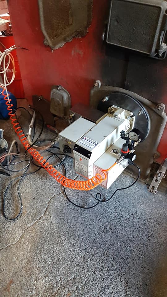

    Мощные горелки на отработке Smart Burner (как мне кажется B-50) и Bairan (не знаю какая) на котлах Виссманн от Топте, про которого писал ранее и во многих темах.

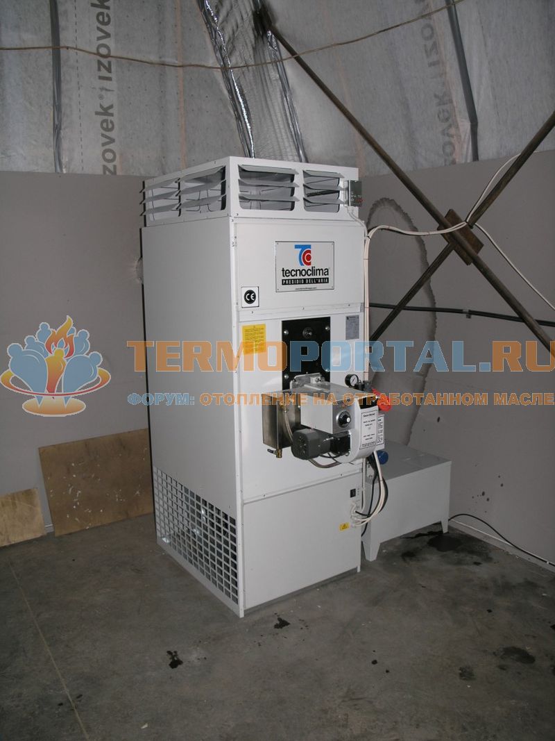

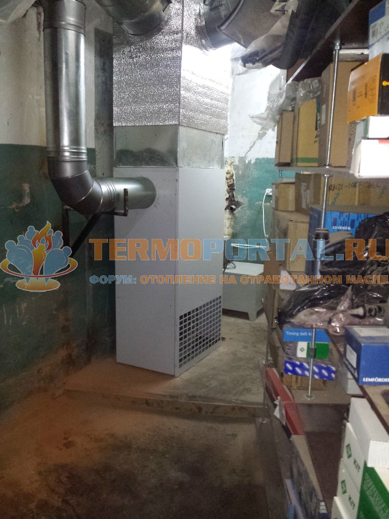

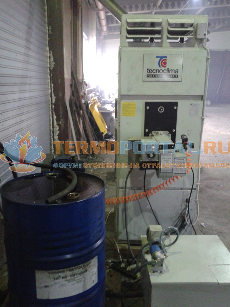

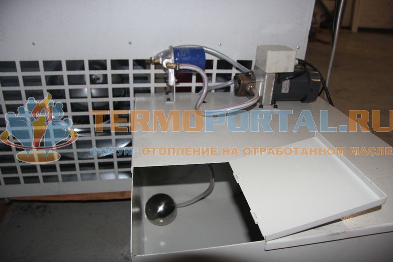

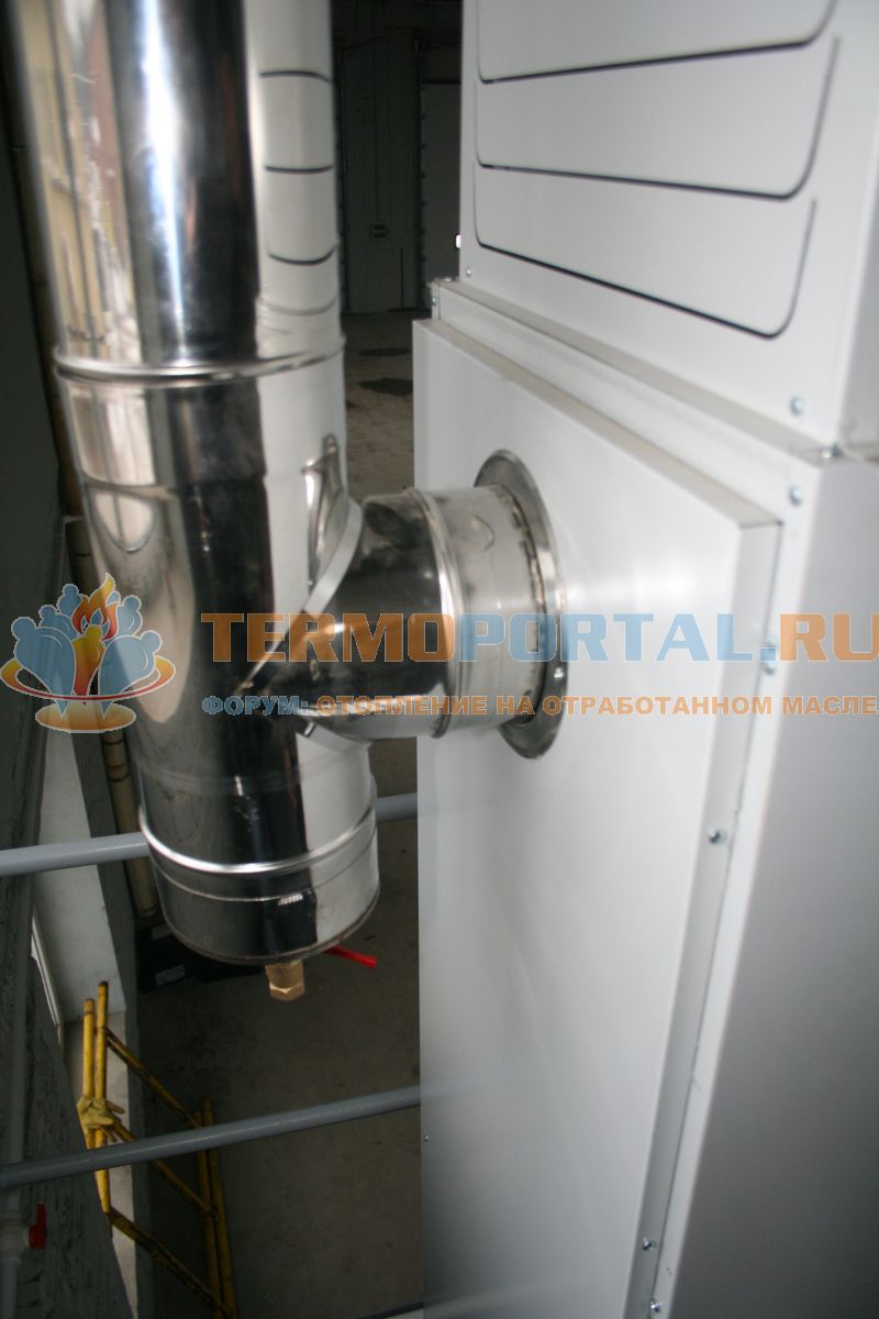

    Делюсь большим количеством фото, на которых вы увидите воздухонагреватели на отработанном масле Ecoheat TE.
    Первые фото - ТЕ 40, установка 2011 года.
    На теплогенераторе стоит горелка Smart Burner B-05.

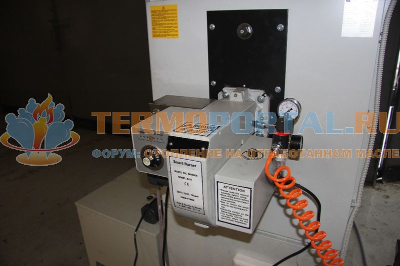

    2012 год, г.Москва, Ecoheat TE 80 ( тепловая мощность 80 кВт) с горелкой на отработке Smart Burner B-10.
