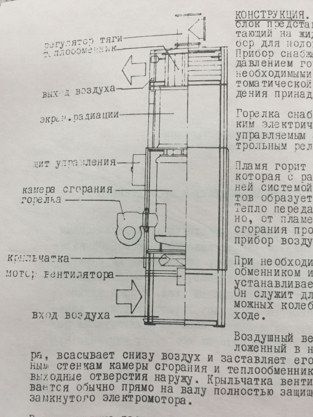

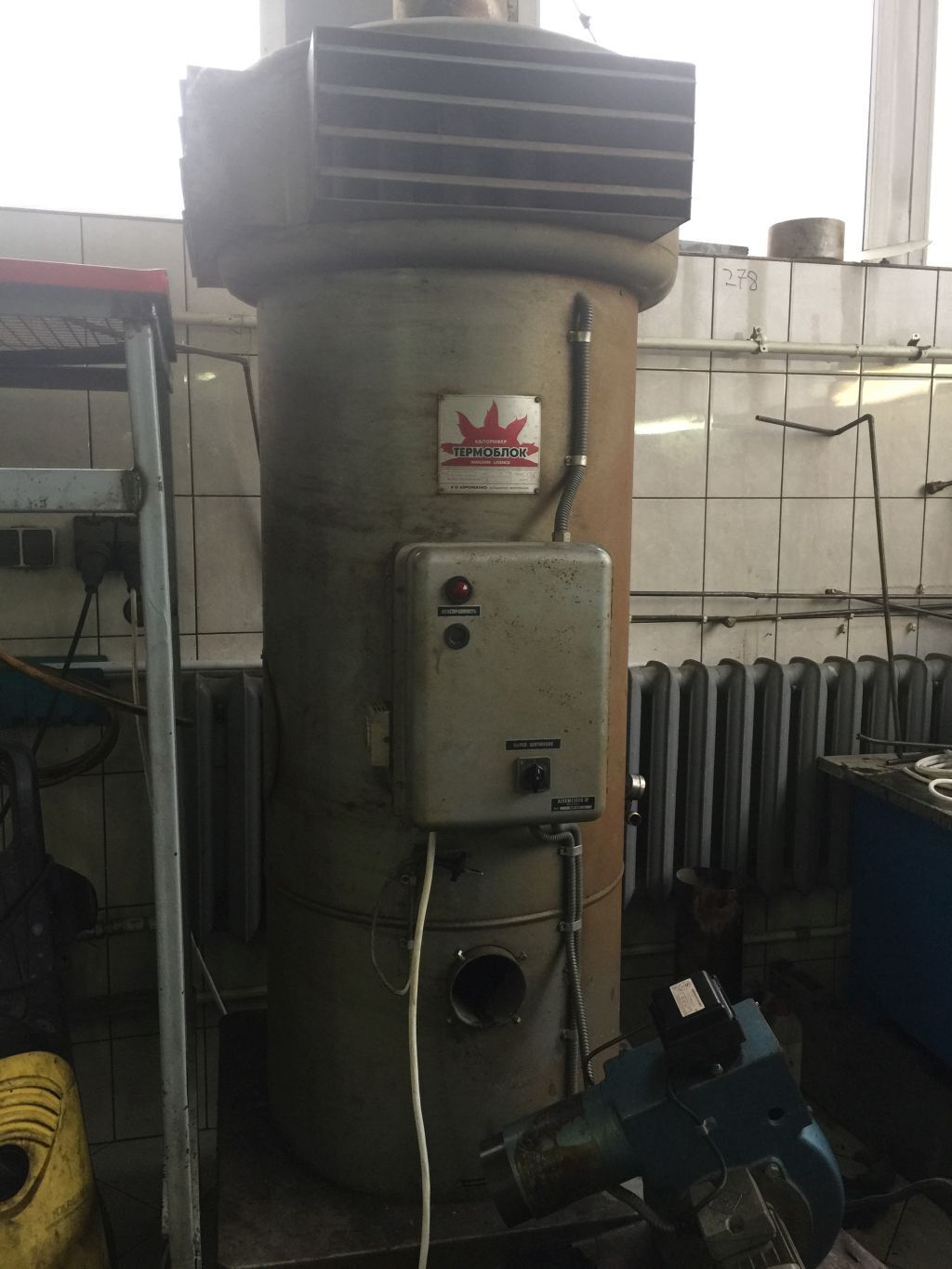

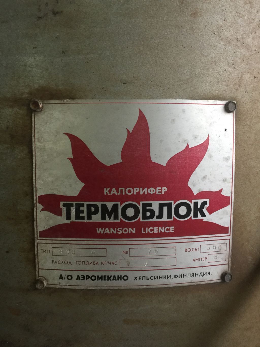

    Какую конкретную горелку на отработке этой марки порекомендуете для использовании в финском воздушном калорифере Термоблок?

    Перед рекомендацией по конкретной модели, надо бы понимать, какая тепловая мощность у этого калорифера. Какая тепловая мощность у горелки – знать тоже не помешает. Знать бы габаритные размеры калорифера, чтобы попробовать запланировать как будет работать горелка, ее пламя и тд. Посадочные места для горелки – чтобы понимать, как она будет закрепляться на аппарате, зайдет ли ствол и тд. Конфигурацию дымохода тоже важно знать. Напишите об этом.
    А так, ориентировочно, думаю, что речь может пойти о Smart Burner B-05, а может B-10 - исходя из расхода топлива этого аппарата.

    Аппарат кажется узким каким то по ширине, как будто топка короткая. В ней пламя плохо гореть из-за этого и работать все в итоге не очень будет.

    Да, он узковатый и не такой как фото других калориферов в этой теме. Спасибо, я подумаю
