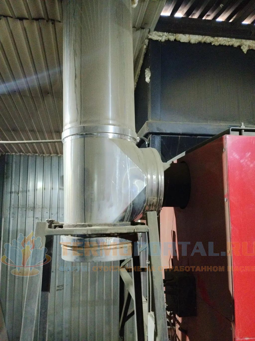

    Поделюсь я тут историей о конденсате, перепадах температур и соблюдения условий эксплуатации. Установлена горелка Smart Burner, все нормально работает, все довольны. Проходит около месяца с момента эксплуатации и начинается проблема – горелка не запускается и/или странно работает в принципе с момента запуска.
    Проверили все, что возможно - все в порядке. А вот при выезде на место эксплуатации выяснилось, что дьявол кроется в деталях. Как обычно, на самом деле. Горелка используется в рабочее время. Установлена на воздушном теплогенераторе, в холодном ангаре для ремонта техники, температура в котором ночью падает ниже нуля, то есть уличная, по сути. А утром и днем, после запуска – уже плюсовая. И уже глазами нашли то, что является причиной – конденсат, на всей горелке, в том числе и в блоке управления. Много конденсата. Который плохо влияет на работу электронной/электрической частей горелки.
    Смотрите фото.
    Тут конечно повезло, что горелка нормально прошла это испытание, что ничего не вышло из строя, и вообще не привело к тяжелым последствиям (хотя все шансы были).
    Хоть я пишу в теме про Smart Burner, но такая история касается, на самом деле, любых производителей горелок и их марок. Конденсат на корпусе/внутри горелки это потенциальная проблема.

    вообще конденсат, холодная котельная, перепад температур день-ночь, повышенная влажность и тп - хреновая беда для работы оборудования. Об этом и в инструкции пишут неспроста тут в форуме много раз говорилось. у меня есть пример когда люди срочно даже осушитель поставили из-за того, что нормальную влажность обеспечить не могли в холодном и никак не утепленном помещении котельной. И у них доходило до подмерзания соленоидного клапана горелки! А зимой и весной оно так вот может быть, когда днем одна температура, а ночью меняется (выше или ниже), тут вообще ЖО...

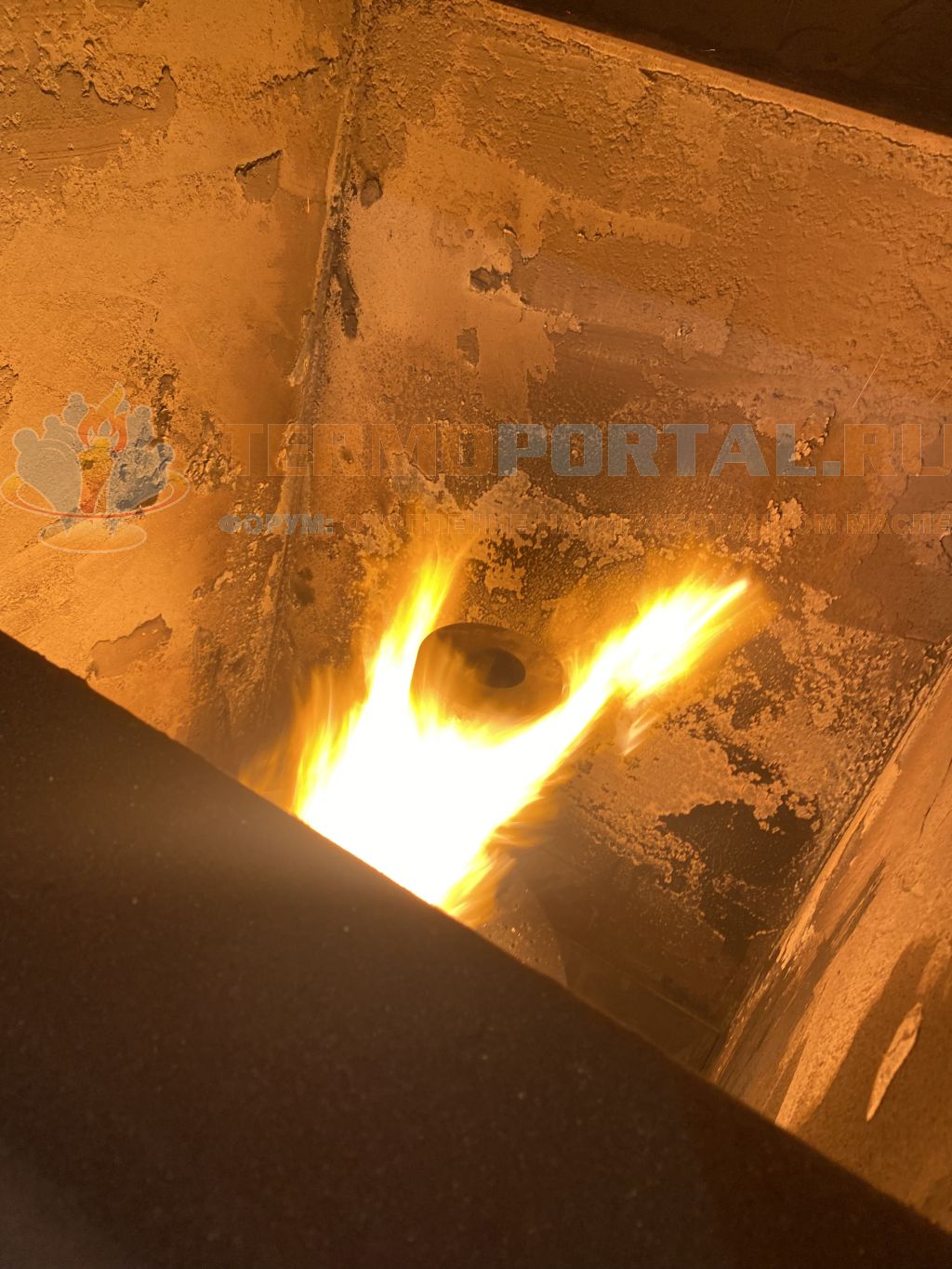

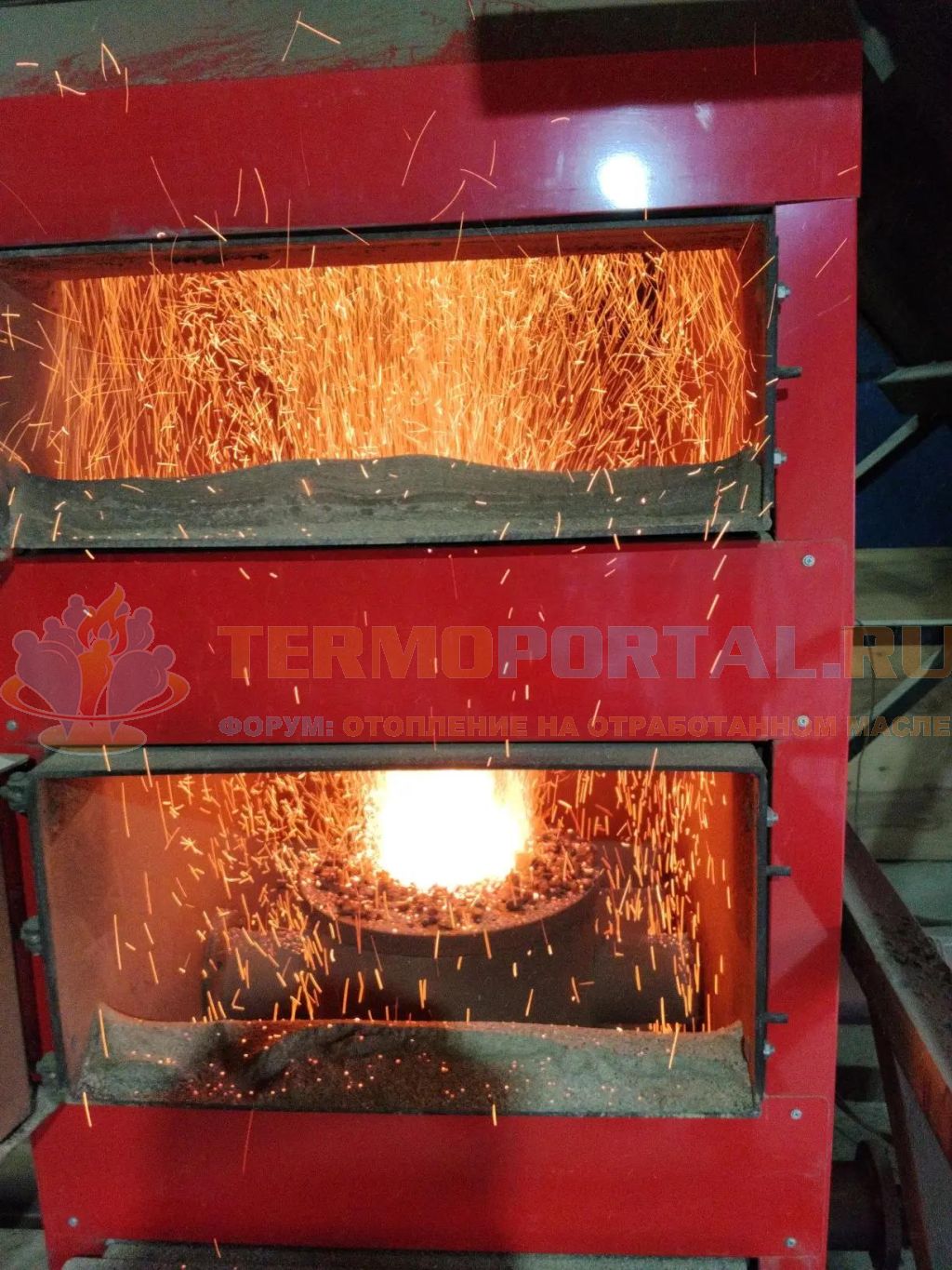

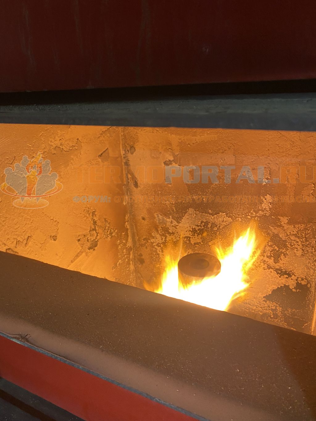

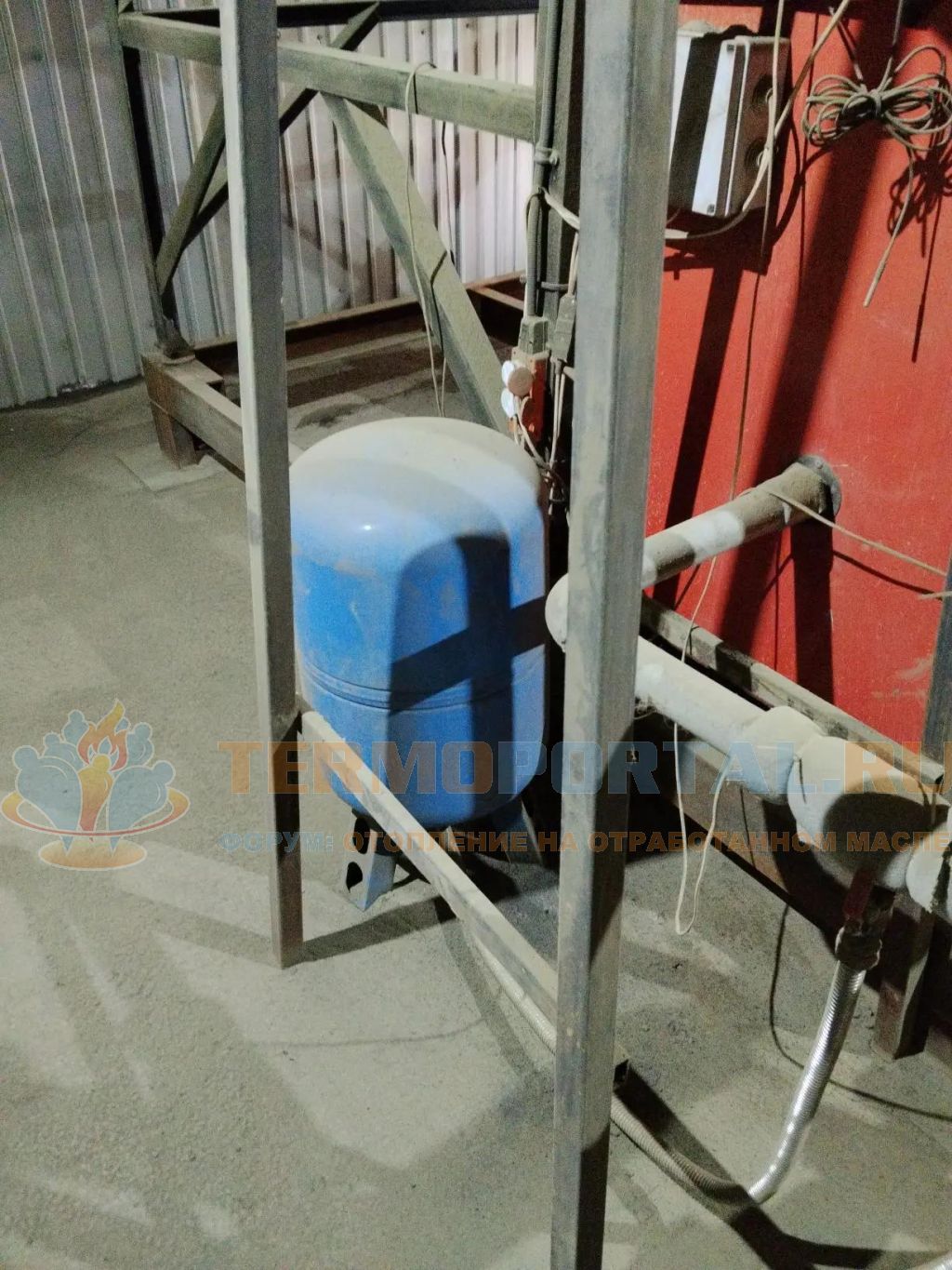

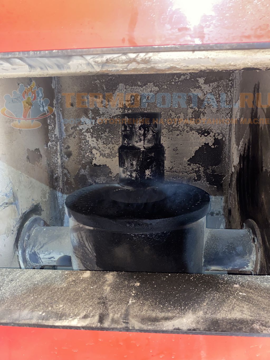

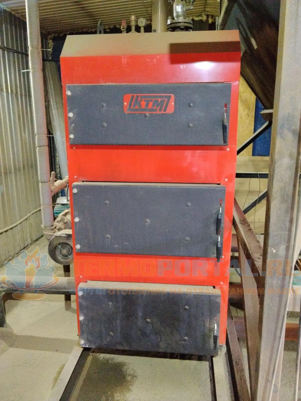

    Делюсь фото и видео установки горелки на отработанном масле Smart Burner B-20 (тепловая мощность 130-237 кВт) на твердотопливный котел КТМ 200 (тепловая мощность 200 кВт).
    Вот фото котла и его некоторых узлов до установки горелки. Плюс красивое фото горения твердого топлива.
    А вот видео работы уже с установленной горелкой.
    Видео в Ютуб:
    Видео в ВК:
    Ну и тут конечно же весь спектр нюансов работы на такого плана котлах, о которых многократно писалось и говорилось на форуме – конструкция котла, отверстие под горелку, недожиг, длина пламени, дожигатель, настройки горения, выхлоп и тд и тп. С которыми надо работать, чтобы попробовать добиться максимально возможно на таком типе котлов. При этом, на мой взгляд, все равно будет хуже результат, чем установка на жидкотопливном котле.
    Некоторые из нюансов на фото.
