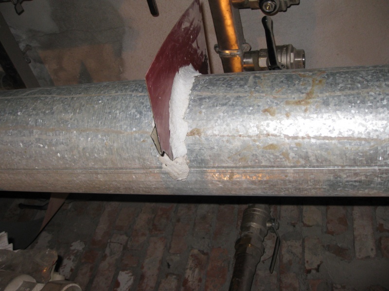

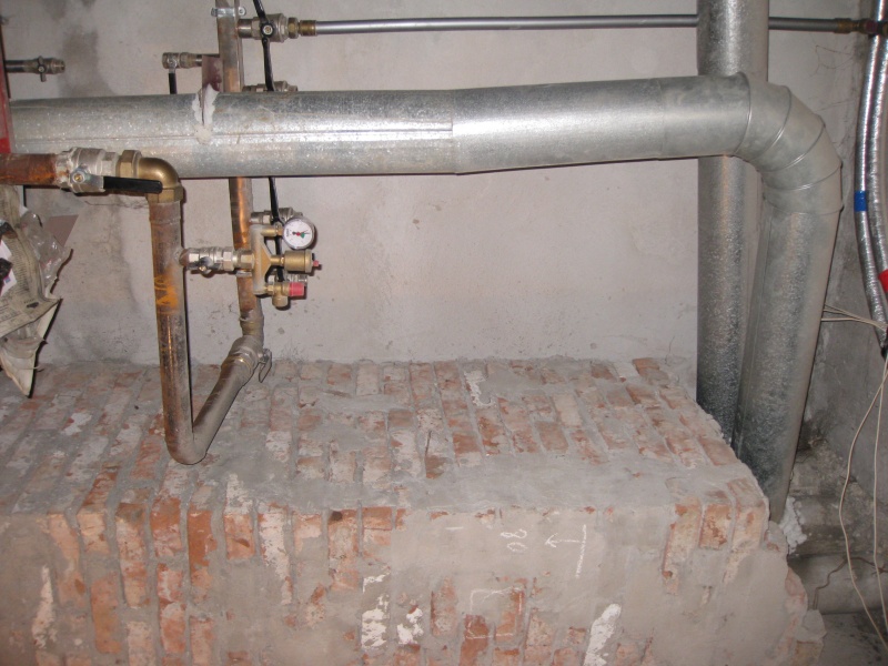

  18. shop268
    shop268 Постоянный участник
    26 ноя 2013
    98
    Да, затыкал , но думал , что то изменится. такое ощущение, что котел стал задыхаться. Публикую фото: шибер (просто прорезал в трубе и закрыл дымоход), сам дымоход.
      162,9 КБ
      238
      150,7 КБ
      262

    Шибер поставил - при этом вторичку регулировал? 3,4 - глохнет?
    Ведро пепла - плохое топливо или плохое горение. Плохое горение я ( и не только я ) тебе уже выше написал, почему.
    Температура низкая на котле - причин много, - плохое горение ( вариантов много, основной ясен почему ), низкокалорийное топливо, и банально - просто у тебя котел не рассчитан на отопление твоего помещения, попросту мал.
