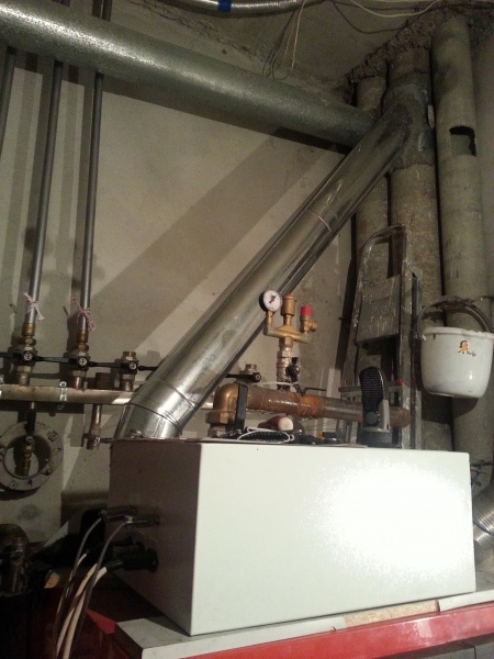

    Приветствую, всех.
    Наконец установил новый дымоход, т.е. изменил угол наклона от котла к дымоходу. Заделали все дыры и щели , чтобы не подсасывало, в местах соединений.
    Почистили котел, горелку. В вертикальном дымоходе (асбестовом) внизу вставили шибер для сбора пепла. Установили футеровку (кирпичи) в топку.
    Ну, вроде все рекомендации соблюдены.
    Запуск. Все хорошо, началось (с учетом системы быстрого запала обогащенной смеси).
    Первичка при запуске 0,7. На вторичке 1. Температура масла 100. Температура на улице 0.
    После 1 минуты горения , автомат поднимает воздух на первичке до 1,2 атм.
    Проработал минут 30 и отрубился. Опять запуск (благо автоматика сама уже это делает).
    Опять горит 15-20-30 минут, четко определенное время не прослеживается в режиме горения. Стабильности горения пока добиться не могу. Пламя , ярко желтое.
    Поигрался температурой масла-ничего.
    Поигрался воздухом - ничего
    Что было до этого (до снятия и установки нового дымохода):
    -старый дымоход: Г
    -Первичка при запуске 0,7. На вторичке 1. Температура масла 100. Потом на первичке -1,7. Температура на улице от -18 и потепление до 0.
    Проработал последние 2 недели без сбоев.
    У кого-нибудь есть идеи?

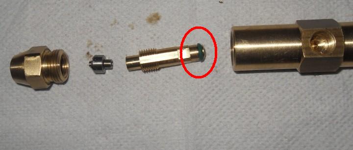

    У меня вопрос по форсунке к Smart Burner.
    Полтора сезона горелка работала хорошо, последнее время с носа форсунки начали капли стекать, не поджиг иногда случается.
    Позвонил продавцу, он посоветовал поменять форсунку на новую. Старую выкрутить, новую купить и вкрутить.
    Позвонил на горячую линию - там также порекомендовали форсунку, но начать с какого-то колечка, которое внутри форсунки, типа может если колечко, то это дешевле, чем менять всю фарсунку. Я ее в руках держу, и не пойму, а разве она не монолитная? Ее можно разобрать? Руками аккуратно пробовал - там как будто все намертво прикручено, все как монолитная конструкция. Где там это колечко то найти? В инструкции - ни слова о разборе.

    Доброго времени суток, vbnm!
    Я приложил к данной записи картинку с форсункой для горелки Smart Burner в разборе. Она разбирается, конечно же.
    На ней вы увидите то колечко, которое было вам рекомендовано к проверке и возможной замене.
    Спрашивайте и далее, если у вас появятся вопросы.
