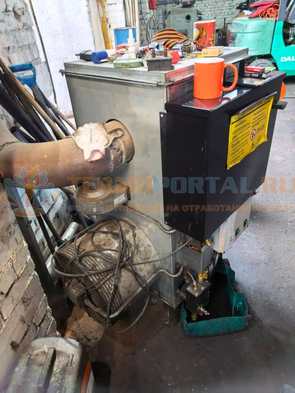

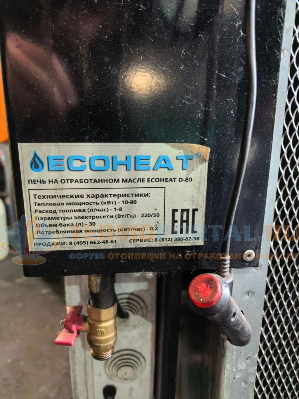

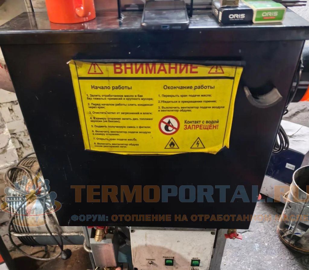

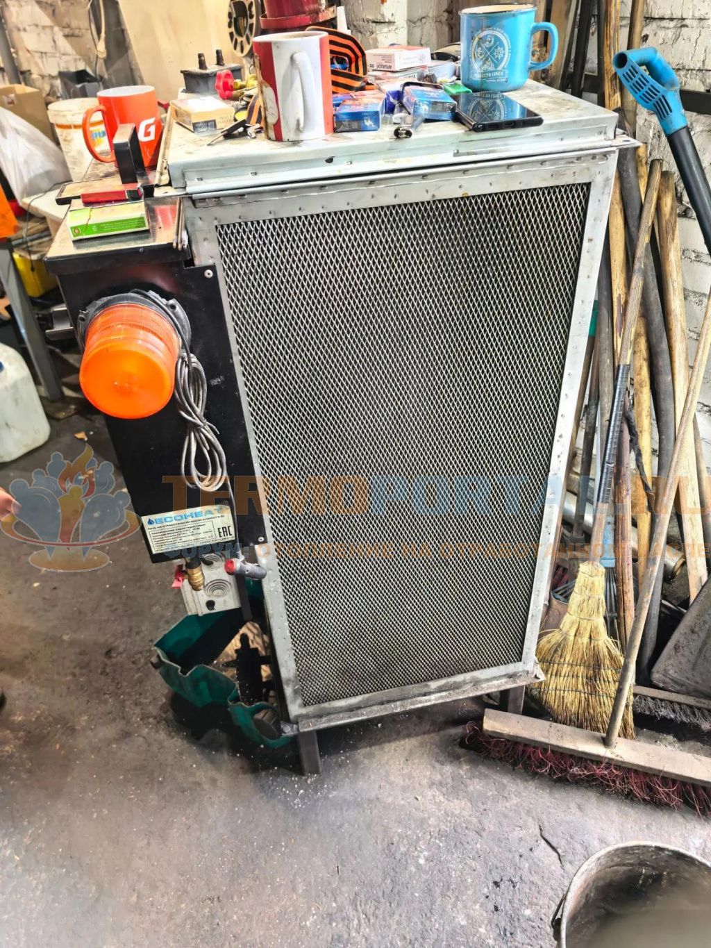

    Печка на отработанном масле Ecoheat D-80. 80 кВт максимальной мощности. Используется для отопления, чаепития и хранения всякого разного:37::13:
    Melinda и Krotov нравится это.

    Похоже, что дымоход не очень хорошо сделан у нее.
  13. !Slavik!
    !Slavik! Постоянный участник
    11 янв 2013
    142
    122
    Наставлено, рядом все заставлено - капец просто. Все таки горение у печи этой внутри, вдруг что случится, а тут рядом столько всего, для улучшения и распространения((((
  14. Grad
    2.676
    Да, возможно
    Фото сделано в межсезонье, когда печь не использовалась в принципе.
