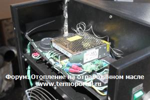

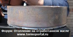

    В субботу, на той неделе, видел новый образец НТ-603. Вообщем делюсь немного фотографиями и впечатлениями.
    У печи много нововведений – новая подача отработанного масла, новое исполнение термодатчиков, новый теплообменник с дополнительным ходом и ревизионным лючком, новая (очень крепкая) тарелка для сжигания отработанных масел, новые “мозги”, новая подача воздуха для горения, воздухоподающая труба тоже имеет изменения.
    Впечатление оставила положительное, теперь посмотрим, что из нововведений будет одобрено. Потому как любые “допы” увеличат стоимость ее производства, а отсюда и конечную, розничную стоимость печи для потенциального покупателя.

    Еще ты забыл добавить, что теплообменник с двумя дополнительными ходами и имеет внутренний отражающий экран (съемный) из жаропрочной нержавейки и магнитный датчик перелива...... ........
    Это же касается и НТ-602 и НТ-605.......

    Что-то "ходов на фото не видно" ?! :blush2:
    Чесно говоря, по фото мало что понятно, кроме того, что сковорода сварена из вырезанного плазмой в ручную дна и куска трубы...

    Специально об этом не написал - чтобы ты тут отметился.
    По поводу "съемного нержавеющего экрана из жаропрочной нержавейки" это конечно ЛОЛ.
    Они есть. Если присмотреться, то видно, что на 4м фото теплообменник другой, по сравнению с предыдущими версиями.
    Чуть позже можно будет выложить фото с другого ракурса, тогда все будет понятно.
    Сейчас я это не смогу сделать.
