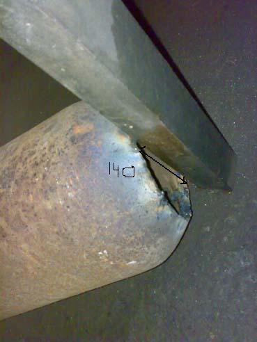

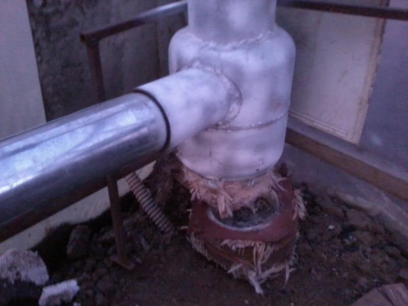

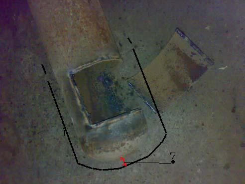

    Здравствуйте. Спасибо за помощь. Я перерезал горло кислородного баллона, однако диаметр дымохода оказался меньше и мне пришлось перерезать чуть ниже - может баллон был других стандартов?
    И еще меня интересует расстояние между кожухом и баллоном (см. рисунок). Заранее благодарю.

    Дымоход при отрезании верхушки балона действительно на сантим будет меньше (у всех по разному) Берешь болгарку с кругом 140 мм и плашмя режешь, как фрезером. Только очень аккуратно и в маске. Я отрезал большим болгаром конец, а затем фрезернул зачистным диском. Получилось идеально круглое отверстие. Тот размер (расстояние), которое указано на фото -5 мм, т.е кислородный и пропановый имеет одно дно, можно сделать расстояние, но выгоды не вижу кроме увеличения высоты самой печи. Дно при работе печи не нагревается.

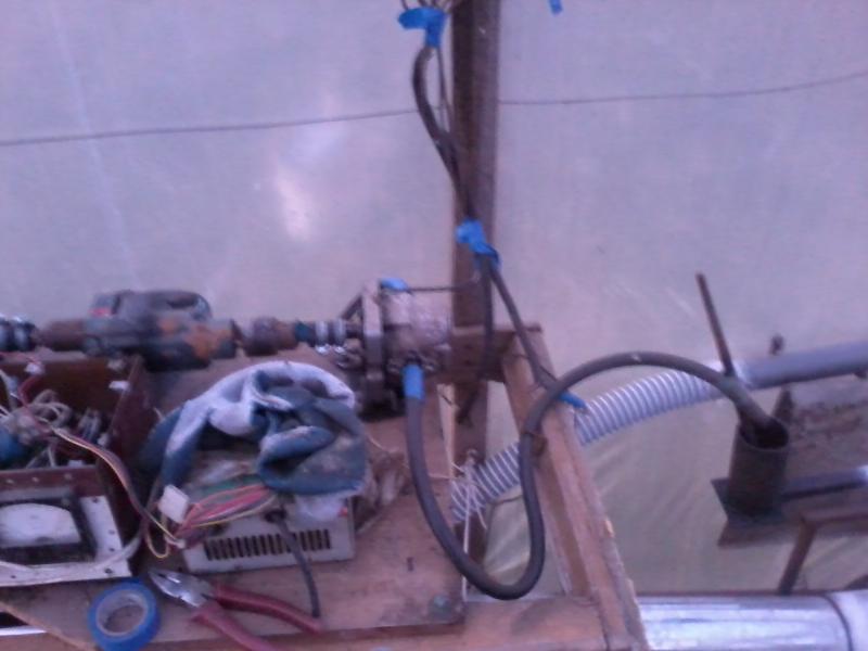

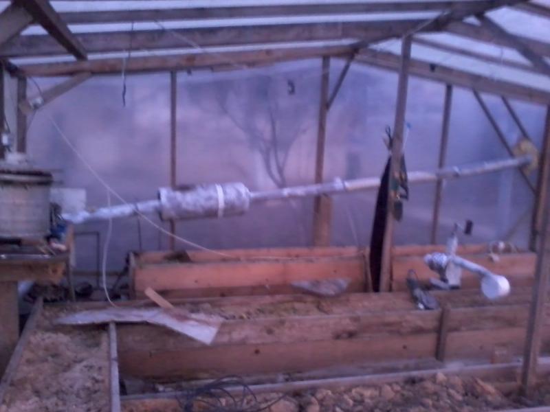

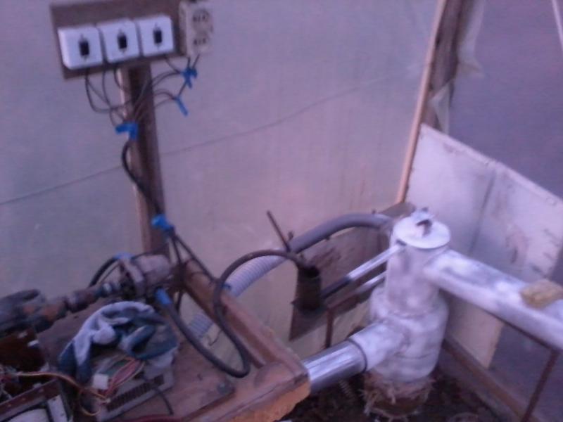

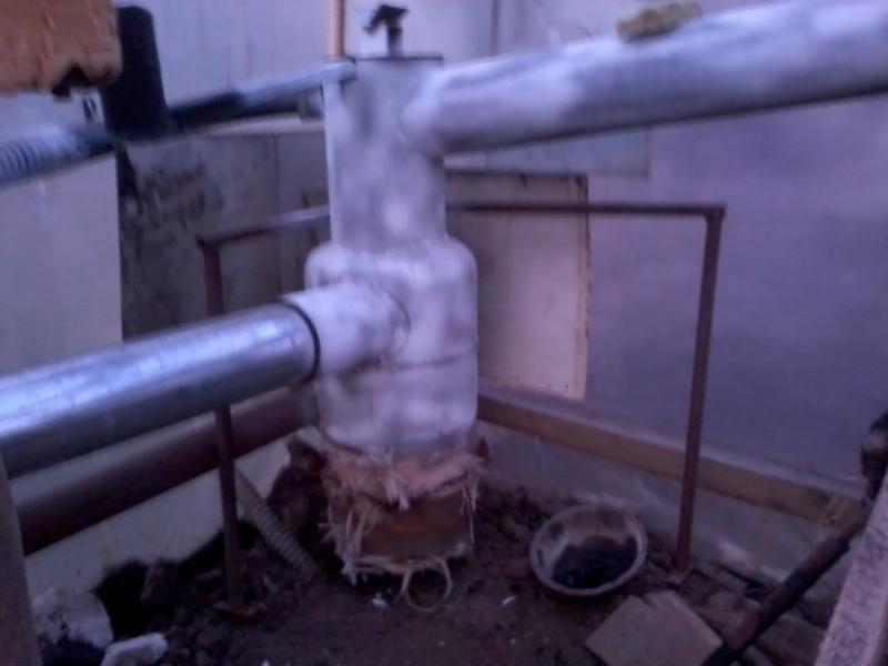

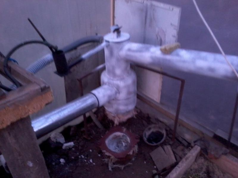

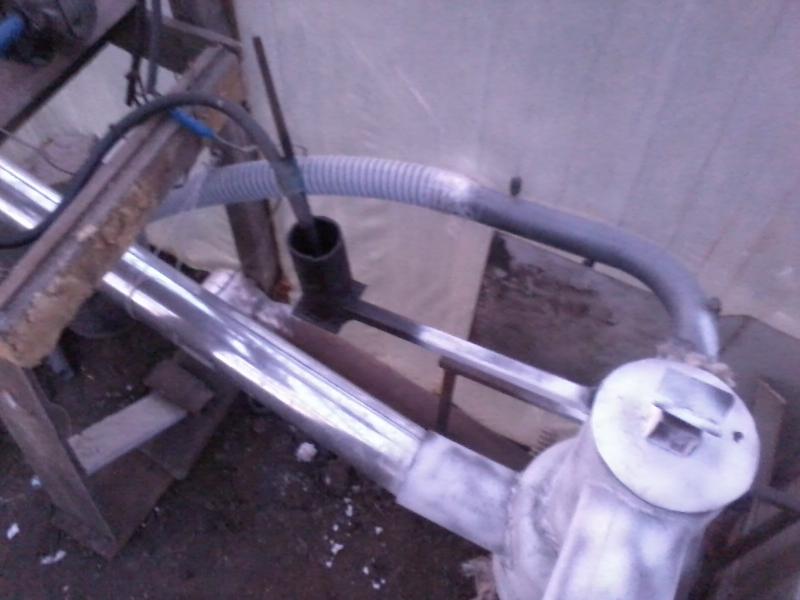

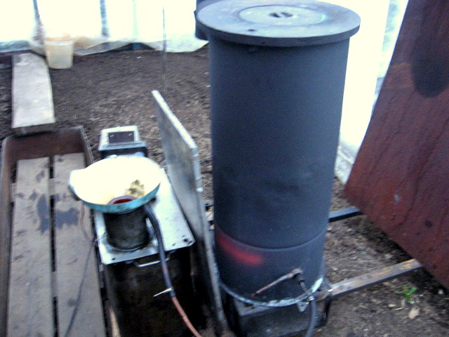

    Приготовился к новому сезону в теплице, смонтировал печку с кожухом от бачка для фреона. Подаю в него воздух и из него выходит труба по периметру теплицы 10м уже с нагретым воздухом. А по северной стороне дымоход 5.5 метров греет. Получается теплица обхвачена с трёх сторон отоплением.
  6. yuta
    Re: Воздухообогреватель на отработанном масле для теплиц

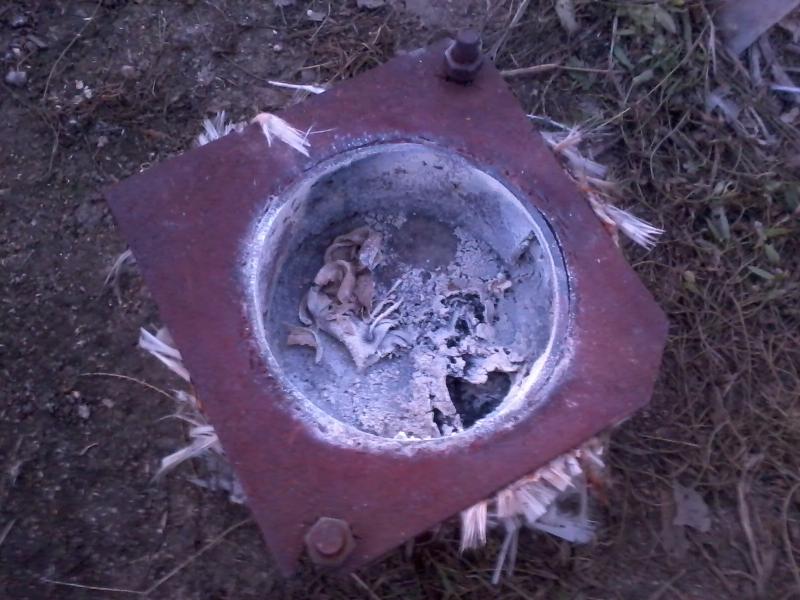

    Печка - труба 150мм, высота 70см. Внутри дожигатель 30 отв. по 5 мм. Подача масла сверху, падает с высоты на дно, находясь не в зоне горения трубка подачи не шлакуется, внезапно не погаснет. Нижняя часть, где горит масло, задвигается и выдвигается в пазы. Налил солярку, зажёг, вставил в пазы и так же легко для чистки, вытащил из пазов, вытряхнул шлак.

    Насос масляный у тебя мощный . Его можно использовать для перекачки масла из бочек , дав ему обороты 1500 - 2000 . :victory:
  8. yuta
    Да из-за этого насоса пришлось поставить редуктор от дрели, для увеличения передаточного числа. Это НШ-10.
  9. Breaker
    Breaker Постоянный участник
    2 янв 2010
    Я как раз таким насосом и дрелью масло с бочек качаю-зимой самое то.

    По поводу поста 48, 49. Может кому-то будет полезной информация полученная опытным путём. Теплица 36 кв.м., одноплёночное покрытие. При расходе 400 гр. в час температура внутри на 7-8 градусов выше чем снаружи. То есть 3.5-4 кВт нужно для такого подъёма температуры. Лук на перо и всякую зелень можно выращивать.

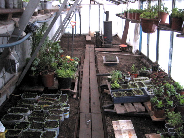

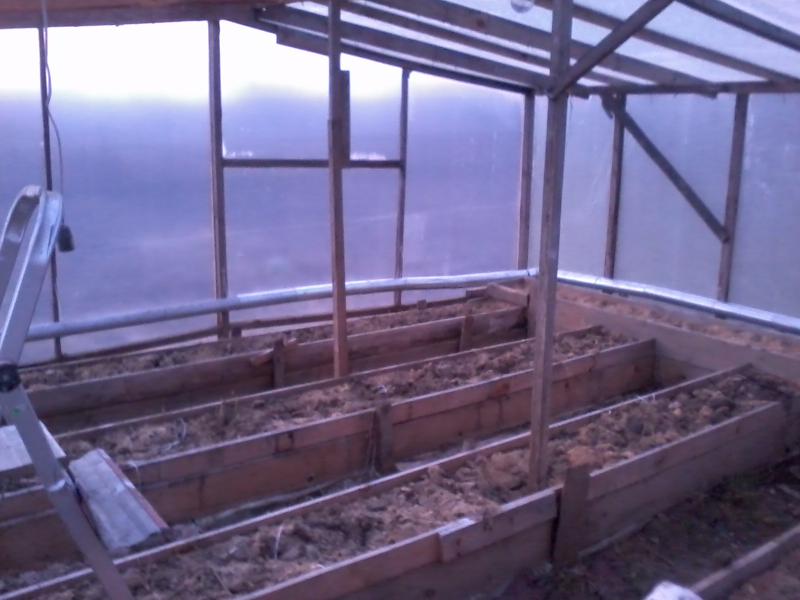

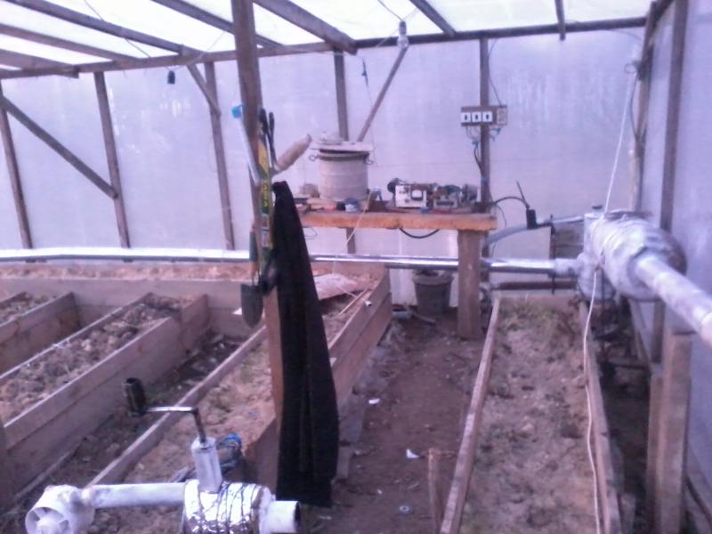

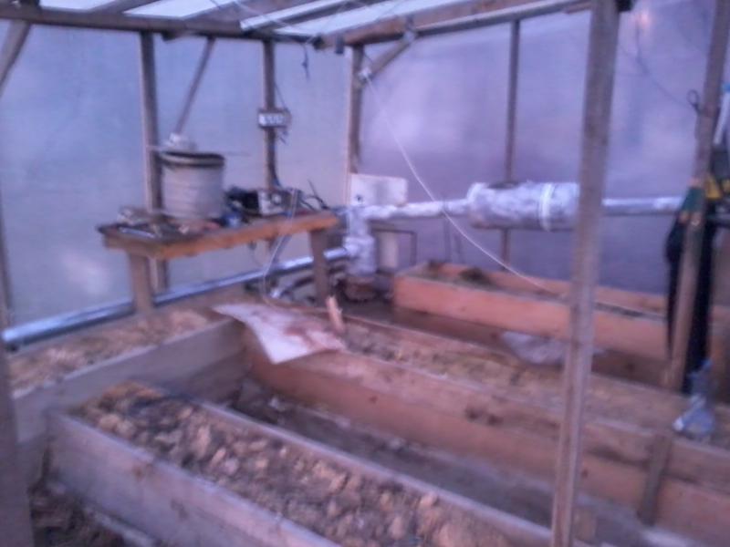

    На форуме затишье, а у отопителей обогревающих теплицы- самое горячее время. Вот такой агрегат успешно трудится уже несколько сезонов.
    За окном снег и холод, а временные жители постепенно заполняют теплицу 12 на 2,5 метра, не стараясь занять место ближе к печке, где им будет жарковато. Глядишь, наступит время и для основных жителей.
    Порядка пока нет, все в начале процесса.

    Ты прав, у нас самый разгар! Лук зелёный уже едим, огурцы начинаются (3 уже сорвали) и помидоры посадили. .... Я первый год так делал как у тебя , проблема, что неравномерная температура в разных углах теплицы. И ещё необходим прогрев земли , или отделить грядки от земли (что я и сделал).
  18. KIRIl
    В начале для разогрева и в ночное время использую печь на отработке, но основным серьезным обогревателем является солнце. По проложенным под землей трубам, воздух из самой жаркой верхней коньковой точки принудительно прогоняется по уложенным в земле трубам, заряжая массу земли теплом и отдается прохладным, тем самым обеспечивая отсутствие перегрева в солнечную погоду. Кроме всего для рассады многих с/х культур и цветов оптимальная ночная температура должна составлять 8- 12 градусов.
