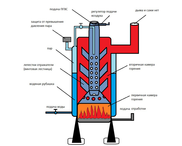

    Как известно вода имеет формулу Н2О. Предлагаю на обсуждение еще один вариант печи с добавлением парогазовой воздушной смеси. Источником идеи создать печь на отработке такой конструкции послужила статья Библиотека эколога - Охрана РІРѕР·РґСѓС?РЅРѕРіРѕ бассейна Страница в„–151 - Библиотека эколога, чтобы снизить вредный выхлоп из трубы и повысить температуру во вторичной камере.
    J.E.M.P. нравится это.

    Этим вариантом ты будешь обогревать в большей степени ту же воду, которая будет испаряться, отдача тепла в помещение будет низкая, ведь водяная рубашка не связана с контуром отопления. Если даже свяжешь, то бочку отработки прежде спалишь, чтобы прогреть всю эту воду и необходимое подобие пора получить.

    Про рисунки. Твоё сопло в моём рисунке от Поста №159 будет лишним. Будешь нагревать только своё сопло и выхлопную трубу. И установка конвекционного кожуха на вертикальную часть печи будет низкоэффективным, т.к. снимать нечего.

    Конечно, контур у него должен быть выведен на внешнего потребителя (отопление или на водоразбор). Согласен с Вами. Но, как пример для впрыска пара в отработку, отвод можно было бы сделать и вне водяной рубашки, чтобы её же не разорвало, а клапаны нужны для безопасности.

    Радиатор конечно не лишним будет.

    Теория без практики МЕРТВА! Хотя подсказки иногда даёт сама ПРИРОДА...Все мы боимся смеси масла и воды во время горения - это ПРАВИЛЬНО! Всё зависит от ДОЗЫ...Испытывал свой агрегат во время дождя и делал над ним зонтик, а потом перестал..одна капля воды попавшая в зону горения масла даёт кратковременный ошеломляющий эффект...давно пора заинтересоваться горением эмульсии...И наоборот, теоретикам пора брать в руки инструменты - и варить, паять, сверлить, стругать, подтверждая свои сказки...
    Уважаемый uncleu, дерзайте..... в Ваших идеях иногда проскакивают интересные мысли, но просьба забудьте Вы хотя бы про горение масла в сообщающихся сосудах (каменный век) от 0,5 и более литра в объёме, у меня агрегат Полностью тухнет за 3 - 4 минуты..С уважением, Львович
