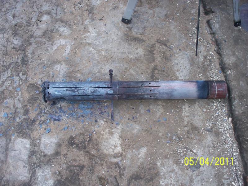

    Уважаемый remix59, только центральное горение, из опыта сжигания сухого опила, на фото дожигатель от Русс 008, но моя подача воздуха сверху...можно и попробовать, если надумаете. Последнее фото - мой ответ Чемберлену - мне не понравился, наклонное горение для "только типа дрова"...

  6. remix59
    А я вот никак не соберусь попробовать, нужно лишь вместо поршня вставить трубу с прорезями.
  7. Львович
    Львович Постоянный участник
    21 фев 2011
    Ижевск
    Дак, да...Успехов! Советую обратить внимание на на отверстия над прорезями - розжиг получше.

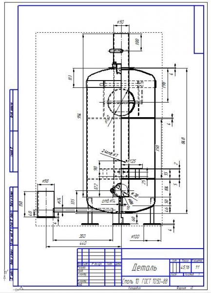

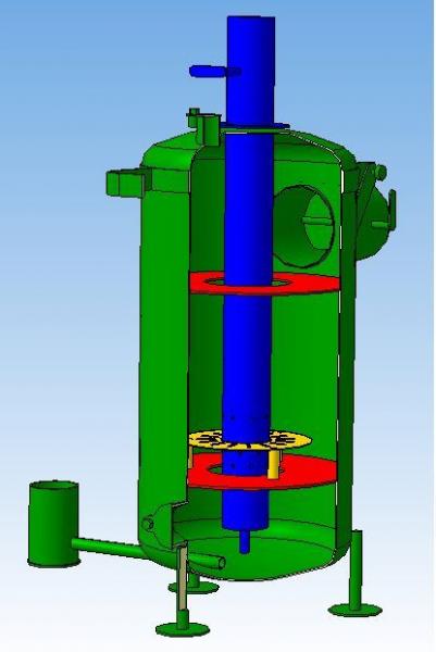

  17. remix59
    Добавлю пару иллюстраций Р2-Д2, скоро осень пора начинать строить:

  18. genna
    genna Постоянный участник
    15 фев 2011
    Это точно, пора начинать. Трубу я уже поставил.
    А можно чертежик как-то покрупнее? Размеров совсем не видно.
    Спасибо.

  20. remix59
    Крупнее только файлом "Компаса".
