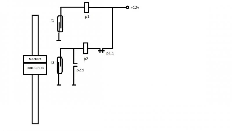

    Для поддержания уровня можно также использовать схему на герконах, которые установить в пластиковую трубу, по которой ходит магнит. При этом дребезга контактов никогда не будет. Эта схема проверена на практике, при откачке воды из подвала гаража, с небольшой переделкой.

    Девайс от ВАЗа, который мы обсуждаем с savik как раз так и работает, геркон в трубке и магнит на поплавке. Его достаточно одного, у такого датчика(геркона) достаточный гистерезис, реле конечно нужно ставить.
