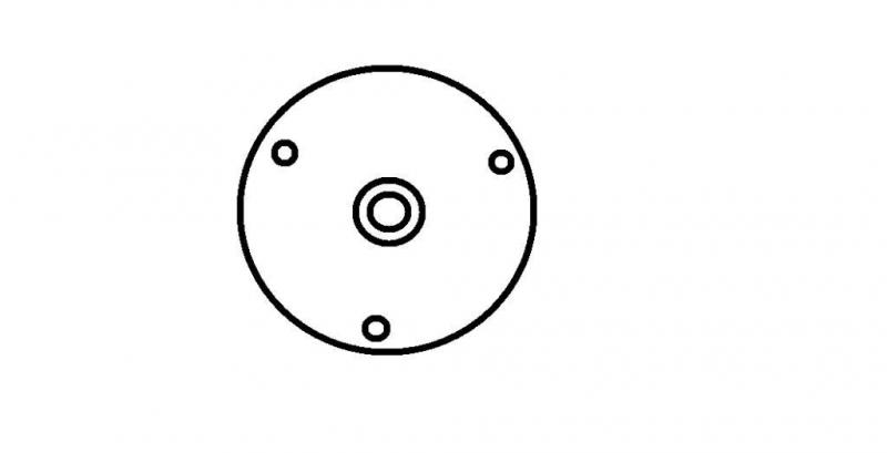

  8. raul
    raul Новичок
    27 окт 2010
    Выложите пожалуйста чертежик от руки или фото этой части детали.
    Что эти изменения дали?
  9. remix59
    Вот так это выглядит.
      13,1 КБ
      453
  10. rikon
    rikon Новичок
    16 дек 2011
    Количество отверстий подбиралось опытным путем? Или можно сделать 4,5 отверстий. Какую роль они играют? Заранее извините за глупые вопросы, хотелось точно знать принцип работы, что и отчего зависит. Заранее благодарен.
  11. remix59
    Опытным путем.
    Их главная роль- обеспечить устойчивое горение в чаше.

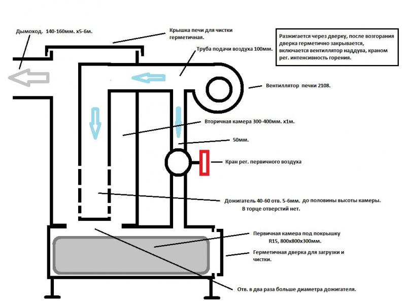

  13. knaz
    knaz Новичок
    20 дек 2011
    Здравствуйте, я с Украины. Производства стоят, масла нет, дров нет, один выход - топить резиной. Нужна печь на этом сырье и желательно, чтобы заряжать не часто.

  18. knaz
    knaz Новичок
    20 дек 2011
    Уважаемый remix59, спасибо, что обратили внимание на мой вопрос по поводу печки на сырье из отработанных шин, хотелось бы хотя бы не замерзнуть .
    Пожалуйста, помогите в этом плане, нарисуйте хотя бы эскизик.
    Я тут искал в инете ответ на эту тему не нашел. В основном народ спрашивает, а практически никто еще не сделал. А может я ошибаюсь?
  19. remix59
    В основном вот так, подстроить можно после изготовления.
    Одной покрышки должно хватать часа на 2-4.
    Energomagazine нравится это.
  20. Goncharov Boris
    Goncharov Boris Постоянный участник
    15 ноя 2011
    Уважаемый REMIX59, это эскиз на "вскидку" или опробованный вариант (если первое - примите поздравления, ничего подобного пока не встречал, если второе, то и думать нечего-быстрее строить). На первый взгляд, как мне показалось, в данной конструкции печи в какой-то момент процесс может стать не управляемым, в зоне дожигателя температура будет очень высокая начнётся, интенсивная взгонка резины (площадь испарения у покрышки довольно велика) и боюсь ограничением первичного воздуха проблему будет не решить, нужно каким-то образом регулировать излучение из зоны дожига. В целом конструкция очень понравилась, но если бы эту печь "скрестить" с газогенератором, то колайдер-отдыхает (судя по тому с какой "скоростью" вы "родили" данную конструкцию, вам и эта задача будет по плечу (у меня уже который год мозги кипят по этому поводу)). Суть задачи - продукты первичного горения нужно прогнать через слой раскалённого твёрдого углерода, а затем сжигать классическим образом (кроме углеводородов в них присутствуют еще и СО2 и Н2О, которые частично превращаются в СО и Н (вроде называется реакцией восстановления, ( в ходе практических экспериментов с газогенератором лично убедился - как только в слое углерода образуется свищ (углерод прогорел, а топливо сверху зависло) газогенераторный газ становится практически не горючим, пару раз кувалдой по стенке газогенератора и опять газ горит отлично)). Изучая богатый опыт по сжиганию отработки на этом форуме, заметил некую закономерность-при несколько излишней подаче первичного воздуха имеем проблемы с дожигом ( во- первых, большой объём газов, требующий соответствующего количества вторичного воздуха, во-вторых, большой процент тех-же СО2 и Н2О, мешающих нормальному горению, но зато в остатке "желтый песочек", при не большом недостатке первичного воздуха проблем с дожигом нет, но в остатке твердый углерод, а то и асфальт. Поймать золотую середину, насколько я понимаю, очень трудно и по любому при таком способе сжигания нужно идти на компромисс, хотя многие эту задачу успешно решили.
    Кто-то со знанием дела, кто-то на энтузиазме и фантастической работоспособности (исключить подачу первичного воздуха (пиролиз) и при этом получить "желтый песочек" всё равно, что идти одновременно в противоположных направлениях) поддерживают этот очень полезный ресурс (форум). Что-то мне подсказывает, что найдётся способ жечь резину (с отработкой не знаю), используя "газогенерацию", улучшающую качество сгорания и в разы упрощающую регулировку по мощности. По поводу цинка- не думаю ,что сжигание отработки, угля намного полезнее для здоровья, чем сжигание резины. Спасибо. С уважением Борис.
