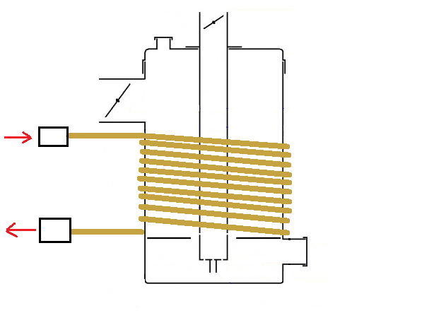

  9. andrey_avtograd
    andrey_avtograd Новичок
    26 дек 2011
    Тольятти
    remix59, впечатлён вашей проделанной работой!!
    Если обмотать тело печки медной трубкой диаметром 15-20мм (что используется в медном водопроводе), с зазором между витками, для получения, так сказать, водной рубашки.
    Хочу спросить - если таким образом сделать подогрев теплоносителя для дальнейшей его циркуляции с помощью насоса до радиаторов, реально можно будет греть теплоноситель во всех трёх исполнениях печки, которые описаны в первых постах? Просто читал про то, что если печь на дровах заключить в водяную рубашку, то процесс пиролиза (из-за нарушения температурного режима возле стенок) протекает хуже, и так сказать, печка не работает так как должна?

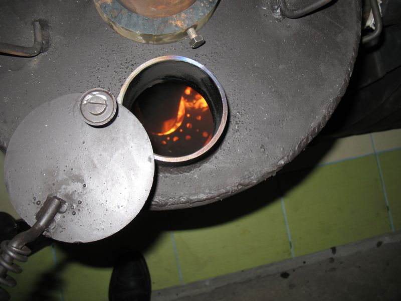

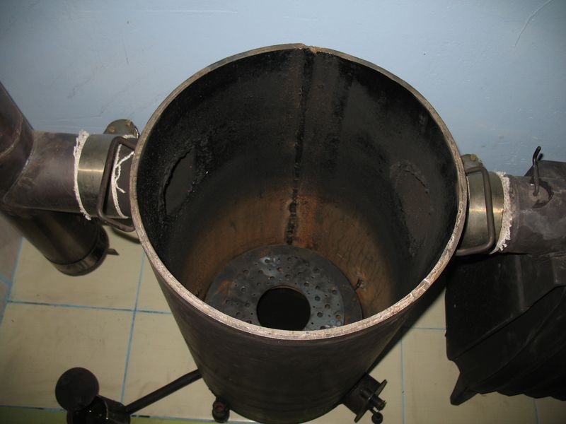

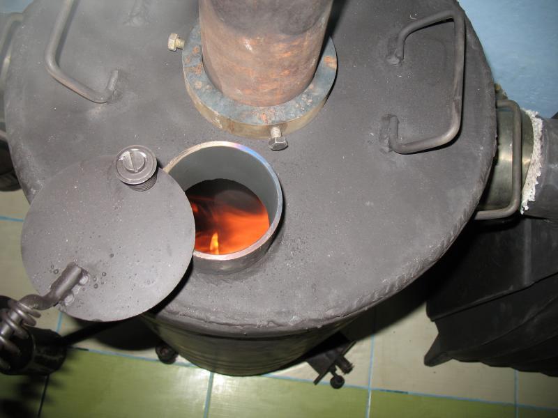

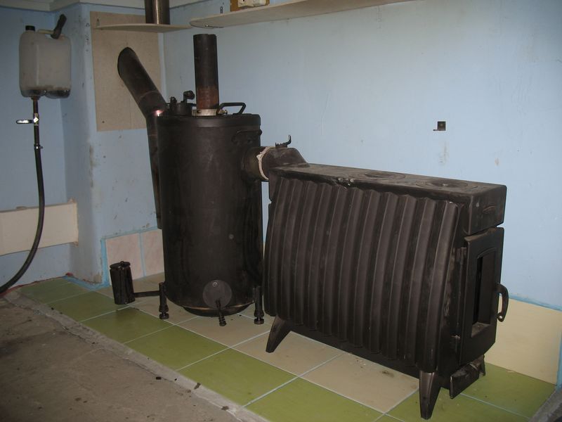

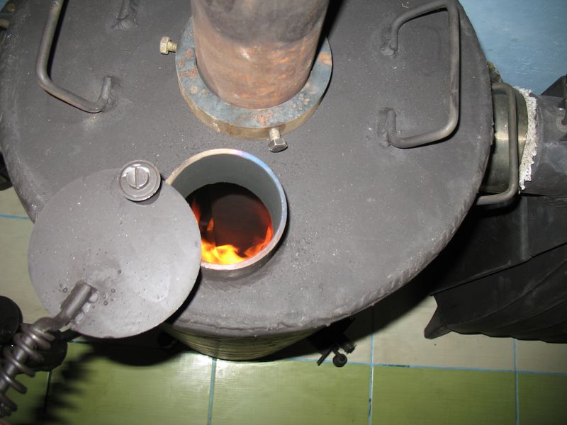

    Спасибо remix59 :drinks:, наконец то собрал свою печку. Правда пропановый баллон не нашёл, пришлось закатать из листа железа. Печка шкворчит при работе, я доволен, как слон:yahoo:. Выявились некоторые моменты в эксплуатации:
    1.розжиг печи необходимо производить при минимальном количестве масла (а то я первый раз минут 40 раскочегаривал)
    2.пружинки от крепления катализатора ВАЗ не подходят для применения во взрывных клапанах (слишком жёсткие), но я их всё равно применил:wink3:. Смотри фото

  11. шургей
    шургей Постоянный участник
    28 ноя 2011
    73

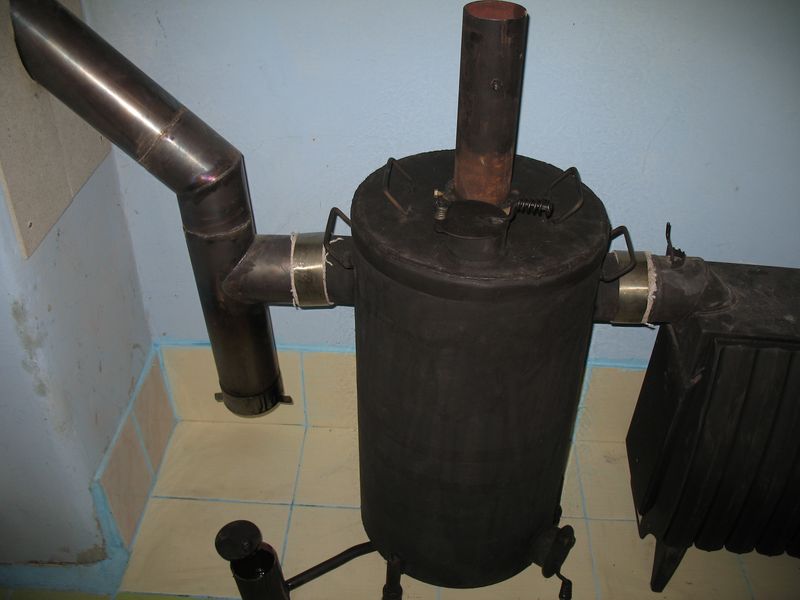

    И ещё фотки:declare:

  12. remix59
    Хороший вариант, правда несколько дорогой (1м. медной трубки стоит почти 100р, а на двадцать витков нужно около 25-и м.). Добавлю, что нужно наложить поверх спирали базальтовый утеплитель и поверх него алюминиевую фольгу, для отражения тепла и все будет работать, по крайней мере на отработке.
    При работе с поршнем горячая поверхность меняется, вначале только верх, по мере выгорания увеличивается вниз и это не очень подходит для котлов, эта проблема есть и у настоящих Стропува.
  13. remix59
    Поздравляю! С новым годом и новой печкой!:drinks:
    А, что там за вторая труба с "радиатором"?
    Верхний диск не будешь ставить? Горит ровнее, в нем можно сделать смотровое отверстие 30-40мм, напротив верхнего лючка, чтоб смотреть.
    Если приделать наддув и уменьшить все отверстия до 4мм., можно поднять мощность до 50-и КВт. и получить голубоватое пламя.
    Хотя меня и так устраивает, греет и не дымит.
    Будешь делать на дровах?
    Energomagazine нравится это.

    Тоже интересно, что за "гормошка"?
    remix59, а если использовать наддув, за счёт него можно уменьшить длину выпускной трубы? 6 метров в моих условиях слишком много!
  15. mika115
    Это тоже печка на твердом топливе , не помню название , видел в продаже . Видимо две печки последовательно на одну трубу работают . Естественно по очереди ...:5:
  16. шургей
    28 ноя 2011
    73
    remix59 поздравляю тебя так же с новым годом:drinks: Вторая труба с радиатором - это дровяная печь длительного горения "Огонь-батарея 11" (разновидность булерьяна:mosking:) Верхний диск обязательно поставлю. На дровах будет работать "Огонь-батарея", а печь Р2Д2 в этом режиме будет как теплообменник:good:. Работать обе печки, как правильно сказал mika115, будут по очереди:yes3:
