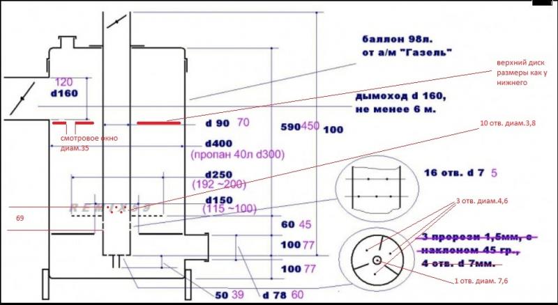

    Все отверстия это:
    - с торца 4 отверстия и с боку 16 отв.+10 отв.?:scratch_one-s_head: В помещение при наддуве не будут поступать газы, через не совсем герметичные лючки? В варианте с естественной тягой через неплотности воздух просто засасывается в печку:blush2:
  3. remix59
    Да все, это все.
    Именно для этого нужно уменьшить отверстия, наддув нужен скорее для увеличения турбулентности в зоне сгорания, чем для создания избыточного давления в печи.
    Струи с большей скоростью лучше перемешиваются с топливом, воздух подается более равномерно, не завися от меняющейся тяги, в результате получаем стабильное и качественное сгорание.
    И поэтому для наддува лучше подходят центробежные, высокоскоростные, а не осевые вентиляторы, они создают постоянное, более высокое давление, на выходе.

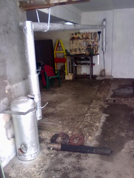

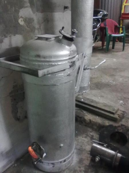

    Сделал печь -копию р2д2 из газового баллона...
  5. andrey_avtograd
    andrey_avtograd Новичок
    26 дек 2011
    Тольятти
    Так делись впечатлениями и фотками!!
  6. savik
    savik Участник
    14 ноя 2011
    Россия г. Курск
    С размерами, если можно.
  7. Николак
    Николак Новичок
    24 мар 2011
    Cнял видео ...но оно большое, пробовал резать, но я железяка ..а не хакер... поэтому загружу фото...работает хорошо...но..момент тоже в розжиге, чем только не разжигал..
    Правильно говорят, надо разжигать с минимумом масла..., а так фурычит хорошо....
    Спасибо remix59, я оч. доволен, хотя в пиролизе ничего не сображаю)))....
    Но подхожу к этому делу осторожно..))
    remix59 нравится это.
  8. Николак
    Николак Новичок
    24 мар 2011

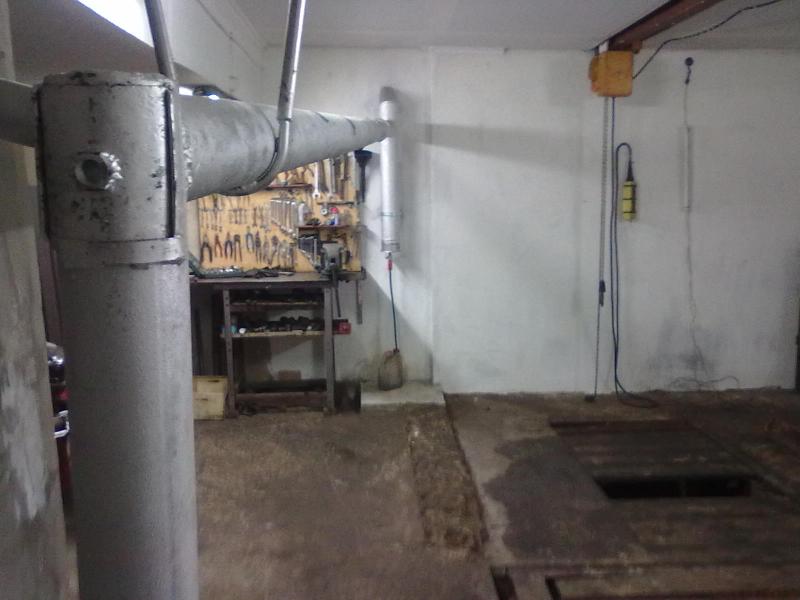

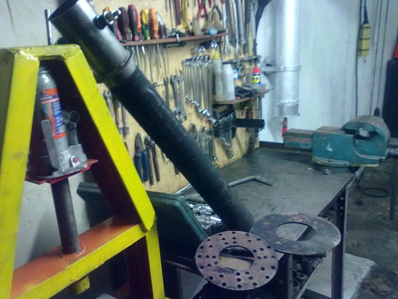

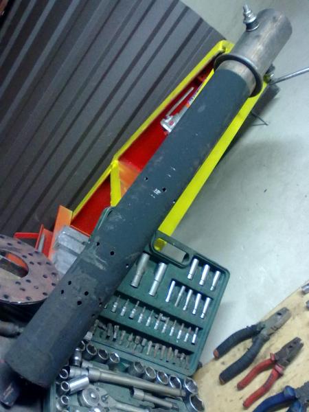

    Пока в режиме буржуйки, но проверял на отработке- работает хорошо , займусь подачей.
    Длина трубы диаметр 110мм- 6м, высота тоже 6м. Чищу от золы через лючок на фото в режиме бурж., один раз в две недели, в режиме на отр., не проверял, ну вот...))

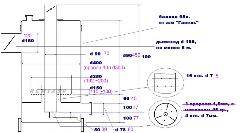

    Еще раз добрый день. Стоит задача собрать печь на отработке в варианте remix59. Никак не могу пересчитать под 40 л баллон пропан. Размеры баллона как я понимаю стандарт:
    Высота, мм. не более: 920
    Диаметр мм.: 299+3,0
    Делим 400\300 = 1.3, все размеры делим на 1.3, так? Что из труб реально взять на чермете (стандарт диаметра) наиболее близкое к необходимому?
    Я так понимаю, отработка наливается на дно баллона, сверху блин на ограничителях в стенках, на нем еще один блин с перфорацией и трубка с перфорацией до самого дна почти.
    Варить буду п\а, опыт сварки есть, а вот по расчетам туговато.
    квадратура 36 кв. ж\б гараж неутепленный.
    Заранее благодарен за помощь.
  15. шургей
    шургей Постоянный участник
    28 ноя 2011
    73
    И ещё верхний диск (перед дымоходом) :good:
    Труба диаметром 70 мм выпускается с толщиной стенки: 3.5, 4, 5, 6, 7, 8, 10 мм.
  16. remix59
    Все правильно, можно пропорционально уменьшить только вертикальные размеры, баллон чуть по ниже, чем 100-а литровый, диаметр изменяется только наружный, все внутренние те же.
    Отверстия, диаметр, количество, расположение и размеры горелки те же.
    Зеркало испарения меньше, мощность то же. В общем все просто.
  17. sash
