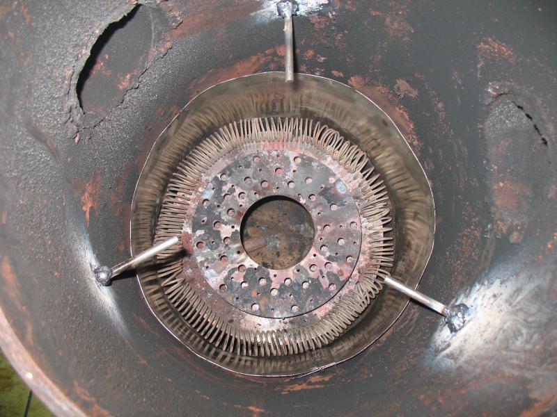

    Вот что пишет kutuzoff70com про установку такого экрана в другую безнаддувную печку:
    Температура стенок баллона определяет температуру в нижней камере. Я ставил лист нержавейки, но печь при этом работает только с наддувом. Пришлось убрать этот лишний экран, стенки и так (в режиме естественной тяги) не раскаляются до критической температуры.

  12. remix59
    шургей, Считаю, что все дополнительное железо работает как холодильник и не улучшает сгорание.
    Для работы без эл. питания, на тяге, печь нормально функционирует, а для улучшения сгорания нужно уменьшить все отверстия до 2,5-3 мм. и использовать наддув. Кстати конструкция позволяет иметь два сменных дожигателя для наддува и без.
