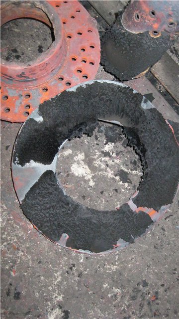

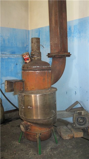

  17. misha99
    misha99 Участник
    3 дек 2011
    У меня печь с обдувом.
    Вот так вот зарастает сажей через 4 часа работы.
      41,7 КБ
      387
      65,6 КБ
      383
  18. misha99
    misha99 Участник
    3 дек 2011
    У меня обдув охлаждает часть первичной камеры, обдув выключаешь - горение улучшается, но через несколько часов работы зарастает сажей.
  19. remix59
    А как расположен перфорированный диск? У меня он без цилиндрической части из стали 2 мм, чтоб прогревался и стоит на разделительном на трех ножках. Я вижу он прогревается, а первичная камера и разделительный нет. Обдувать первичную камеру конечно нельзя.
    Energomagazine нравится это.
  20. misha99
    misha99 Участник
    3 дек 2011
    Перфорированный диск стоит на четырех ножках на разделительном, изготовлен из тормозного диска толщиной около 7-8мм, нагревается докрасна.
    Попробую убрать обдув, скорей всего в нем дело, остужает половину первичной камеры.
    Дело в том, что печь работает прекрасно около 4 часов, затем из дымохода начинает идти черный дым и первичная камера и труба дожигателя забивается сажей, приоткрываю лючок поддувала - труба дожигателя разогревается докрасна (дым остается черным).
    - в нормальном режиме горения труба дожигателя должна разогреваться докрасна?
    - какой оптимальный уровень масла у вас выставлен?
