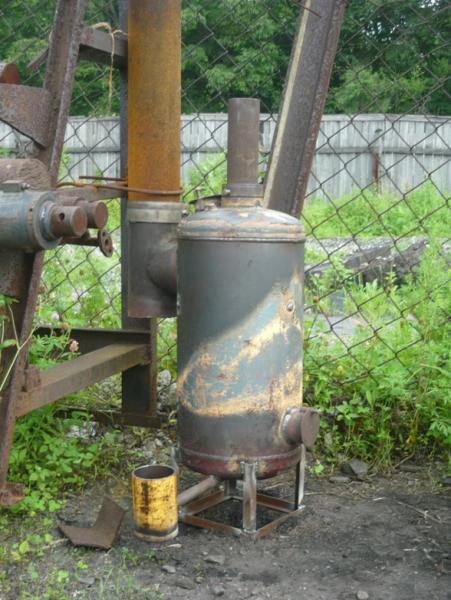

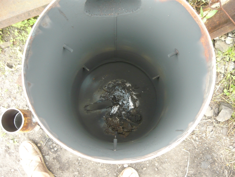

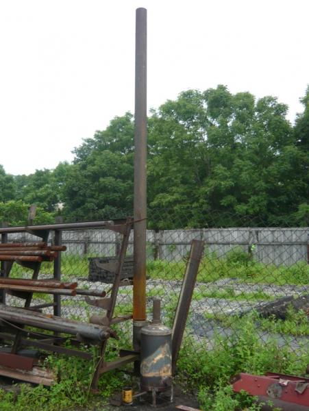

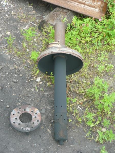

    Марку огнетушителя не знаю, нашёл в хламе, только табличка была - 50 литров, видимо старая модель, такие наверное уже не делают. Размеры следующие: высота примерно 730 мм, внутренний диаметр 330-340 мм (немного яйцом). Фотки прилагаю. Когда фотографировал - снял крышку, на торце трубы (что в первичной камере) толстый слой сажи, видимо из-за поступления в конце работы избыточного воздуха по маслоподающей трубе, буду делать сифон. Во вторичной камере лёгкий налёт сажи.

    PachinEgor, спасибо за фотки, на пропановый явно баллон не похож.

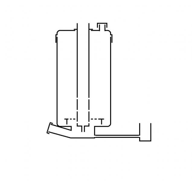

    История с лючком появилась с самого начала, это недостаток конструкции, связанный с универсальностью печки. Для варианта с поршнем нужен максимально большой цилиндрический объем камеры, чтоб вошло как можно больше твердого топлива. В варианте на отработке получилась слишком большая первичная камера с чрезмерно большим зеркалом испарения, отсюда проблемы горения на слабых режимах - подавая в камеру мало воздуха, возможно потухание топлива и последующий не слабый хлопок, либо срыв работы при открывании лючка, разряжение пропадает на дожигателе и поступление воздуха по его отверстиям прекращается, результат вы описали. Так же из-за большого объема печи появился перфорированный диск, чтоб ограничить объем вторичной камеры, которая собственно имеет габариты от разделительного до перфорированного диска, и чтоб направить продукты горения ближе к стенкам печи.
    После долгой эксплуатации у меня вариант буржуйки отпал совсем и остались варианты с поршнем для твердого и вариант с жидким топливом, поэтому можно доработать конструкцию, приварив снизу первичную камеру диаметром всего 120-200 мм., высотой 80-100 мм, а лючек сделать к ней наклонно, только для розжига и чистки, с запором на крышке, перфорированный диск ставить на дно баллона, с зазором 50-80 мм. от края уменьшенной первичной камеры, дожигатель удлинить, сохранив размеры от дна первички.
    Такими переделками можно добиться более устойчивой работы на масле и сохранить объем загрузки на твердом топливе.

    Примерно вот так.

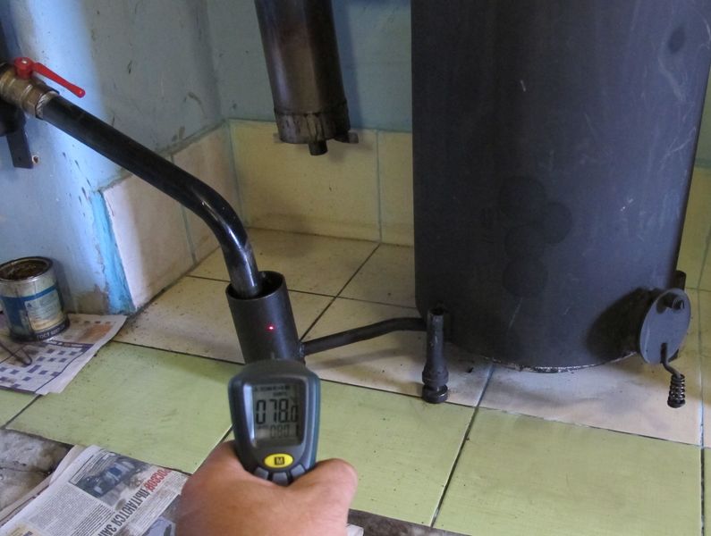

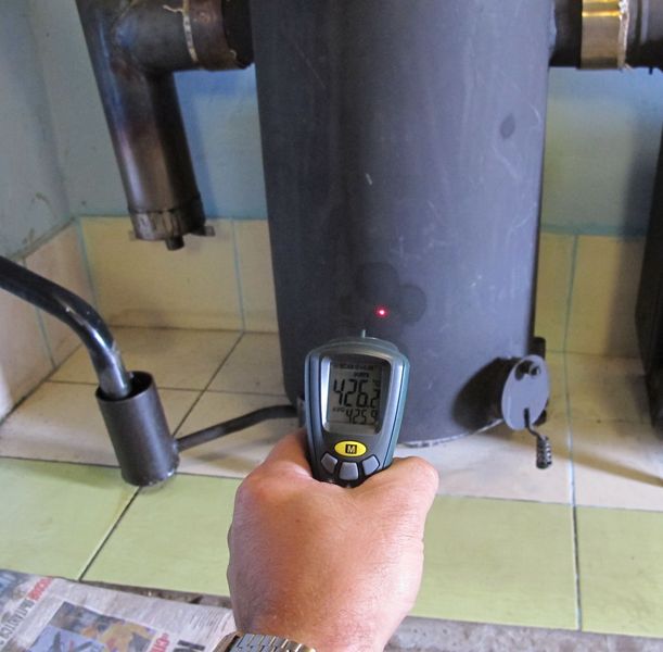

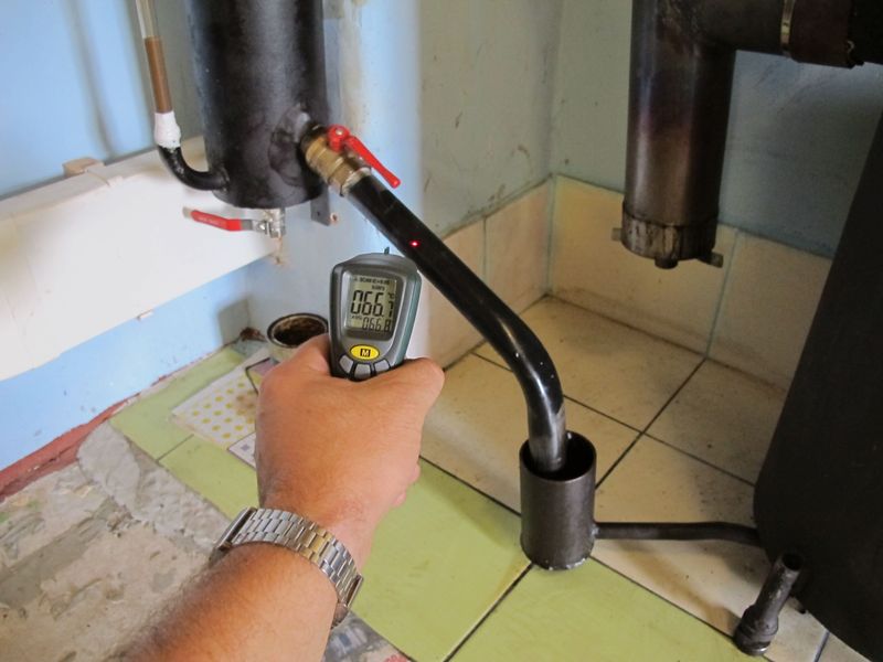

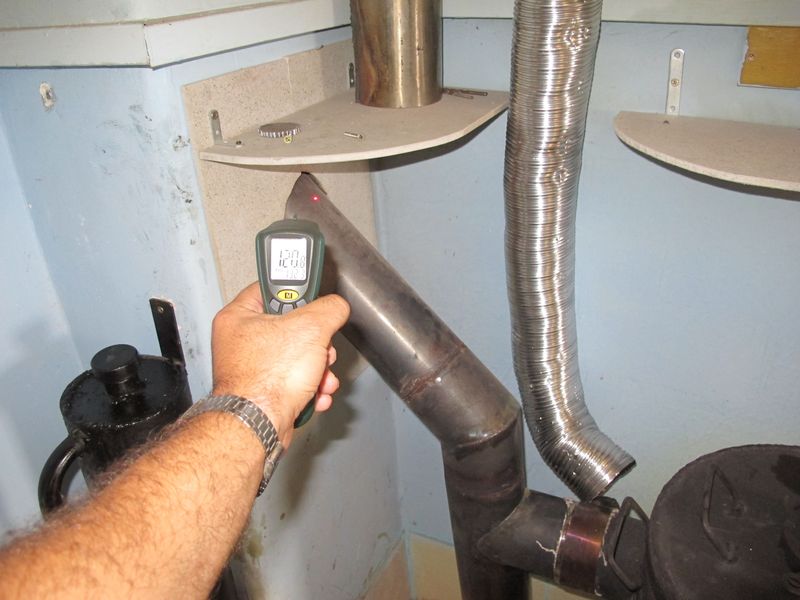

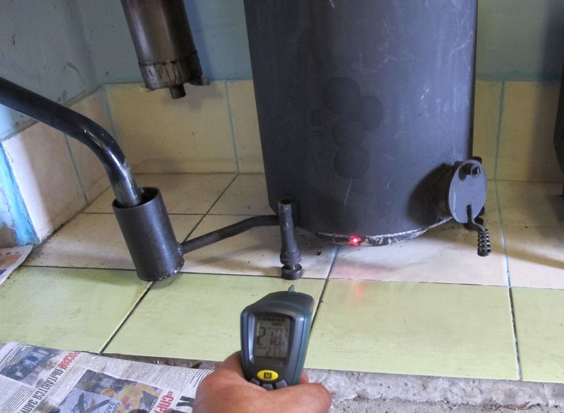

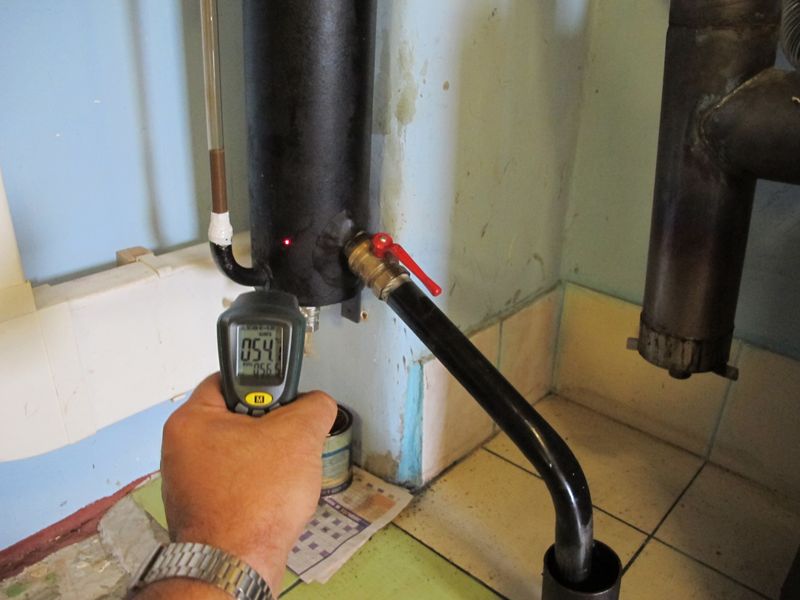

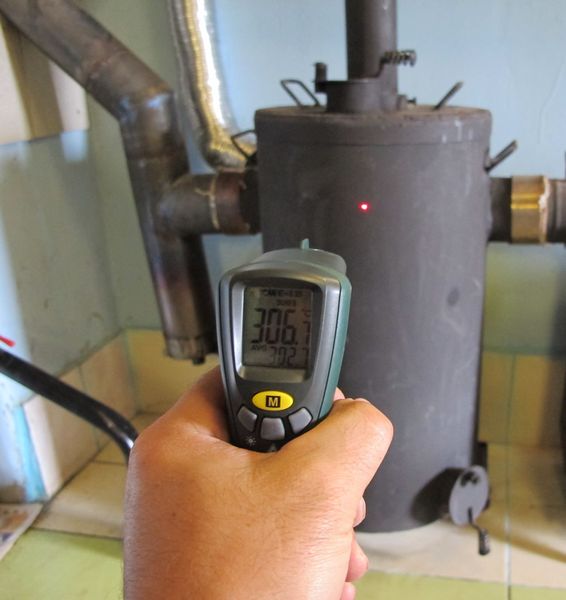

    По второму вопросу, вот температуры печки в установившемся режиме:

    Автопоилка, нагреваясь до 50 град. не переливает? Может закрыть ее экраном?
    Думаю датчик "контроля горения" нужно ставить в дымоход на расстоянии 0,5- 1 м от печки, но не на поверхность, а вварить трубку до центра, там и при работе погорячее и при потухании похолоднее.
  17. шургей
    шургей Постоянный участник
    28 ноя 2011
    73
    Автопоилка не переливает, так как нагрев масла происходит не моментально. А постоянный расход поддерживает необходимый уровень вакуума в поилке, чтобы масло не вытекало. Экран -лишняя деталь, прогревшись после мороза автопоилка будет лучше держать уровень. В горелках, например, масло специально подогревают:wink3:
