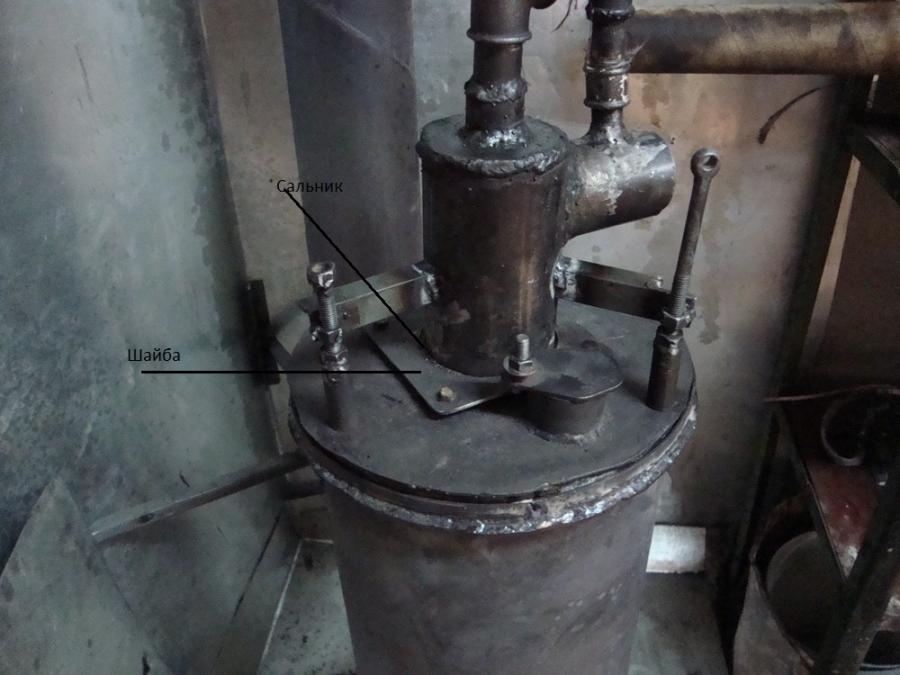

    эксперту привет! мне понравилась печь на дровах .на мусоре.вот на отработке. я не понял .ставим чашу на неё делаем крышку с отверстеями. вот как ставиться труба входа атмосферного воздуха.яне понял .на что она уперается. извени за не граммотность.
  2. britmila

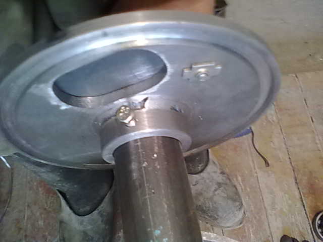

    http://www.termoportal.ru/album.php?albumid=128&pictureid=879 УВ.vasili ! На фото мы видим как крепится под крышкой и можно сделать крепления по верх крышки . Вытачиваем кольцо чуть большего диаметра на 2 мм сверлим в трёх местах - нарезаем резьбу - одеваем на дожигатель и вкручиваем болтики и они фиксируют дожигатель. и выбираем нужную высоту дожигателя .. http://www.termoportal.ru/album.php?albumid=157&pictureid=1081 :thank_you2:
  3. remix59
    У меня все просто. Отработка подается прямо на дно печи, разделительный диск первичной камеры опирается на три выступа-ввареных болта, а дожигатель вставляется в отверстие крышки и удерживается приваренной к нему шайбой, свободно висит по центру печи. Вот фото дожигателя, отверстие в которое он вставляется на фото закрыто заглушкой.

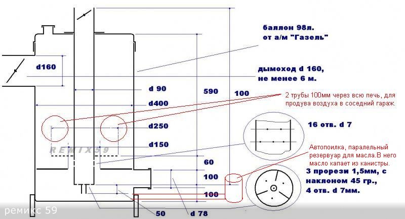

    http://www.termoportal.ru/album.php?albumid=242&pictureid=2059 Здравствуйте . Здесь чертеж но прорези не делать .:thank_you2:

  19. Prohozii
    А с первой страницы тему смотреть не пробовали? Там ув. remix59 все в картинках представил и рисунок с размерами выложил.:wink3:
    вот принцип - http://www.termoportal.ru/single/9192-post1.html
    тут картинки - http://www.termoportal.ru/single/9193-post2.html
    http://www.termoportal.ru/single/9194-post3.html
    тут картинки и рисунок с размерами - http://www.termoportal.ru/single/9195-post4.html
    На первых пяти страницах темы про эту печь все написано.
