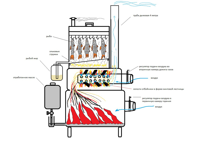

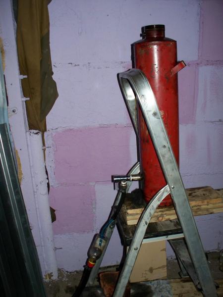

    Вот предлагаю такой вариан печки - коптильни на отработке. Температуру можно регулировать подачей воздуха, так и увеличением - уменьшением расстояния между коптильни и вторичной камерой дожига.

    Пора начинать коптить рыбу на отработке....................

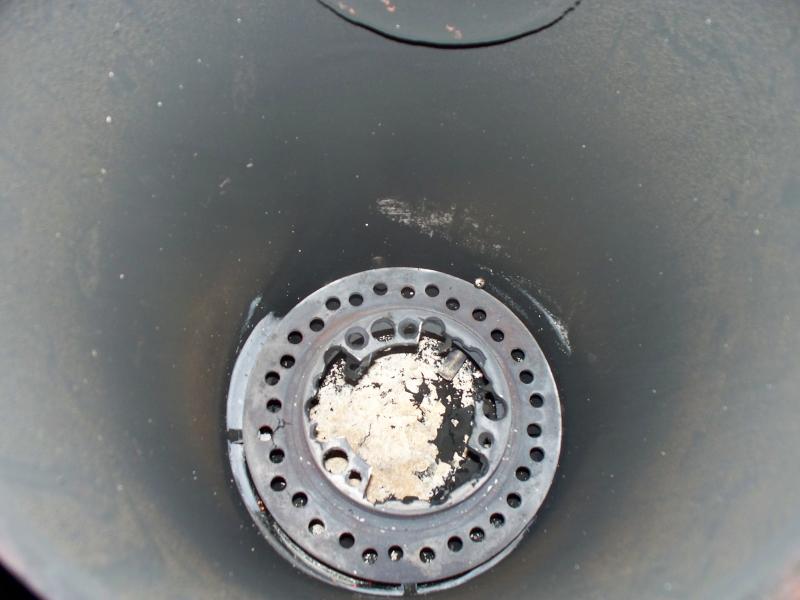

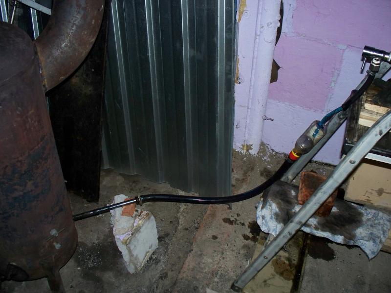

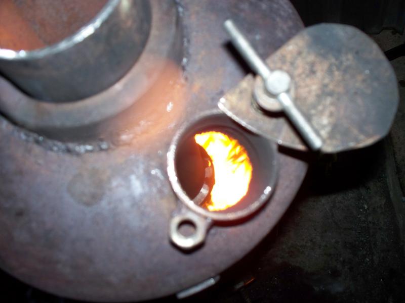

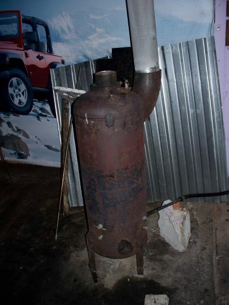

    Создан агрегат на отработке, сейчас работаю над уменьшением расхода, в планах, как опция, работа на всяком мусоре, дровах, опиле...попробую выложить немного фото, кроме дожигателя.
    С уважением, Львович

  14. Бэндэр
    У тебя тут не коптильня, у тебя жаровня для производства рыбного жира :yes3: Вместо рыбы через 30 минут будешь угольки снимать :mosking:
    Если хочешь на отработке коптить- тепло бери с дымохода- там температура близка к нужному...

    Уважаемый Бэндэр, создан данный агрегат по мотивам Истопника ( в трубе дожига - ни одного отверстия, никакого наддува, никакого электричества, дымоход D=120 мм., H=4000 мм.температура стенок 550 гр.С - расход - 0,9 л/час), сейчас работаю над уменьшением расхода, в планах, как опция работа на всяком мусоре, дровах, опиле..В разделе видео максимальный режим
    [URL=" - P1010001[/URL]
    , да в дожигателе моя приблуда - сопло Ловаля.
    Мужики - если есть желание уйти от отверстий и синего пламени - начните с сообщений Истопника. Перед собой ставил задачу - реально ли это, получается Истопник был прав и насчёт синего пламени тоже, хотя каждому - своё.

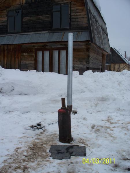

    Фото самого первого испытания прилагаю...

  16. иван
    иван Постоянный участник
    15 окт 2008
    ПочемуБыНет - стоп:mdaaa:Надо не забывать, отработка- это ЯД, в принципе сняв тепло с дымохода- можно, но лучше от греха подальше не копти печкой на отработке- при разгерметезации или случайном попадание в продукты масла или продуктов горения- это не на пользу. Мы состоим из того, что съели или выпили- вот так:declare:

    Львович, ну что сказать- молодец, только на мой вопрос ты не ответил. Так ты нам покажешь " сопло Ловаля.", или так и оставишь тайной, покрытой мраком?
  18. genna
    genna Постоянный участник
    15 фев 2011
    Наверное это секретное НАУ-ХАУ. Хотя интересно и непонятно тоже. Например, к чему там воздух разгонять до 2-х махов минимум при давлении на входе атмосферном.
  19. remix59
    Полагаю то, что вы хотите увидеть (сопло Лаваля) примененное в этой конструкции - очень секретная штука, не так само сопло, как система гашения шума его работы.
    Цитата: Сопло́ Лава́ля — техническое приспособление, разгоняющее проходящий по нему газовый поток до сверхзвуковых скоростей. Широко используется на некоторых типах паровых турбин и является важной частью современных ракетных двигателей и сверхзвуковых реактивных авиационных двигателей. конец цитаты.:rofl:
    britmila и Energomagazine нравится это.
  20. mika115
    Смею предположить, что в дожигателе есть кольцевая щель :5:
