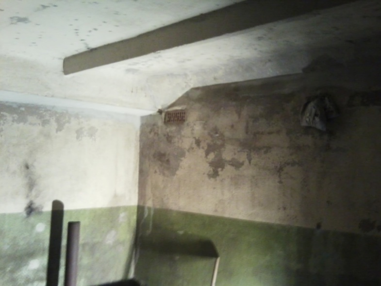

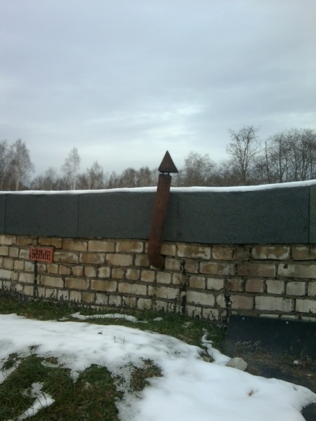

    Всем привет, почитал форум, нашёл похожую тему и поэтому новый пост не стал делать.
    На данный момент сложилась проблема с отопление гаража. Проживаю с прибалтике, слава богу что ещё морозы не треснули, а так 0 до +10 градусов температуры.
    Весной обзавёлся печкой на отработке, по факту она куплена была в России и эксплуатировалась совсем не много на обогрев автосервиса, но пришла инспекция и поставила запрет у нас только Евро Сертифицированные печи использоваться можно или на дровах.
    В гараже ремонт, электричество есть, но сварочник даже не знаю выдержит или нет автомат, но варить не рискнул бы наверное.
    Сам не сварщик, материала нет и варить не умею.
    Проблема вот в чём. Пытался сделать временный дымоход для печки, чтобы хотя бы эту зиму как-то пережить.
    Разжигаю так, 10-20 грамм бензина и поджигаю, пока масло холодное дыма нет и ок, как только масло нагрелось, то пыхать начинает и горение происходит так: то нижняя колба горит масло, то в трубе с отверстиями пары горят, потом хлопок и опять низ горит, в итоге на 3-4 хлопок потухло и как хлопнуло что весь временный дымоход развалился.
    На фото сама печь, расстояние до выхода внутри гаража и выхлоп у крыши. Гараж почти 40 м^2 подвал на всю длину и ширину + погреб. Но основная цель чтобы было тепло хотя бы наверху.
    На второй фото пытался сделать временный выход алюминиевой трубой 3м на хомутах была, вот её хлопком и разорвало.
    Какие основные цифры, расстояние диаметры надо соблюсти для нормального горения такой печи. Дым от неё едкий и просто в помещении невозможно находится. Возможно ли без сварки что то временное сделать?
    Привет! Никакой временный дымоход здесь не прокатит. Для этой печки надо дымоход без прямых углов и метров 6 от пола, диаметром ,например, на 150. И будет если не ЩАстье, то хотя бы не холодная жизнь. Проверено.Удачи!

    У меня были такие опасения, просто дело тут ещё вот в чём, высота подземной части меньше двух метров 1.7м где то + сам гараж 2.8м и 1м на крыше, но есть НО - там, где выходит труба у моего гаража больше, чем на 2м я не смогу её поднять, потому что кооператив рядом с городской дорогой и архитектор района скажет - АЙ АЙ кооперативу нашему. И так и так трубу заставят срезать( у нас с этим строго), хотя попробовать можно.
    Получается печку лучше всего в погреб спускать и оттуда тянуть - как раз 6-7метров получится. А если в самом гараже оставлять, то надо на крыше 3.5м - 4м делать.

    Главное все же прямой дымоход, с небольшими, до метра наклонными участками. А чтобы удовлетворить архитектора, можно установить вентилятор на крышу, т.о. создать дополнительную тягу методом эжекции (если только не ошибаюсь в чередовании буков).

    Спасибо за совет, скорее всего не получится сдружится с этой печкой на данном этапе.
    Получается, что в погреб опускать.
    В полу между гаражом и погребом есть отверстие, но оно около 80мм диаметров и то под угловые соединения. Получается в полу надо 150мм отверстие делать и сразу продумать систему расширительного бака + вентилятор, а то в погребе будет Ташкент просто и я не думаю, что тепло с подвала быстро быстро пойдёт на верх, это надо будет пару часов точно топить, чтобы на верху тепло почувствовать.
    В погребе так же очень много сложено вещей + резина, получается там всё убрать - надо будет для печки.
    Вопрос по поводу вентилятора на крышу: на сколько мощный он должен быть и есть ли бюджетные варианты? Новые я посмотрел 100-150 евро, дорого + стибрят 100% такой, задняя часть гаража с насыпью, поэтому на крышу легко забраться. И вентилятор наверное очень быстро сажей забьётся.

    Трудности перевода... Попробуйте вытащить свою печку на улицу в том виде какой есть, и с этой короткой трубой затопить. Многое станет ясным. На счет сажи в вентиляторе-Гугель Вам в помощь. И не стучите по клаве так часто! Ну что же творится в этой жизни, елки-палки?!
