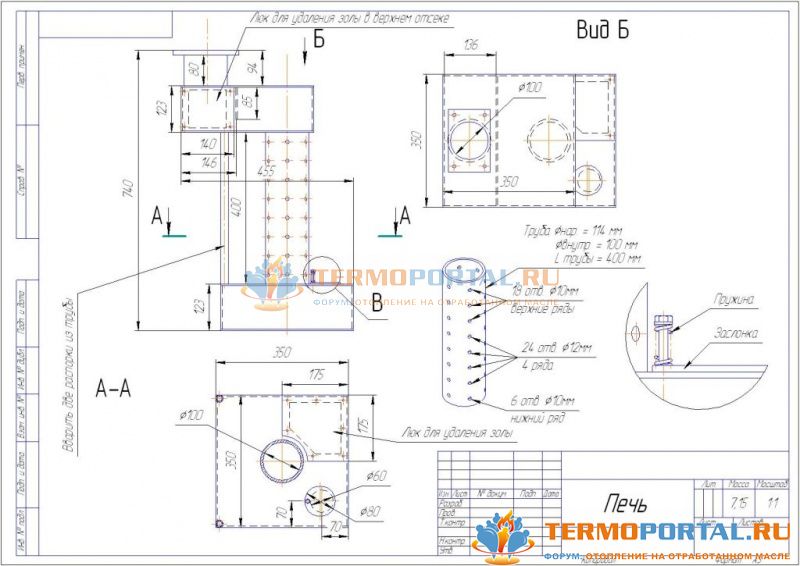

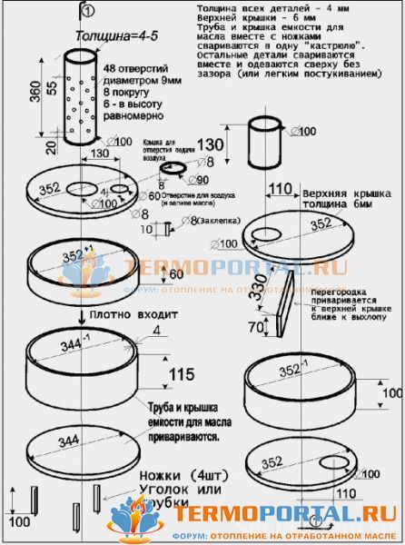

  16. max 616
    max 616 Участник
    29 май 2013
    Re: Отопить гараж 60м2
    Нашел.Но он вряд-ли нагреет мою площадь гаража.

  17. bazele
    Прошлый век, но для понимания процесса пойдет.
    Наверное далеко не искали, это я вчера выложил,этого добра на инете вагон.
    Заглянули бы в "Альбомы, фото, видио", для начала, что люди делают, а потом определились бы.
