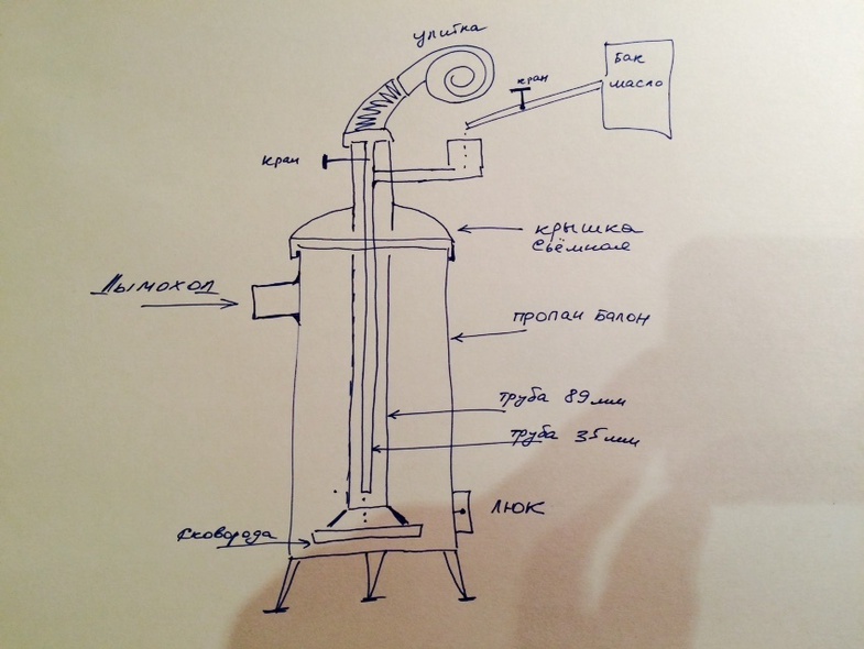

    собираю печь. поправите если что не так. дымоход около 6 метров 100мм диаметр. печь будет стоять в подвале гаража. сегодня отрезал балон и купил трубы 89 и 35 мм.
    собственно вот:
    отрезал пропановому баллону сверху крышку, в неё вварю трубу 89мм а в неё трубу 35 мм, внизу этих труб подвешу сковороду на расстоянии 5 см от труб. сбоку снизу проделаю люк для розжига. с верху трыб надув, приточным вентилятором с димером. с низу 89 трубы опора стойки от ваз 2108.
    есть пара вопросов: где взять шнур асбестовый для уплотнения верхней крышки пропанового баллона и для люка розжига?
    где установить кольцо разделительное, которое ставят от корзины ваз 2108 толстостенное?
    как контролировать масло в сковороде, чтоб не перелилось. вроде надо 1,5 см, а как это проконтролировать?

    1 .Асбест можно купить в отделах сварка,на барахолкев котельной
    2. Вы будете отапливать подвал???
    3.изучайте форум ,тогда такие вопросызадовать не будете
    Вам подскажут --но после того как вы основную часть воплотите м металле.

    Спасибо!!! Прочел ещё вчера. Не смог вам отправить сообщение. Есть вопросы. Почему воздух подаётся с боку? Зачем под чашкой стакан с дырками? Ещё раз огромное спасибо за то что отозвались, получил ответы на многие вопросы.

    На чертеже вверху левая сторона подходит воздух овод 100 диаметр, у меня он подходит с верху, это критично?
  9. pps10
    Re: Печь на отработанном масле для гаража
    Если воздушный насос металлический, то не критично. Пластмасса просто расплавится.

    УВ ваган ! не критично постарайтесь когда будете доставать дожигатель - улитку с гофрой отводить в сторону на устройстве которое будет перемещать улитку при подключении и сдвигать когда будет чистка печи .. Или
    гофру от вытяжки и улитку на расстоянии .. http://www.termoportal.ru/members/29730.html

    вопрос по разделительному кольцу. оно приваривается к печи и оставляется зазор в 15 мм от трубы с дырками? если так то как потом достать чашу?
    Сделал дымоход на 150, высота 6,5 м. Дорого вышел, с отверстиями в плитах, обошёлся в 7700р.
  12. britmila
    http://www.termoportal.ru/album.php?albumid=216&pictureid=1738 УВ.ваган. Нужно просверлить баллон и вставить в отверстие болтики диаметром от 8 мм . Они будут выступать внутри баллона миллиметров на 15 и на них будет держаться разделительный диск . и приварить сваркой что бы не выпали при нагреве стенки..

    На чертеже труба в которую нагнетается воздух диаметр 100мм, как вы считаете можно вместо неё установить на 90?
  14. britmila
    Да поставить можно но придётся подкоректировать внутренний размер разделительного диска . Точне растояние от дожигателя до разделительного диска.:thank_you2:
