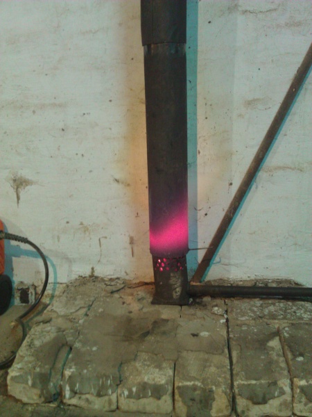

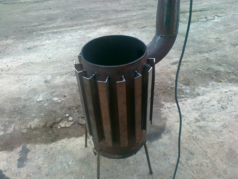

    154 труба, верхняя маслоподача, внутренняя труба 57мм, 70 отв 3.2мм.

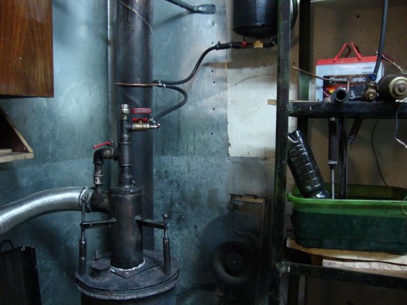

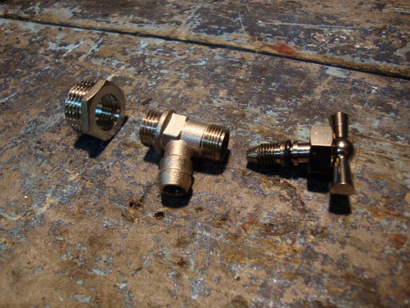

  2. амиго154

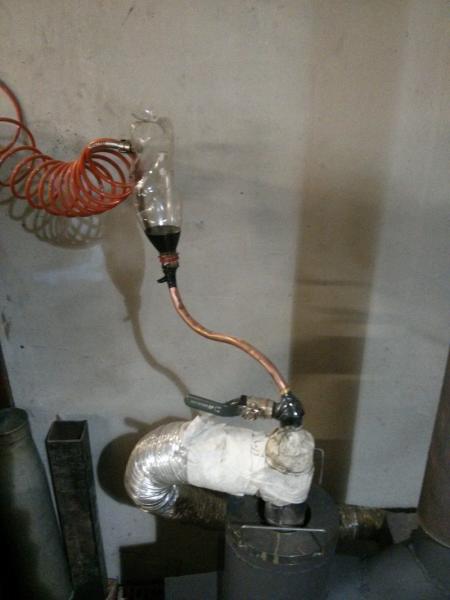

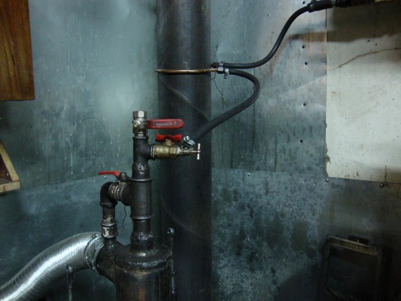

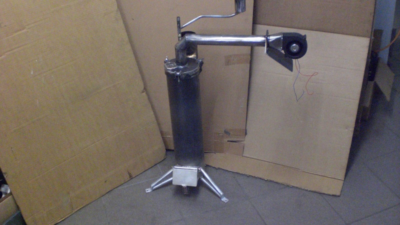

    Сегодня,для регулировки масло подачи, применил кран "Маевского".Конусный,много оборотный.Регулировка плавная.Подключил к маслобаку через подогрев (виток вокруг дымохода). Самотёк. Два часа печь отработала без подстроек.

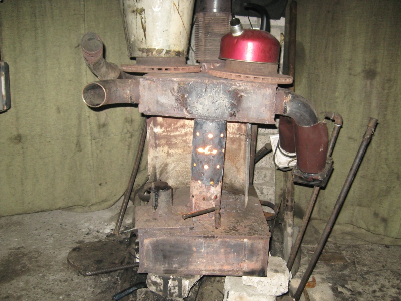

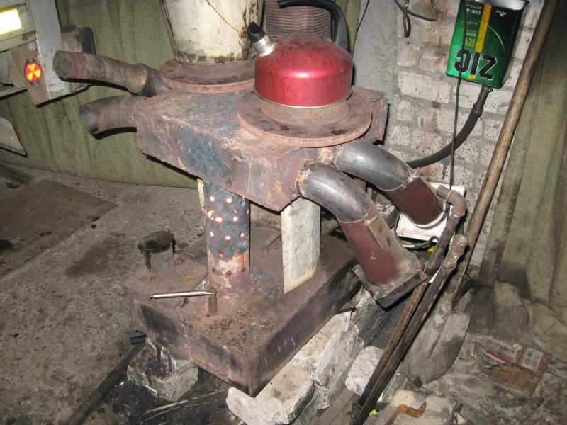

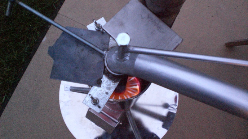

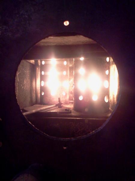

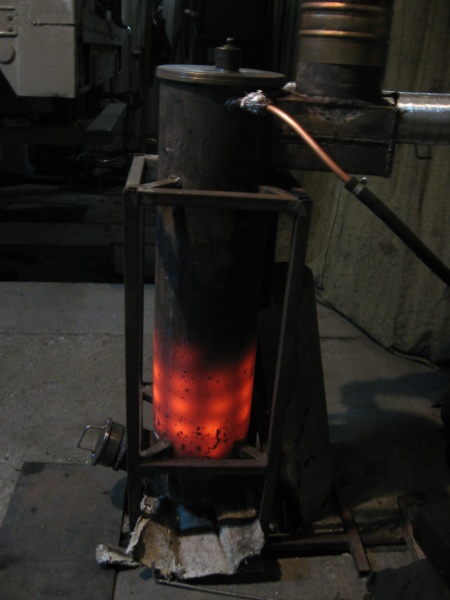

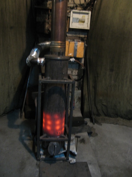

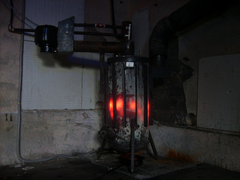

  3. Ilja

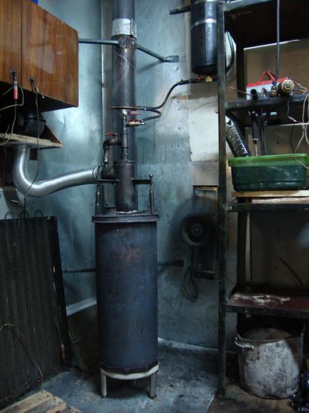

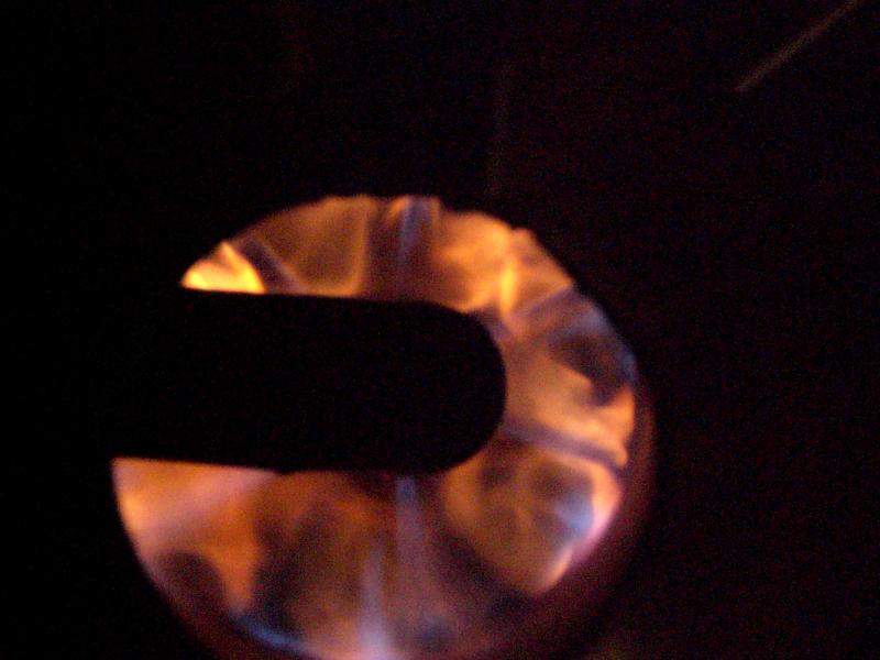

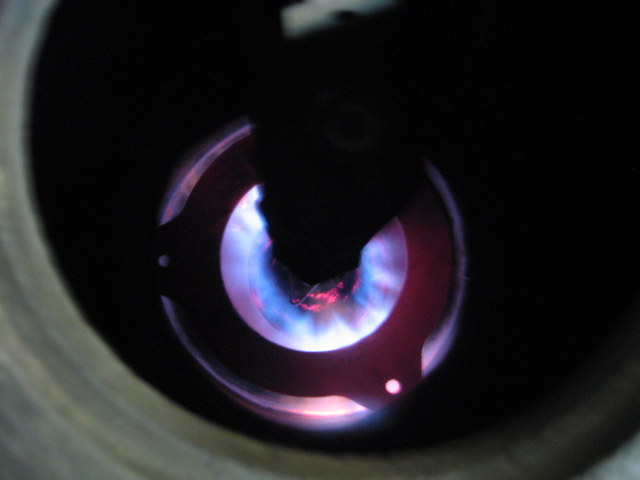

    Выставляю своё произведение на обсуждение. Сначала было с нижней подачей масла, потом переделал на верхнию. Горит стабильно от 250-300 г.ч. обычно разогреваю при подаче около 0,8 л. затем примерно через пол часа сбавляю до 0,5 л. ч. Для утеплённого гаража 3,5 x 9 метров вролне достаточно. На последнем фото работа печи через 15 минут после розжига. Больше не стал сегодня гонять (жарко) зимой разгонял за 45 минут нижнию часть печи до равномерного яркооранжевого свечения при этом вархняя часть приобретала малиновый оттенок. Что интересно печь работает почти бесшумно!!! На улице из дымохода громче чем рядом с печью. После экспериментов с настройкой дожигателя, перед тем как установил на постоянное место прописки, я "поджал" выхлоп. тоесть установил доп. перегородку перед дымоходом. Дымоход 90 мм. я закрепил 100 мм. диск примерно на 80мм ниже ддымохода в верхней части печи. Благодоря такой конструкции происходит полноценное сгорание пиролизных газов в самой печи а не в дымоходе. температура дымохода значительно снизилась.

      312

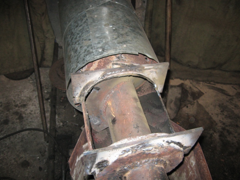

      48,3 КБ

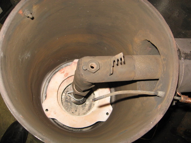

    месяц назад закончил отопительный сезон в мастерской 50 м^2.Расход от 0,6литра в час,естественная тяга-5м диаметр 150 Работало "ЭТО" от часа до 5 часов подряд. остаток практически один и тот-же обьем и консистенция-рыхлый асфальт.Под конец сезона начал сразу ложить древесный уголь в... камеру испарения что-ли.выгорал полностью.сажи в горелках немерено ,при длительной эксплуатации даже на ходу чистил(начинала тухнуть) идея была :разбить ЧП по сечению на столько-же уменьшив по высоте с соблюдением всех остальных пропорций.

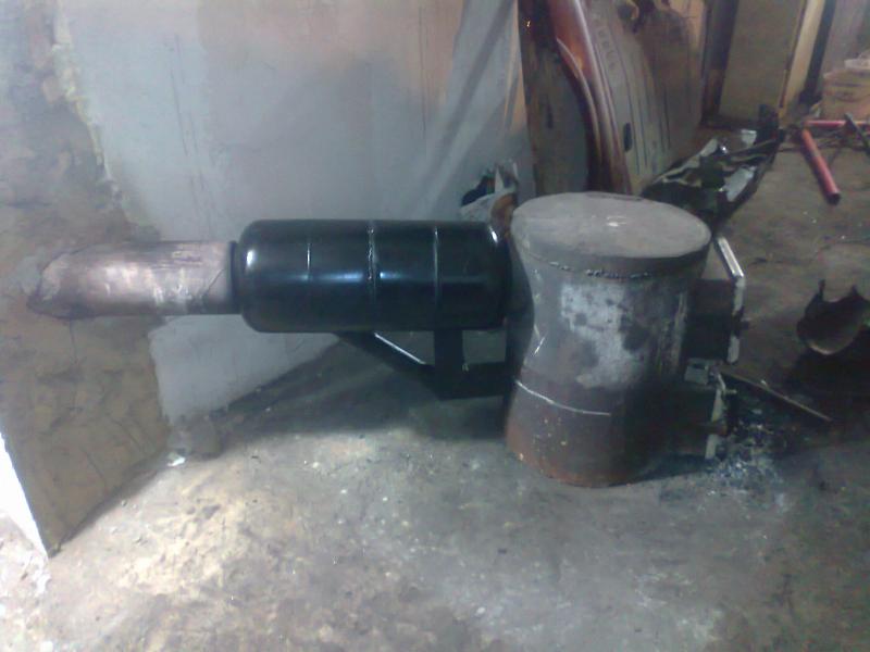

  8. Prokhogiy
    Prokhogiy Новичок
    26 дек 2009

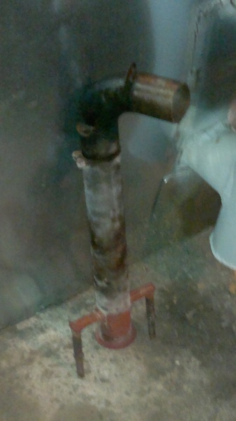

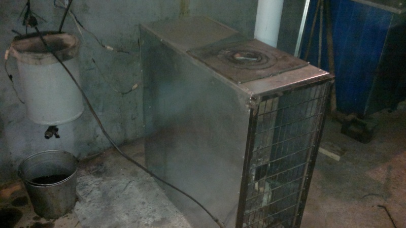

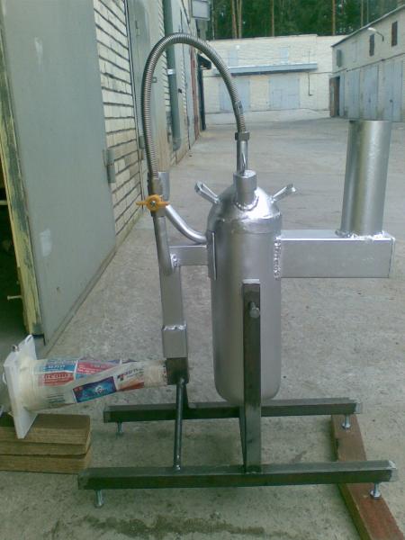

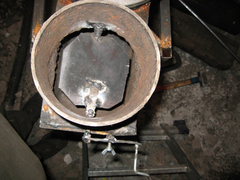

    тож вот печурку придумал, поэксперементировал и получилось вот такое...
    вобщем экономично, тепло., тепло даже при меньшей температуре...
    это не конечный результат, на картинке, добавил уже сосок для заливки и розжига...
    подача автопоилка, (под углом просто труба у стенки стоит).

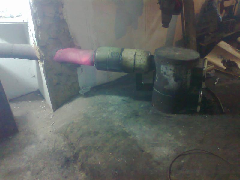

  9. Бэндэр
    очередная печь готова, но придется с ней растаться... :)

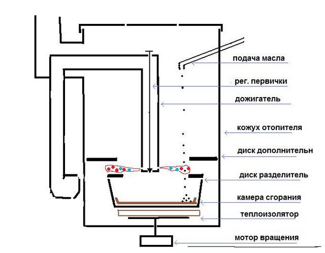

  10. KIRIl

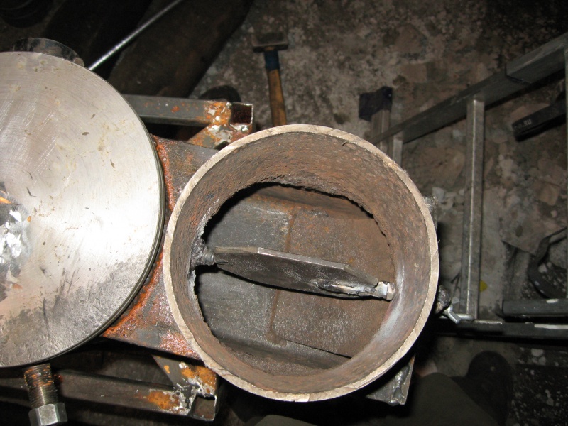

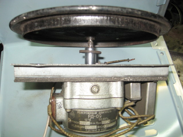

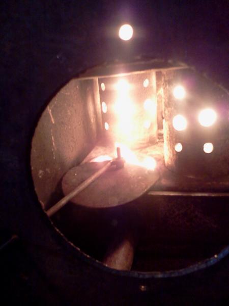

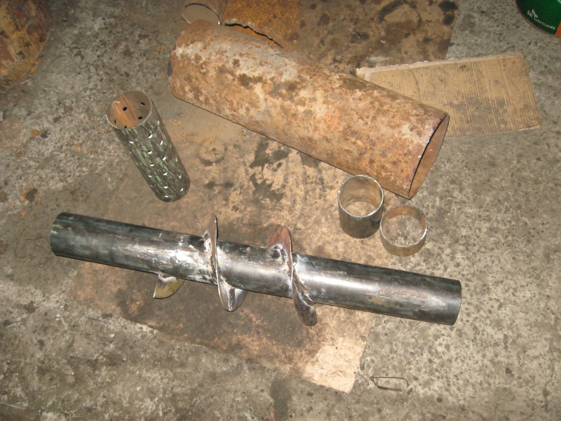

    Предлагаю схему обеспечения улучшенного сгорания отработки. Суть: капельная подача масла производится на медленно вращающуюся поверхность камеры сгорания. Перемещаясь как на карусели порция топлива проходит все стадии от испарения самых легких фракций до полного разложения, приходя к месту новой подачи уже в виде раскаленной поверхности.
    Для лучшего сгорания дно камеры сгорания выложил асбестом. Теперь хорошая отработка выгорает без остатка, почти не оставляя пятна.

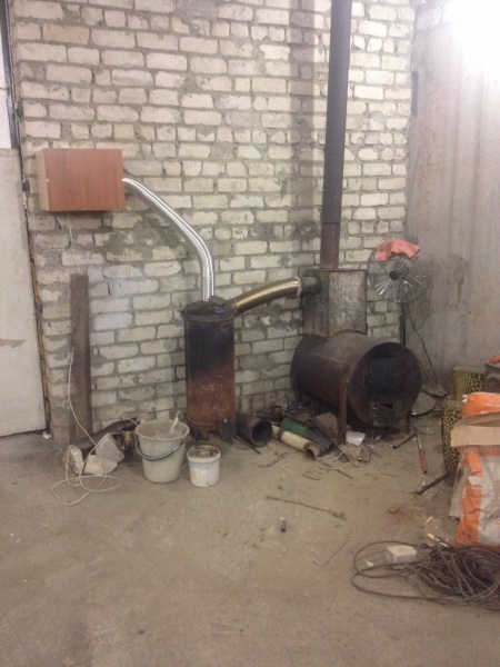

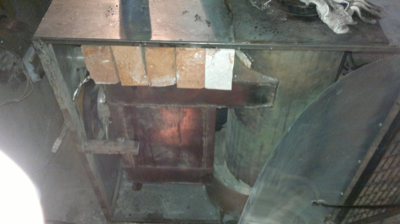

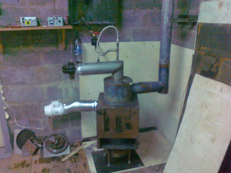

  11. pps10

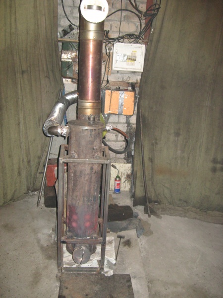

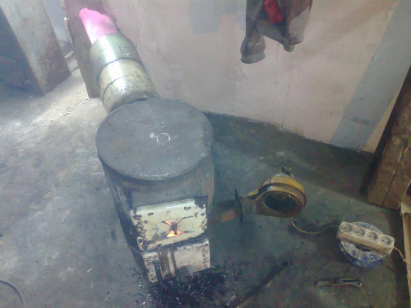

    Всем привет. Поздравьте меня, я доделал печь.
    Корпус - балон на 50 литров.
    Подача - автопоилка снизу, без чашки.
    Инжектор - 78 труба
    Наддув - улитка от 2108 купленая на разборке
    Дымоход - 100 мм в общую трубу с буржуйкой.
    Греет замечательно. Осталось герметизировать зольник и установить бак для непрерывной подачи масла.

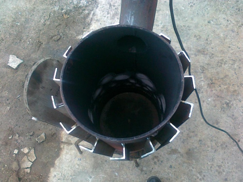

    Закончил рубашку, теперь стал быстрей обогреваться противоположный угол гаража. Надеюсь скоро доделаю электро маслонасос.

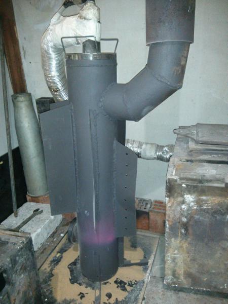

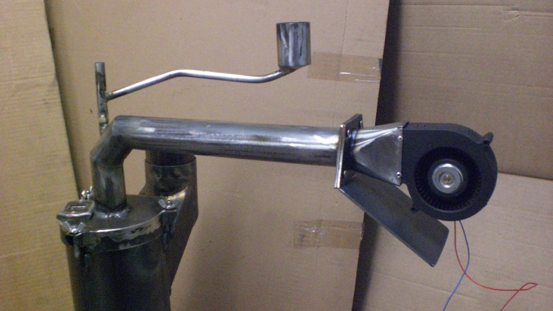

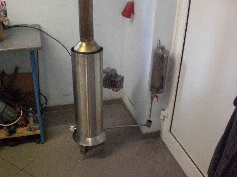

  15. Ilja

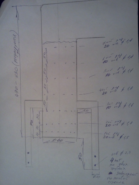

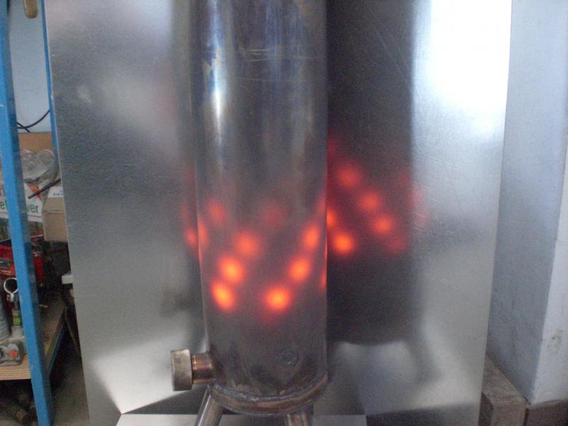

    Улитка от 2108 "кушает" около 7-8 Ампер, на маленькие печи не рентабельно её ставить. Сейчас я использую вентилятор от компьютерной стойки. Размер вент. 10х10х3 см. выход воздуха 3х5 см. 3500 об. мин. 12 вольт 2,7 ампер. Вполне хватает. даже ещё "душить" ШИМом приходиться. Высота корпуса на первой печи 650 мм. На следующей сделал 550 мм (такая труба под руки попалась) диам. 135мм. Масло капает на дно, никакой тарелки нет, в режим входит за 2-3 минуты. Дожигатель начинается 55мм от дна. Уменьшил диаматр отверстий, нижний ряд 2,5 мм затем 3 ряда 2 мм и ещё 3 ряда 1,5 мм. в каждом ряду по 6 отверстий. Нижний ряд как можно ниже, остальные через 3 см. С торца 3 отверстия 3,2 мм для первичного воздуха.
    Если и сделаете точную копию, настраивать всё равно под себя надо будет. Так что не пугайтесь, дерзайте. И всё у вас получиться!

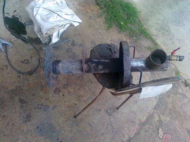

  17. Виктор Анатольевич
    17 май 2013
    120

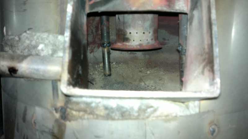

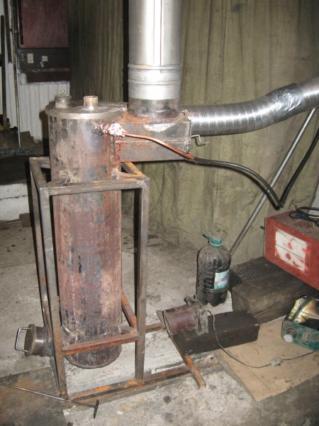

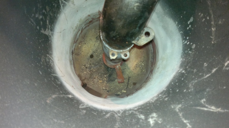

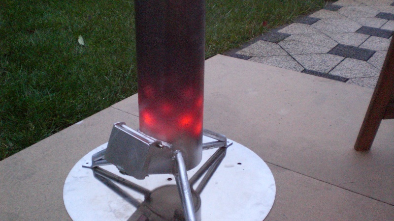

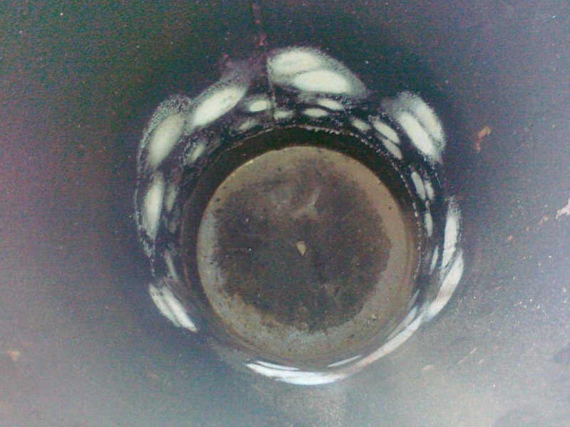

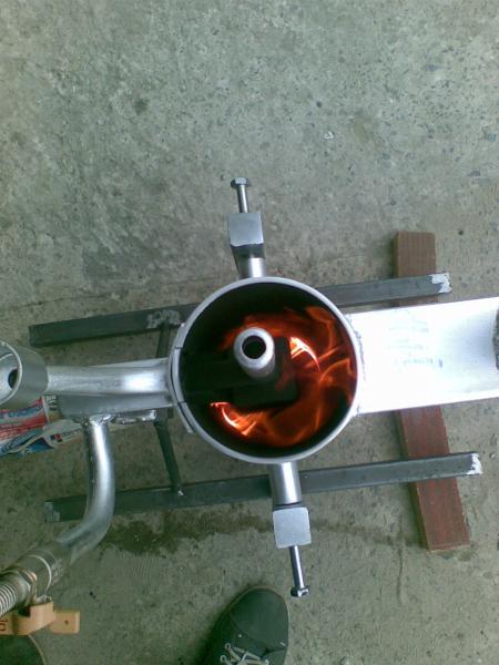

    Здравствуйте уважаемые форумчане!
    С наступлением холодов ускорилась работа по созданию печи с наддувом на отработке,
    правда под конец кое-что как-то по-колхозному вышло, ну да ладно.
    Запустил позавчера без подачи масла,
    наливаю поллитра , поджигаю, разгорается минуты две, включаю наддув - сгорело все минут за 10, при этом печь покраснела от начала дожигателя до третьего витка отверстия (из пяти, т.е. горело на вид два витка)(ну или горело 2/5 дожигателя, если так можно выразиться) , повторил еще раз - то же самое / пламени на верхних отверстиях нет
    Вчера произвел запуск с подачей , поставил капельницу,
    первоначально планировал осуществлять подачу маслонасосом с приводом, но управление сделать не получилось.
    Итог - медная трубка D наружний = 8 справляется с протеканием только один литр в час (при 8 гр. C)
    налил 100 грамм солярки, поджег, через минуты 3 включаю наддув и подачу.
    меньше 8 минут- и на дне всё выгорело, всего проработала печка 1,5 часа (стемнело, и пошёл домой).
    после этих 8 минут гореть стало так - что упало - то сгорело
    у печки дно немного наклонено в сторону дымохода, так вот капающее масло туда не стекало
    напртив точки приземления масла два ряда красных точек, с другой стороны печки только внизу чуть-чуть красно
    "на ходу" двигал медную трубку с тем, чтобы масло капало в другое место, в результате этого менялось место покраснения печи (соответственно месту приземления)
    из-за малогоо объёма пламени видно дно, но не видно отработки на нём
    Про печку
    труба 219 толщиной 5, толщина дна 8, лючок для розжига и очистки от шлака наполовину как у F88888 / у меня крышка с резьбой
    наддув улиткой ВАЗ 2108, забор воздуха для наддува с улицы
    дымоход - труба 160 с участком под 45 градусов и общей высотой от верха печки до зонтика дымохода примерно 4,5 м , тяги хватает, чтобы засасывать воздух из взрывного клапана при горении
    В планах покрасить, утеплить низ, наварить оребрение и установить хороший обдув
    трубку подачи масла сделать большего диаметра.
    пока остается открытым вопрос, где взять хороший и недорогой вентилятор для обдува.
    остальные моменты дофотографирую
    Большое спасибо форуму и пользователям, которые выкладывают свои конструкции, печки , схемы

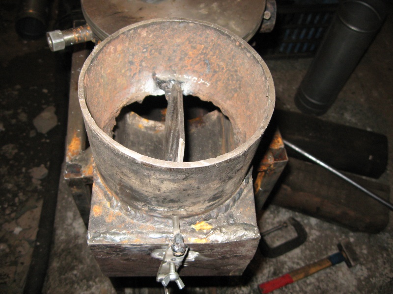

  18. cepko
    cepko Новичок
    11 ноя 2013

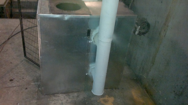

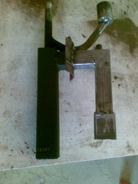

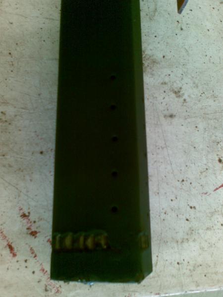

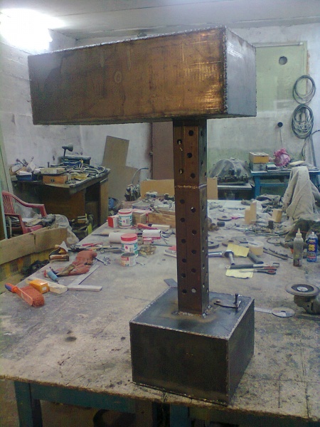

    Доброго времени суток уважаемые форумчане!
    Сдедлали мы с прятелем печь, вышла такая:
    Весь металл кроме уголков толщиной 0,4см
    на нижний бак:
    30*30 - 2 пластины
    30*20 - 4 пластины
    на верхний бак:
    30*20 - 2 пластины
    60*20 - 2 пластины
    60*30 - 2 пластины
    перегородка в верхний бак:
    29*10 - 1 пластина
    труба квадратная, промежуточная
    8*8*60
    отверствия диаметром 1,5см с шагом в 4см.
    труба круглая на дымоход
    d 10см, толщна стенки 0.4см - 50см, труба дымоходная тонкая - 4 метра.
    Ни где ни одного поворота, труба строго вертикально выходит.
    Заливное отверствие 4см диаметром
    Итог - не разгорается. я с помощью сподручных предметов довёл масло в нижнем бачке(примерно 4 литра) до кипения, но ни фига :( оно погорит иногда пару минут, иногда пол минуты и гаснет в перфарированном дожигателе вообще пламени нет от паров, если к нему огонь поднести, иногда загорается, но самостоятельно вообще не горит.

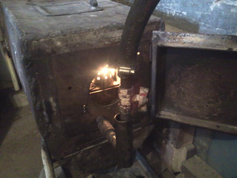

  19. Виктор Анатольевич
    17 май 2013
    120
    Доброго времени суток!
    кадры с места события сегодня)
