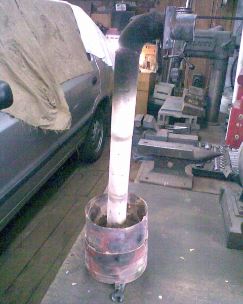

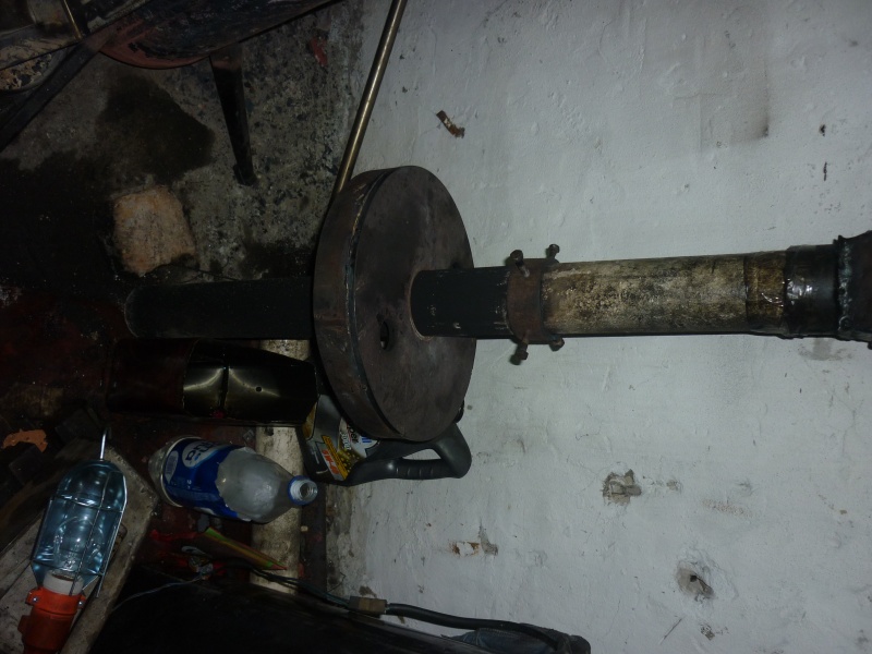

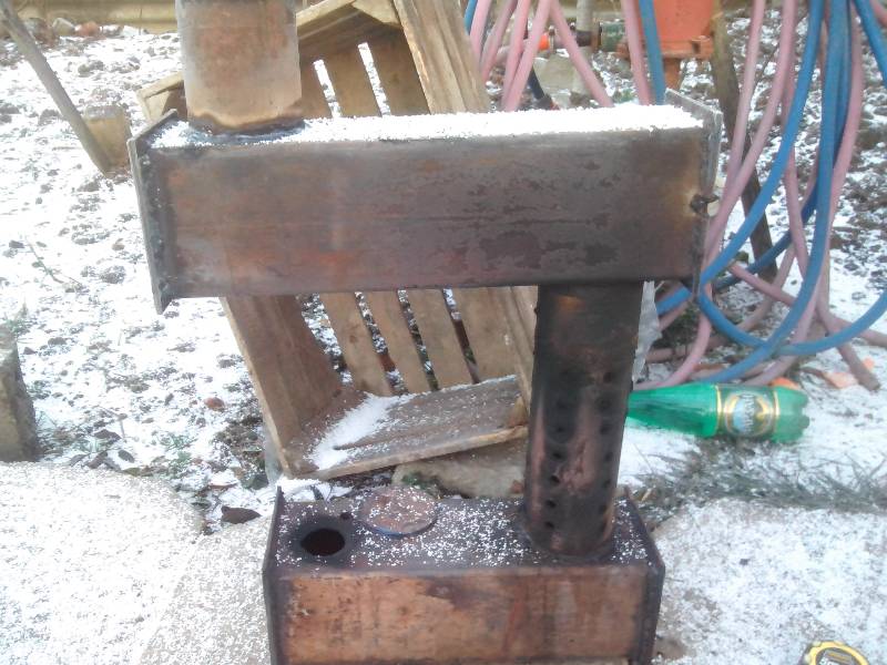

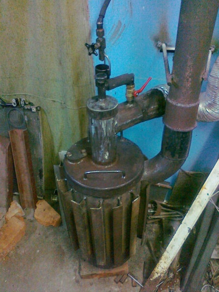

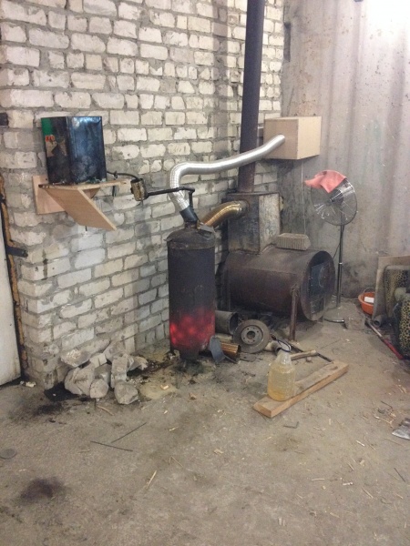

  1. pps10

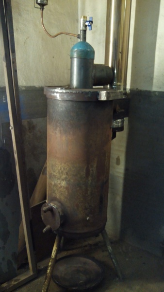

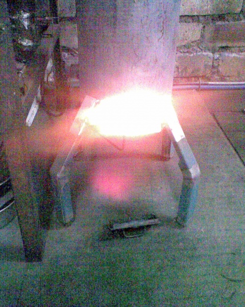

    Вот так работает моя печь.
      119,8 КБ
      247
      108,5 КБ
      240

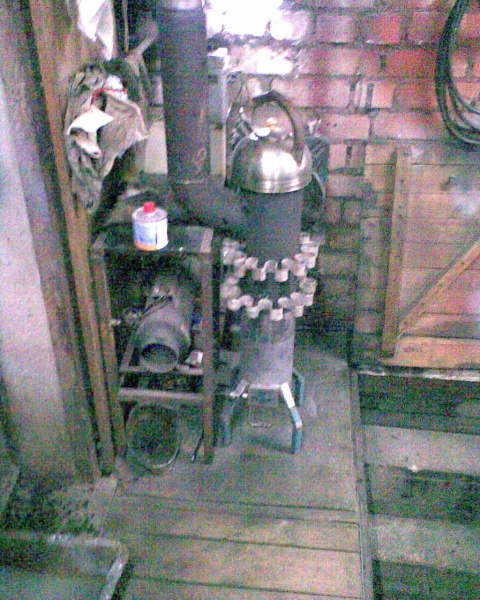

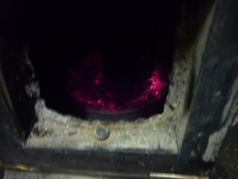

  2. kia3737
    kia3737 Новичок
    15 мар 2012
    Греет жестоко, воздух на выходе 300С
      128,3 КБ

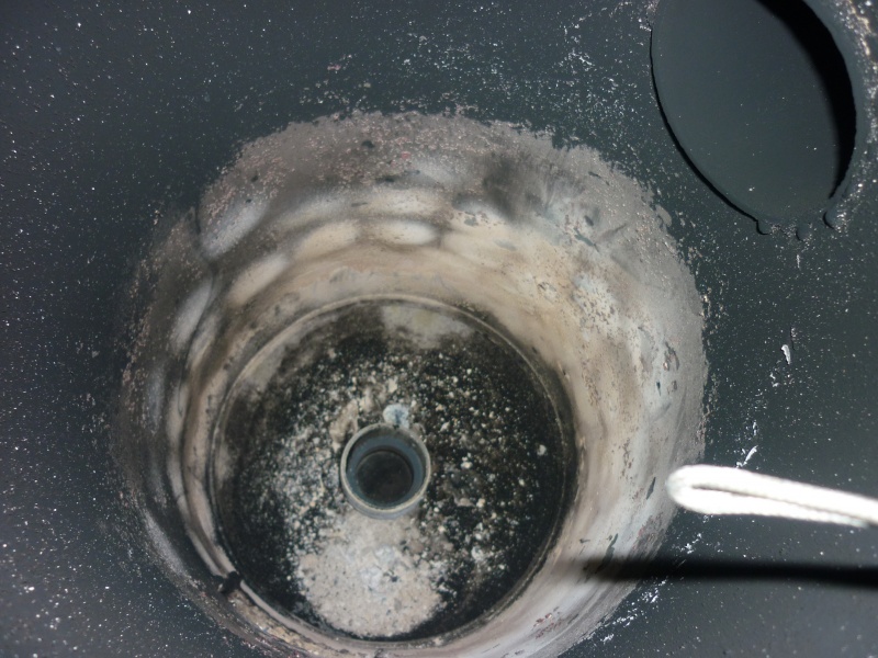

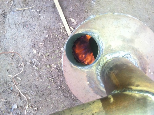

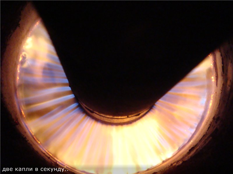

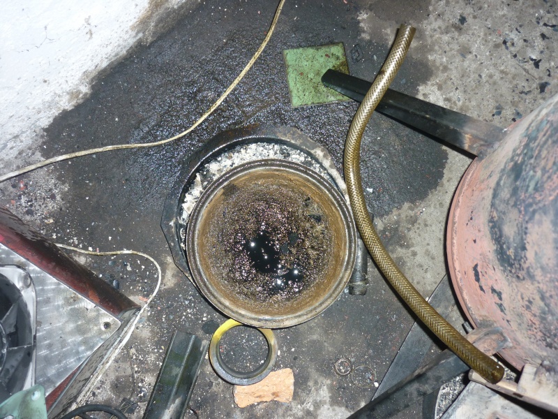

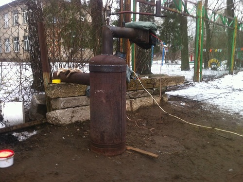

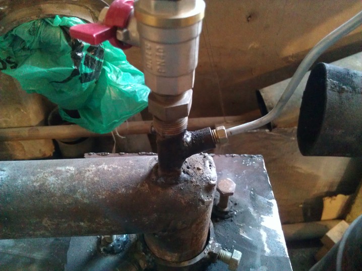

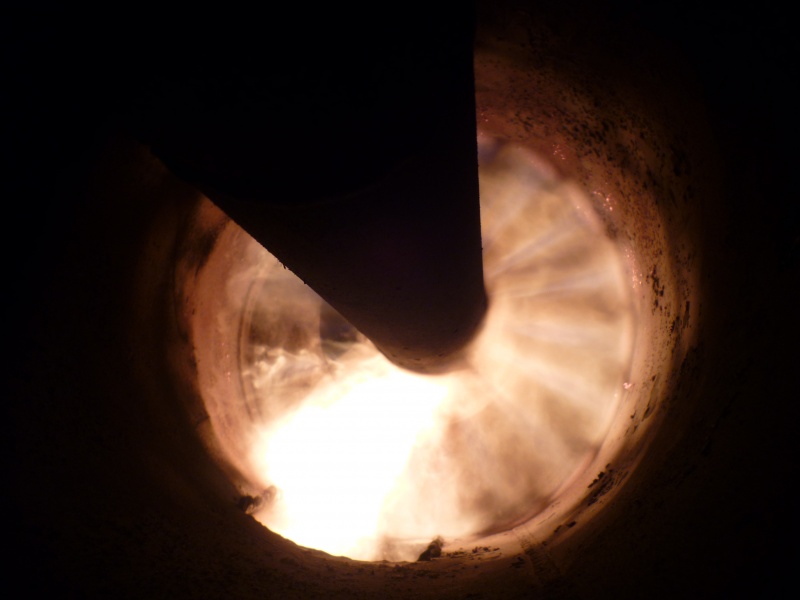

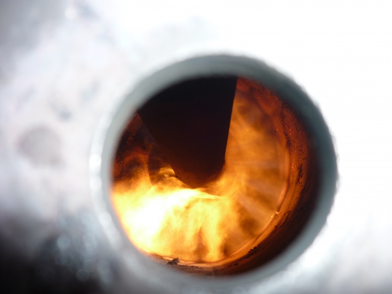

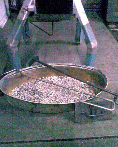

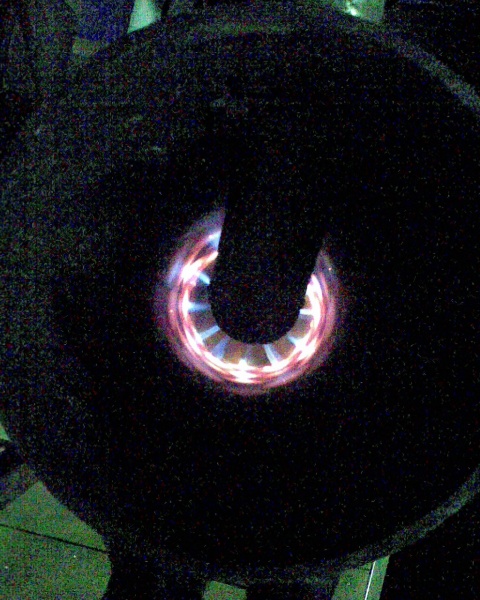

  3. abrazive
    abrazive Постоянный участник
    10 окт 2010
    Белгород

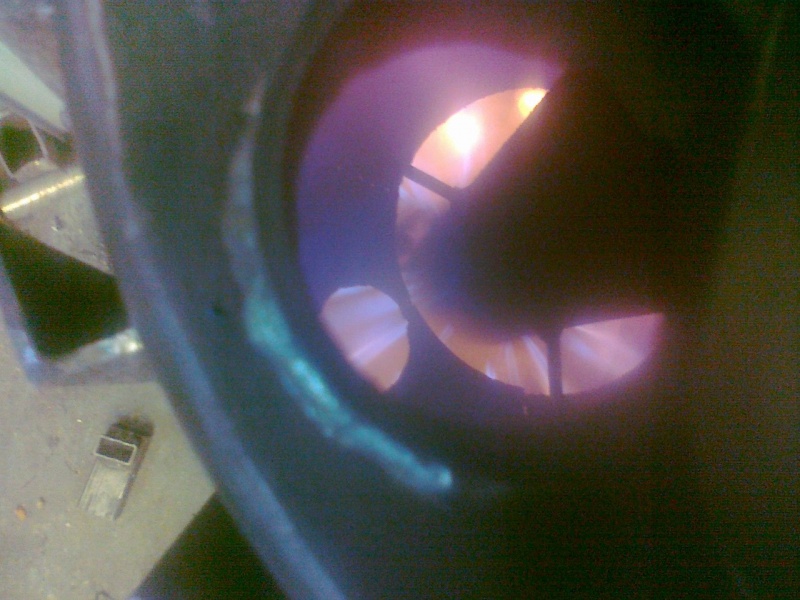

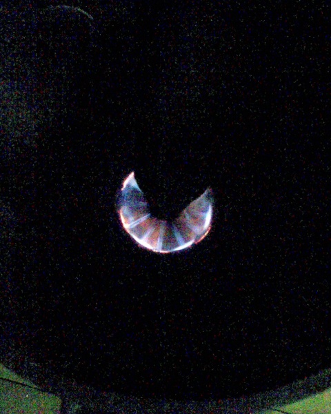

    горение в моей печи

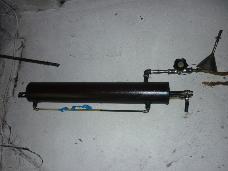

  4. nail02
    8 фев 2012
    А вообще всем доброго вечера с проблемой я разобрался !!!!!!!!!!!!!!!!:yahoo::yahoo::yahoo:
    Душа поет, и сердце весело стучит !:good: Печь работает и больше ни грамма не дымит !!!!!!!!!!:blum2:

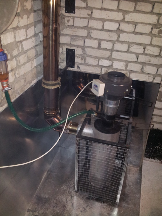

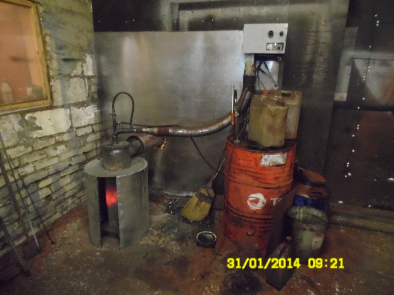

  5. KPD
    KPD Постоянный участник
    12 дек 2013
    64

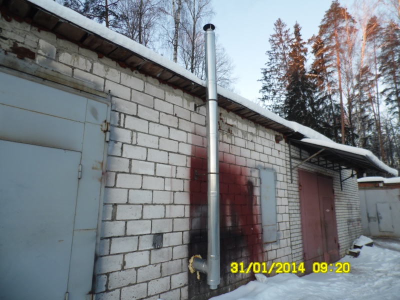

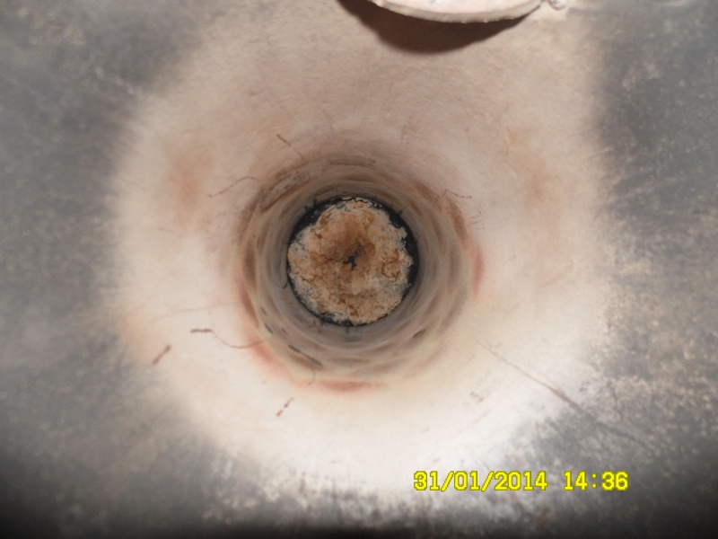

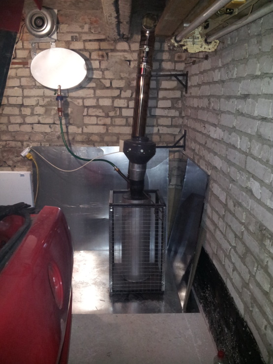

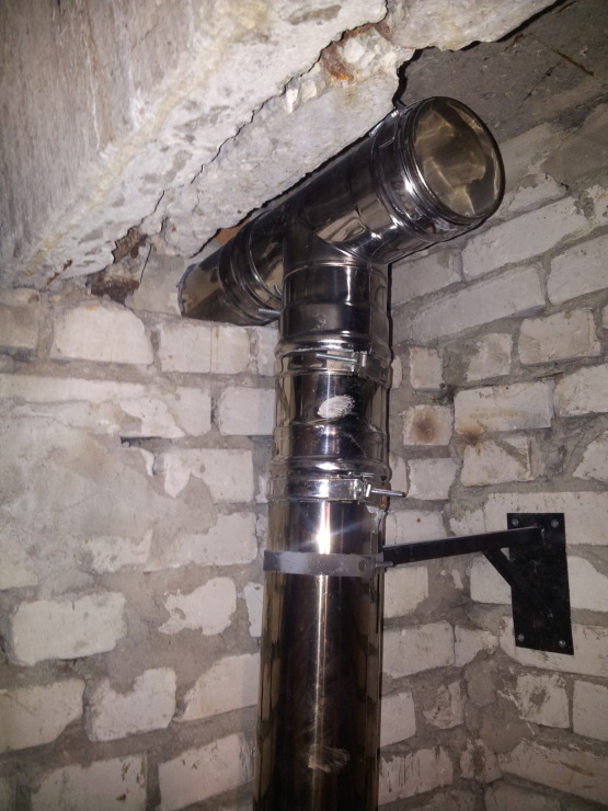

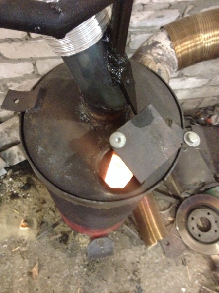

    Недавно приобрёл печь на отработанном масле.
    Никак не могу заставить ёе нормально работать.
    Дабы было понимание что за печь вот фото
    Печь закрытого типа, с принудительным наддувом воздуха.
    Покупал именно эту потому что видел её в работе в одном сервисе и всё понравилось.
    Установил у себя в гараже и начались проблемы.
    Первое что больше всего напрягает это то что при работе печи в гараже стоить вонь горелого масла, явного никакого дымления из печи не видно, но запах есть.
    Не понимаю как правильно отрегулировать подачу топлива получается либо она не греет нифига, либо там такое пламя что она начинает дико гудеть и огонь фигачит через смотровое окно.

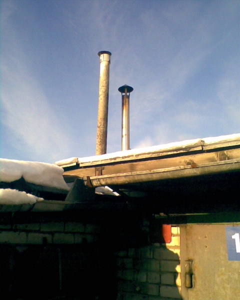

    Грешу что дымоход даёт слабую тягу. Не знаю так ли это. Внутреннюю часть дымохода видно на фото, далее идёт труба 0,5 метра в стену и снаружи 2 метра вверх с ветрозащищённым зонтиком. Когда собрал дымоход проверял - тяга есть, листочек засасывает в трубу. У знакомых у которых простые печи, без наддува дымоход ещё короче и всё работает без проблем.

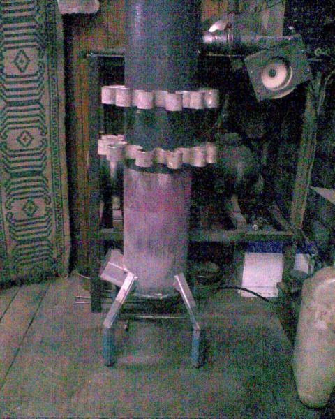

  6. арман
    арман Участник
    15 дек 2013

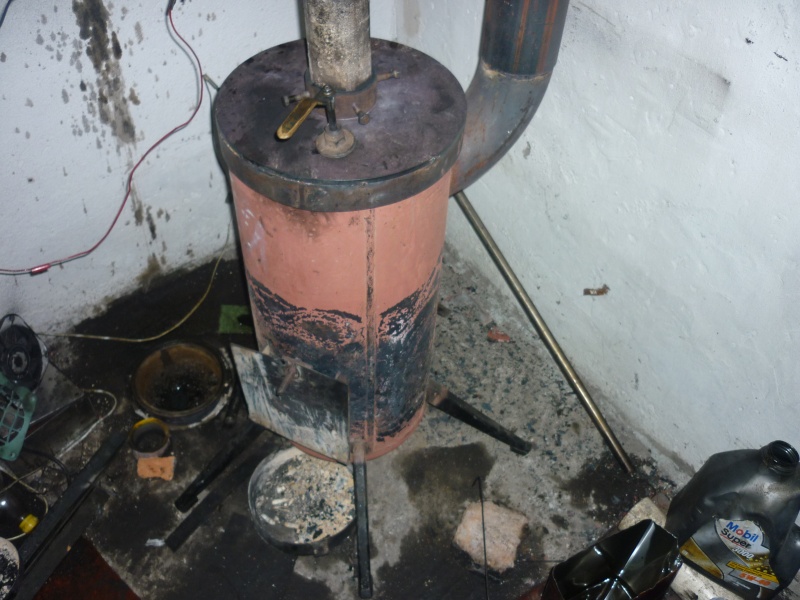

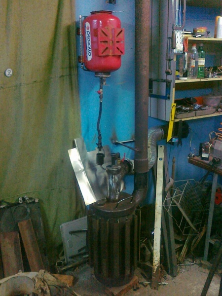

    Моя самодельная печка

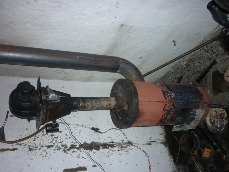

  7. abrazive
    10 окт 2010
    Белгород

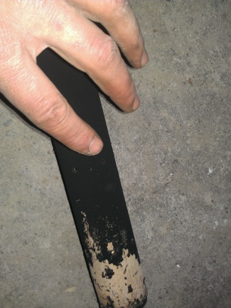

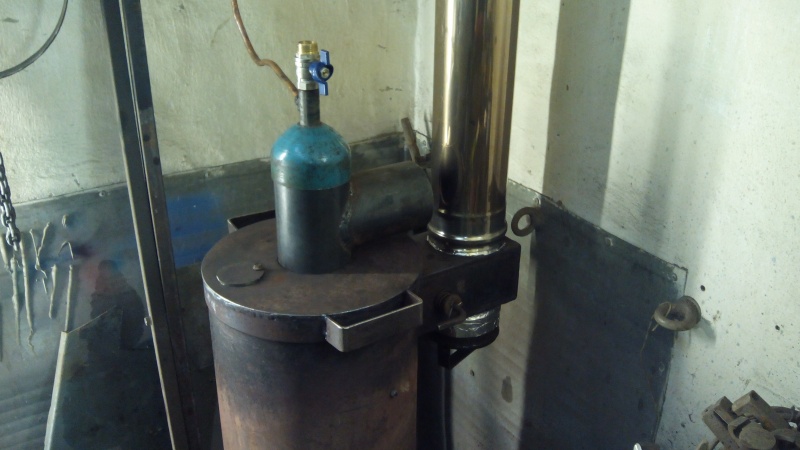

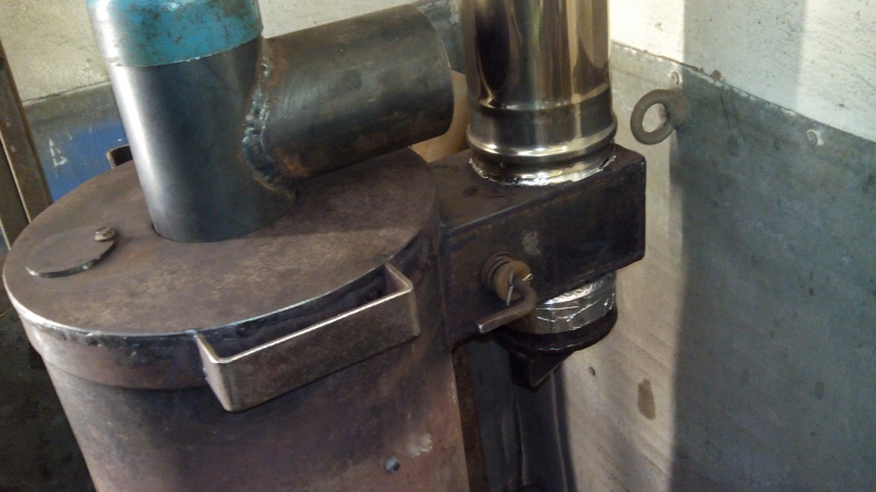

    общий вид моей печи, ни как не покрашу , может это кому интересно и пригодится. внутренности ранее выкладывал.

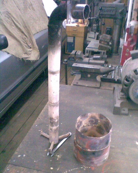

  8. bazele

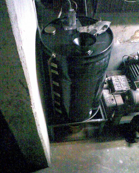

    Вот решил показать свой третий вариант печки, извиняюсь за качество, фоткал с мобильника, древнего.
    Общий вид.
    Idubovitski нравится это.

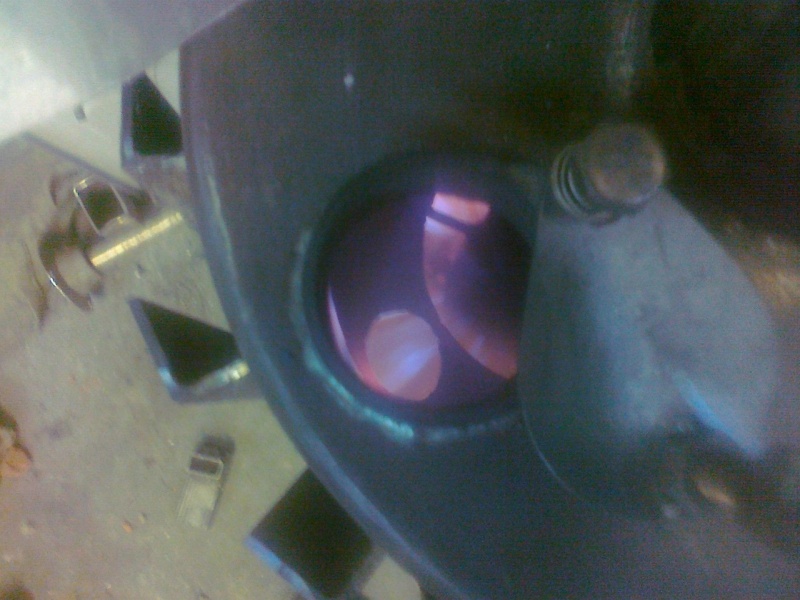

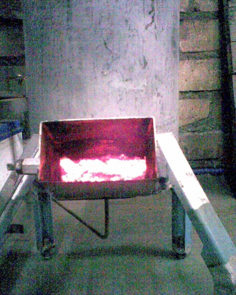

  9. bazele
    Розжиг, не переодиваясь.
  10. bazele
    Дожиг, и остаток после дня работы.
    Alexander и KIRIl нравится это.

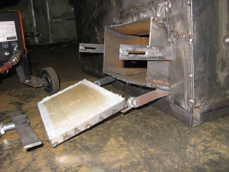

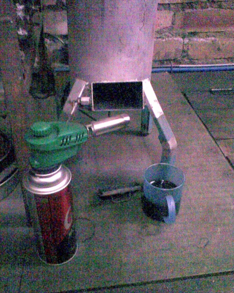

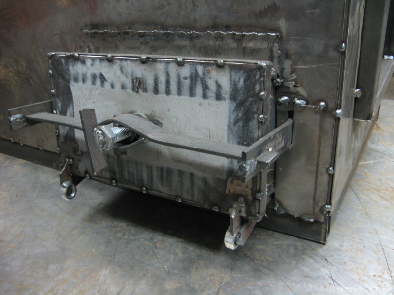

  11. nail02
    8 фев 2012

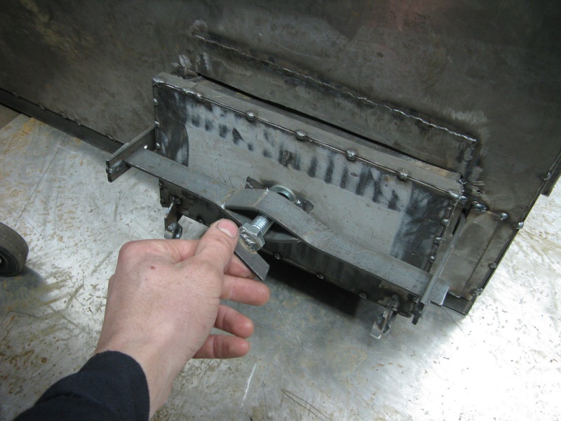

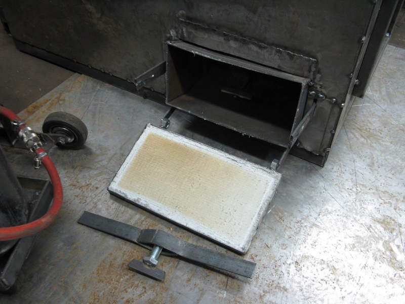

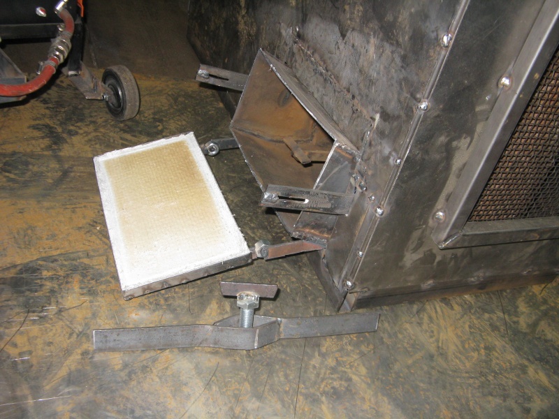

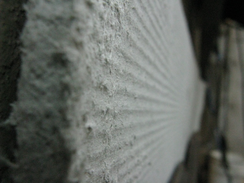

    Лючек, переработал конструкцию, вот фотки, может кому интересно будет. Эта конструкция не сложная и имеет хорошую герметичность.
    И шарниры нижние надо приваривать в последнюю очередь, после того как затворная планка будет хорошо затянута.
    Обрамление из полосок тонкого металла. Вырезанный асбестовый лист по размеру хорошо держится в обрамлении.

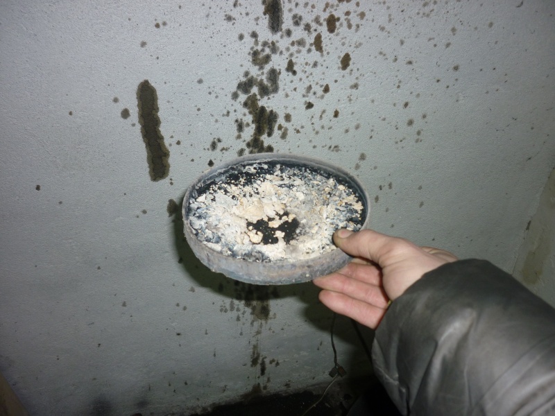

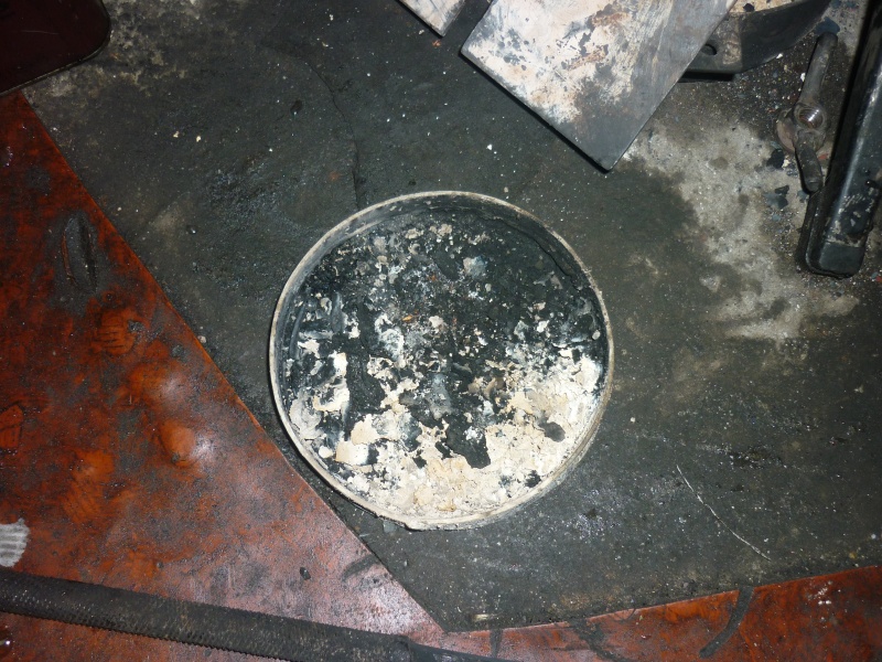

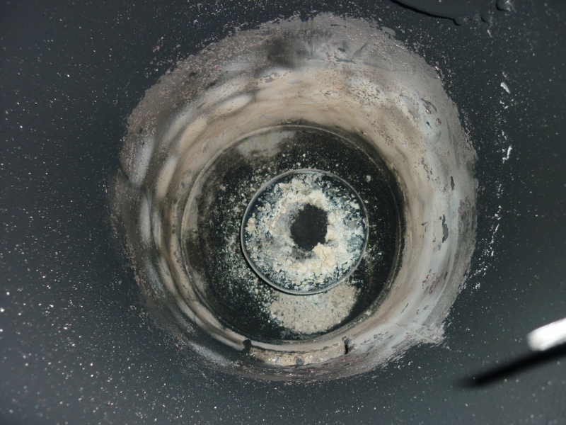

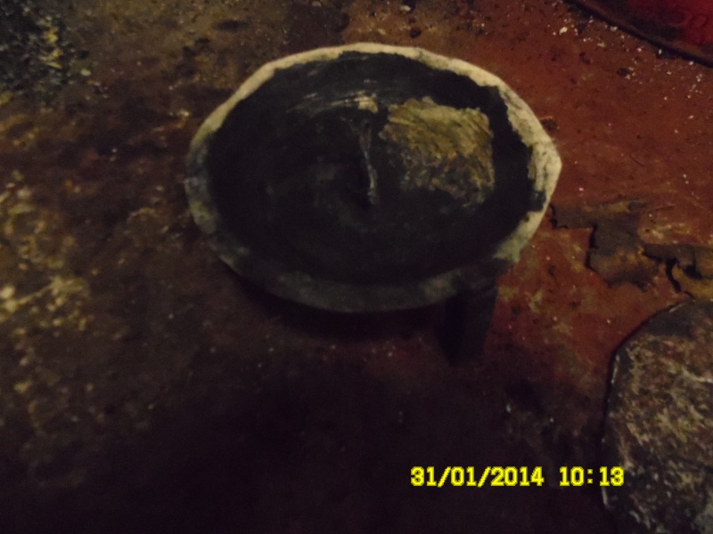

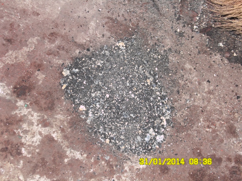

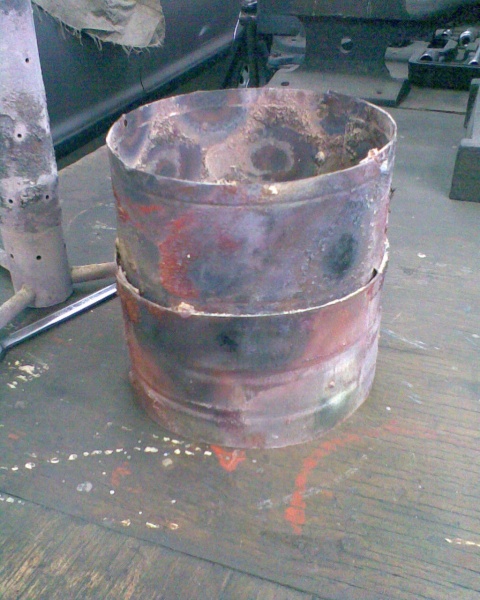

  12. bazele

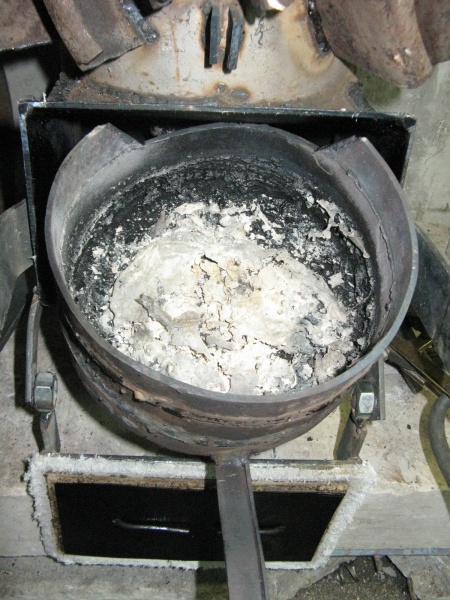

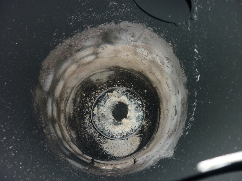

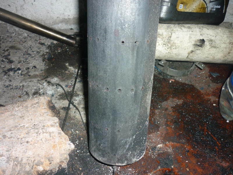

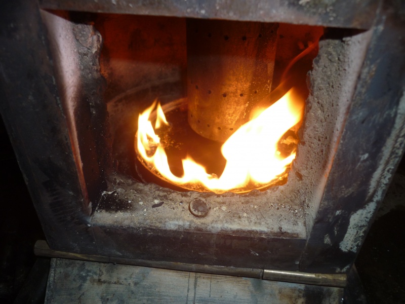

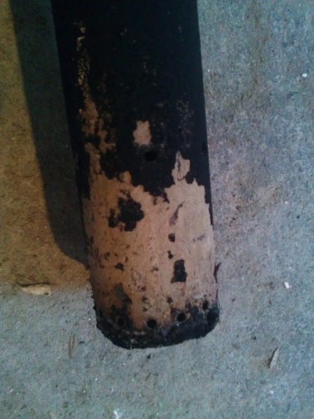

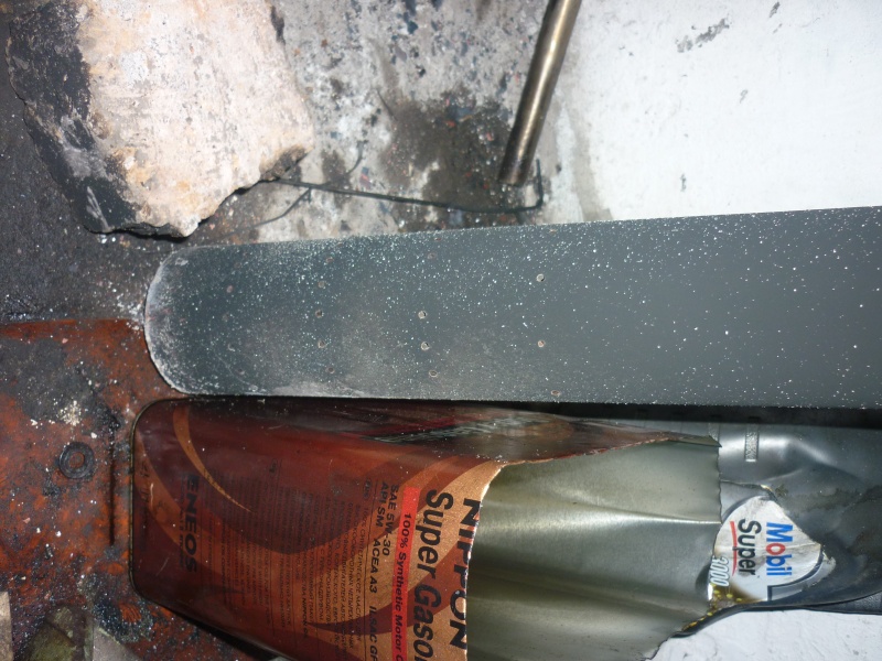

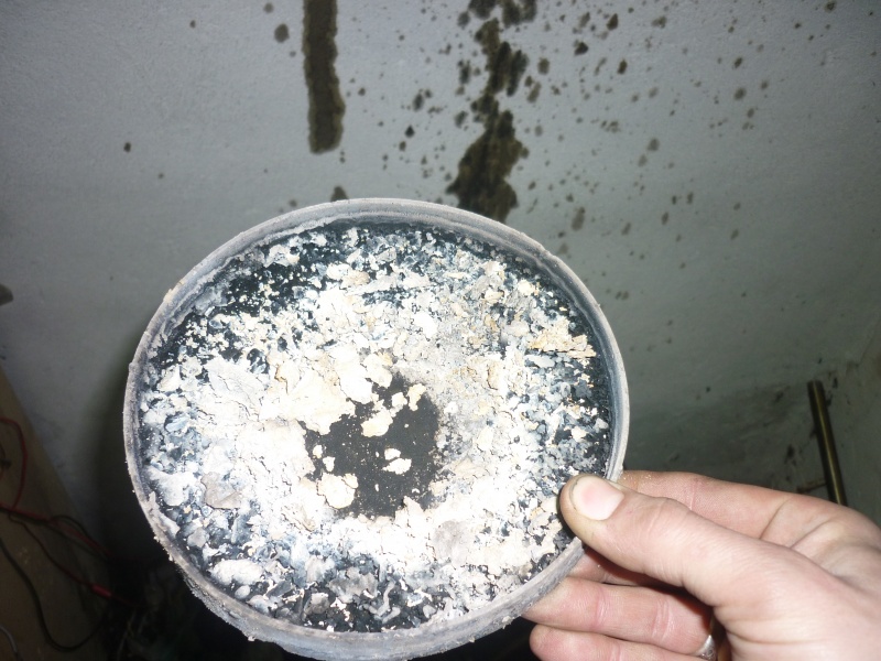

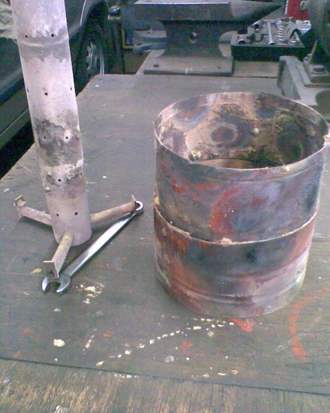

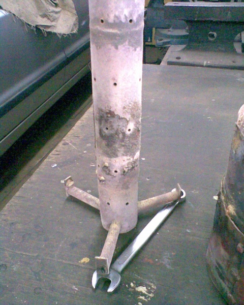

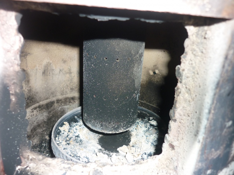

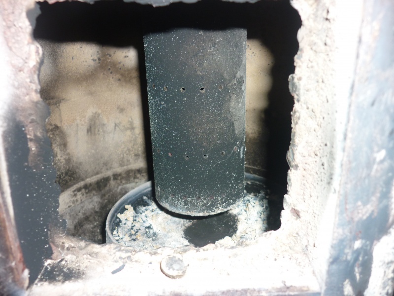

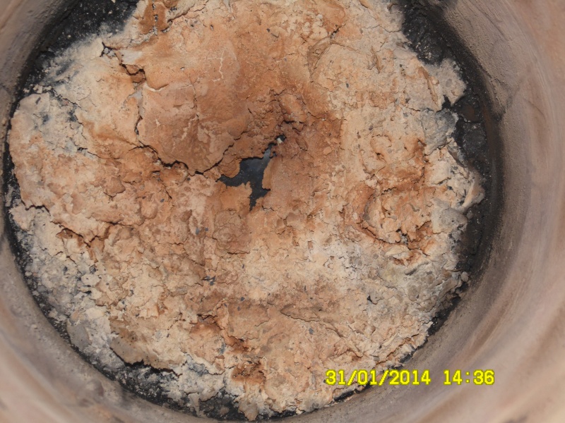

    С сентября не разбирал печку, сегодня разобрал и был приятно удивлен.
    Сфоткал сразу доставши из печьки, не обметая щеткой. Сгорело в ней за это время не полных 300 литров.
    Вот кому интересно и Всех с наступающим годом!

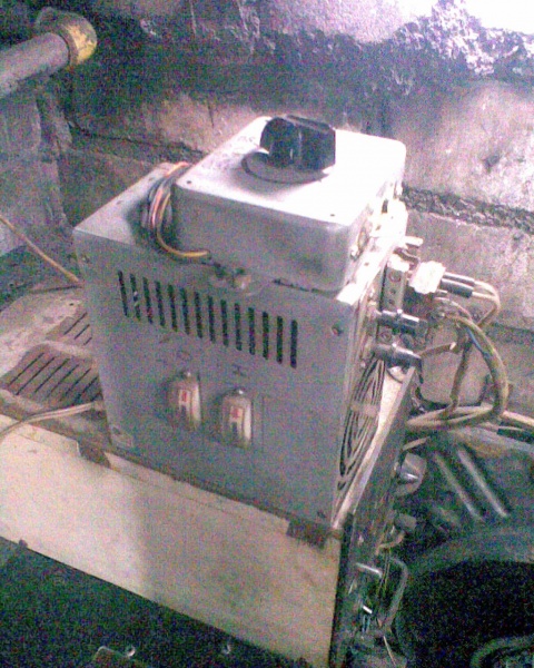

  13. Sergey965
    Sergey965 Постоянный участник
    9 дек 2013

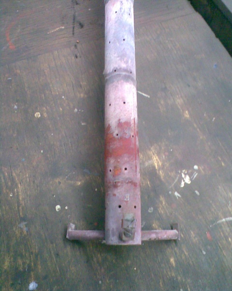

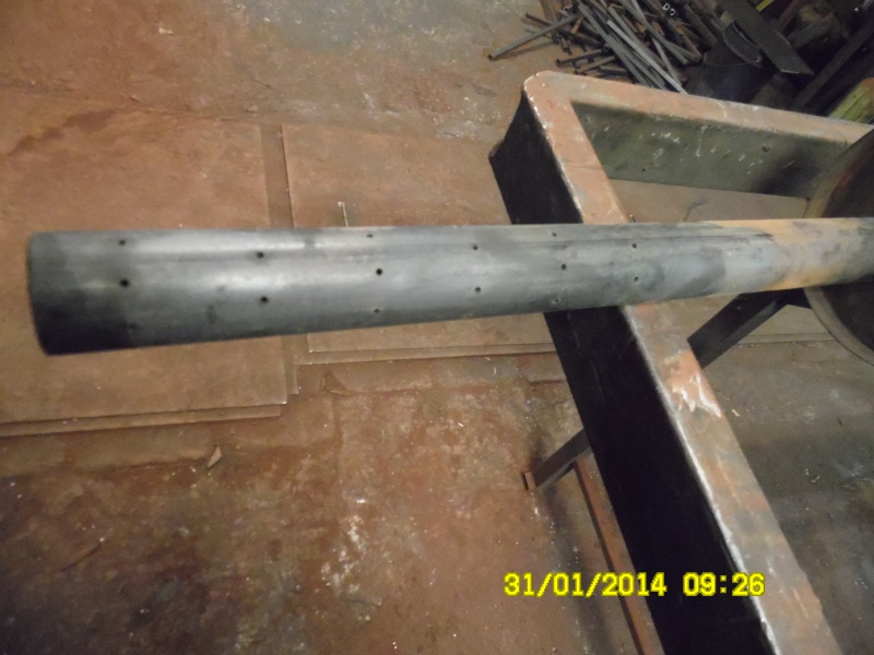

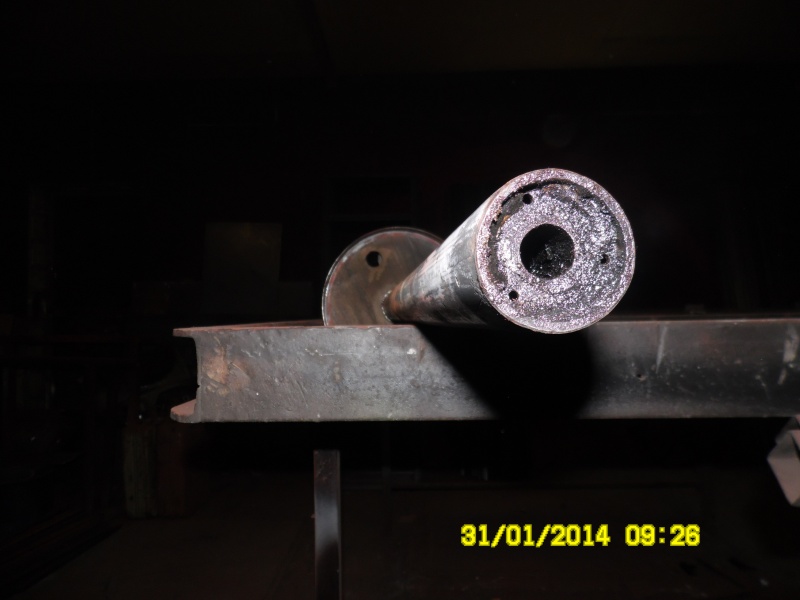

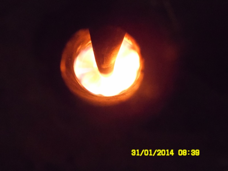

    Сегодня доделал и запустил свою печку) Ура! она заработала с первого раза, но требует некоторой регулировки. Спалил 4 литра отработки - сгорает без копоти и сажи. Температуры в испарительной камере не хватает(дожигатель высоковато стоит примерно 70мм от дна тарелки) и часть отверстий надо заглушить. Расход примерно 1л в час. Конфигурация получилась такой - баллон 50л., дожигатель ф89, дырки в нем не считал, подача масла верхняя внутри дожигателя, торец маслоподающей трубки утоплен внутрь, на торце дожигателя 3 отверстия ф3мм. Тарелку делал сам из 3мм стали, высота бортика 50мм, дно усилено диском от циркулярки))) В планах поставить разделительный диск. Смотровой окошко сделал из той же ф89 трубы. Горит без дыма и запаха, на режим выходит за 5-7минут. Если маслица прилично бухнуть, то начинает не сильно коптить и внутри балоона начинается преисподняя. Работает устойчиво без срывов пламени, уровня масла во время работы в тарелке нет совсем. После 20 минут работы стенки баллона стали бледно красного цвета. Наддув - улитка 2108.
    Делал по чертежу Бэндэра) Спасибо всем откликнувшимся на клич о помощи!) Дальше буду совершенствовать)

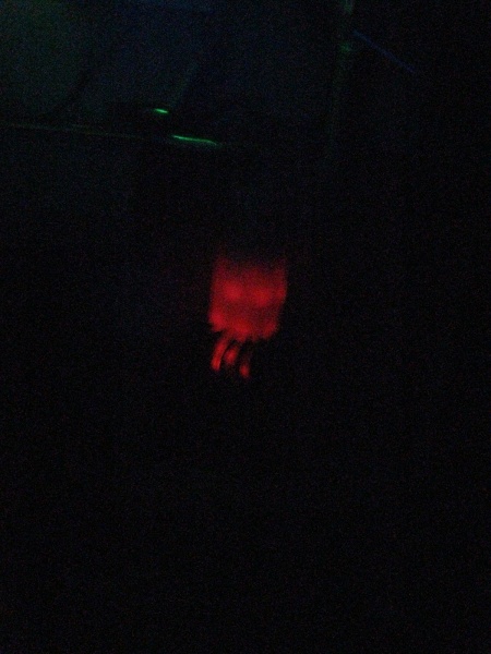

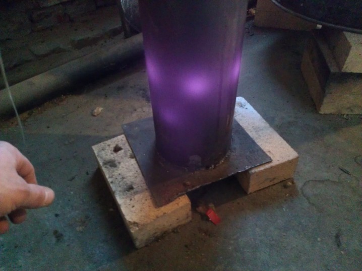

  15. bazele

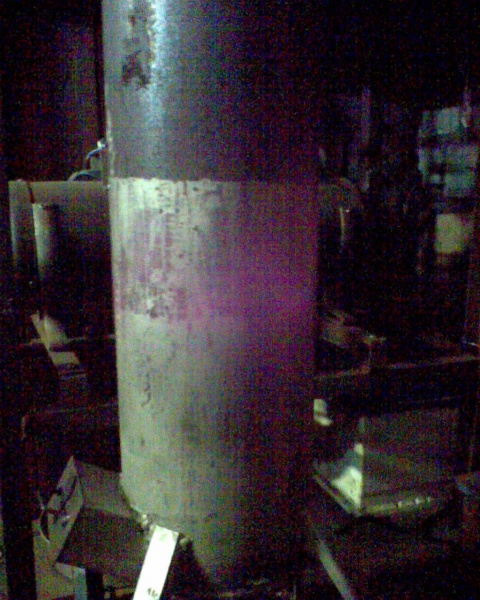

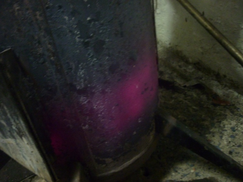

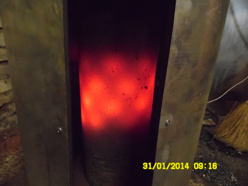

    Вот и у нас вдарили морозы, пришлось погонять печку. При расходе 0.9л явно выразилась эффективность вставки, стенка явно покраснела только выше ее. Краска вроде держит, надеюсь в этом году не прийдется отбивать окалину.
    На первом фото нагрев при включенном освещении, на втором в темноте.

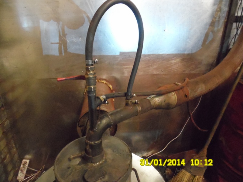

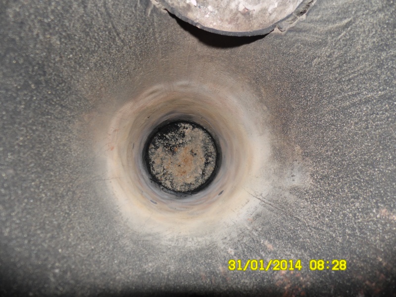

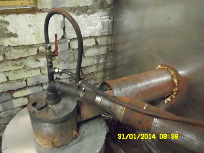

  17. master68
    master68 Постоянный участник
    9 дек 2013
    Вот фотк печи

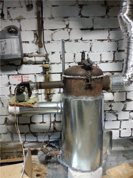

  19. britmila
    Печь в постоянной модернизации и усовершенствовании с наддувом 5.1 вольта улитка 2108 ваз.

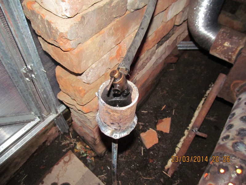

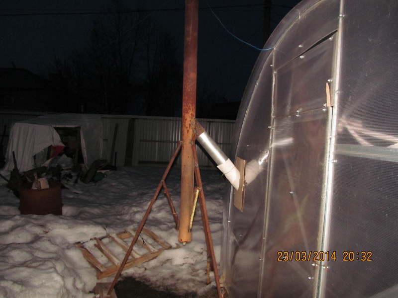

  20. comradsergey
    comradsergey Новичок
    22 мар 2014

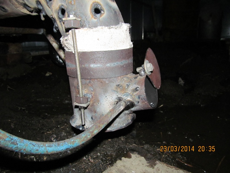

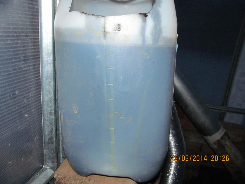

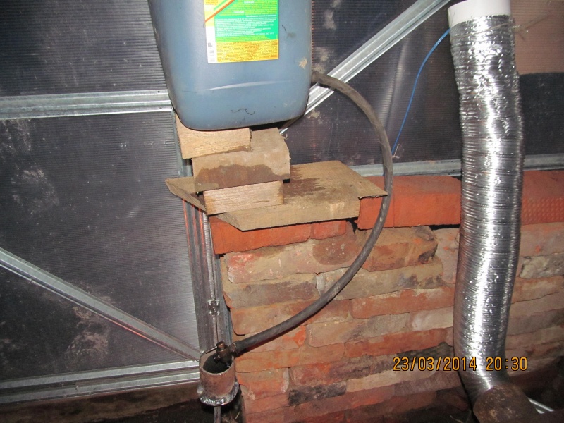

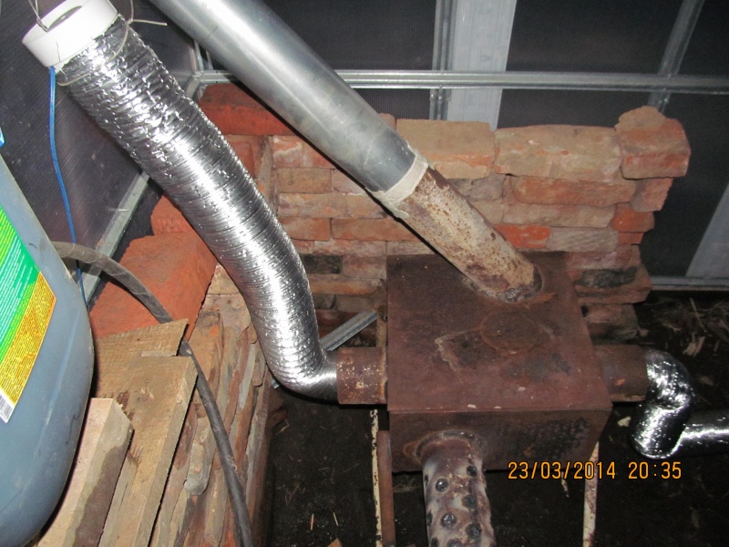

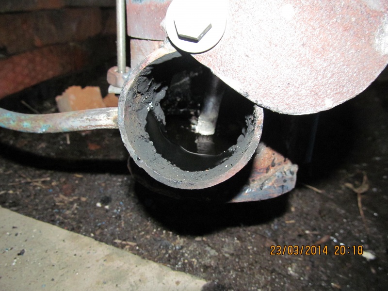

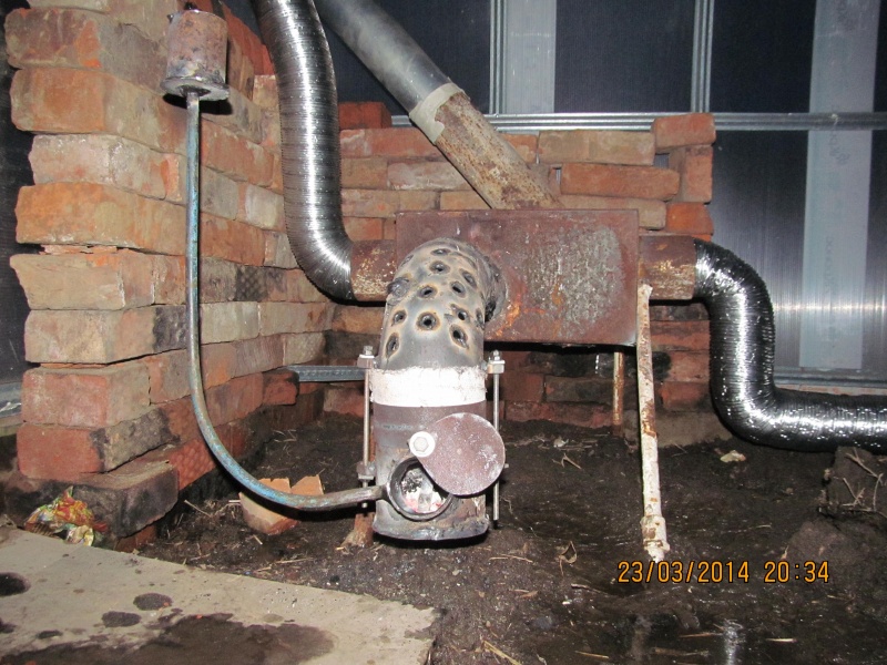

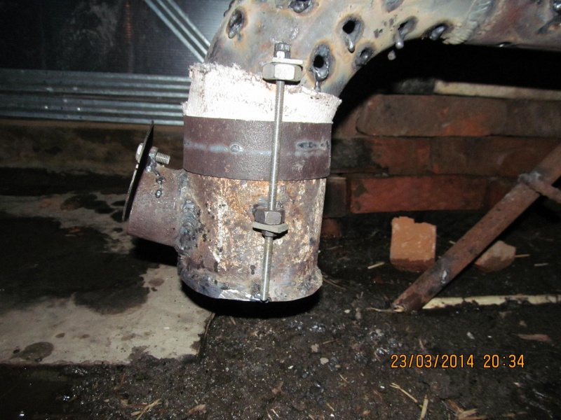

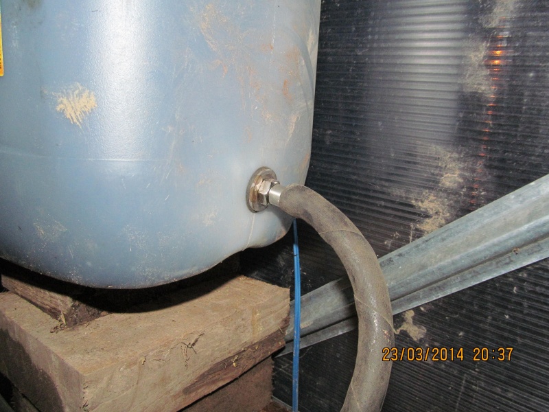

    Построил за три дня прототип печи для теплицы (обсуждали тут http://www.termoportal.ru/forum35/thread1546.html),основным желанием было,опустить отопительный прибор как можно ниже.По этому дожигатель расположился горизонтально.Желая подать масло в самую "холодную"часть печи,я решил установить трубку подачи масла за заслонкой подачи первичного воздуха,тем самым(как мне кажется)решив проблему закоксовывания(время покажет).Если будут предложения по оптимизации конструкции,скажу огромное спасибо.Сильно не ругайте,собирал в торопях.
