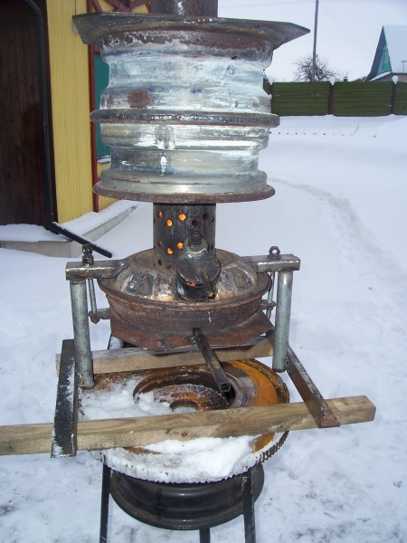

  1. 63KOT77
    1 окт 2008
    164
    80

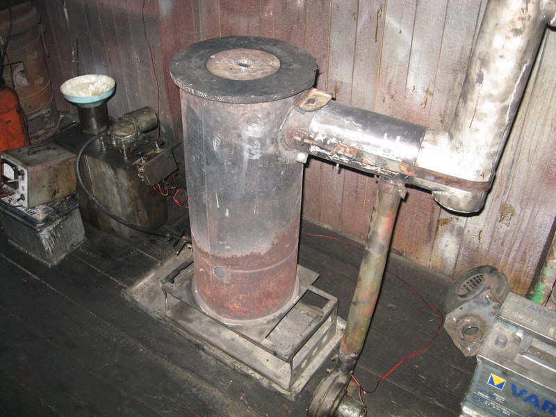

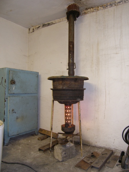

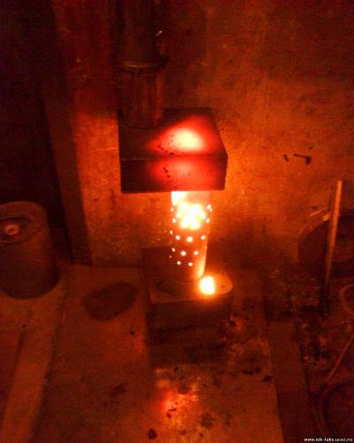

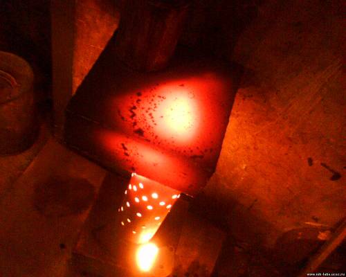

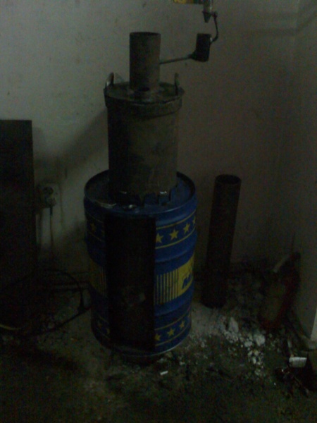

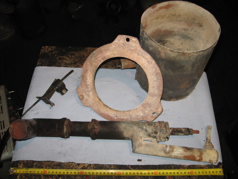

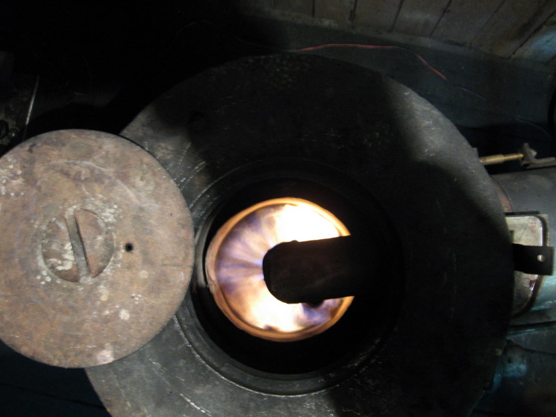

    Довел до ума печь на отработанном масле с горелкой Бабингтона.
    В планах полная автоматизация печи, включая розжиг.

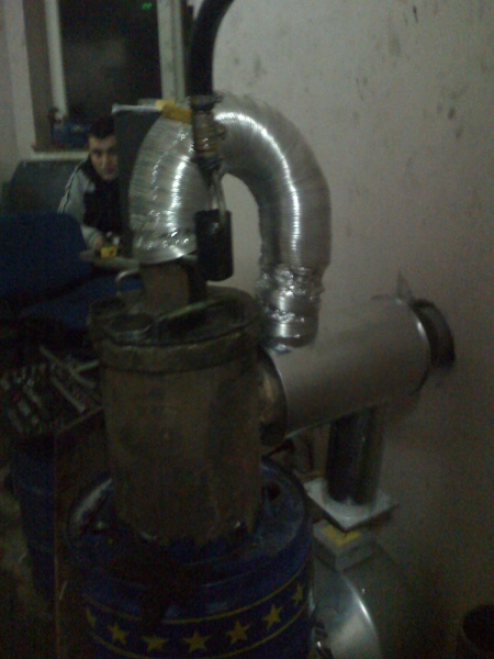

  2. maxfox
    maxfox Новичок
    29 окт 2009

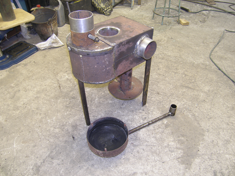

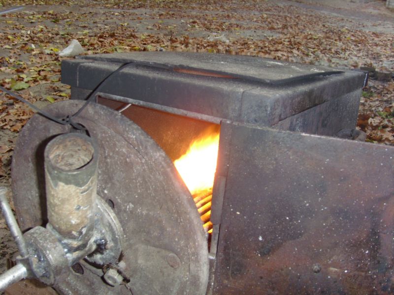

    Печь на отработанном масле с горелкой.

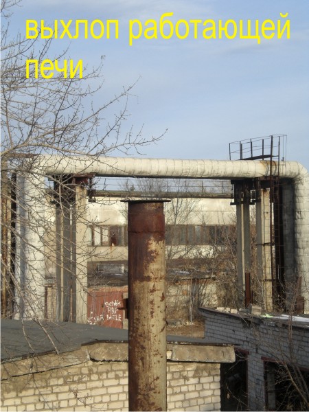

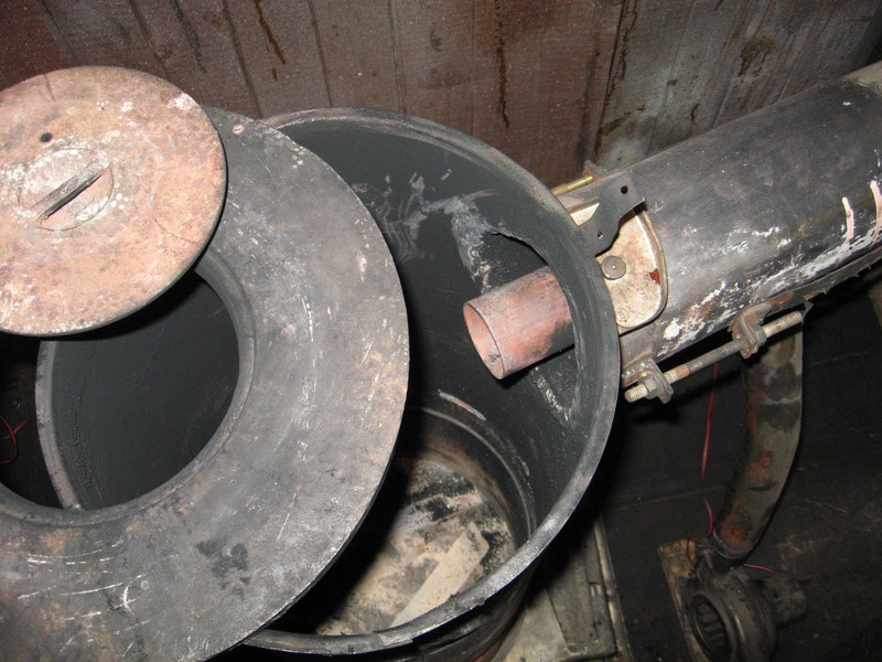

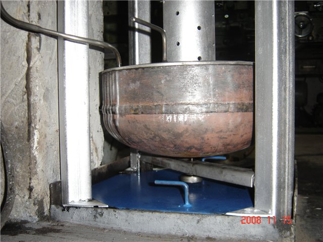

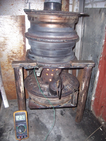

  3. remix59

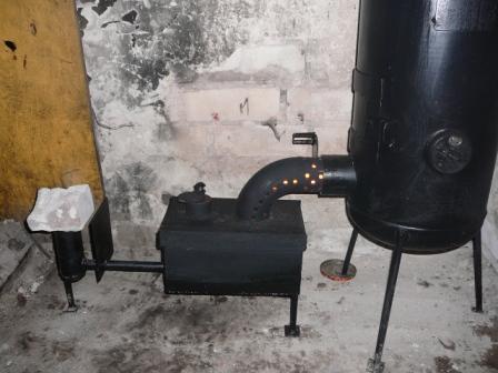

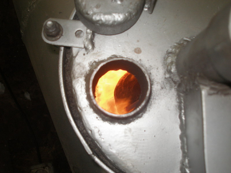

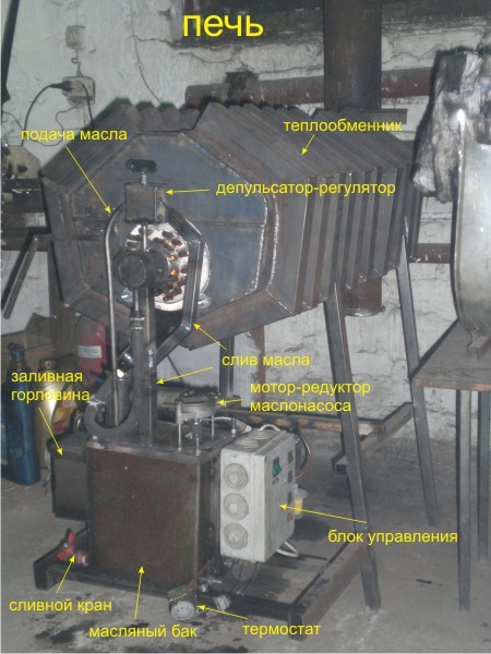

    Вот моя замечательная, элегантная "Двоечка", на фото, в действии.
      30,9 КБ

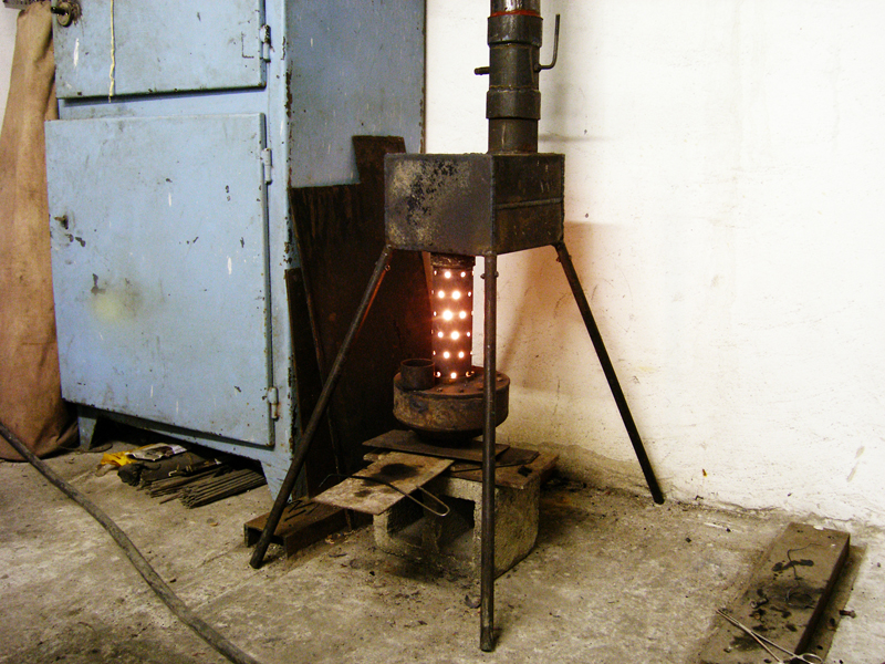

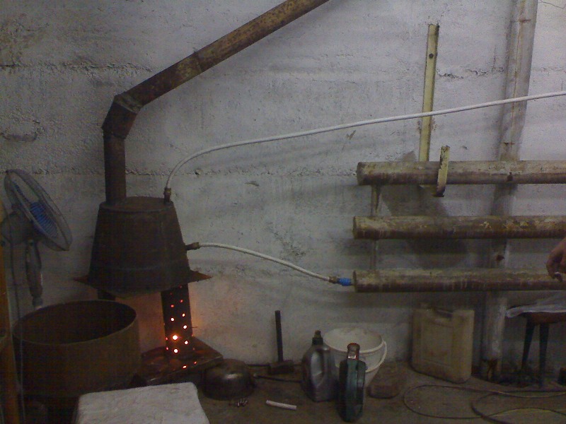

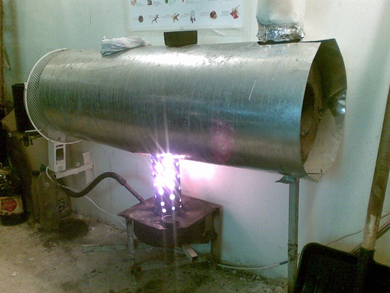

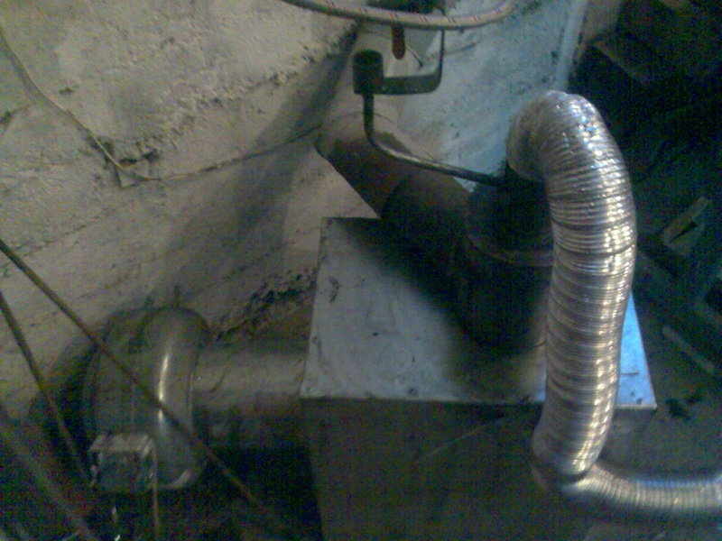

  4. Kiperzzz
    Kiperzzz Участник
    11 сен 2009
    Мурманск

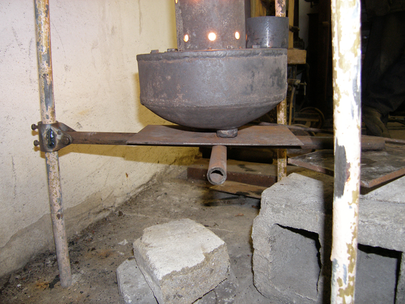

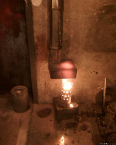

    Фото печек на отработке в работе.

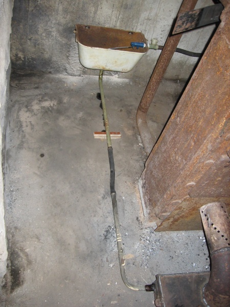

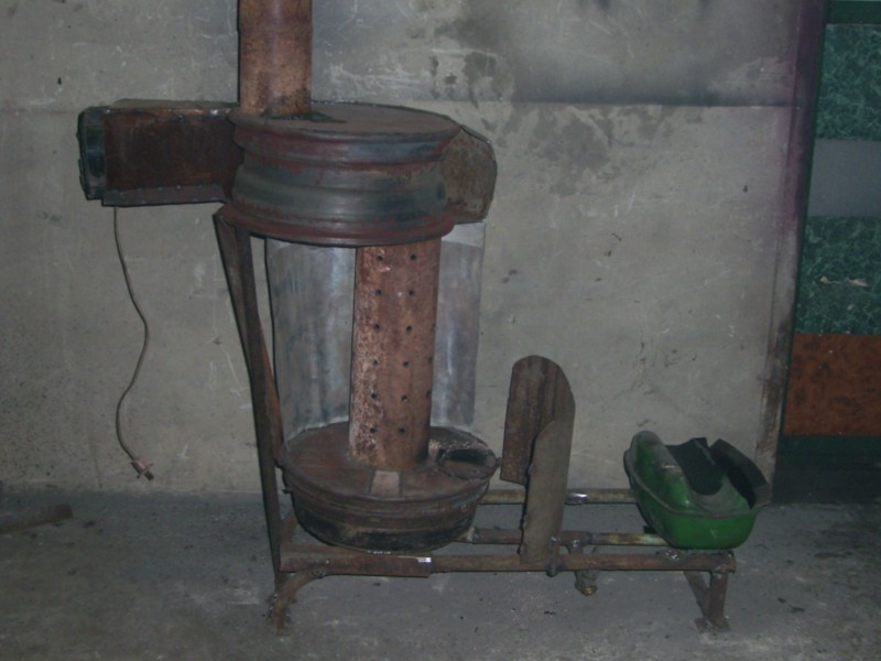

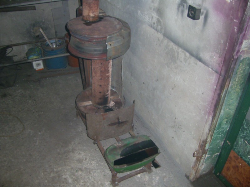

  5. greyder21
    greyder21 Постоянный участник
    1 окт 2009
    27
    Украина, Черновцы

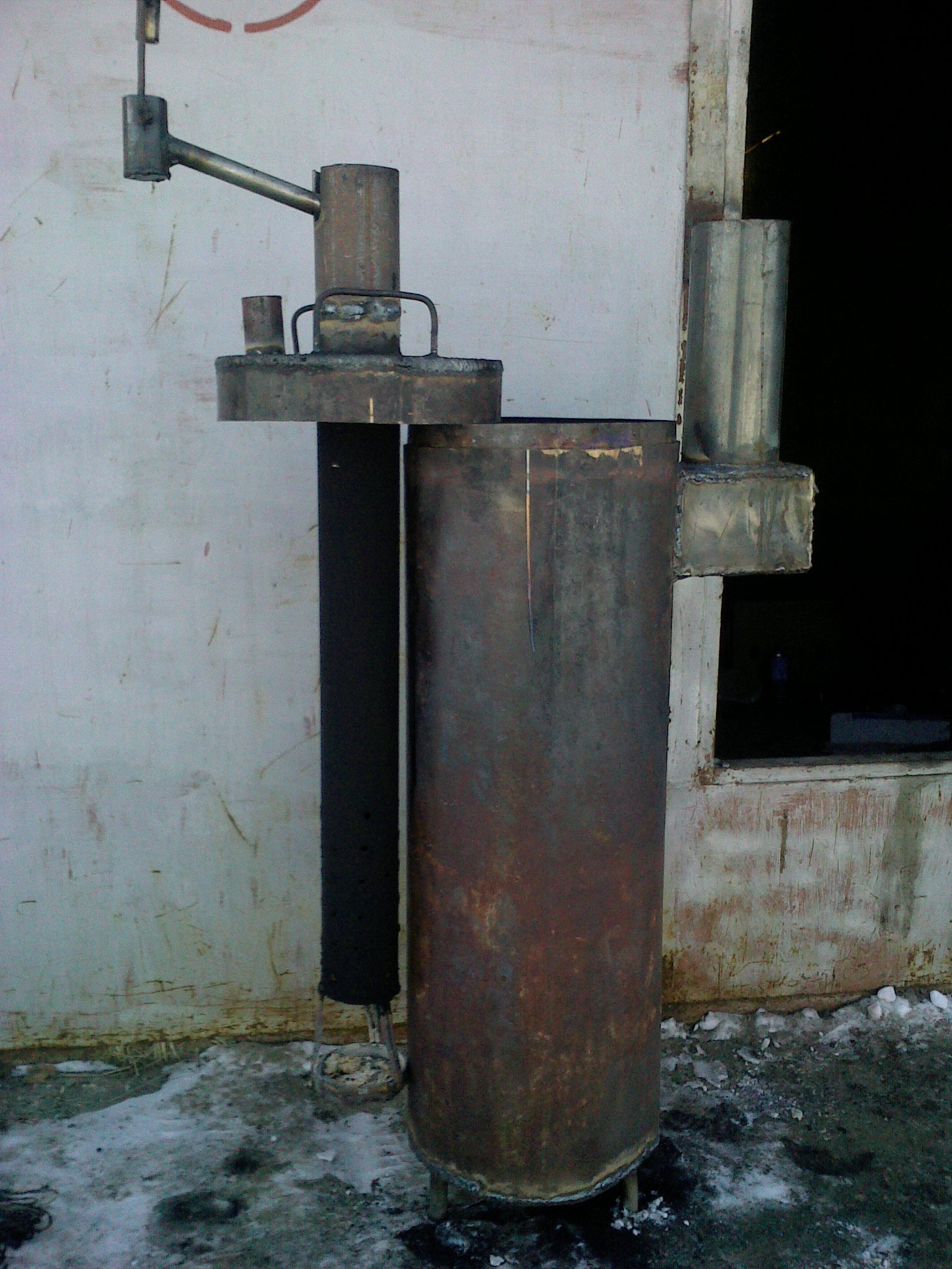

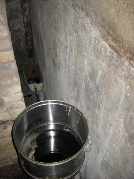

    Печку сделал раньше своими руками, а так как погода была теплая, не запускал. Подача топоплива - автопоилка. Просьба, если чего не так, подскажите, пока еще печь не заправленная. Фото привожу ниже.

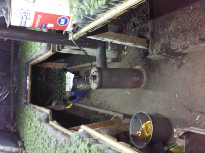

    Всем здравствуйте! Вот решил похвастаться..... На улице -16, внутри +28, материал теплицы- плёнка в один слой....

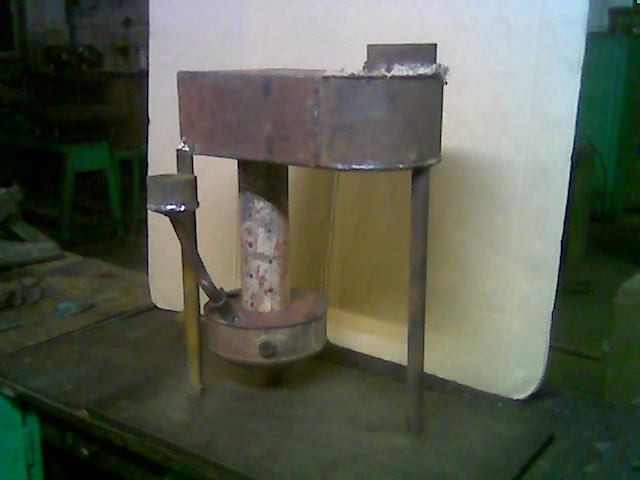

  8. дмитрий51
    дмитрий51 Новичок
    28 дек 2009
    Вот изготовил своими руками печь, работает только если открыть наполовину заслонку, пламя отрывается от отработанного масла :5: и начинает гореть где-то посредине трубы дожигателя. Размеров особо не придерживался.:-)

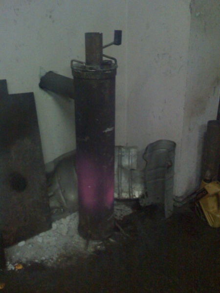

  12. zigor7
    zigor7 Новичок
    27 окт 2009
    Полоцк

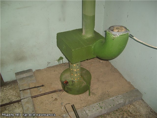

    Изобразил приставку к печи:
    коробка 200*300 h-110.
    труба 110.
    длинна после сварного шва 300.
    длинна участка с отверстиями 190
    4 ряда отверстий по 9шт. d-8.
    Наблюдаются обратные хлопки через поддувало и первые отверстия.
    Буду пробовать заваривать отверстия по диаметру и насверливать больше, но меньшего диаметра...

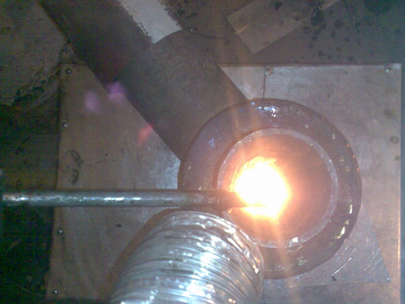

    Украина,Мариуполь

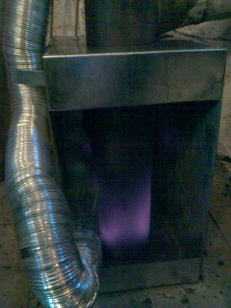

    Всем доброго времени суток! Хочу представить на ваш суд свое произведение. Корпус печи на отработанном масле из трубы 230 мм ,длиной 1 метр, выхлоп 110 мм, вход 90 мм, труба подачи масла 3/4 дюйма, на 90й трубе 5 рядов по 6 отверстий, диаметром 12 мм, просверлены в шахматном порядке через 6 см. В дне этой же трубы 3 отверстия по 4 мм, чашка 130 диаметром, толщина дна 20 мм, бурт на ней высотой 15мм, толщиной 5 мм, от дна чашки до заглушки трубы 100 мм.Дымоход высотой 7,5 метров. Остальное все видно на фото, снизу теплообменника, который надет на выхлоп стоит вентилятор. На всю эту конструкцию надета бочка из под масла 60 литровая и в нее встроен канальный вентилятор на 200, производительностью 950 куб. метров в час. Бокс, объемом 350 кубов греет "на ура". НО есть одна проблема: 90-я труба довольно быстро зарастает сажей, особенно со стороны дымохода и много шлака скапливается на тарелке. Пламя далеко не синее, чадит немного из дымохода. Фото прилагаю.

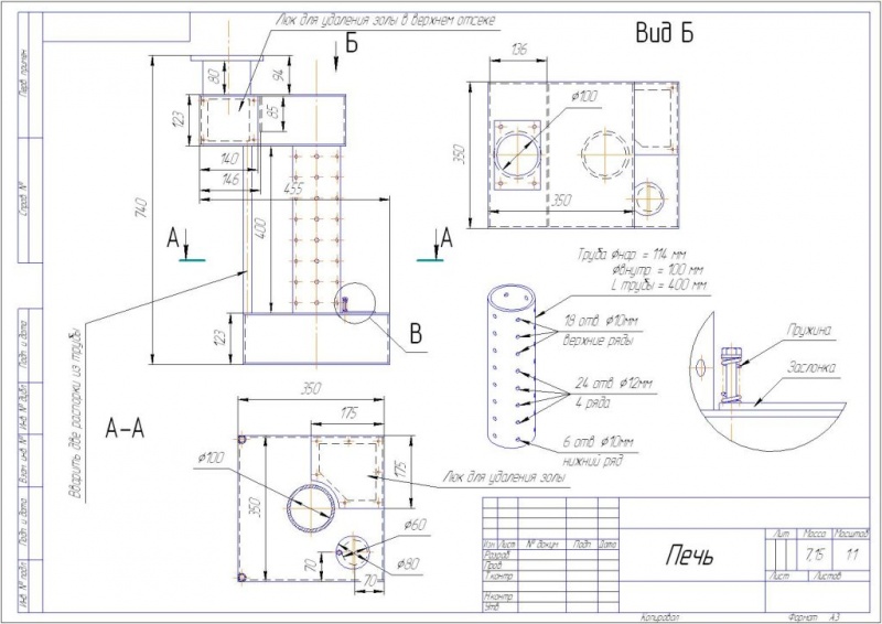

  14. wl36
    wl36 Участник
    30 янв 2010
    Фото печки из газового баллона одного рукодельники
      115,1 КБ
      559
      97,9 КБ
      675

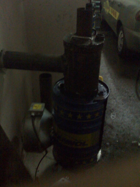

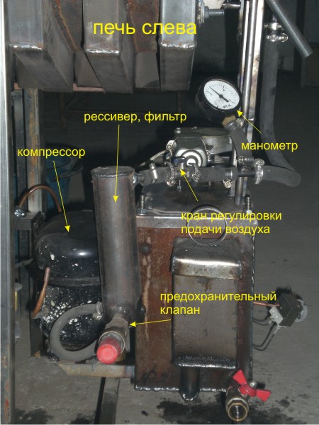

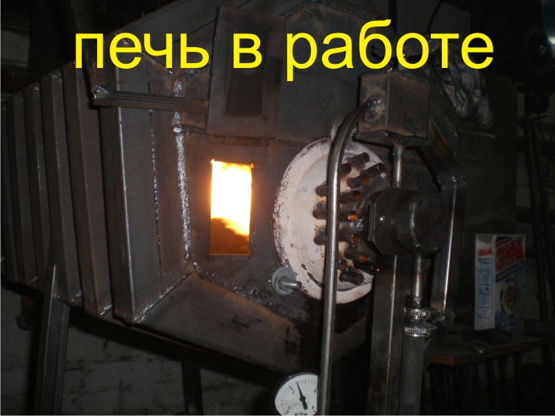

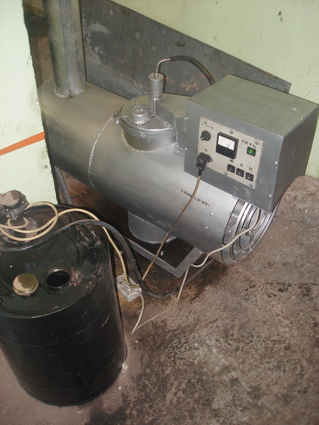

  17. F88888
    F88888 Эксперт форума
    23 янв 2009

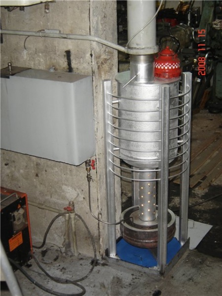

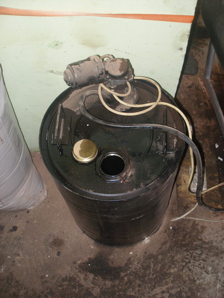

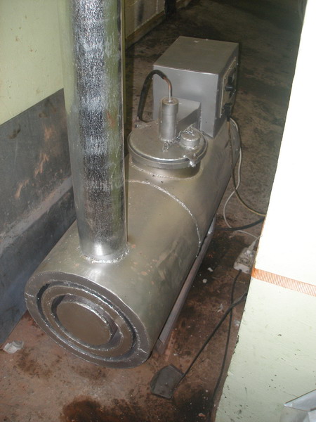

    Добрый день, уважаемые!!!

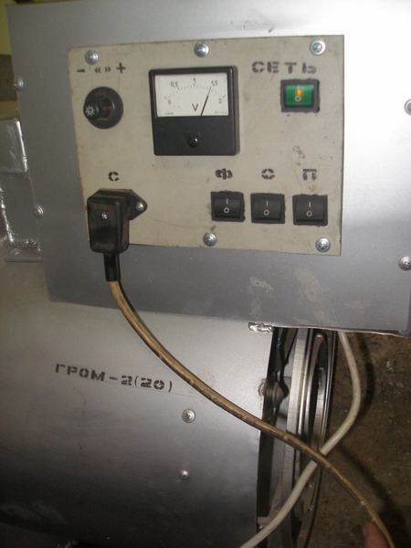

    Взяв за основу конструкцию тепловой пушки, описанной тут http://www.termoportal.ru/single/5102-post358.html был изготовлен образец с более «вылизанной» компоновкой, c изменённой горелкой, регулировкой подачи масла, выносным маслонасосом, устанавливаемым на любую ёмкость, индикацией расхода масла, пультом управления с клавишами включения электромоторов.
    Пушка получила имя собственное «ГРОМ-2», тк её предшественницу с установленным на неё вентилятором на 3000 об/мин по другому назвать было сложно. :rofl:
    Теперь подробнее:
    Номинальная тепловая мощность 13-20 кВт
    Номинальный расход 1,4-2 л/час
    Системы подачи топлива – маслонасос с приводом от автомобильных дворников ВАЗ (установлен на бочку 50 л.)
    Вентилятор наддува - от печки ВАЗ 2108 слегка придушенный резистором
    Вентилятор обдува - 40 Вт 12В, 1500 об/мин диам. 350 мм (его почти не слышно)
    Температура горячего воздуха на выходе при +15 в помещении - 70-140 С
    В качестве индикатора установлен вольтметр до 2В параллельно двигателю маслонасоса, к которому подобрано сопротивление, при котором 1Вольт эквивалентен подаче в 1 литр/час.
    Клавиши включения, вольтметр, регулятор подачи масла вынесены на панель
    Блок питания, резисторы, вентилятор наддува установлены в ящике на пушке
    Моторчик маслонасоса подключается проводом через разъём на панели
    Горелка съёмная (является частью крышки), зольника нет - очистка от шлака через верхнюю крышку
    Дымовые газы также делают три хода по теплообменникам от центрального к внешнему
    Выходит на режим приблизительно за 3-4 минуты, после чего включается вентилятор обдува.
    Обозначения на панели:
    «-» «+» - регулятор подачи масла
    «Сеть» - включение блока питания
    «Ф» «С» «П» - включение/выключение форсунки, станции (маслостанции), продува
    Разъём «С» - подключение маслонасоса.
    Пушку установили в автосервисе площадью 75 кв. м. (помещение не утеплено) между ворот на полевые испытания, через 2 часа работы было отключено имеющееся в сервисе отопление, слесаря начали снимать свитера.
    Через недельку выясним, сколько можно эту пушку не чистить и прочие вопросы эксплуатации.
    Фото прилагаю, видео – в разделе форума «видео своими руками».

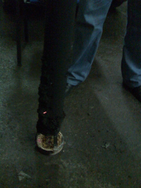

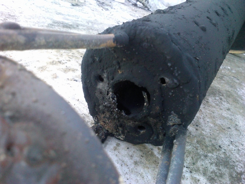

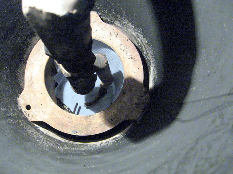

  20. Region21
    Region21 Постоянный участник
    5 янв 2010
    94
    36
    Чебоксары

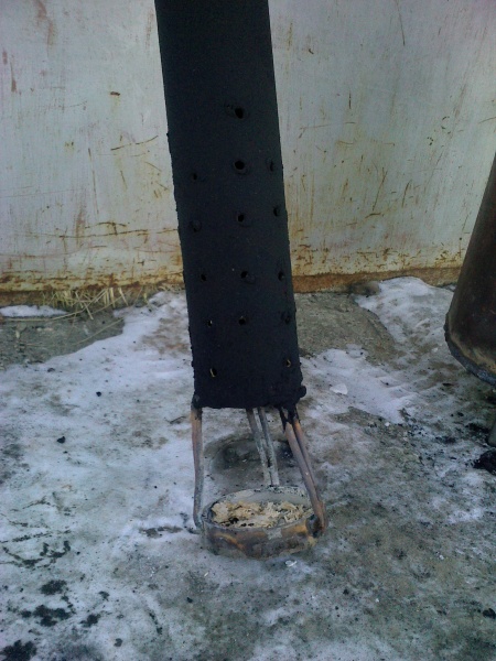

    Фото после испытаний.
    Как видно на последнем фото подающая труба заварена и сделаны 3 отверстия в заглушке.
