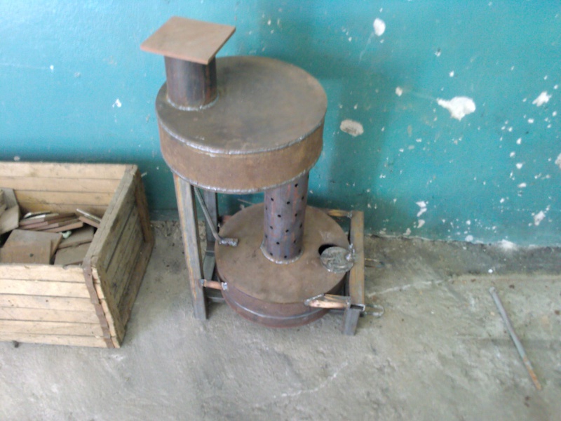

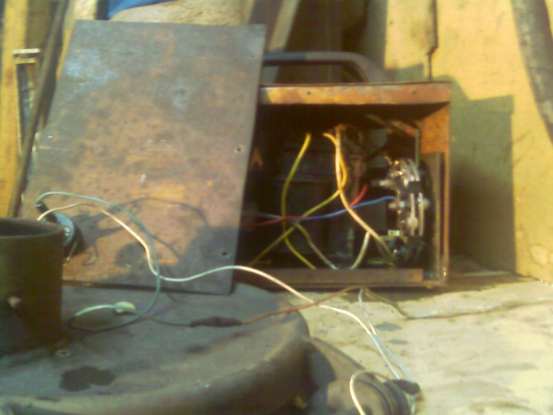

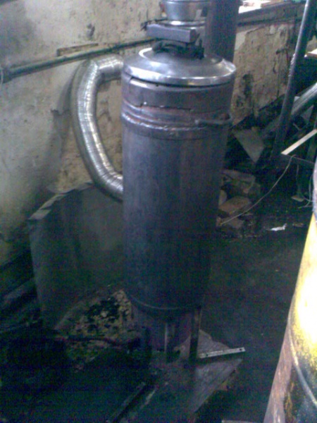

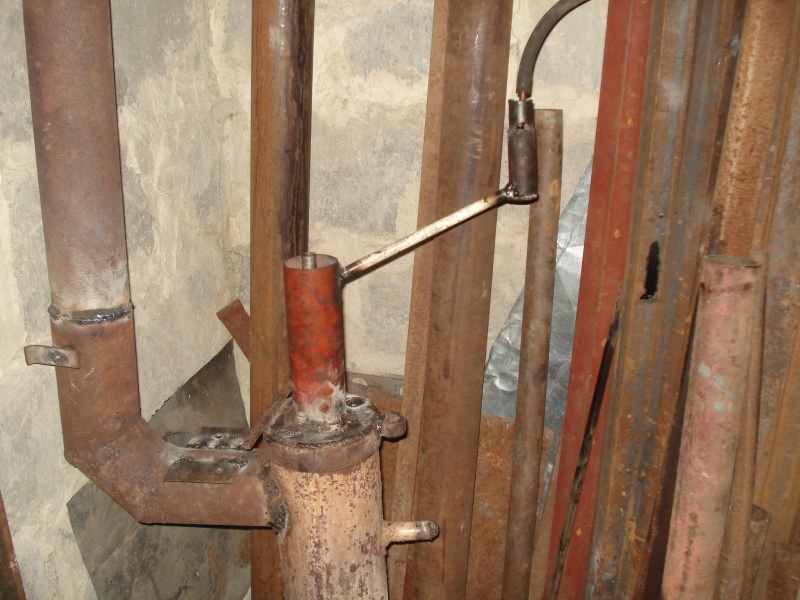

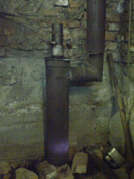

  1. Бэндэр

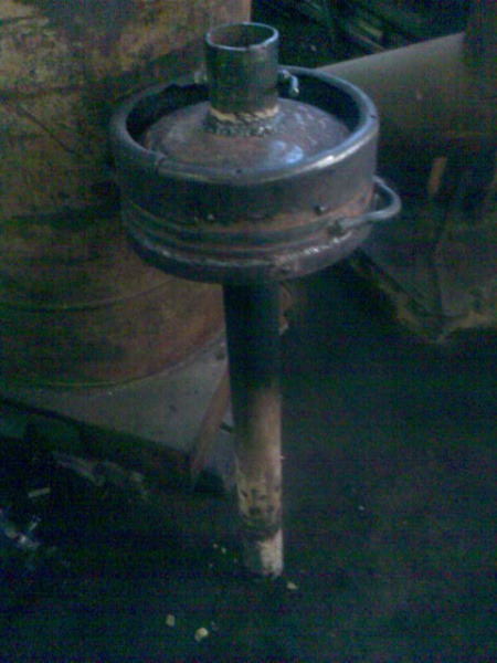

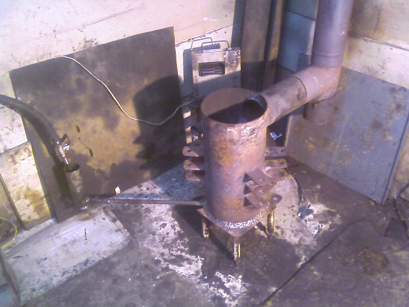

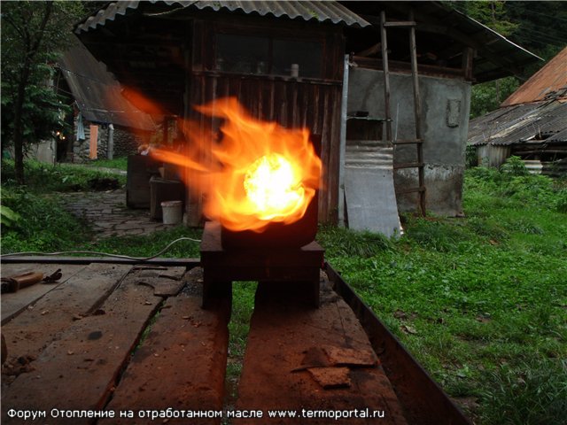

    Прошли первые испытания моей самоделки:victory:
    Печь без вентилятора работать отказалась, в принципе от такого дымохода большего я и не ожидал. Поразил выхлоп печи- просто горячий воздух, нет и намека на дымку :5:. Разогреть печь на отработке до красна что-то тоже никак (может мешает ветер и окружающая среда -15 градусов):mdaaa:. Горение ровное, пламя в основном синее, но бывает и красные языки проскакивают. Фото прилагаю.

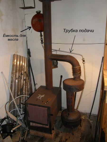

  2. Андрей111
    Андрей111 Постоянный участник
    4 фев 2009
    Нижний Новгород

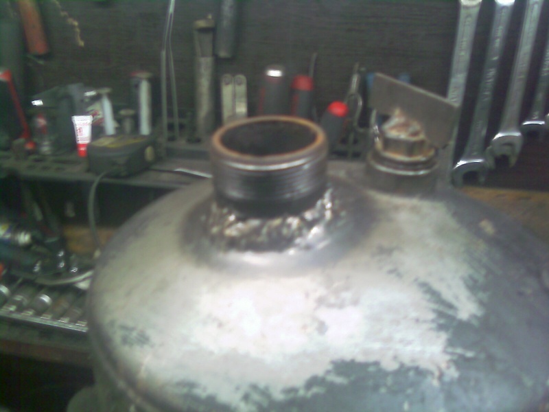

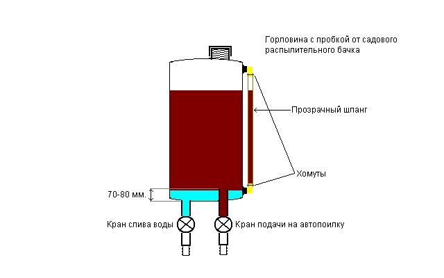

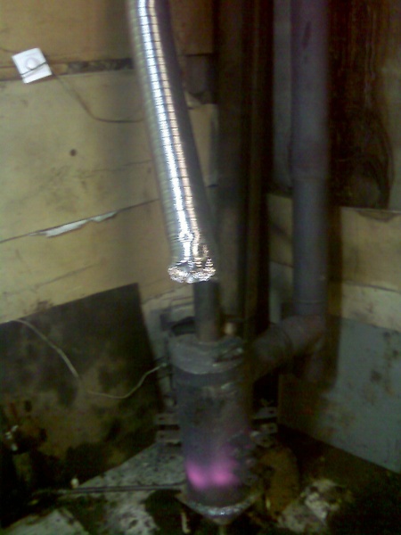

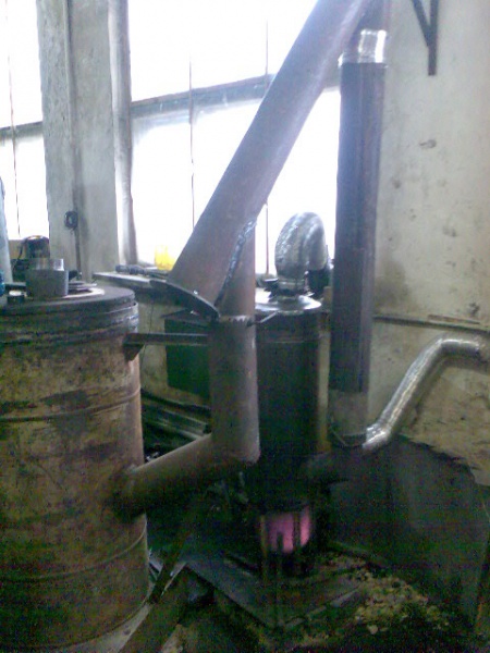

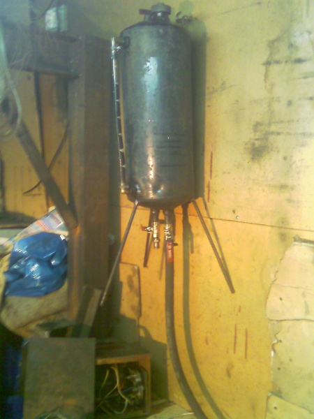

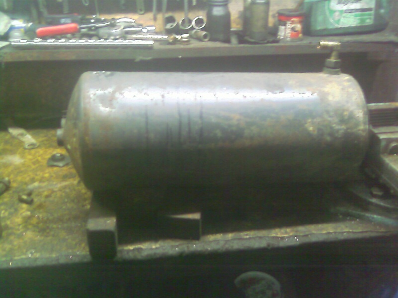

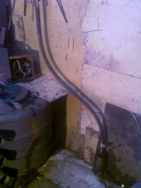

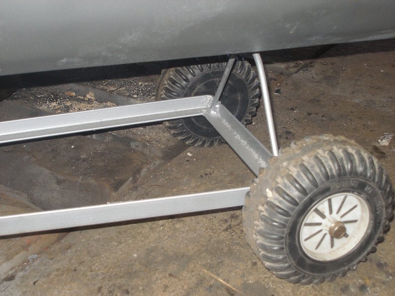

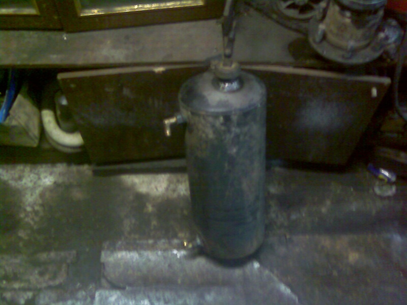

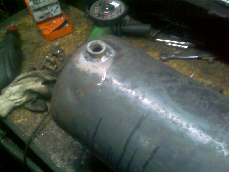

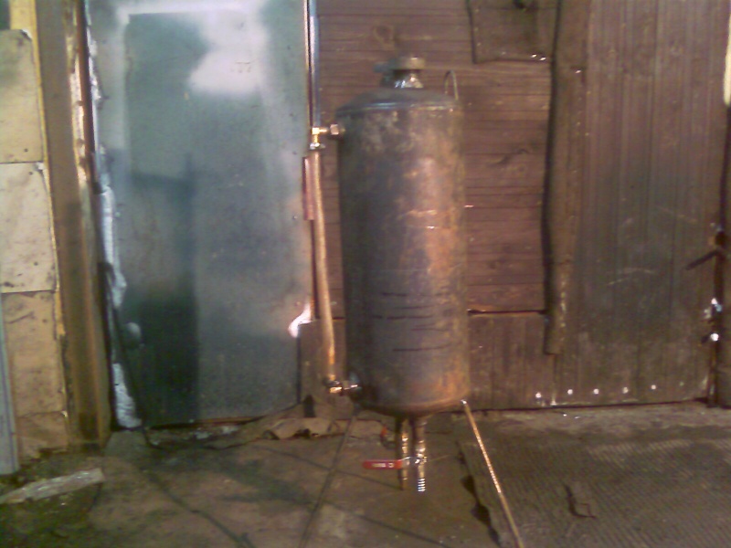

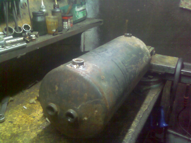

    Здравствуйте! Отапливаю свой гараж 5,5*8*3м. На улице -15 в гараже за 2 часа +10. За качество фото извиняюсь, снимал на сотик.
    Вот ещё: процесс изготовления маслобака. В роли индикаторной трубки служит кусок прозрачного шланга.
    britmila, недиков и Alexander нравится это.

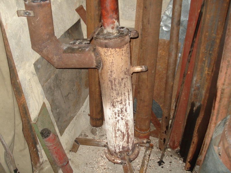

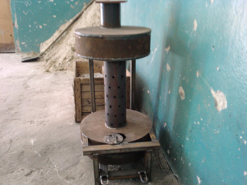

  4. ромик
    ромик Новичок
    1 мар 2010

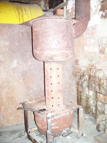

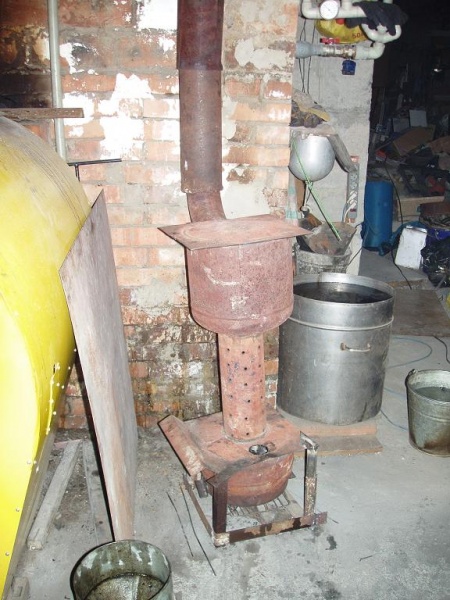

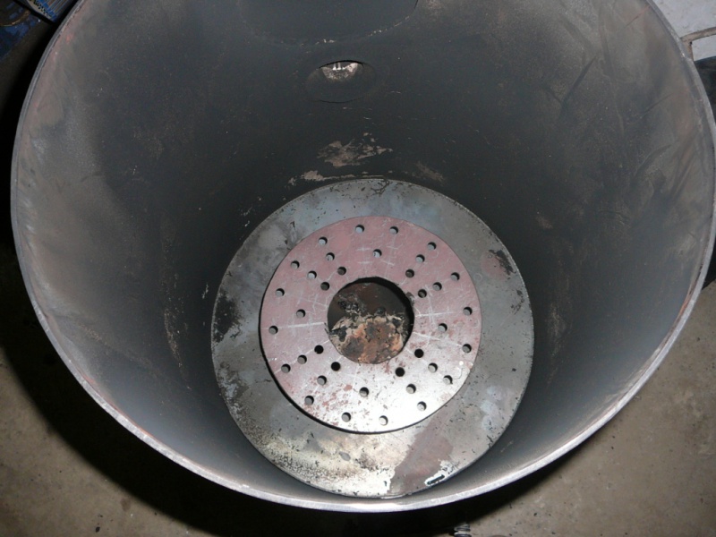

    Всем привет! Я недавно изготовил печь на отработке, она работает, но с хлопками, может я мало отработанного масла заливаю.

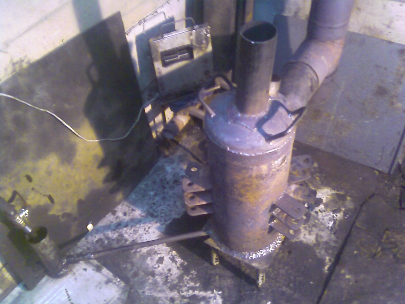

  6. AviaAlex3
    AviaAlex3 Участник
    18 фев 2010

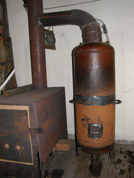

    Вот свет увидела еще одна чудо печка в моем исполнении.

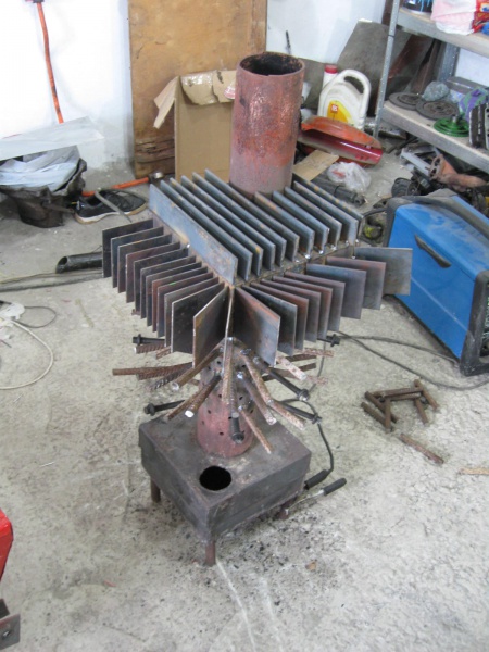

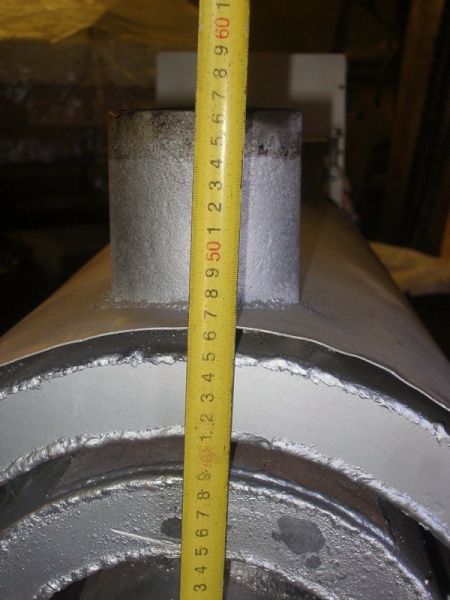

  8. F88888
    F88888 Эксперт форума
    23 янв 2009

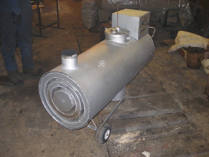

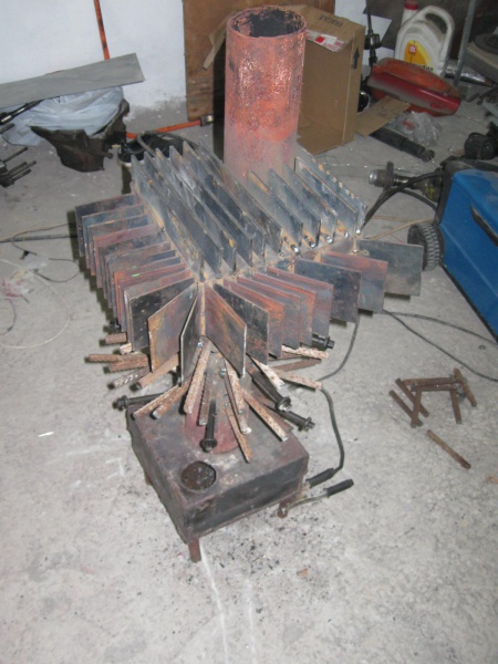

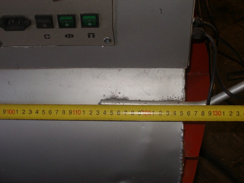

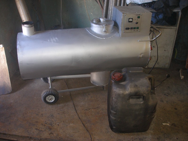

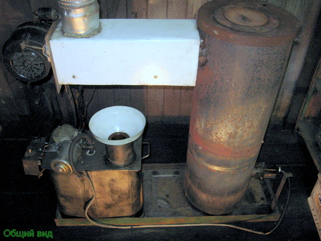

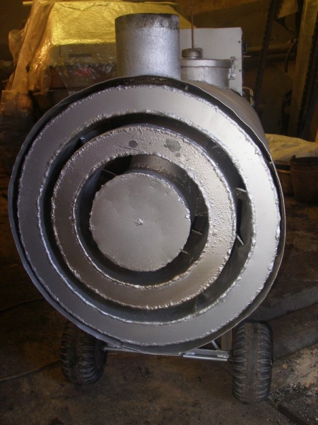

    Прошла успешные испытания тепловая пушка на 40 !!! кВт :5: :5: :5: :yahoo: :yahoo: :yahoo:
    Диаметр и длина пушки видны на фото. Для наглядности рядом стоит канистра 50 литров.
    Масса пушки около 100 кг!!!
    Обдуваемая площадь рубашек 3,5 кв.м., на пушку ушло два листа железа 1250Х2500 мм
    Расход масла 1,5 - 4 л/час
    Управление как у предыдущей пушки http://www.termoportal.ru/forum35/thread97-73.html пост 722
    Маслонасос выполнен на штанге для установки на бочку 200 литров

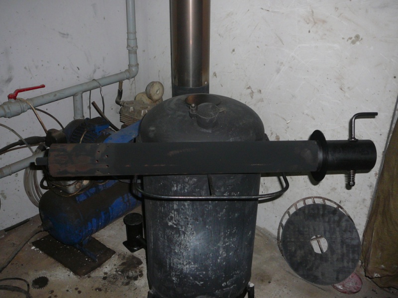

    Привет всем. Долго изучаю этот форум, и вот наконец изготовил своими руками печь; пробовал зажигать на улице с дымоходом примерно 1 метр - работает нормально, загорелась сразу. Налил 3 литра отработки масла, горела примерно 3 часа.

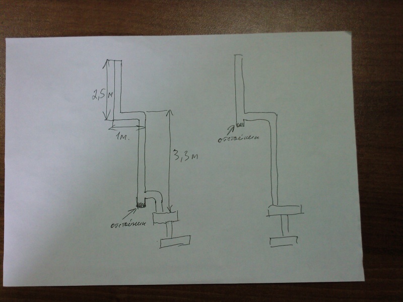

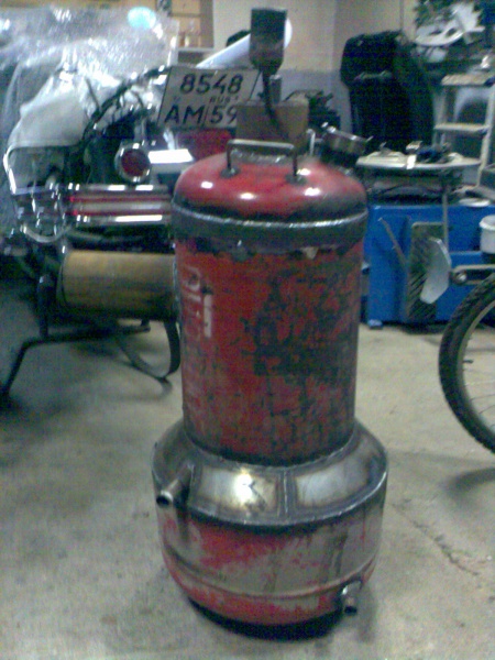

  11. gjbeats
    gjbeats Новичок
    Привет всем.
    Тут выкладывали фотки моей печки.
    Из минусов - медленно прогревает гараж, при этом к печке не подойти, воняет от неё дымом, но это скорее из-за длины дымохода 2.5м.
    Перевёз её в новый гараж и решил модернизировать...
    Хочу сделать автопоилку.

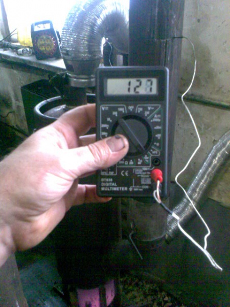

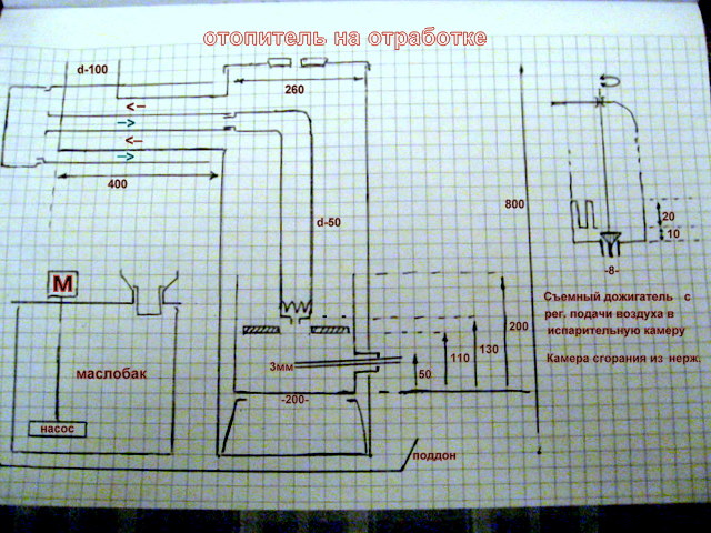

  13. KIRIl
    Всем привет. Моя печь на отработке+схемка.

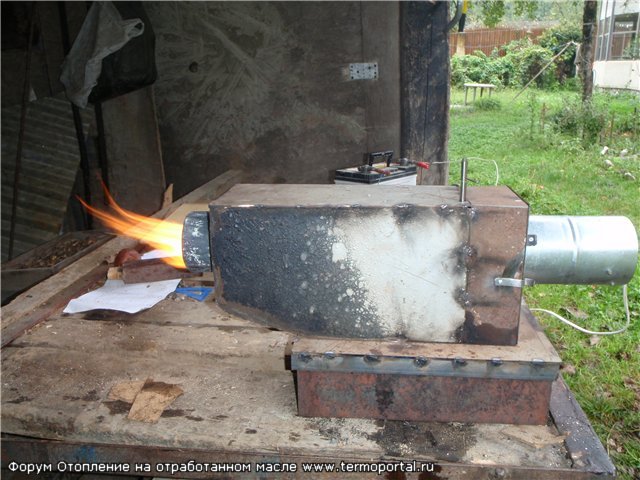

  14. Djon
    Djon Постоянный участник
    6 ноя 2009
    65
    35
    ХМАО
    Вот и фото

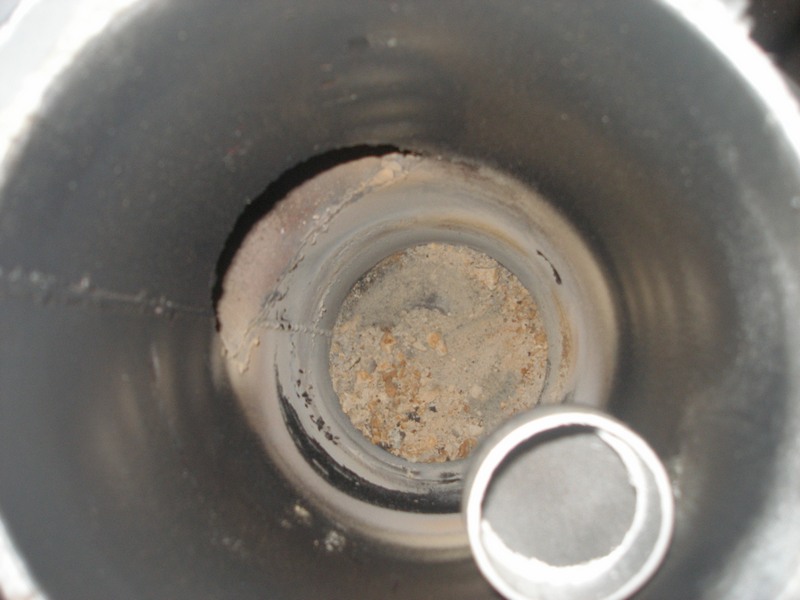

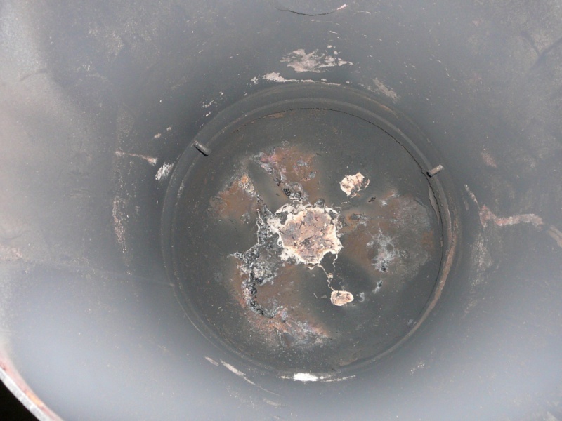

  15. leohun
    leohun Постоянный участник
    10 янв 2010

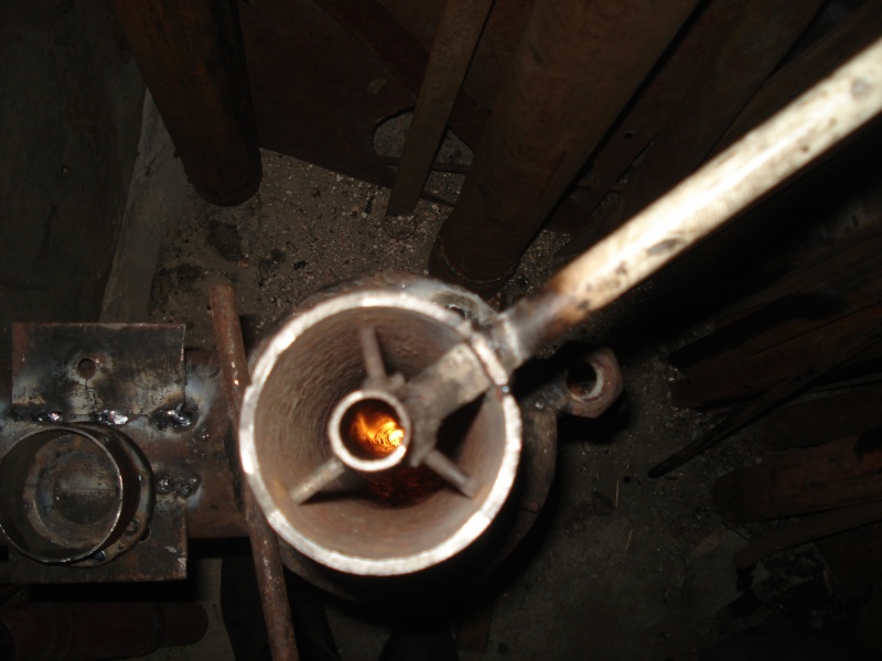

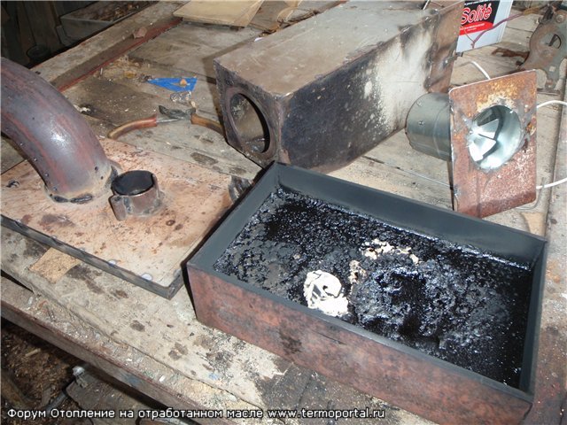

    87

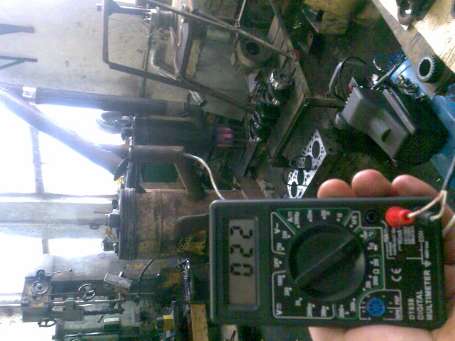

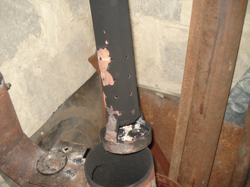

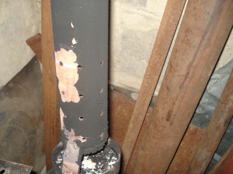

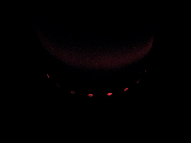

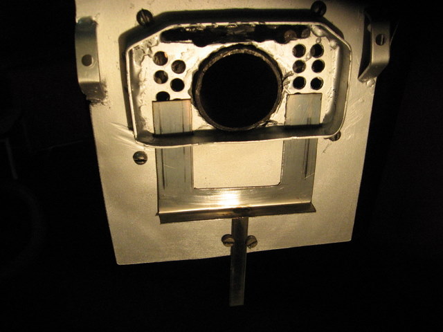

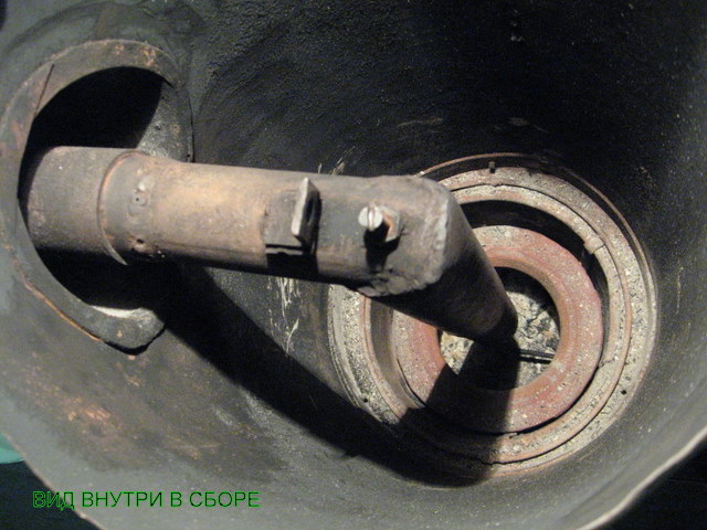

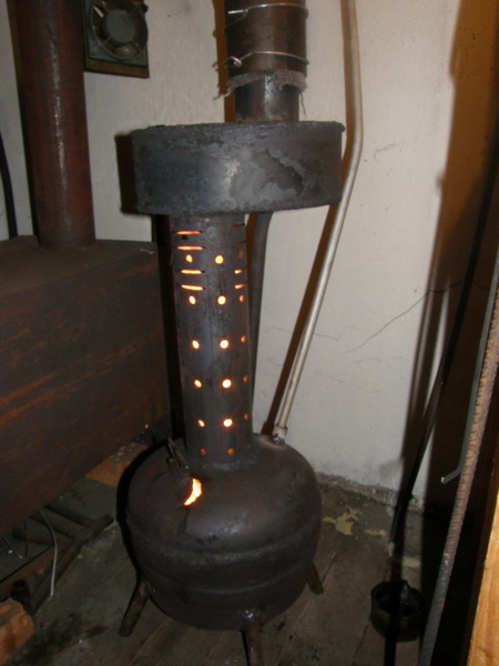

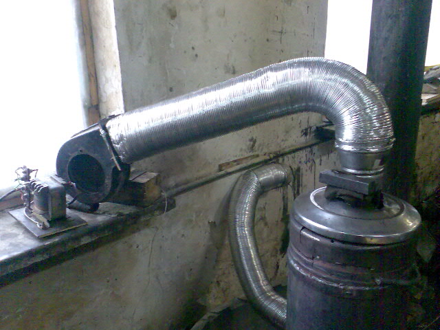

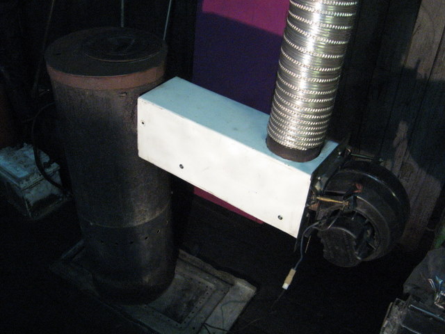

    Вот из чего состоит в сборе моя печь на отработанном масле.
    Вентилятор питается от АКБ на случай отключения энергии, поэтому не стал заморачиваться с бабингтоном.
    Работа на полной мощности. Заслонка на 3/4 открыта. Если открыть полностью, пламя очень большое, но дымит.

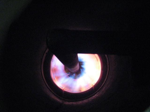

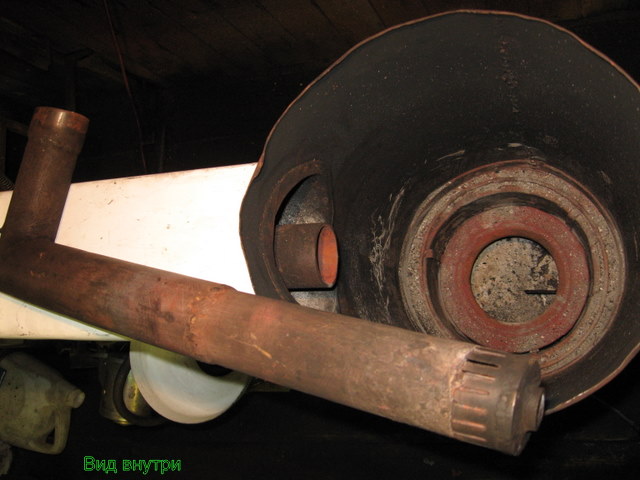

    Вид в жерло дожигателя.
    Работа на малой мощности.

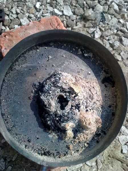

    Вот что осталось после сжигания 3 литров разных сортов отработки.

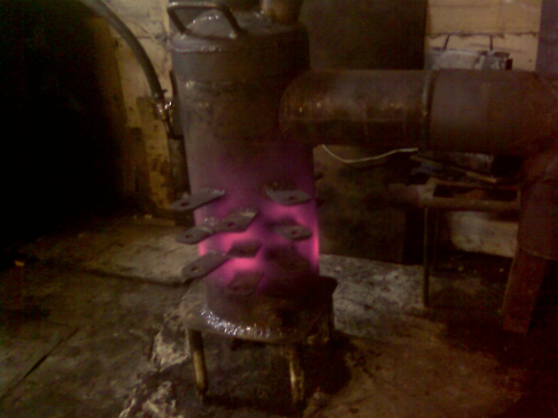

  16. Djon
    6 ноя 2009
    65
    35
    ХМАО

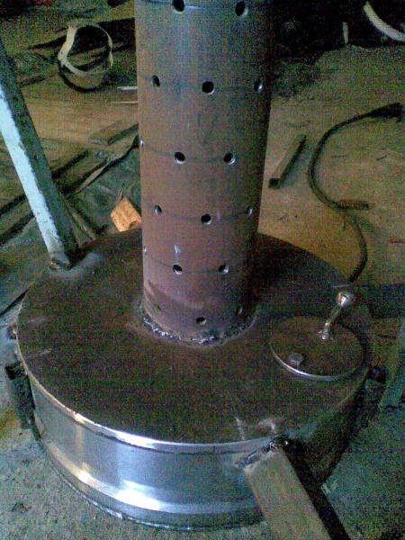

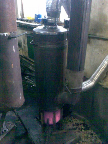

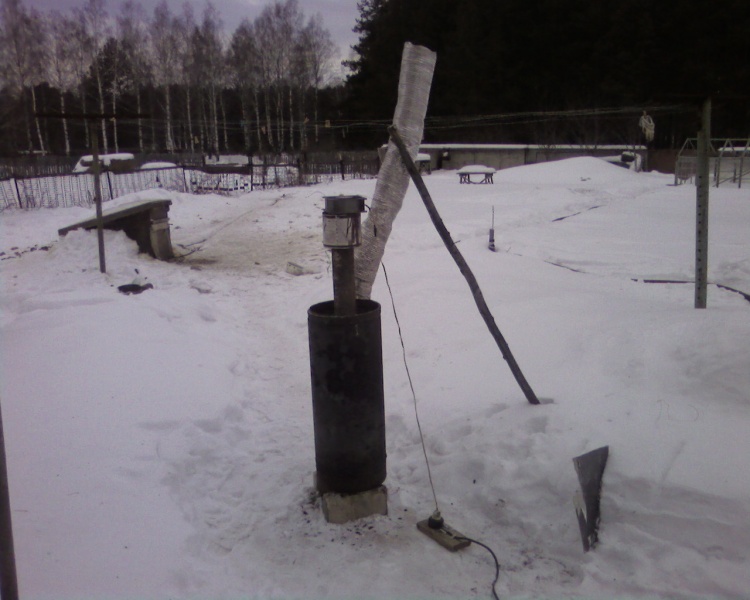

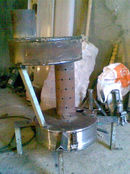

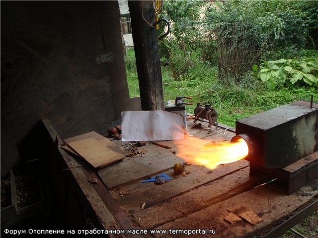

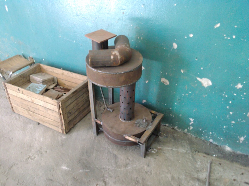

    Вчера прошли первые испытания "красивой" печи.
    Подача масла пока не сделана, поэтому вручную залил 1л отработки. Добавил немного солярки и поджег.
    Включил наддув. Для наддува использую вентилятор на 12В от блока питания компа. Пошел воздух от вентилятора, разгораться начало веселей.
    Печь начала нагреваться, примерно через 15 минут появилось ровное гудение и печь вышла на рабочий режим.
    Через 5 минут начали краснеть бока в нижней части печи. Ещё через пару минут гудение печи начало нарастать и печь начала входить в резонанс. Захлопало, затрясло, завибрировало... Резонанс пошел по нарастающей. Стало страшно. Появилось большое желание подальше убежать, но пересилил себя и отключил вентилятор наддува.
    Резонанс сразу значительно уменьшился. Затем прикрыл немного заслонку на выхлопной трубе. Печь затихла, резонанс пропал. Далее печь работала без наддува, заслонку полностью открыл. Работа печи стабилизировалась. Из трубы белый дымок, пламя желтого цвета. Если включаю наддув, печь начинает сильно гудеть, резонировать, но заслонку можно прикрыть до пропадания резонанса. Через 45 минут печь погасла.
    На фото печь до испытаний, ещё не обгоревшая.
    Выводы:
    1. Данная схема печи работоспособна.
    2. Может работать без наддува, но с наддувом быстрее выходит на рабочий режим.
    3. Работой печи можно управлять в широких пределах подачей воздуха и заслонкой на выхлопе.
    4. Сильнее всего нагревается нижняя половина печи. Это хорошо видно на фото после испытания.
    5. Есть резонанс и сильный, с этим надо что-то делать.
    6. Чувствуется, есть ещё большой запас по мощности.
    Главный вывод: Я доволен!

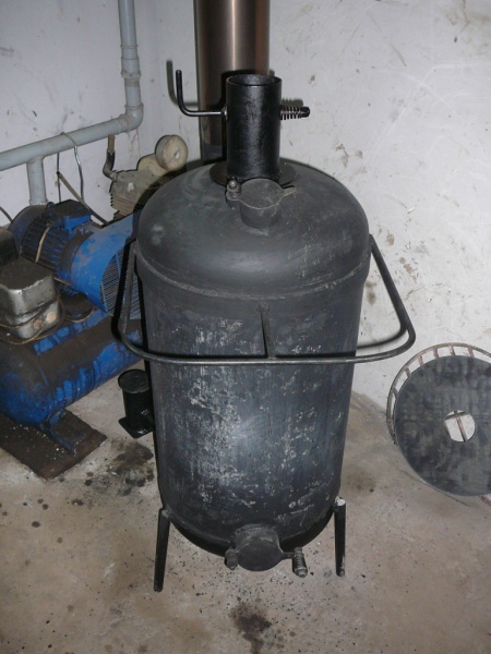

  17. мастер59
    мастер59 Участник
    15 сен 2010

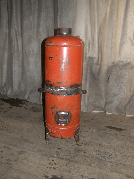

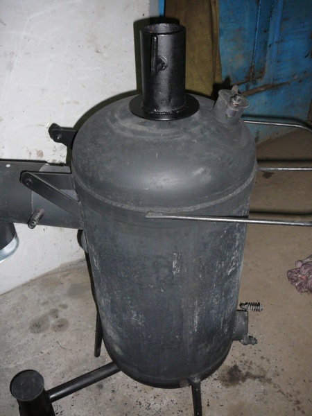

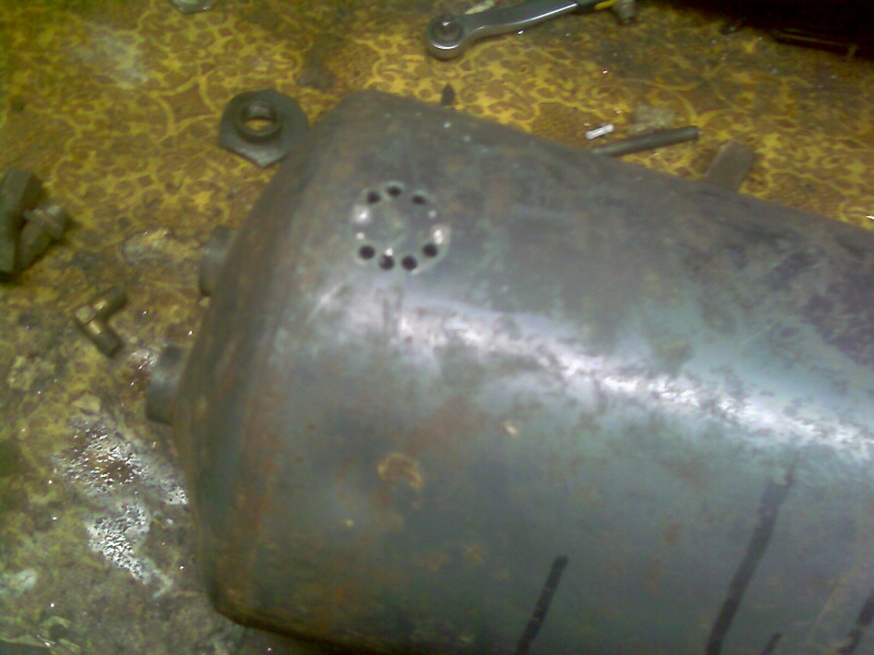

    Собрал печь из 50 литрового и обрезка 100 литрового балонов. Хорошо работает на естественной тяге.

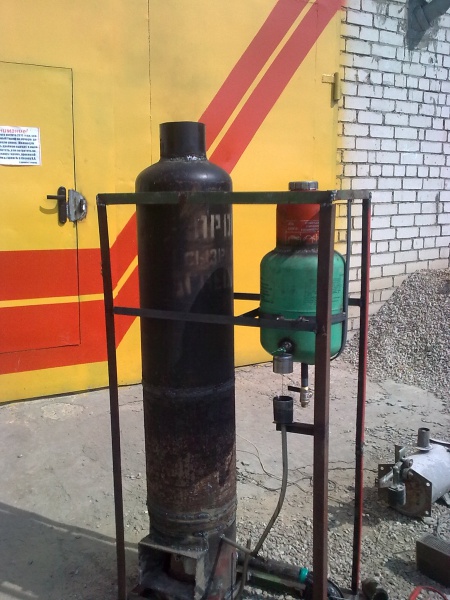

  18. kulibin
    kulibin Постоянный участник
    7 янв 2010
    68
    Киев

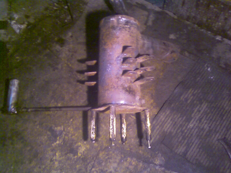

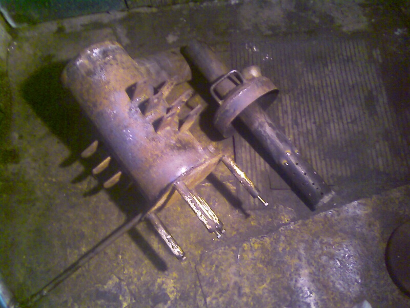

    А вот фотки моей ракеты.

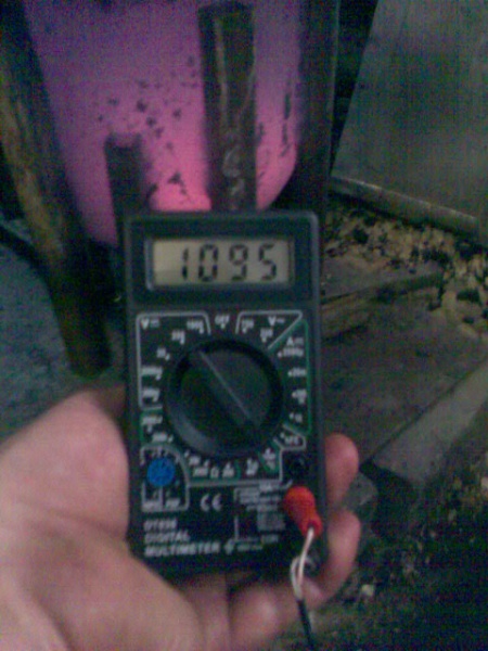

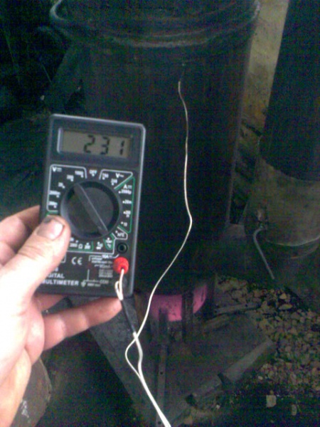

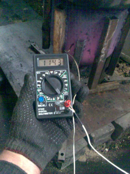

    А вот замеры.
