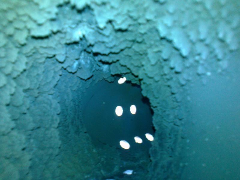

  1. misha99
    misha99 Участник
    3 дек 2011

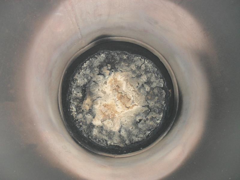

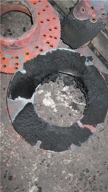

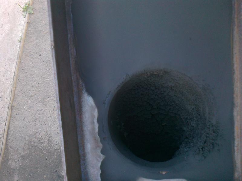

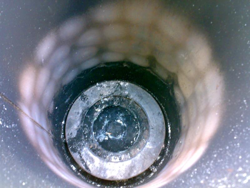

    У меня печь с обдувом.

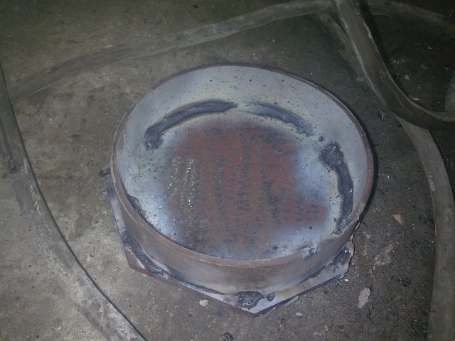

    Вот так вот зарастает сажей через 4 часа работы.
      41,7 КБ
      355
      65,6 КБ
      349

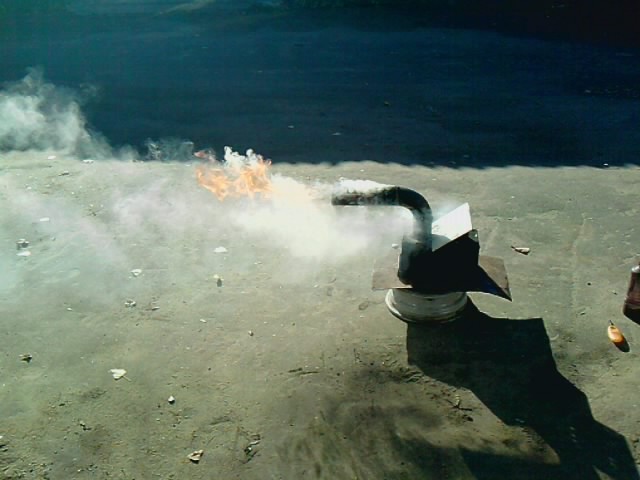

  2. mika115

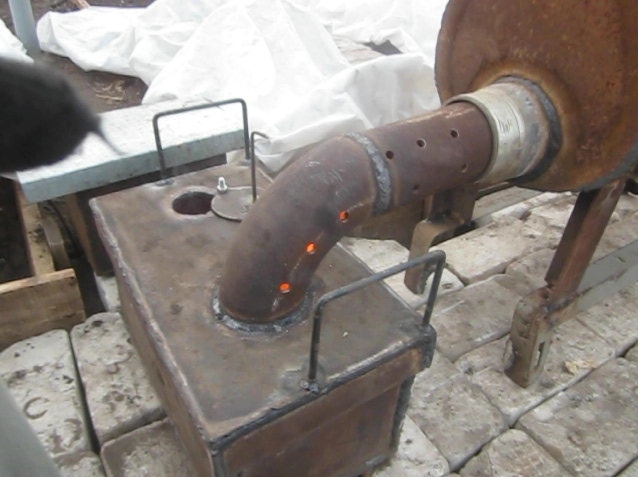

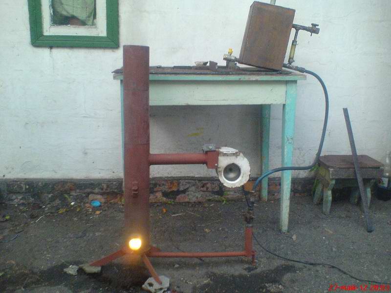

    Всем доброго дня . Немного "доработал свою печь ." Слабый обдув , расход 1,6 л. ч. Горят все ряды отверстий .

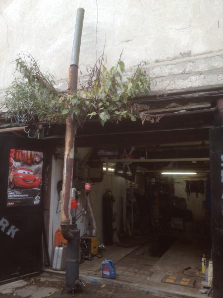

    Гараж 6 на 9м !Вот вчера весь день варил из того, что было, но результат плачевный, огонь как костёр ,отверстий я сделал по 9штук, диаметром 3,5 мм.

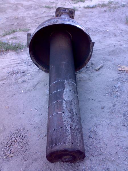

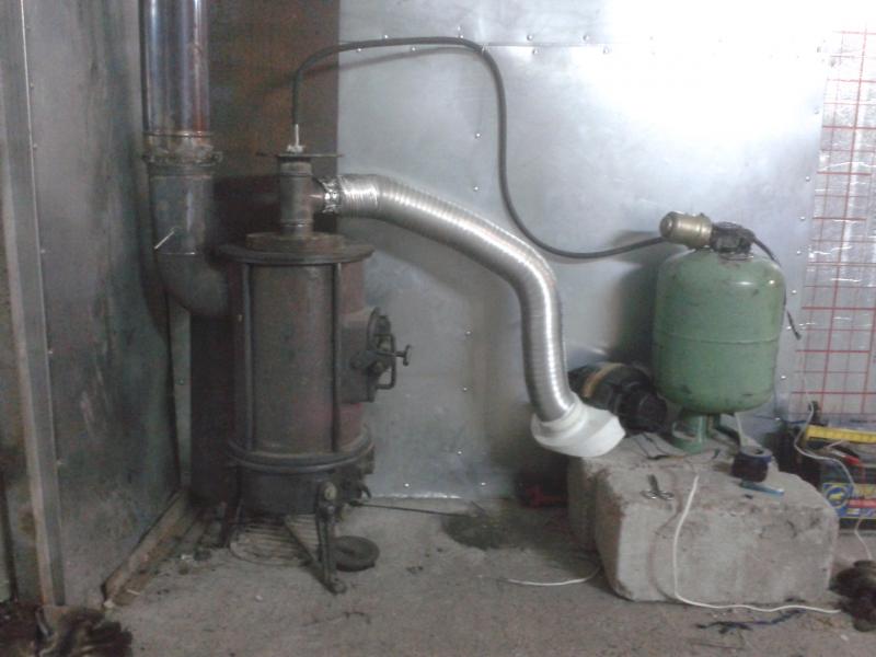

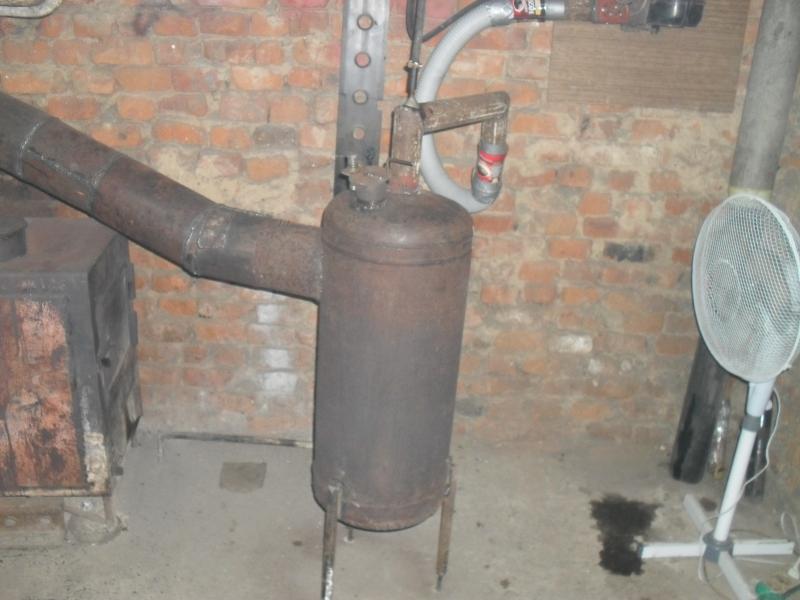

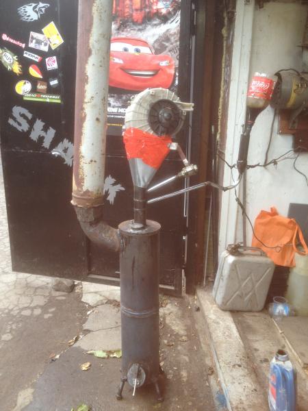

  4. Breaker
    Breaker Постоянный участник
    2 янв 2010

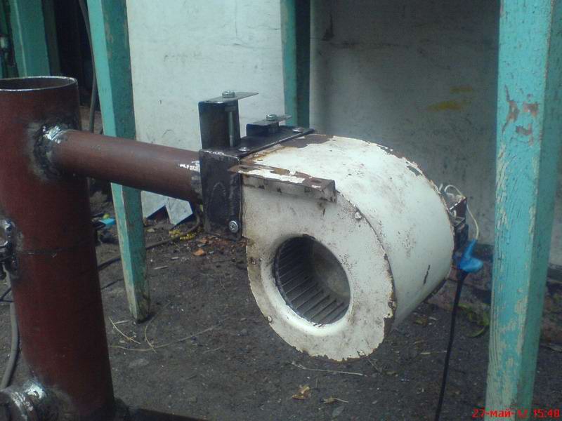

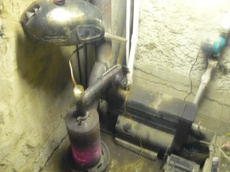

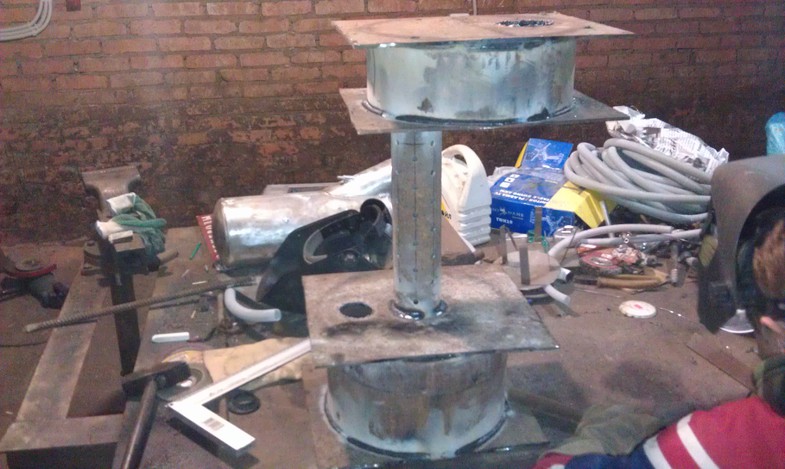

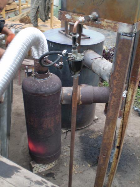

    Может кому пригодится, хочу поделится результатами доработки обыкновенной буржуйки. Было три варианта:1. По типу "ВО", где подача воздуха идет снизу через поддувало, а вместо колосников стоит кастрюля. 2. Подача воздуха сверху, принудительная, Вазовским моторчиком от печки. 3.Подача воздуха сверху без моторчика. Масло подается ураловским насосом.
    В принципе работают все три варианта, но у каждого есть свои плюсы и минусы. Для меня оптимальным вариантом оказался именно второй: расход от 0.5 до 1.5 литра , нет копоти и практически нет отходов. Выкладываю фото после 10 часовой работы буржуйки.
    britmila и aleksandr23.1953@mai нравится это.

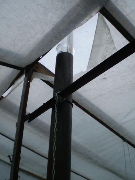

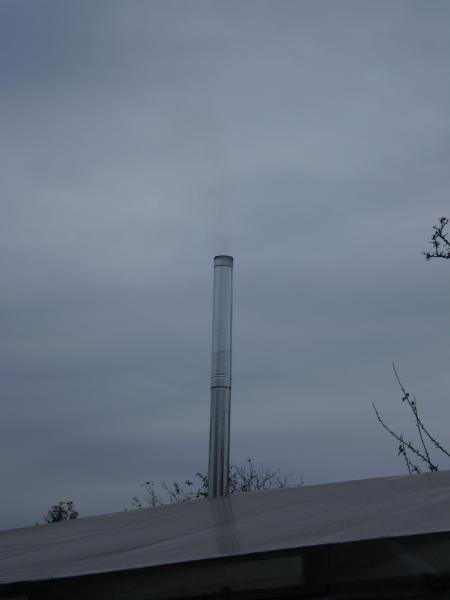

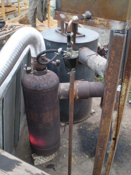

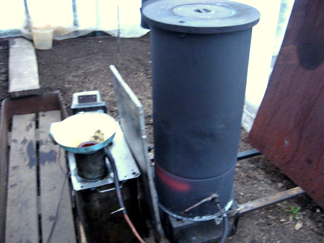

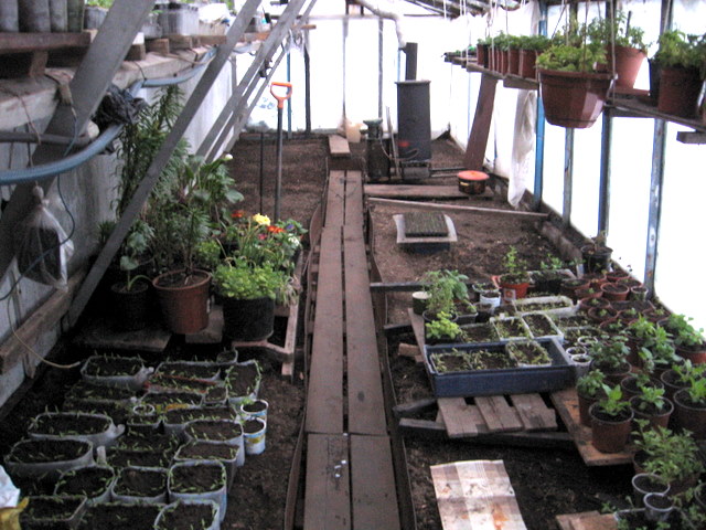

  5. KIRIl

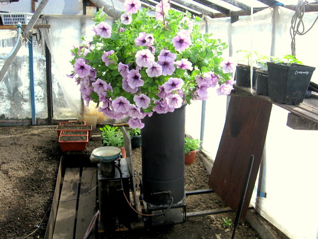

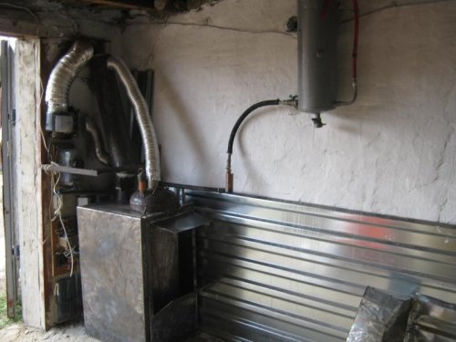

    На форуме затишье, а у отопителей обогревающих теплицы- самое горячее время. Вот такой агрегат успешно трудится уже несколько сезонов.
    За окном снег и холод, а временные жители постепенно заполняют теплицу 12 на 2,5 метра, не стараясь занять место ближе к печке, где им будет жарковато. Глядишь, наступит время и для основных жителей.
    Порядка пока нет, все в начале процесса.

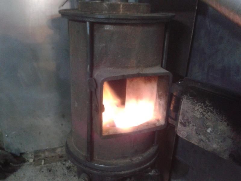

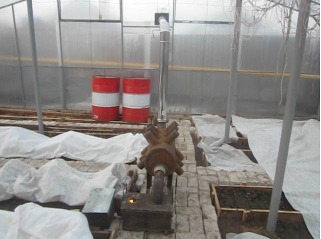

  6. KIRIl
    Не хлебом единым, не свежим или малосольным огурчиком жив человек. Для своих любимых ( и растений также) тепла не жалко, мы его добудем сколько потребуется. Вот только бы не испортить.

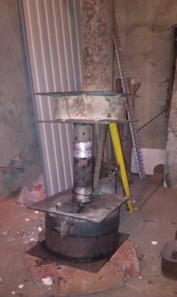

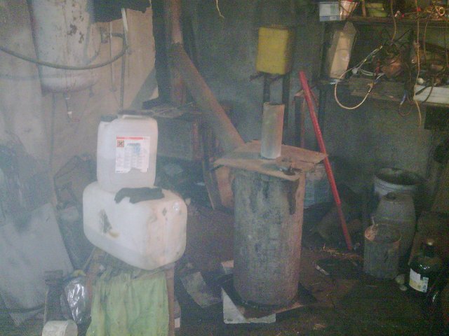

  8. Сержо
    Сержо Участник
    12 ноя 2011
    21

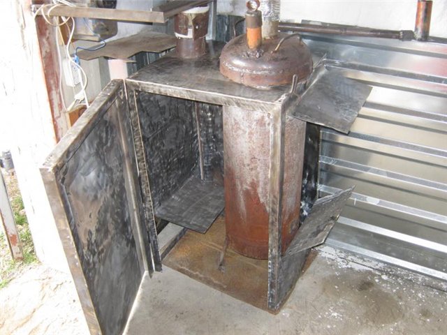

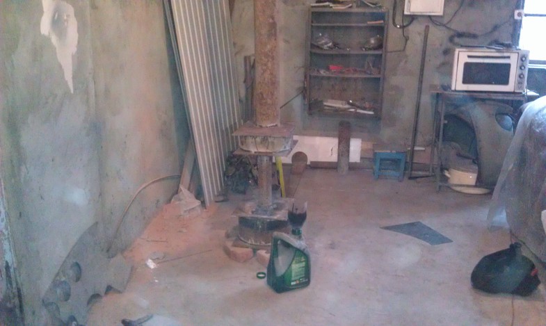

    Здравствуйте! Я сварил такую печку:

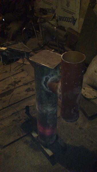

    Установил ее в гараже, сделал дымоход с шибером. Отверстия и инжекторной трубе 4 ряда ф12 и 3 ряда ф10. Не раскаляется до красна.

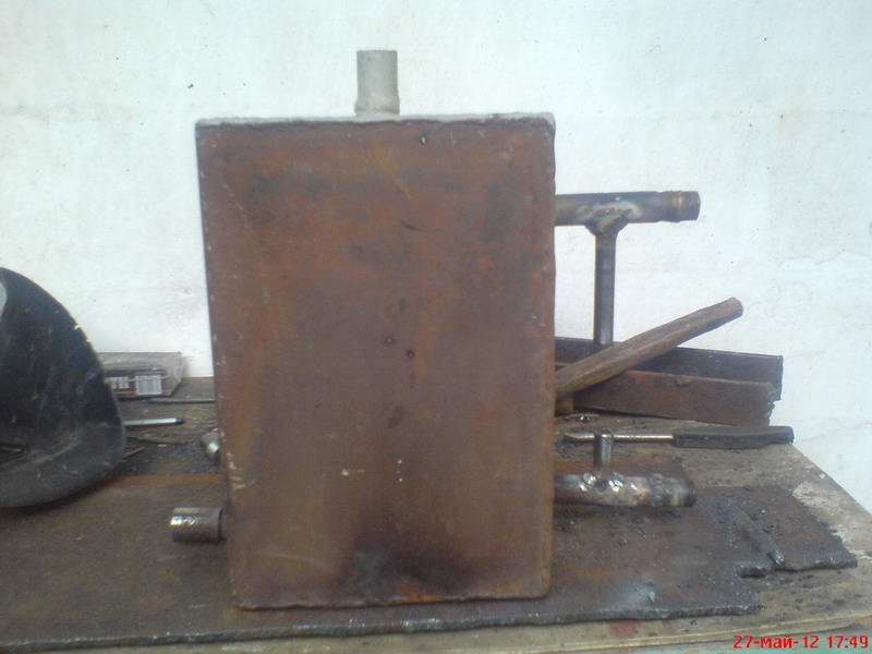

  9. X-TAZ
    X-TAZ Постоянный участник
    18 май 2012
    72
    Украина

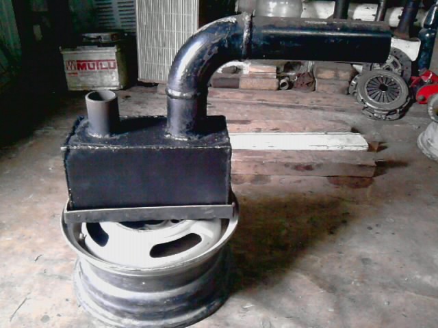

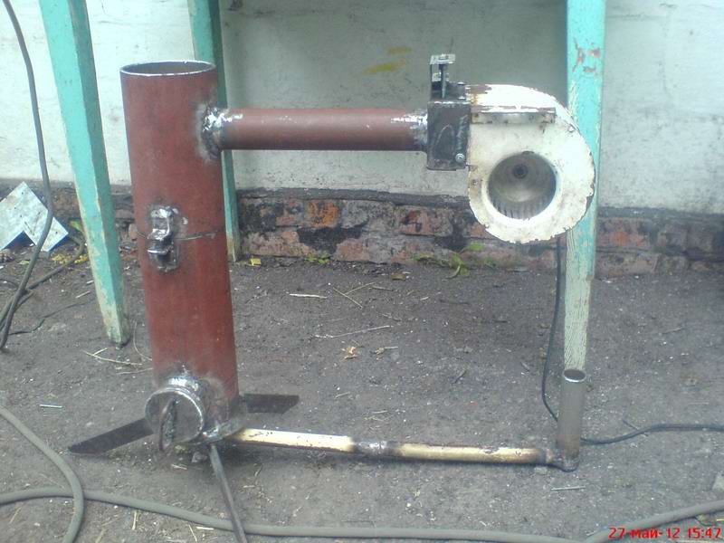

    Фото моей микропечки на отработке ::thank_you2:

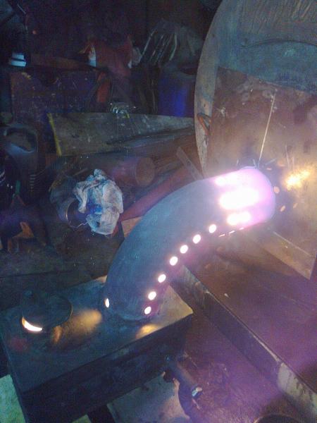

  10. Dron08
    Dron08 Постоянный участник
    10 сен 2011
    190
    51
    Новочеркасск

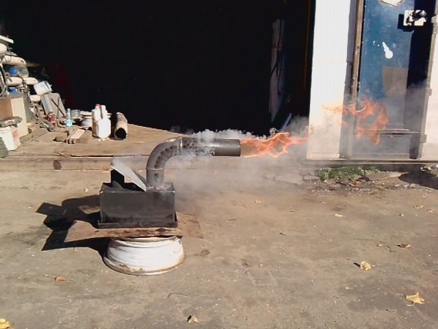

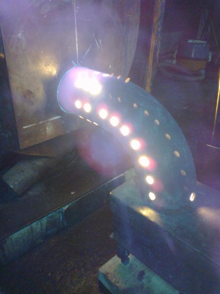

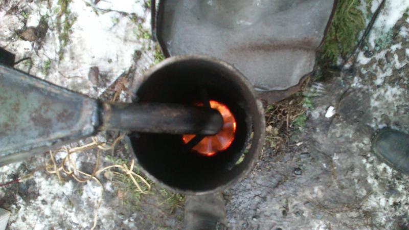

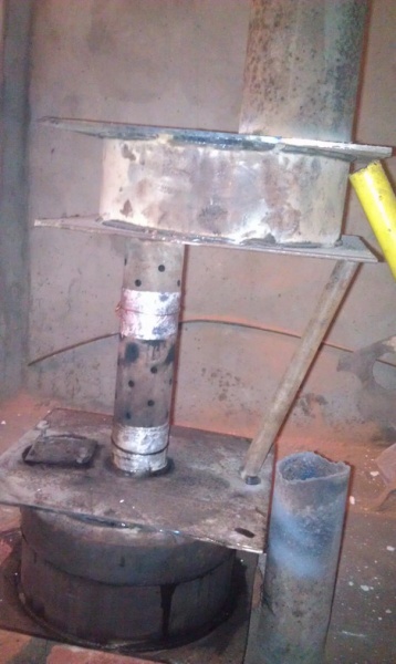

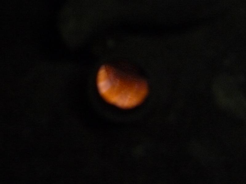

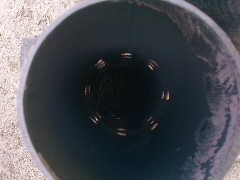

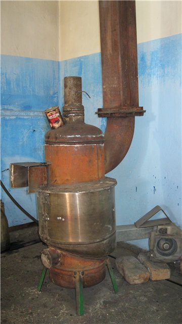

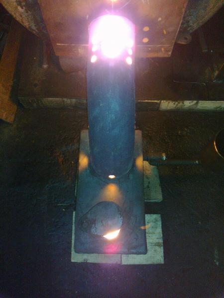

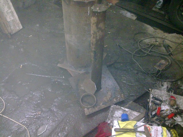

    Потихоньку, по немножку и родилась очередная печь. Сегодня прошли первые испытания очередной печки, правда уже из пропановского баллона, результатами очень доволен.:victory::good: Вот сей агрегат, правда нужны некоторые доработки:blush2:, но главное в работе отлично!!!:yahoo:

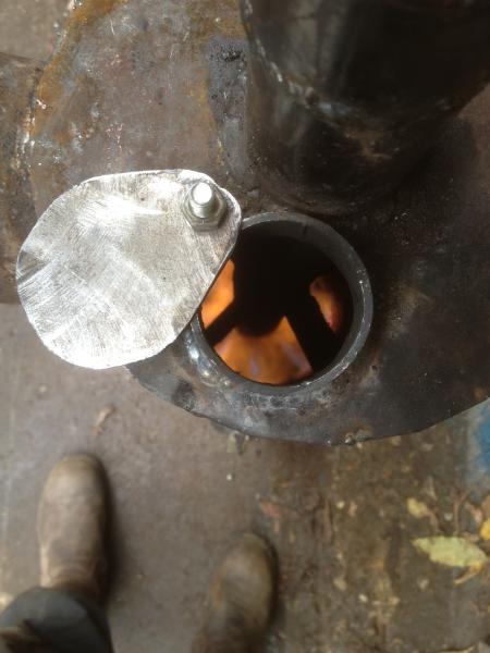

  11. Dron08
    10 сен 2011
    190
    51
    Новочеркасск

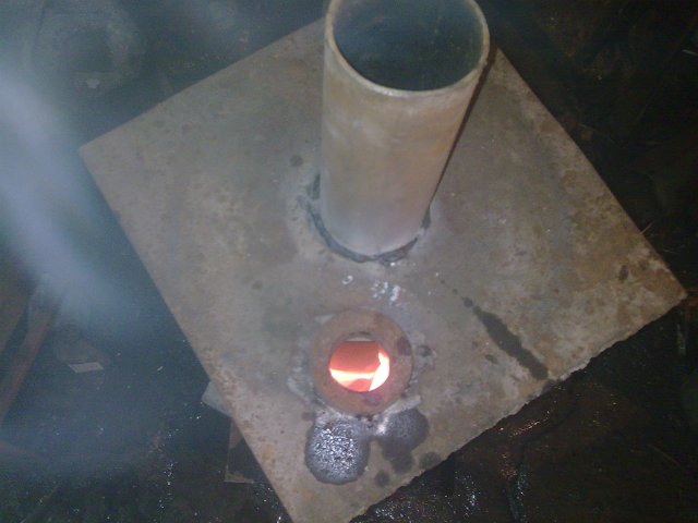

    Вчера ещё опробовал печь в работе, примерно час работала, сгорело около литра масла:ok:. Дал ей самый максимум жара - результатом доволен!!!:good: Вот фото испытаний. На фото видно, что все отверстия дожигателя в работе.

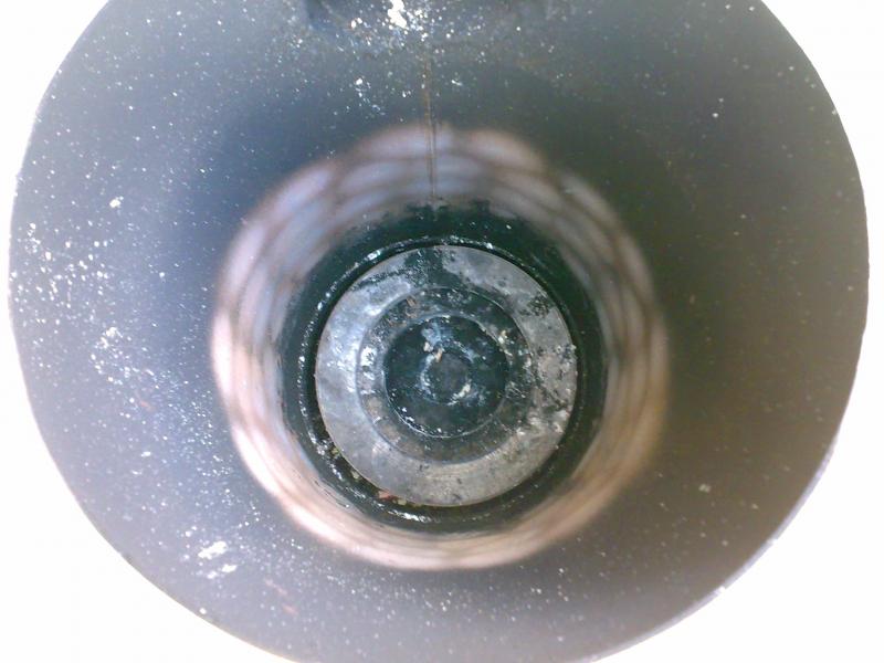

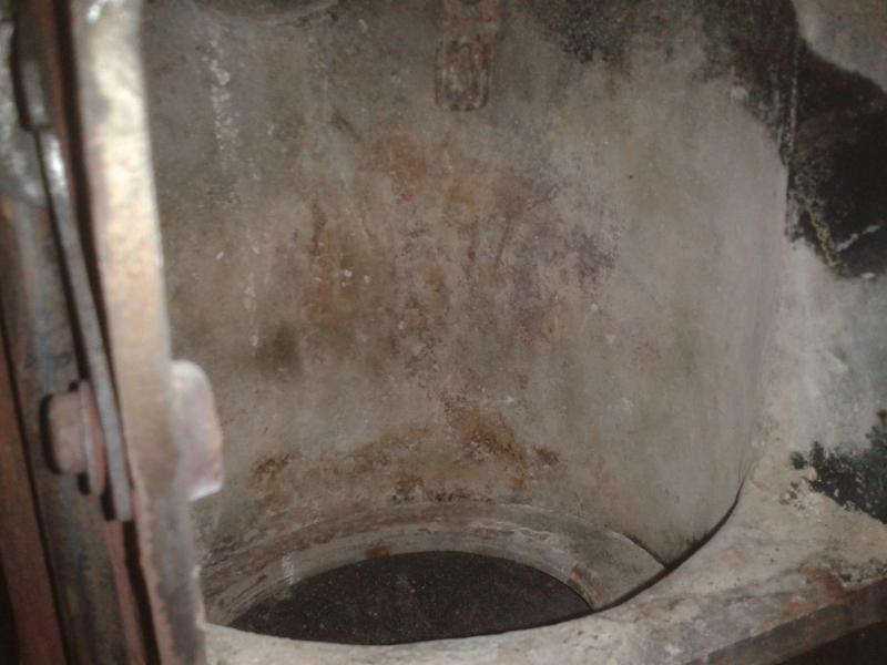

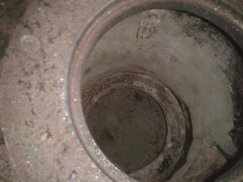

  12. Denis43
    Denis43 Постоянный участник
    15 ноя 2011
    Киров

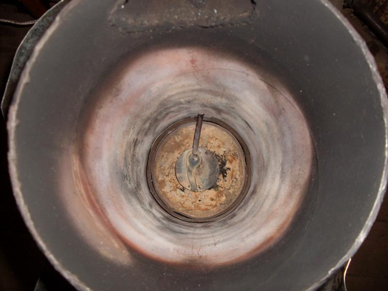

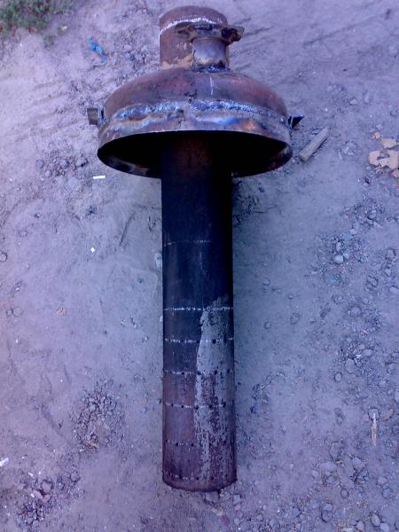

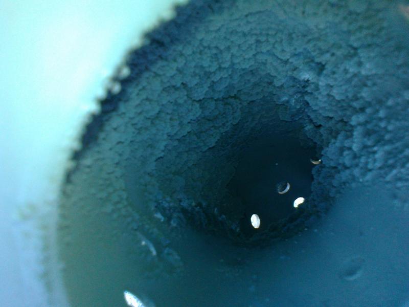

    Здравствуйте! Печь проработала примерно часа 3. Шуба образуется только в отводе.

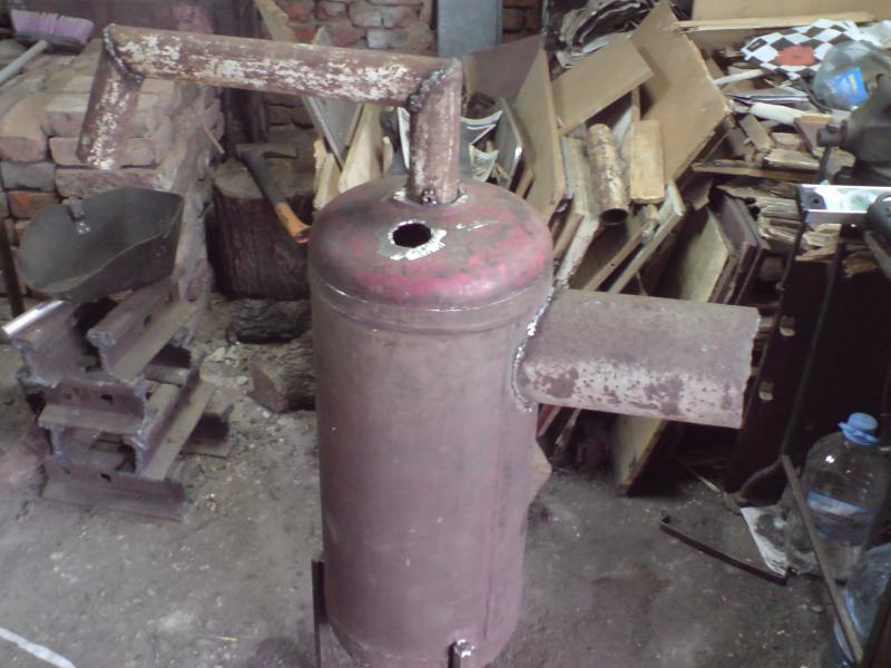

  13. подновье
    подновье Постоянный участник
    22 ноя 2011
    88
    нижний новгород

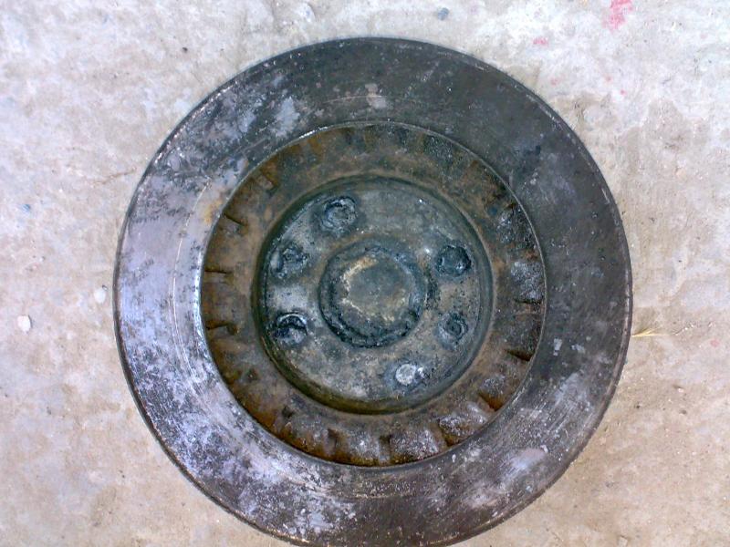

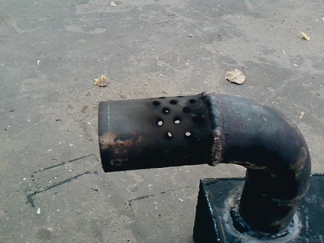

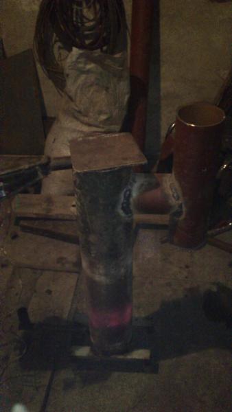

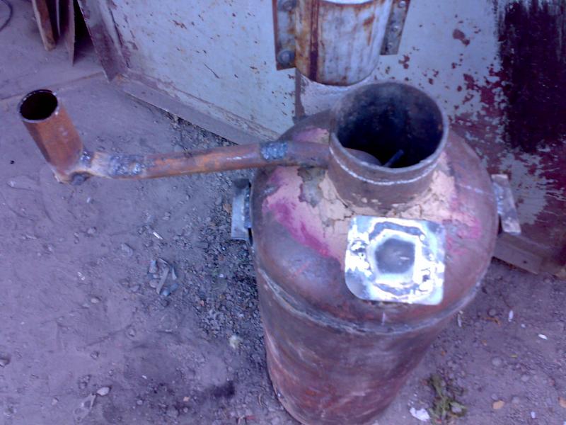

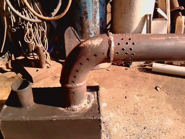

    Сделал печку, но похоже с ошибками. Размер бака 150х150х300мм. Труба 76мм. Дырки 7мм.
    Просто пока нет булерьяна и сунуть ее некуда.

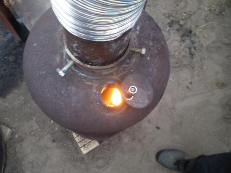

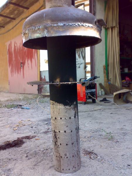

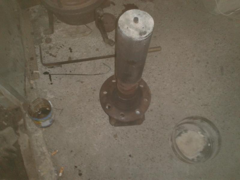

  14. Shanti
    Shanti Участник
    7 окт 2012

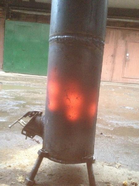

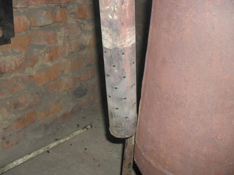

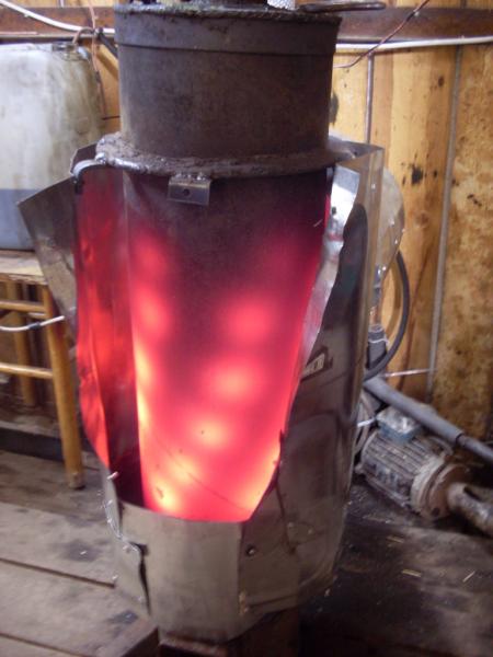

    И снова всем привет! Печь удалось завести, спасибо за подсказки, сделал, как вы мне подсказали. Она вышла на рабочей режим за 15 минут. Нагрев идет по одной спирали, хотя отверстия просверлены в шахматном порядке и с трудом прогревается до третьего ряда отверстий. Расстояние от дна чаши до дожигателя 5-6 см. Расход точно не смог замерить, так как пробовал на разном количестве подаче масла.

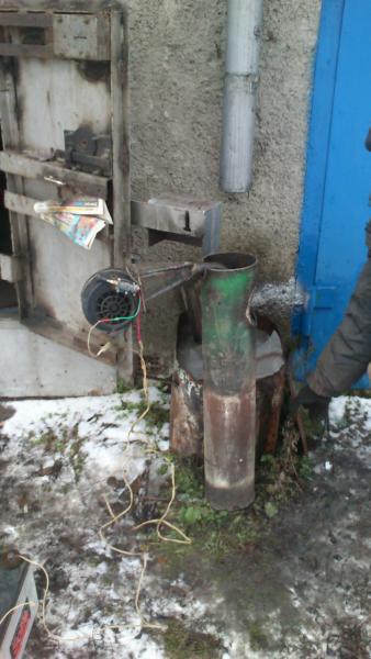

      42,8 КБ
      250
      36,7 КБ
      259
      33,2 КБ
      263
      36,8 КБ
      231
      37,7 КБ
      249

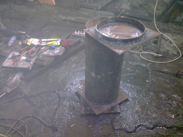

  15. Владимир Мирошник

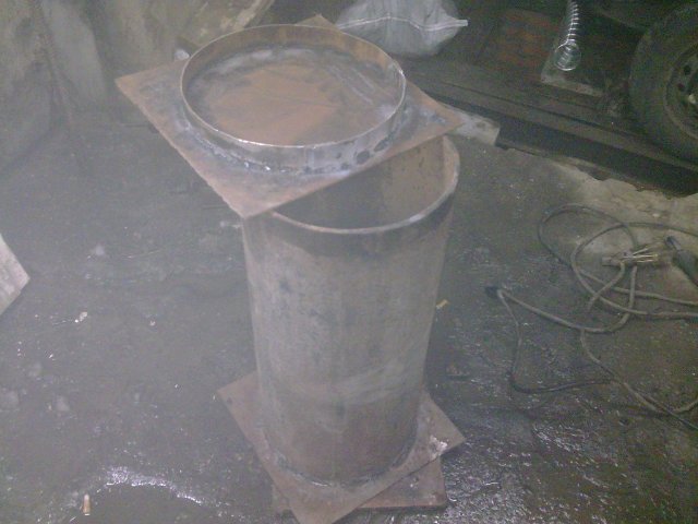

    Внутренности в следующие выходные.

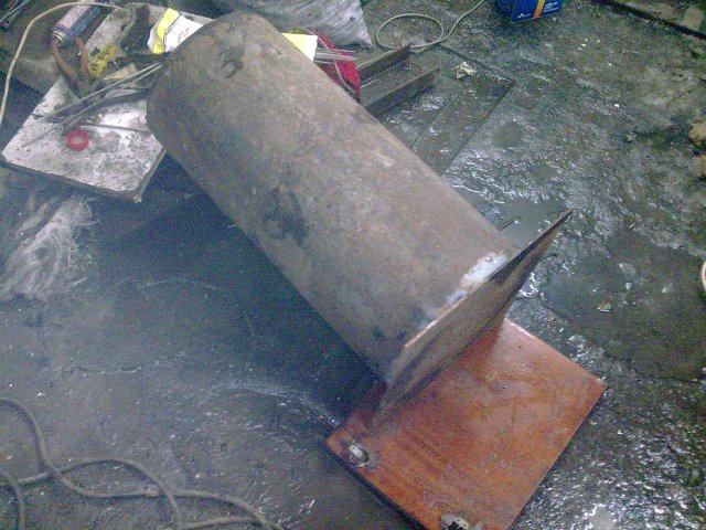

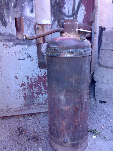

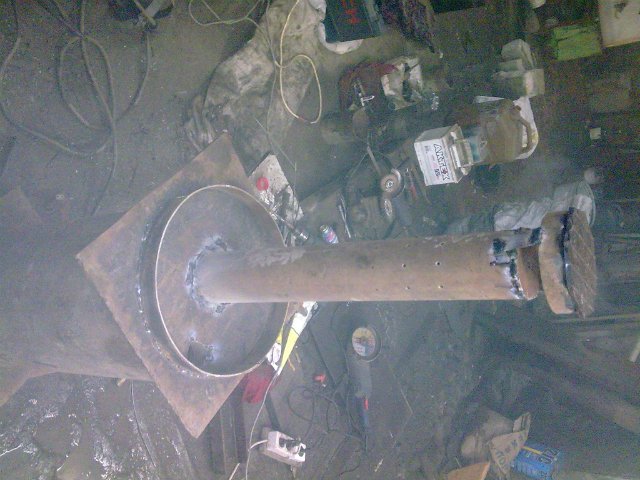

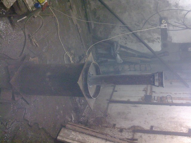

  16. step2094

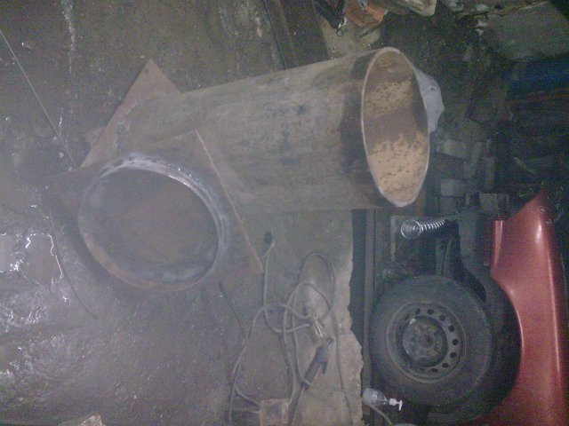

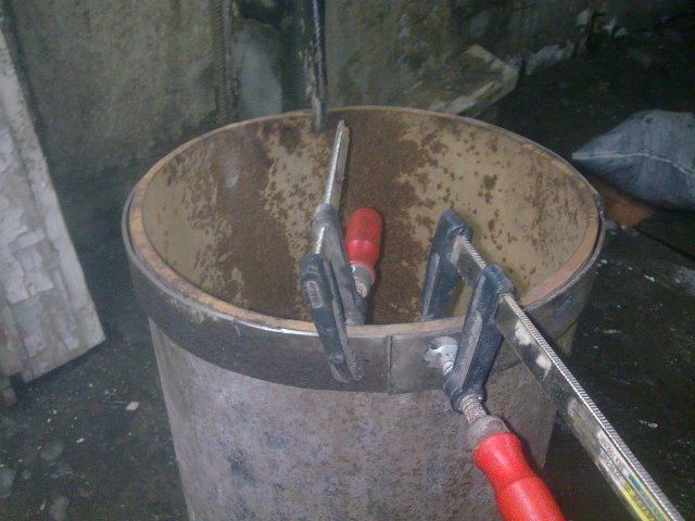

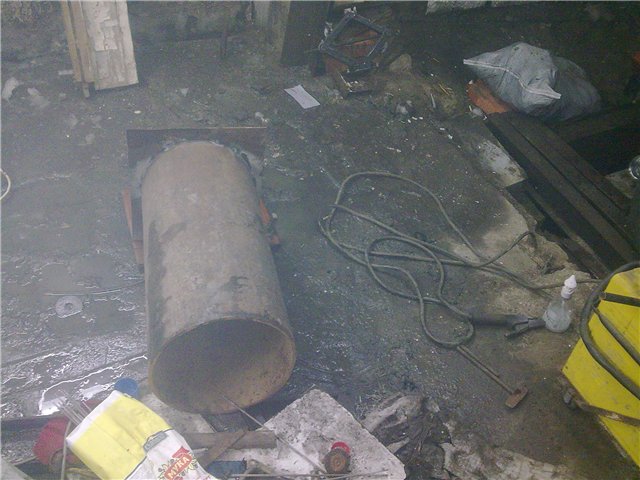

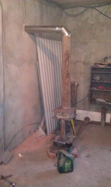

    Всем доброго времени суток!

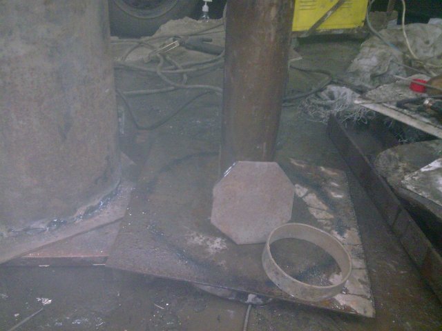

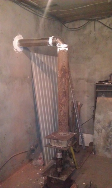

    В этом сезоне попробую отопить свою небольшую авто мастерскую вот этой печуркой.

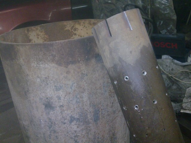

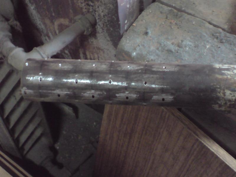

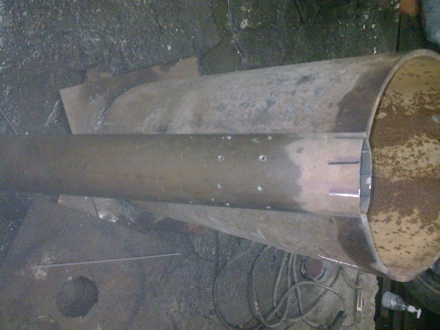

  18. Женя123
    Женя123 Новичок
    11 ноя 2012

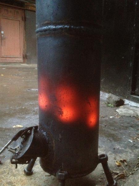

    Всем добрых суток.
    Ну, начну сразу с проблемы.
    Решили на зиму построить чудо печь ( фото прилагаю ).
    Но у нас проблемы - она не хочет загораться. Горит только в низу ( где масло ), иногда в дожигателе ( или как правильно не знаю :mosking: там где отверстия рассверлены в трубе ) и сразу тухнет в низу и медленно горит в трубе, а потом резко небольшой бах и горит снизу, но не горит в трубки.
    Размер трубы, которое с отверстиями - 84 отверстий 48, как по чертежу, который где то был в начале первой части этого обсуждения :mosking:. Диаметр трубы 130 или 140 ( дымохода ), но диаметр внутри трубы ( дымохода ) 85.
    На данный момент у меня только одно объяснение - это надо больше делать диаметр дымохода с 85 по диаметру трубы, которая наварена.
    Вот фото печки.

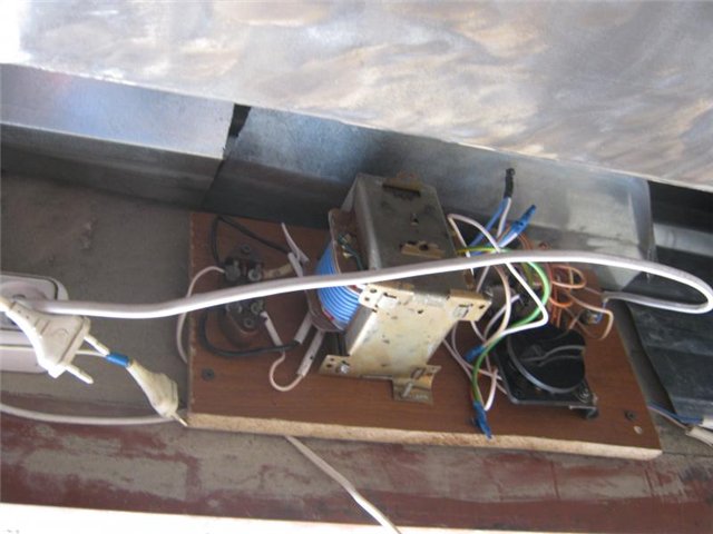

    Вот фото моей печи на отработанном масле, которую сделал своими руками:
    Самодельный блок питания из трансформатора лампового телевизора с регулировкой 5-12в.
