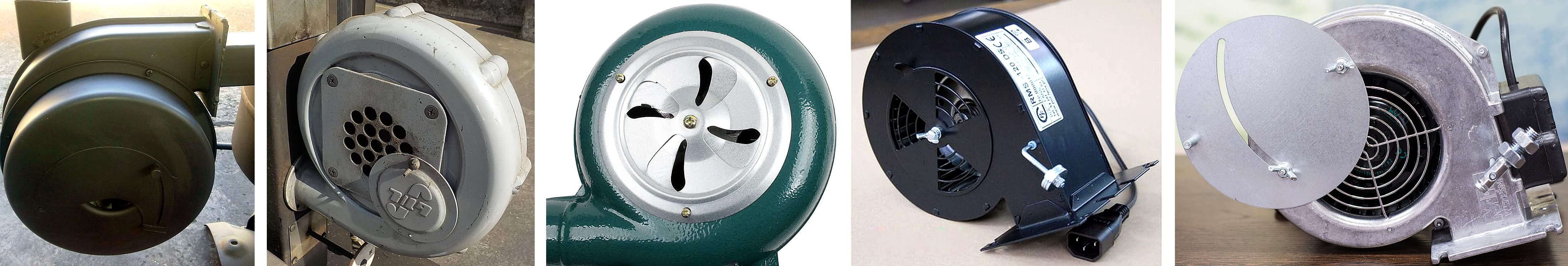

    Так понятно?
    Пара взята от печей на ОМ, другая, для твердотопливных котлов.

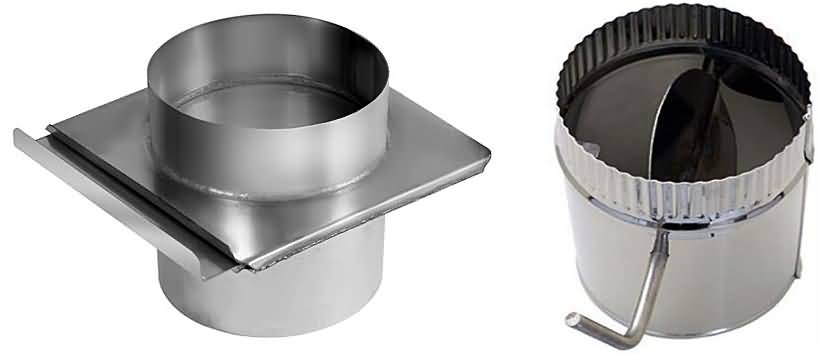

    Такой вариант мне не подходит. У меня турбина находится на улице.
  3. Igoscha16
    Я же вам говорил , как дроссель на авто перед дожигателем .
  4. Иван Николаевич 44
    Иван Николаевич 44 Участник
    7 фев 2021
    Я в курсе какой дроссель на авто. Интересно, как народ у себя делал дроссель. Или вы от автомобиля предлагаете поставить?
  5. sova
    1.564
    Понятно, человек незнаком с печным оборудованием.
    Дросселирование делайте, так как вам удобнее и проще в изготовлении, или задвигаемую или поворотную заслонку или др.
